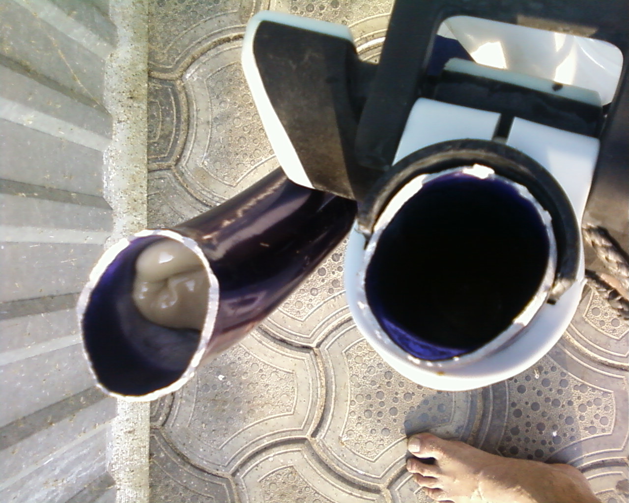

В гике Х3 NP никаких пробок - одна пена.

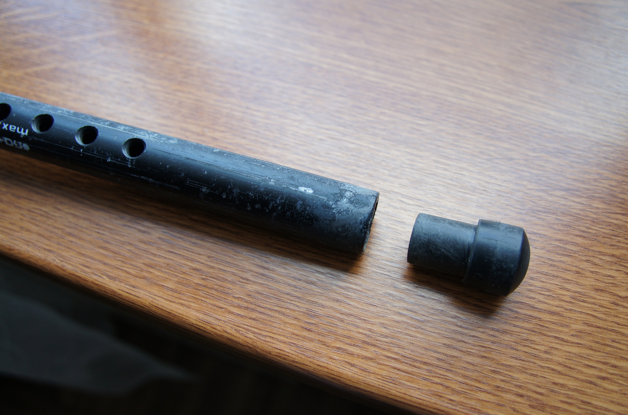

У меня одна из пробок внутри осталась. Долго думал как достать. В итоге родилась следующая методика:
- полости гика промываются от песка, соли и прочего мусора начисто.
- в ветвь, где застряла пробка заливается пищевое масло (подсолнечное, оливковое...). Заливать техническое я не стал. Что туда добавляют и как оно отреагирует с остальными материалами гика неизвестно.
- поболтал, подождал минут двадцать, чтобы немного протекло за пробку.
- масло слил, вставил заднюю часть, зафиксировал на максимальном удлинении, перевернул задней частью к полу, положил на пол мягкую тряпку и по методу "обратного молотка" ударил гиком сильно несколько раз. Пробка опустилась вниз.
- вынул заднюю часть, продолжил ударять, но уже менее сильно (чтобы не расколоть пластиковый стопор ветви). Пробка вышла окончательно.
