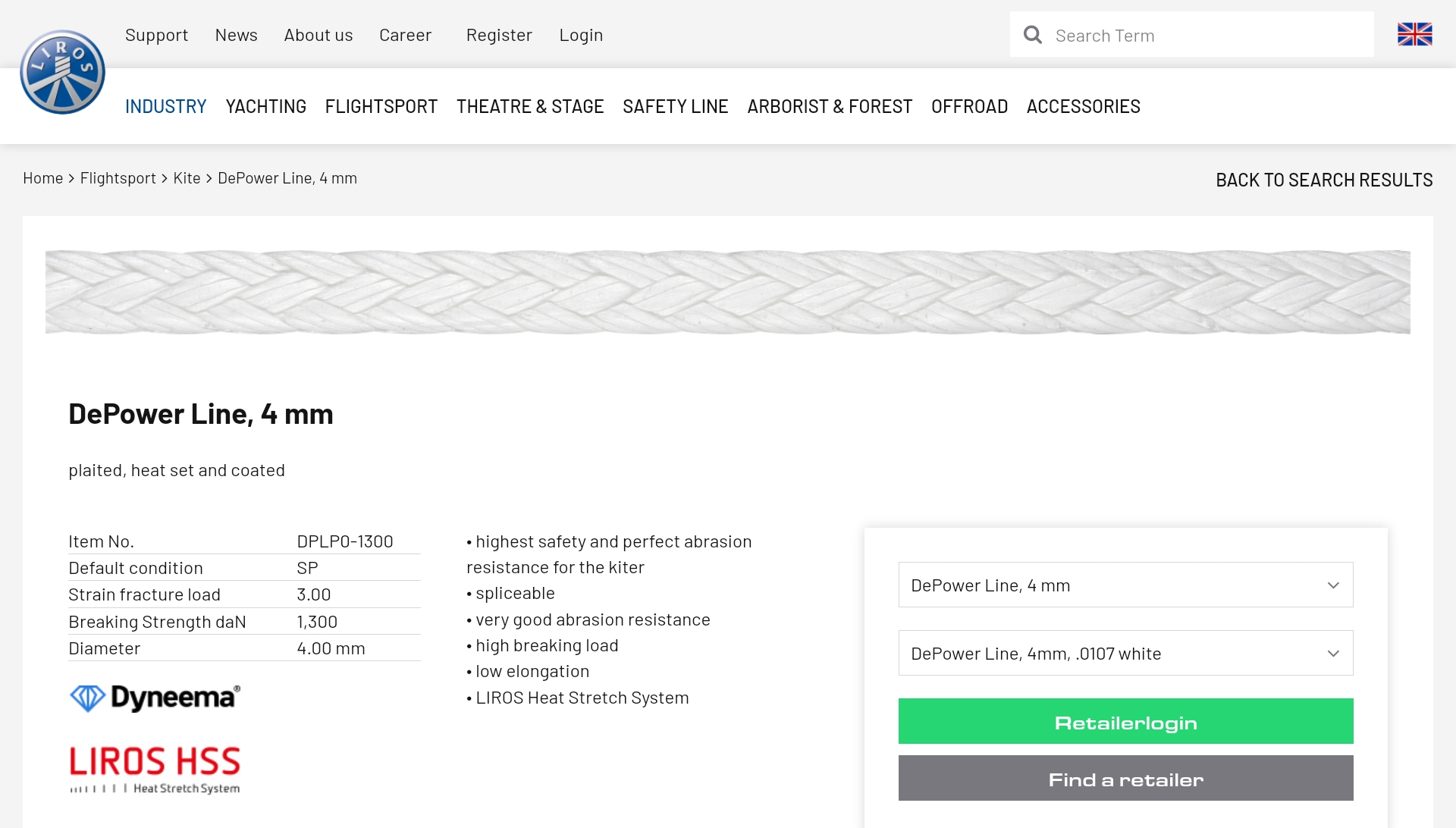

Ну да, производители указывают усилие на разрыв (breaking strength). Для чистой дайнимы 4мм это >1000 кг (см.рис.), примерно у всех одинаково. Держит, разумеется, меньше, даже простой изгиб уже уменьшает прочность, тем более зубья зажима.
Однако шнур выбирают не только по прочности, еще много качеств: износ в роликах, долговечность на солнце, плотная консистенция и т.п.
Из простых, неспециализированных шнуров у меня альпинистские служили дольше всех: с начала века и до сих пор некоторые стоят, притом что фирменные яхтенные бывают на два-три сезона. Но яхт- удобные притом и денег своих стоят. Альп- стоят колом и не знаешь, когда лопнут, снаружи не видно. Без дайнимы прочность четверки до 500 кг, фулл дайнима - тыща или около.
