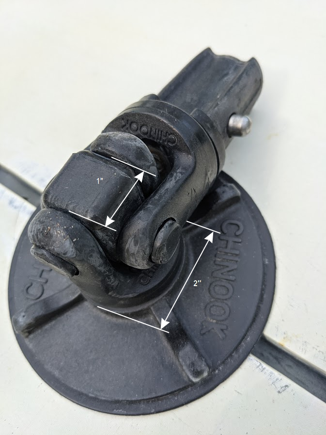

Я на выхи поеду в клуб. Там у меня есть чинуковский кардан. Сфоткаю и померю основные размеры.

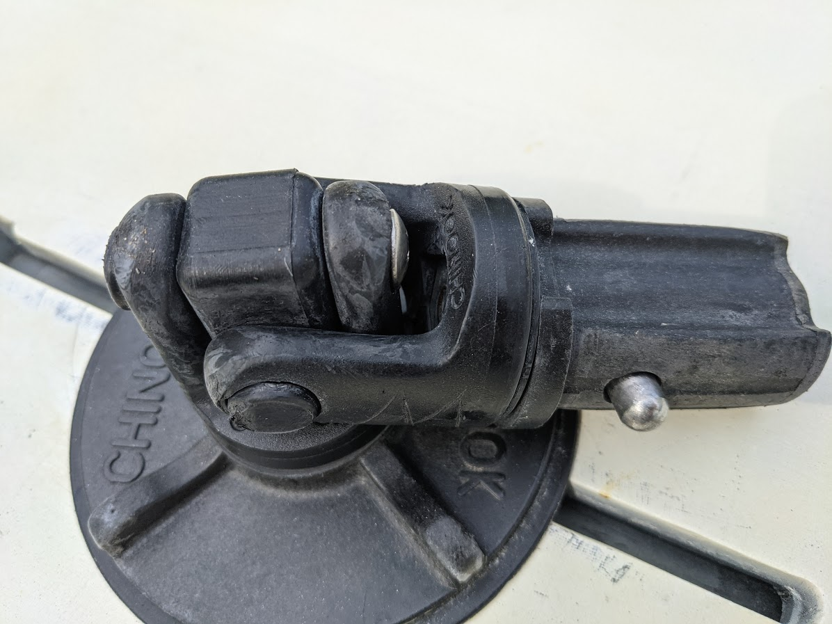

Те части, которые прикреплены к вилкам, вращаются на осях. Нижняя шайба и сверхний ЮС стакан.
размеры не очень точные
