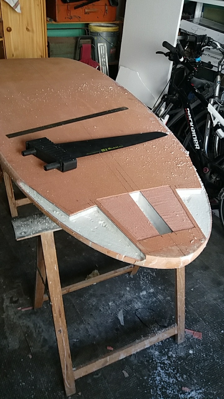

Непрочитано 30.08.2019, 19:45
aleksei180x
вот Нажмите на изображение для увеличения
