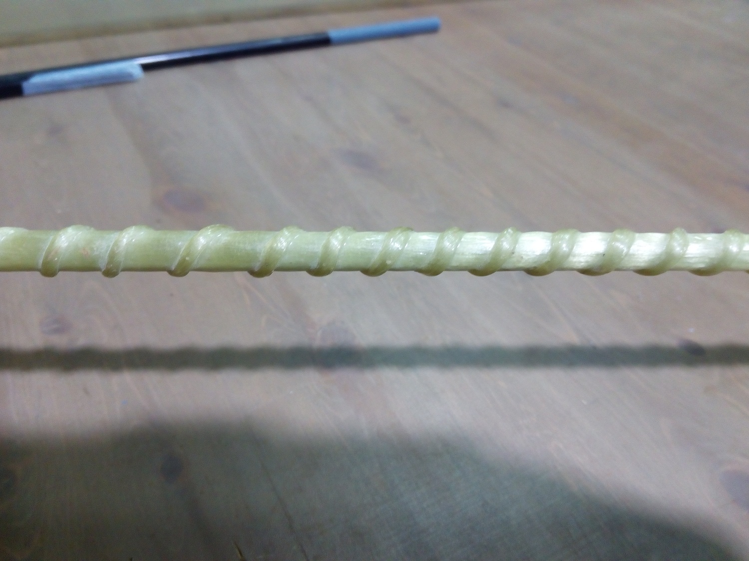

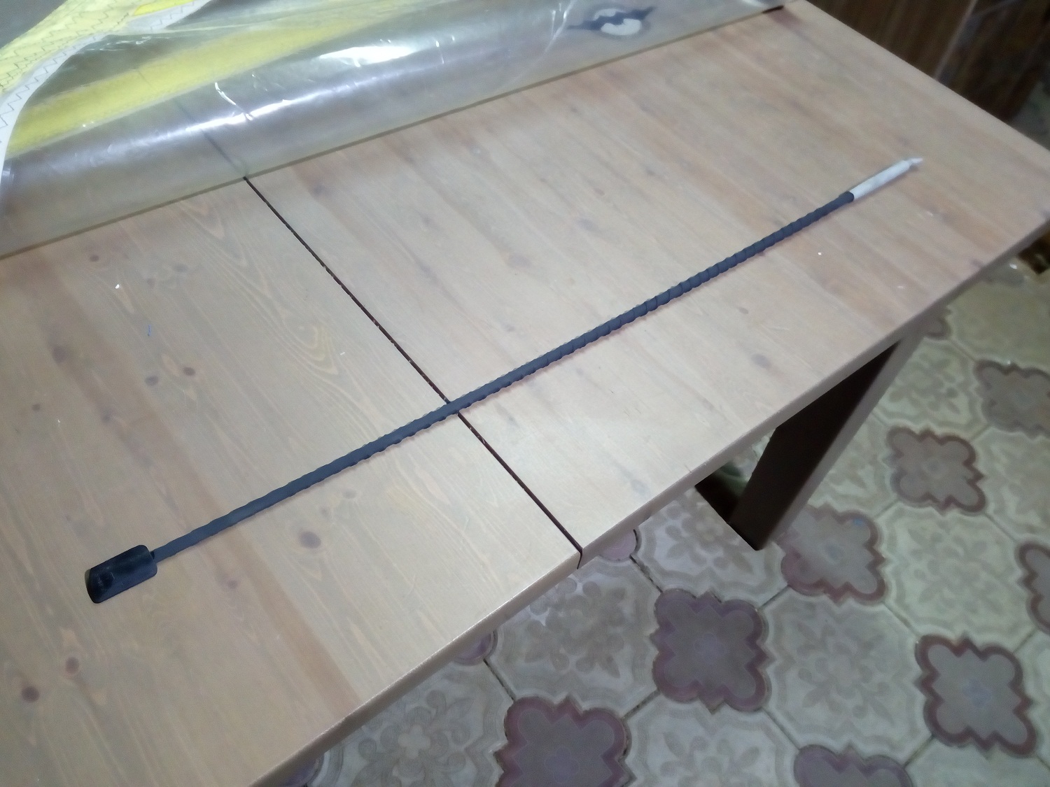

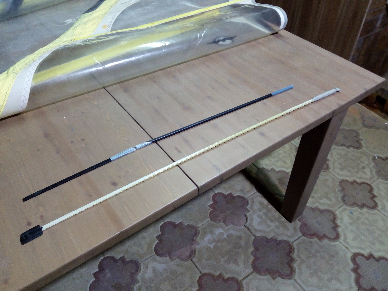

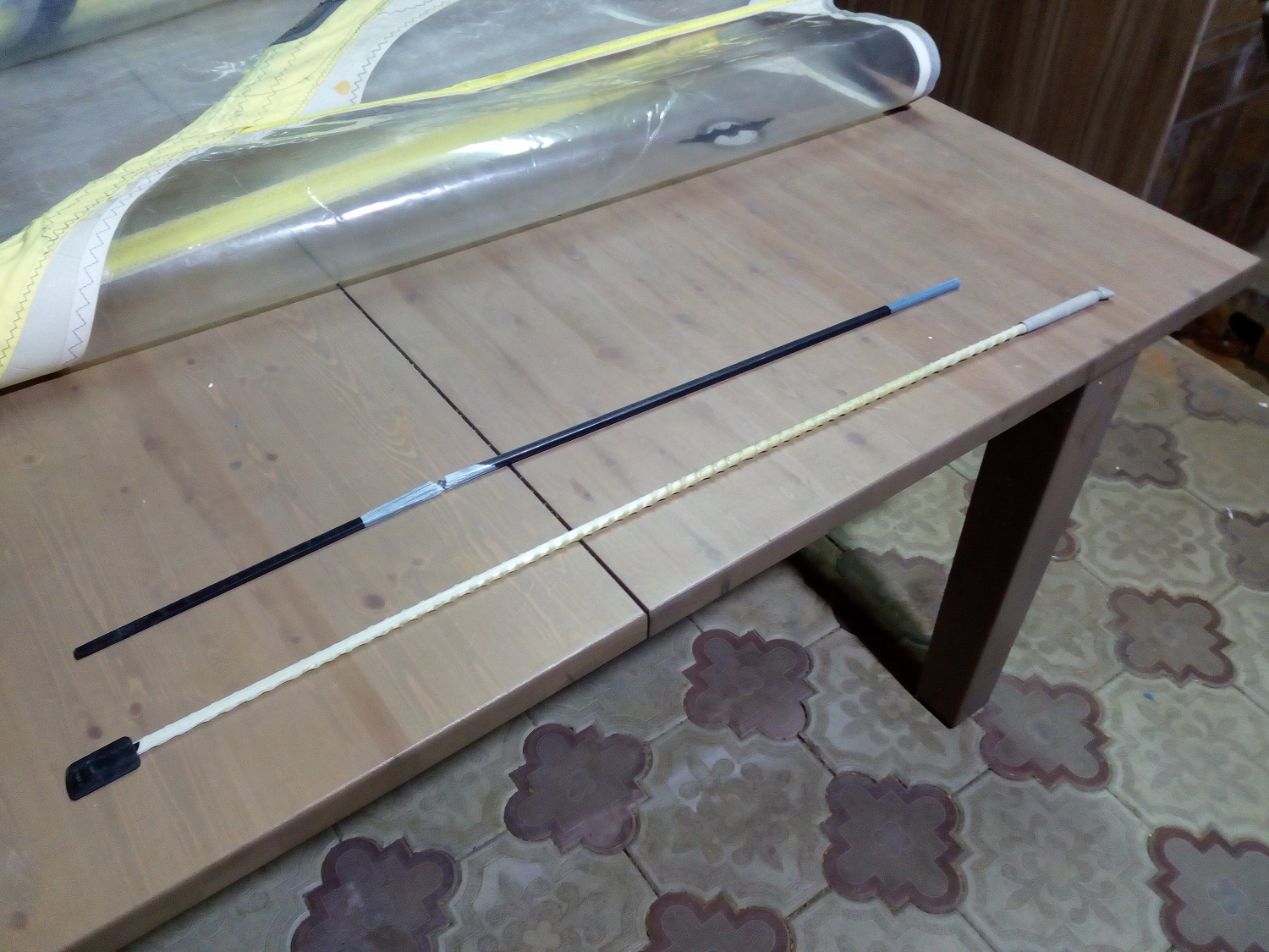

Сделал я новую лату, причем способ я тут такой не видел, может плохо искал но все равно может кому пригодится.

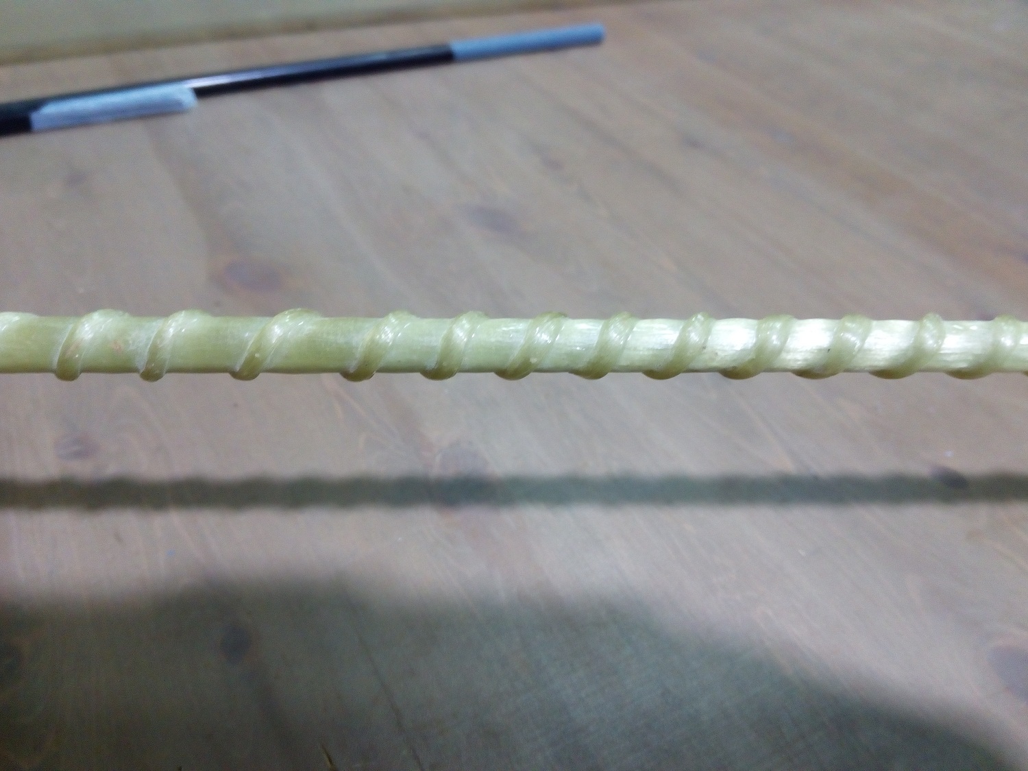

Что мы имеем - тупо пучок стеклянных ниток пропитанные довольно плохо смолой хз какой. Пока я искал трубку в сарае чтобы на эпоксидку собрать сломанную лату мой взгляд случайно упал на кусок арматуры из стекла и понял что это тоже самое что и лата.
Ровно пять минут работы маленькой болгарочкой с лепестковым шлифовочным кругом чтобы придать форму повторяющую форму латы ( она к концу сильно утоньшается и плоская а на конце где натяжитель тоже чуть плоская чтобы он не проворачивался) и две минуты что бы покрасить балончиком и вуаля.... Лата практически такая же как была. Если кого то напрягает спиральная арматурная намотка можно взять арматуру большего диаметра и сточить намотку, тогда будет круглая совсем как оригинал. Я париться не стал.

Сообщение от Surfcap Посмотреть сообщение
Ну вот, когда лат не найти- выход найден
Как по ощущениям по жёсткости, в сравнении с заводской?
И что парус сказал?

Для верхней латы, где изгиб не очень большой жёсткость может и не нужно подбирать, а вот для средних лат наверное надо подбирать по жёсткости очень тщательно, постепенно спиливая профиль новой латы....
