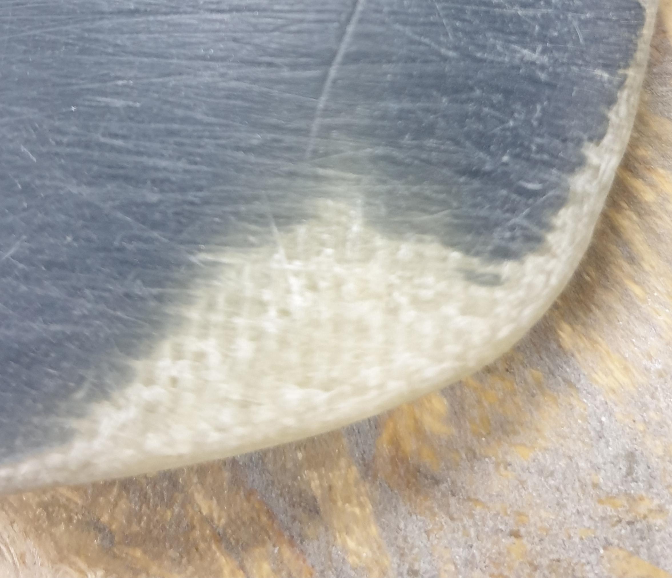

По фотке похоже что карбон. Но если это просто декорация, а сам плавник выточен из текстолита (Г10) то обточить в принципе можно. Но гимора будет много. И восстановить твист навряд-ли получится.
Непрочитано 03.12.2018, 05:00
как правильно написал ALEX3M - этот плавник обточить нельзя.
Ну, или после обточки его надо будет заламинировать карбоном.
Где вы в этом плавнике карбон то увидели?

Alex3m так уверенно написал, что все поверили )
какова толщина черного слоя?
Да нет там ощутимой толщины. Грунт, как мне видится, или там гелькоат какой.
Ну тогда точи. Если уверен, что сможешь добиться правильного профиля.
Зима долгая.
Второй вариант - выкинуть, попробую первый ))
Сколько не видел заточенных плавников, но такой "экономии" ни разу не встречал!
Оно же должно гнуться как г-но!
Даже убогий Селект кладет тонкий слой угля по поверхности.
Фууу!
Фууу!
Ну можно и положить потом интереса ради.
Фууу!
Дак он и хочет чтоб гнулось.
Да я вообще не знаю должен он гнуться или нет, говорят, должен.
Поэтому и тема эта существует )
Так, что за лавировочка!?... договорились что точить! Я на тебя «ставку» сделал.
Да, еще аспект. Необходимо промерить!
Закрепи плоскостью бокса и струбцину на кончик, вернее что от него осталось, прикрути. Что нибудь тяжелое привязать, чтоб прогнулся плавник. Линейку по горизонту и сфотографируй. Да, вес зафиксируй чтоб не забыть. Как обточишь, тоже самое проделай, там и решим как углем закатывать.
Ни бэ, все круто будет.
Хокей, разгребу немного работу, возьмусь за плавник.
