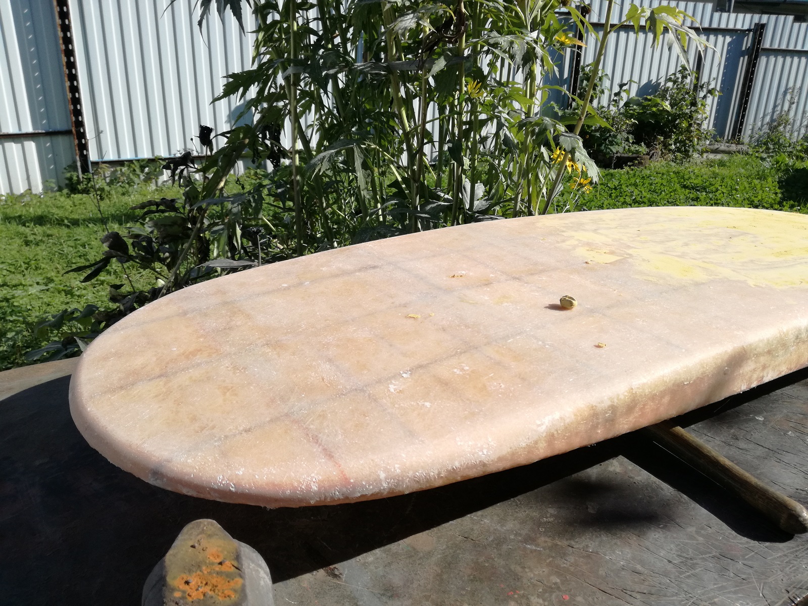

да может подскажешь тогда Т13 и Тр0.3 есть сколько слоев закатывать на ЭД-20.

Благодарностей: 482
Сообщение от Frog Посмотреть сообщение
В этом году у меня был первых выход после 20 лет перерыва. А скоро еще один интерес появиться тока тстстстстстс. никому
285гр/м.кв - тяжелая, не говоря о 480ти...
Да знаю а на большее не расчитываю, можно еще найти Т11 а где крепости то с неё ???
ладно короче три слоя а там посмотрим

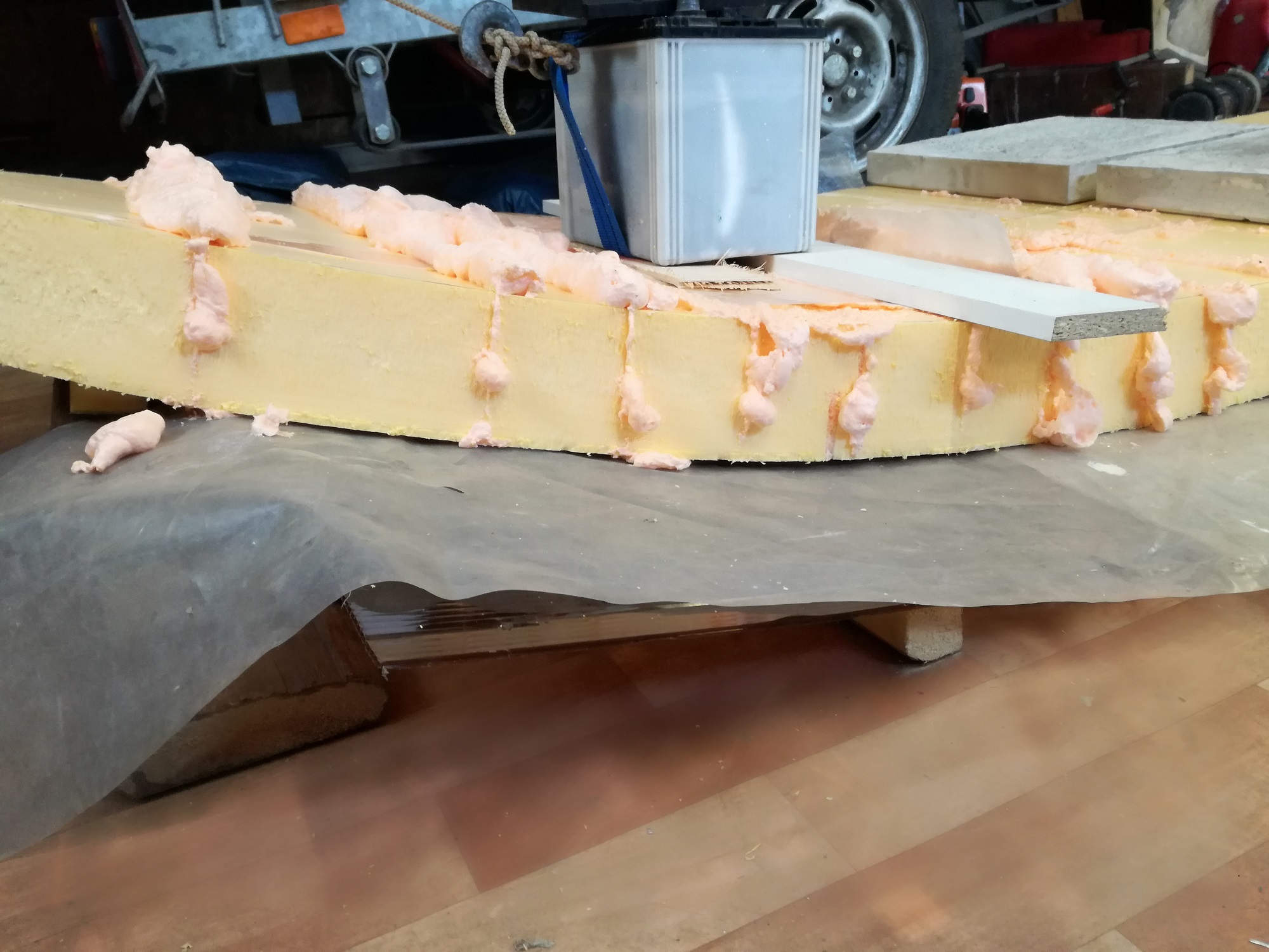

Около того есть, только больше получается. Сделал пробную прокатку на площади 15 см х 15 см и получил прибавку в весе 30 гр. Это два слоя Т13 и между ними ТР0.3 на Эд 20. Площадь одной стороны доски получилась 1.6666 м2, так что там около 2.1 кг на сторону + бока + усиления под ноги в общем рассчитываю на 4.5 кг. А еще шпаклевка , краска ......

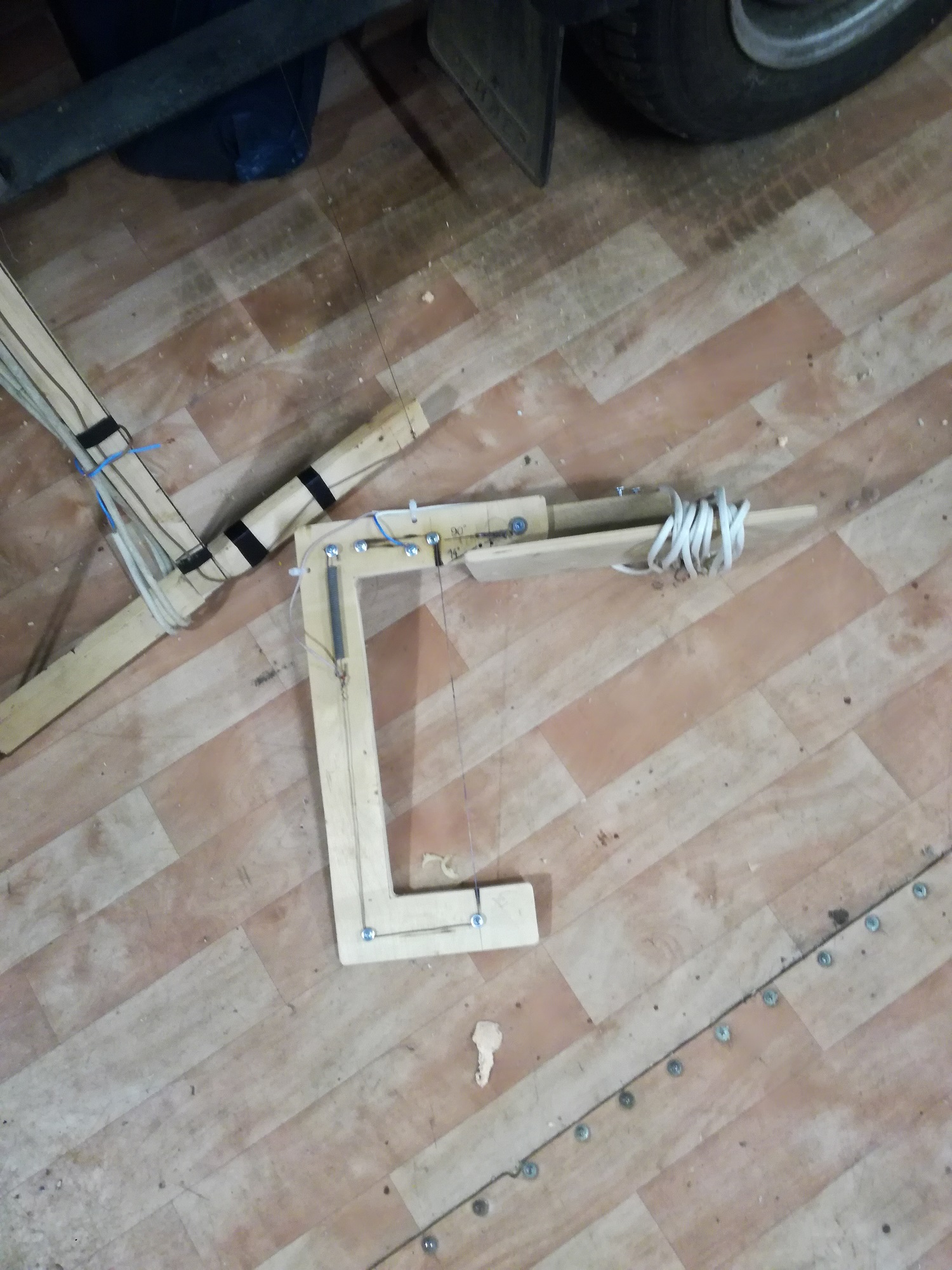

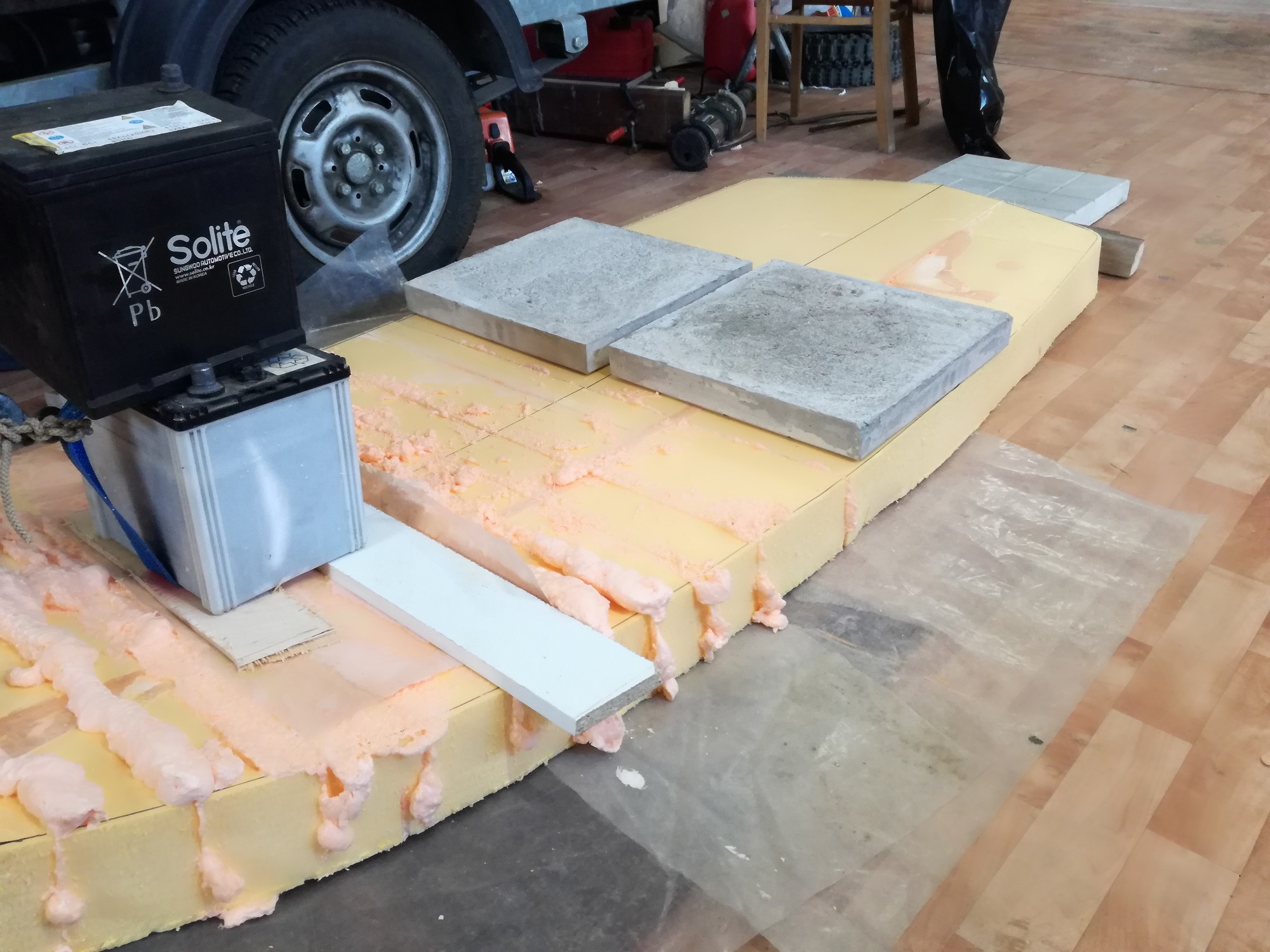

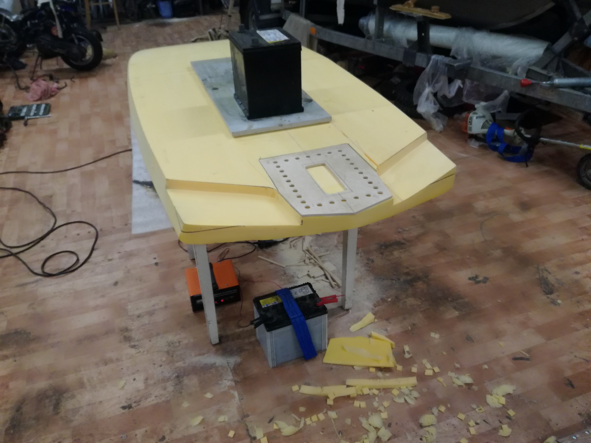

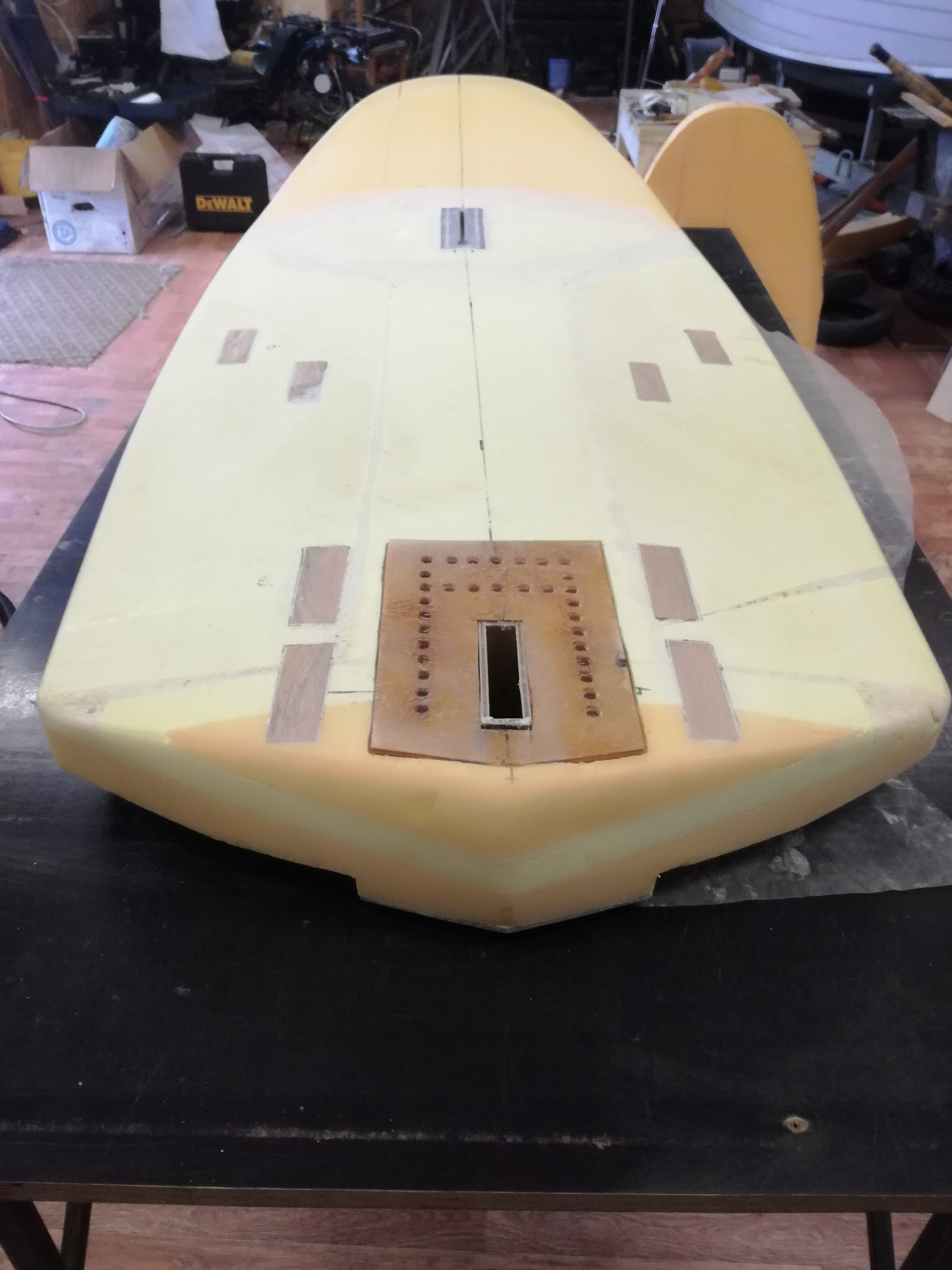

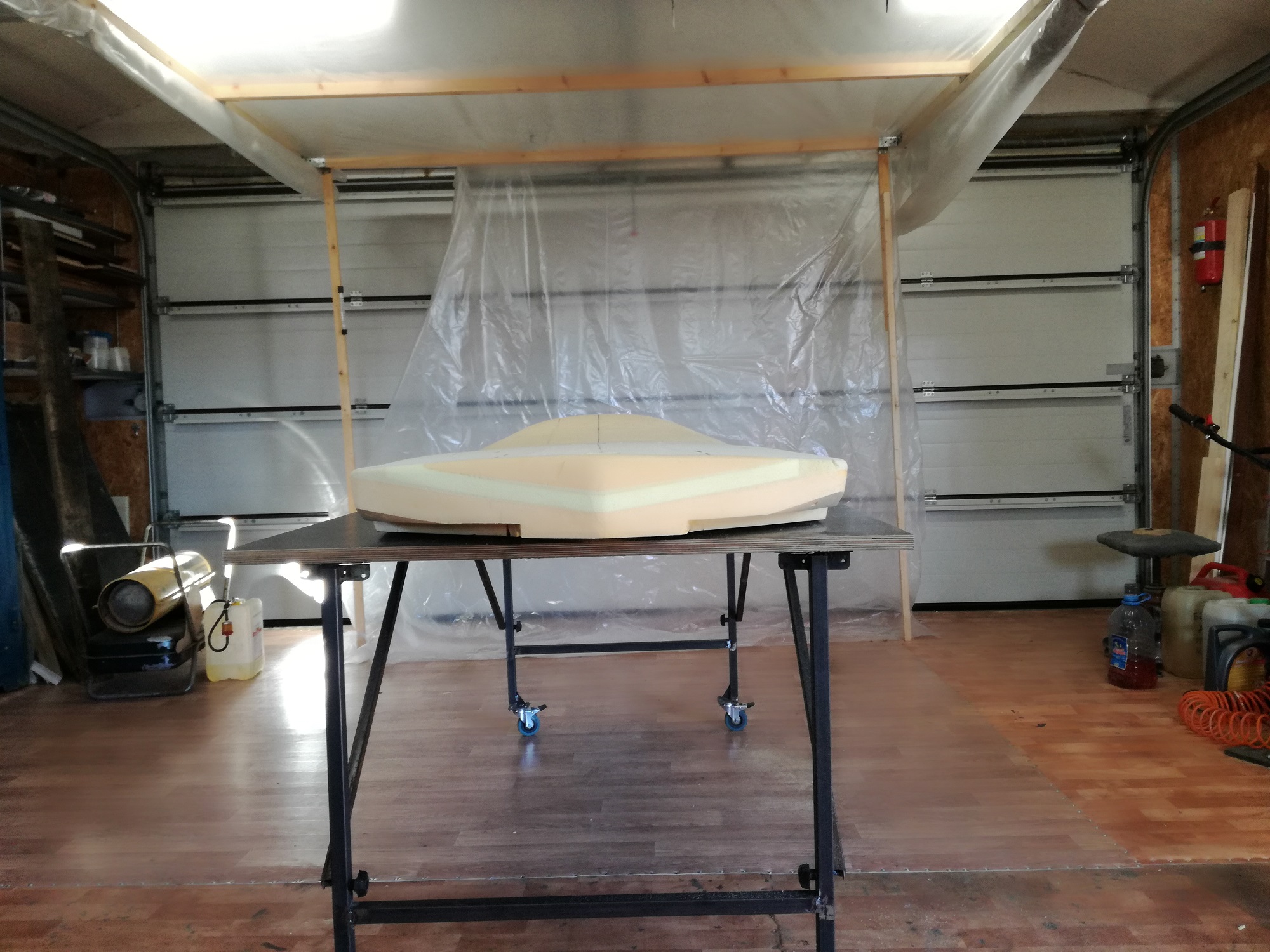

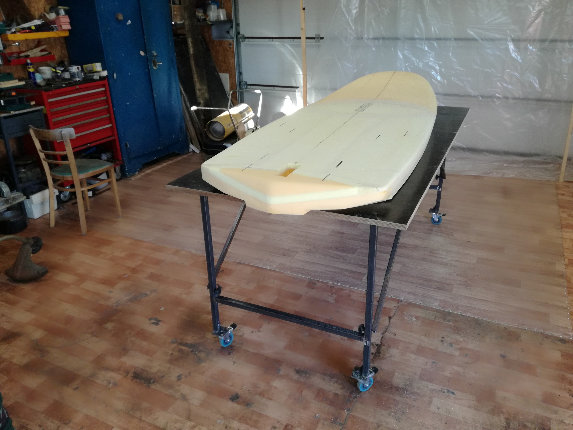

все выстругано нихромом и доведено ручками.
На дно думаю три слоя закатать Т13 -2 и Тр0.3 между ними+ усиление на пол доски.
На палубу такой же пирог, тока усиление под ноги и под степс

Непрочитано 18.12.2018, 23:34
aleksei180x
вакуум в помощь!
Непрочитано 19.12.2018, 00:06
Т13 -2 и Тр0.3 между ними - это уже и есть усиление.
Думаю на днище хватит 2хТ13, и Т13-Тр0.3-Т13 вокруг колодца.
Но колодец надо связывать с палубой.

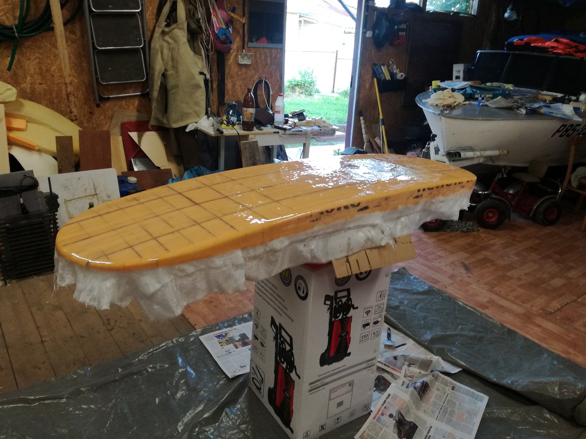

Да это все понятно, опыт был небольшой. Сейчас жду когда смогу место поклейки протопить.Когда пытался построить фойл. Пока поверх двух слоев т11 не закатал слой стекломата 250г/м2 на полиэфирке , "жиденько" было.
