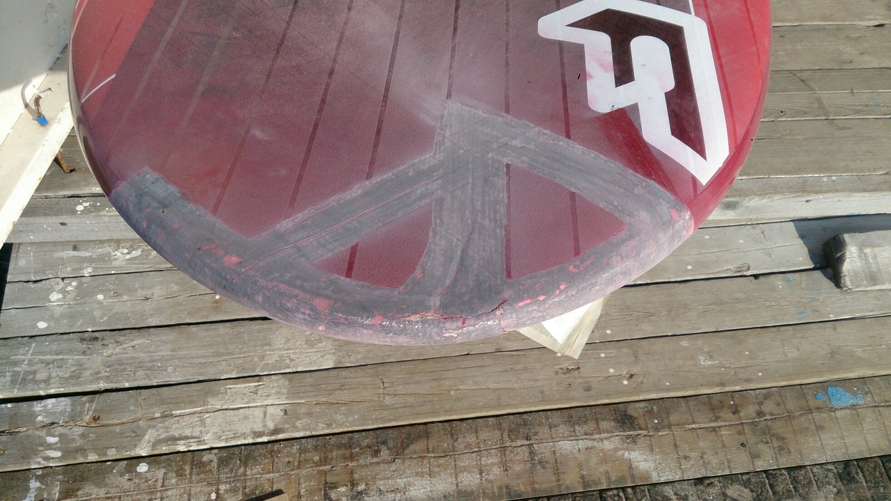

Ну да, так может быть если "коралл" на болгарке использовать. :)
Правильная машинка (орбитальный сэндер), не крупная наждачка (~200 грит), ласковые, но твердые руки. И все будет нормально. :)

Непрочитано 24.07.2018, 22:06
Я думаю он имел ввиду до пластика мачтпогона. Другого там нет. Корка из стекла, потом пенопласт (ПП).
Можно и не протачивать до ПП, если получится, и если он там живой, не разрушился и не промок.
Если промок, то лучше сточить до ПП, и посушить неск дней. Если разрушился, то возможно придется вынимать весь погон, вкливать кирпич нового ПП и в него погон. Я делал, где-то даже тут постил. Но у меня сам погон разрушился.
Узнать, разрушился-ли ПП под погоном, можно потягивая за шарнир, если палуба в раёне погона дышит, то да.

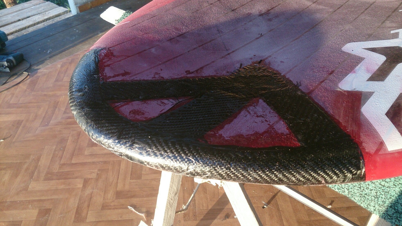

Непрочитано 24.07.2018, 23:46
Сообщение от zvonol Посмотреть сообщение
Да и стеклоткань я кладу в обратной последовательности, от большего размера к меньшему.
Неправильно ты, Дядя Федор, бутерброд ешь!

zvonol
Аватар для zvonol
Location: Волгоград
А мне кажется правильно.
Я рассуждаю так: когда я начну вышлифовывать вровень с поверхностью нижний - самый большой по площади слой, без вариантов, останется нетронутым и будет максимально захватывать края ремонта. В противном случае возможны разные сценарии. Еще конечно хорош метод при котором все латки будут больше поверхности ремонта. Но и в этом случае после шлифовки они станут уменьшаться снизу вверх.
Но возможно я заблуждаюсь. И мои глаза меня обманывают.

Непрочитано 25.07.2018, 10:24
Смысл в том, чтобы из ремонта торчало как можно меньше голого волокна, которое будет сосать воду.

zvonol
Аватар для zvonol
Location: Волгоград
Что бы не сосало я лично крашу. Голую эпоксидку мне и в голову не придет оставить. Так что этот аргумент мимо. Еще будут?

Непрочитано 25.07.2018, 23:11
Все красят.
Но стеклу это не обьяснить, оно тупое.

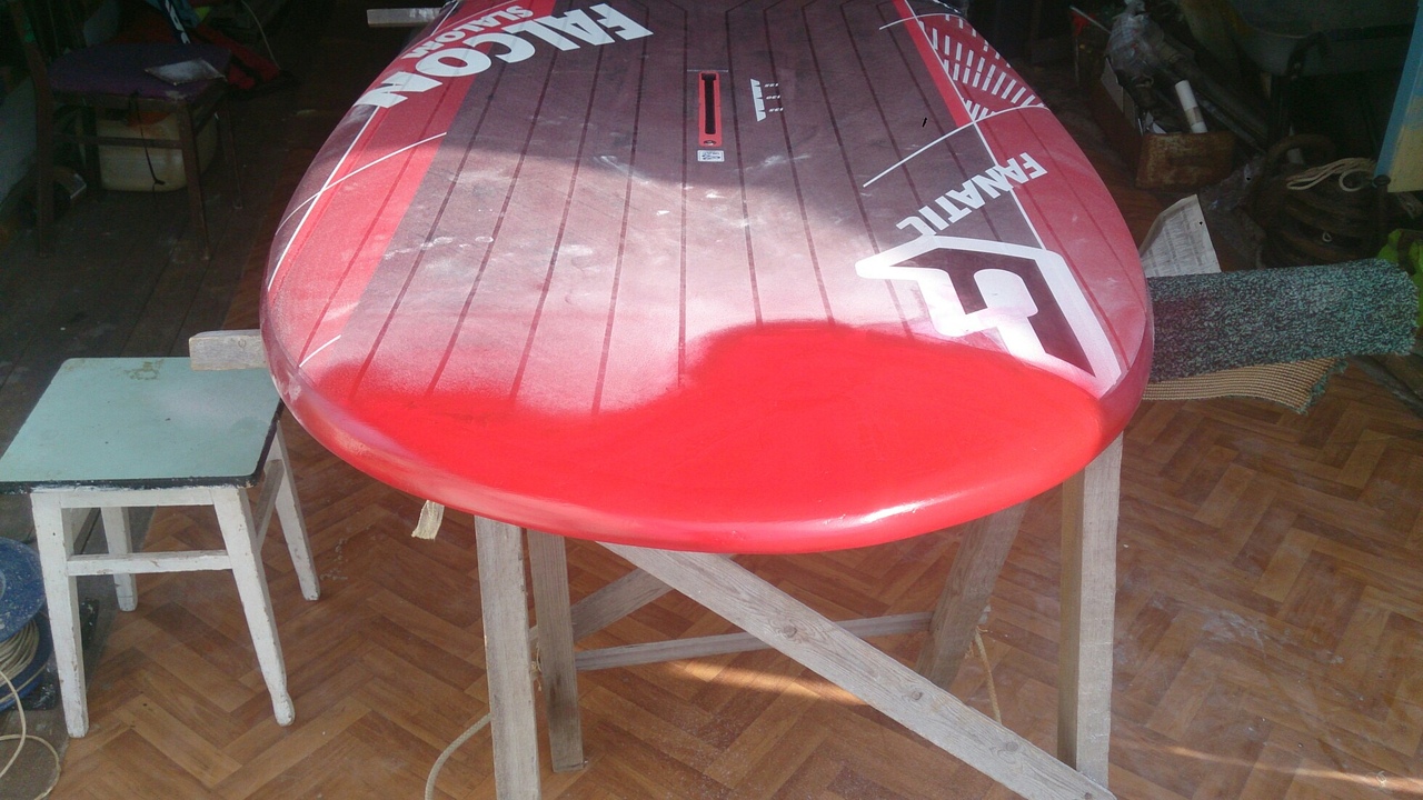

Непрочитано 26.07.2018, 15:53
большинство бытовых и авто красок пропускают воду. при высыхании образуются поры, через которые вышел растворитель. молекулы воды маленькие, меньше молекул ацетона, проникают постепенно в слой краски и под нее.
тогда уж "крась" после шлифовки той же эпоксидкой, а потом краской.

zvonol
Аватар для zvonol
Location: Волгоград
Позвольте поинтересоваться что же сделать, чтобы вода не проникала. Волокно сосет. Краска пропускает.

Непрочитано 26.07.2018, 16:10
Я в панике, пойду переделывать.
сосет не волокно. а место соединения волокна и смолы.
не надо переделывать. влияние не большое. доска не подводная лодка.
Непрочитано 26.07.2018, 23:01
Специальный полиэфирный топкаут для лодок.
Хотя тоже не идеал.
