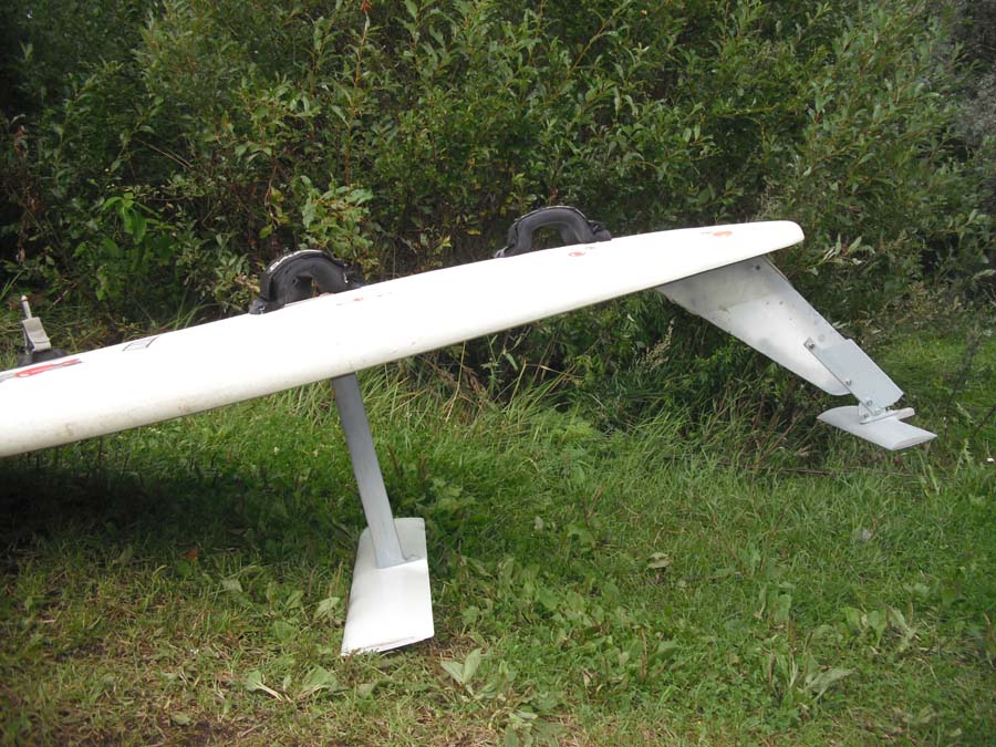

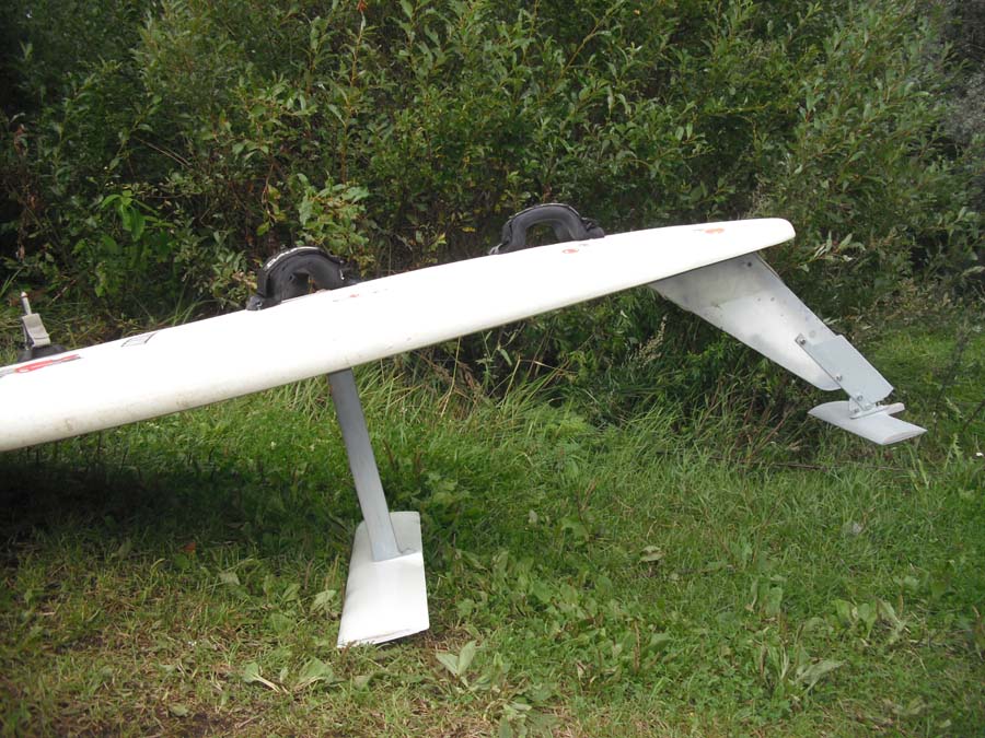

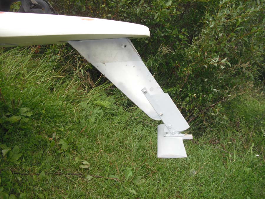

Двухстоечная компоновка вернулась из грядущего, не понравилось ей там, сплошные нанотехнологии. Принесла с собой идею использовать косой плавник для увеличения стабилизирующего момента.
Не хитрое приспособление для регулировки по углу атаки, надевается на плавник как сапог. При необходимости может быть снято и плавник использован по прямому назначению.

Второе испытание уже со стабилизатором. Место тоже, ветер сильнее. 2-3 м/с.
Висящие под днищем приблуды снизили ход, но добавили устойчивости по крену.
Сегодня, только ленивый не обгонял меня. Но таких не было, по-этому обгоняли все.
Сначала установил стойку в среднее положение, под петлю. Не понятно, там или нет.
Потом передвинул максимум вперёд, нос хотя бы начинает отрываться.
V-образное крыло - планируется, но чуть позже.
2-3 м/с - маловато. Обгоняли тебя наверное лонгборды. Ниче, на 5 м-с ты их уделаешь .
Если стойка в среднем положении, то стаб должен быть поставлен наоборот - тянуть вниз. Да-да. Парадоксально, но факт. Иначе стаб поднимает корму и уменьшает УА переднего основного крыла. Кажется - доска прилипла к поверхности. А с набором скорости даже зарывается. И сопротивление становится дикое. (я через это прошел с первым своим фойлом, тоже на лонгборде).
Или надо очень точно подобрать баланс и держать центр веса где-то между передним и задним крылом, как у Мотыля. Что ты в общем и сделал, передвинув крыло вперед.
Такая компоновка может быть рабочей, но в полете она трудно управляется по тангажу, особенно без средств управления, таких как у Мотыля - автоматических закрылков, переменного УА на заднем крыле и тп... Чисто переносом веса, думаю, сложно управлять. Недаром у самолетов она не используется, даже со всеми элементами управления. У самолетов - "самолетик". И стаб у них либо нейтральный либо тянет вниз. Тогда полет стабильный. Тангаж выравнивается сам - "автоматически".
Да, еще, в отличии от Мотыля, где ездец сидит у кормы а парусом управляет веревками, на виндсерфе, нам надо парус иметь в досягаемости рук. И поэтому трудно и как-то неестественно, разгоняться стоя у кормы, а с ростом скорости, переходить вперед, чтобы уменьшить подъемную силу. Как-то не получается так разгоняться, начинает сильно приводить. Нужно мачту отдать вперед, а тушку сместить назад... , но не разорвешься
