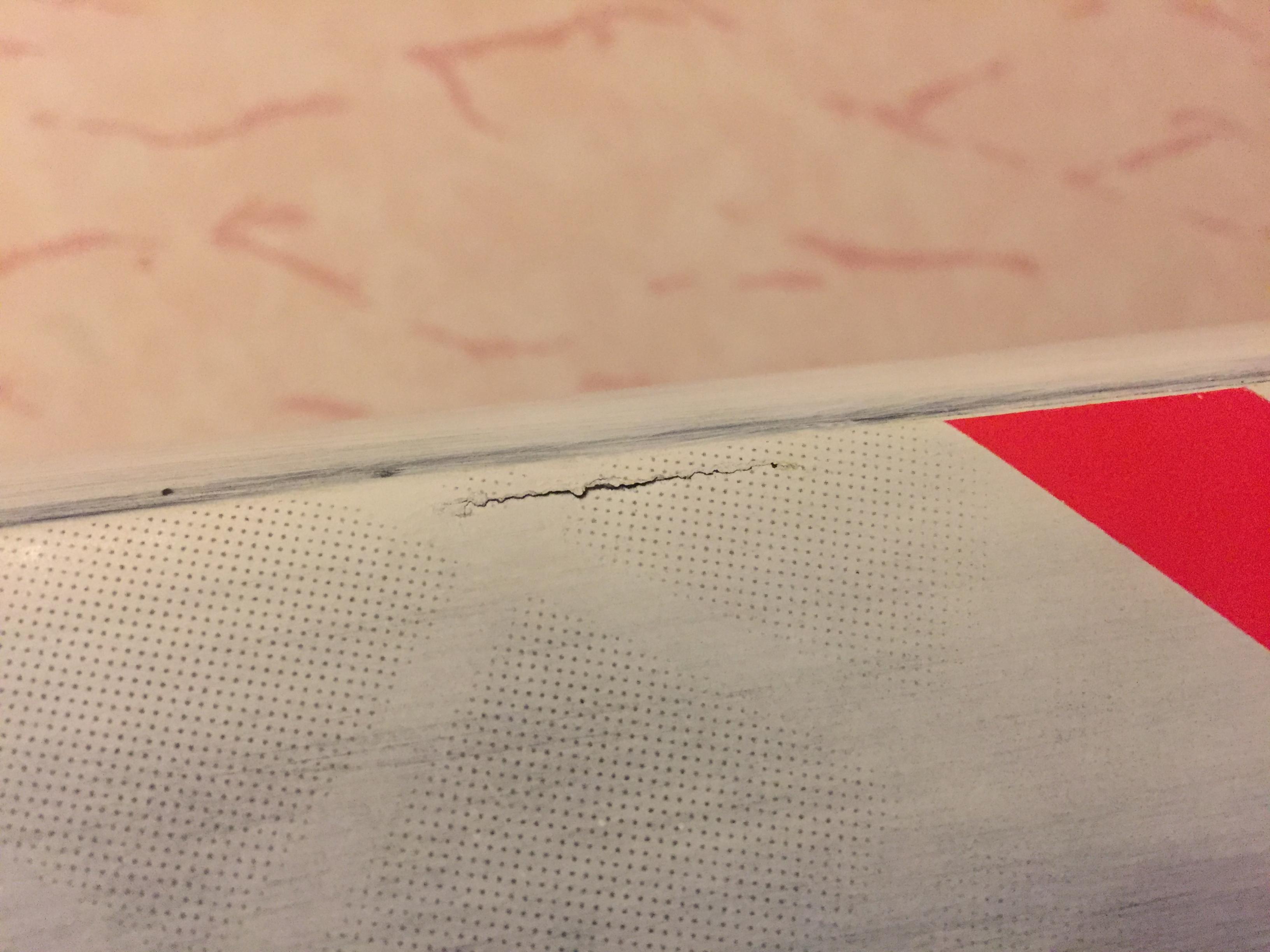

При погрузке, уронил доску скулой на трубу багажника, с совсем не большой высоты и доска была в чехле, но этого хватило что бы образовалась трещина
Благо, заметил перед спуском на воду.
Сам дурак и рукожоп, знаю
Так понимаю, надо немного вскрыть, и залить эпоксидкой? Подшкурить и покрасить?
Доска так понимаю карбоновая.
Эпоксидка из строительного магазина прокатит?
Правильно мыслю?

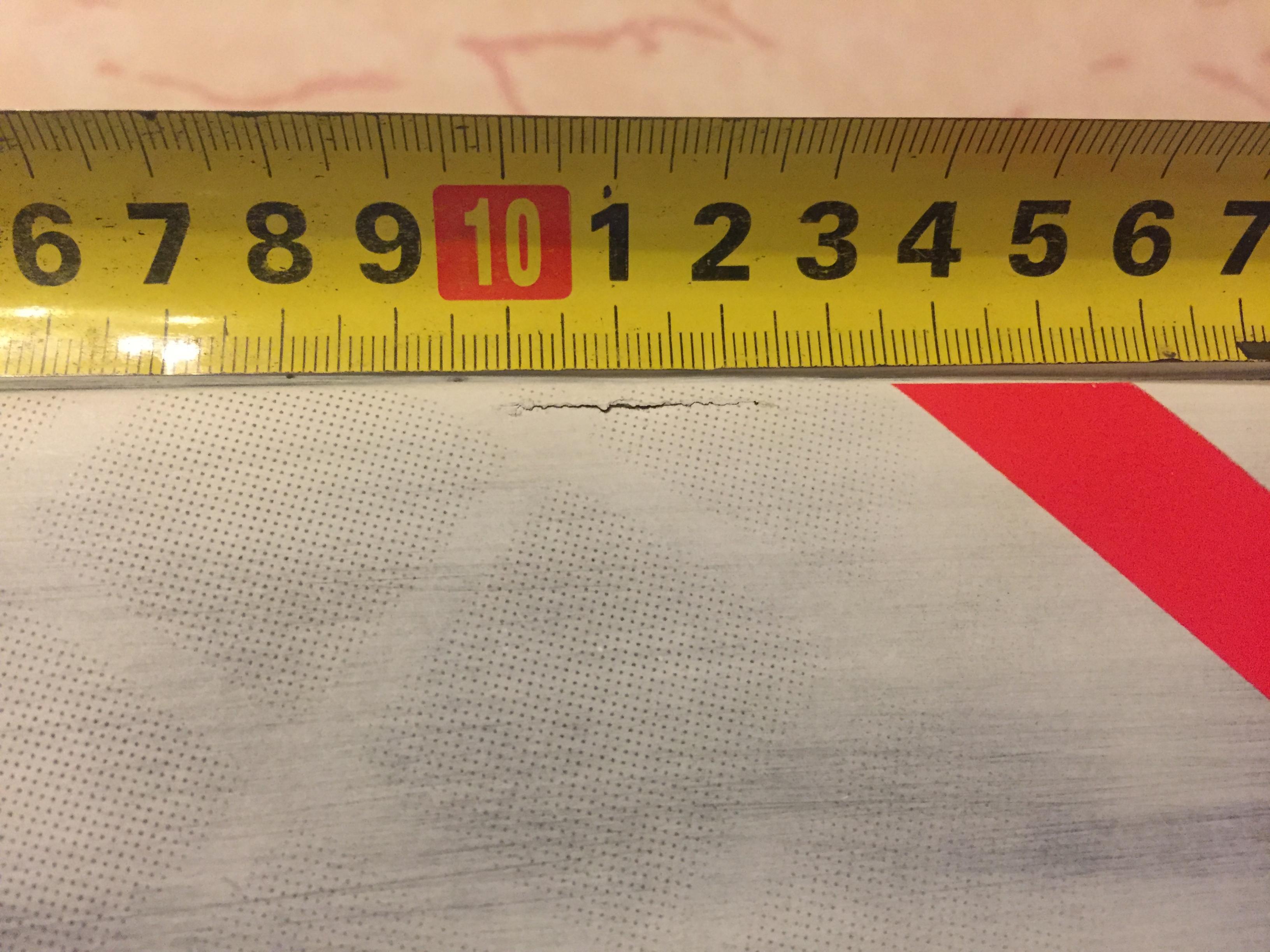

Знал что доски очень непрочные, но что бы настолько...
Впредь буду придельно осторожным.

Обычное дело. Расшкурил, посушил, залепил и катадзе ,)
У многих все доски в желтых заплатах ,)

Без наложения ткани тут обойтись можно? Просто немного разделать и залить?
Думаю может ещё в смолу добавить измельчённого стекла?...

Ну если 100% уверен, что палуба в этом месте не будет сжиматься-расштряться от охлаждения-нагревания и играть от удара волн...

Это тонкий намёк на то, что немного разделать/вышкурить под полоску стеклоткани?
Непрочитано 08.06.2017, 08:46
Если ты на воду её спустил с трещиной, то туда попала вода, и нужно предварительно высушить то, что под трещиной намокло. Про ремонт на форуме есть специальный раздел, почитай.
Слава богу спустить не успел..
Заметил пока тапки надевал рядом с доской

трещина мелкая, вряд ли сэндвич насквозь (а там, скорее всего, сэндвич), твердый пенопласт много не насосет, так что такое даже если на воде случилось - сушить не долго. А тут об машину - и сушить не надо.
на такой случай, когда долбанул немного перед каталкой, но на воду хочется, мелкую трещину можно временно залить клеем и так покататься (даже не один раз))
Самых популярных вариантов такого мелкого временного экспресс-ремонта два:
1.поксипол
2.суперклей с содой (льёшь в трещину суперклей, а сверху сыплешь соду и зубочисткой помогаешь этой кашке получше расположиться в трещине и вокруг валиком - главное чтоб зубочистка к доске намертво не приклеилась. Этим способом говорят можно даже влажную доску заклеивать на споте.
Ну а дома - по уму конечно надо ремонт с заплаткой: выточить в верхней корке плавное углубление до твердого пенопласта, насколько - смотреть по месту, чтоб всё смятое и треснутое ушло, дойти до неповрежденного. Если глубоко зашло - сравнимо с толщиной прослойки - можно подумать насчет вклейки кусочка нового твердого пенопласта для восстановления толщины прослойки сэндвича. Ну или для мелких дырочек попроще - типа смола с микросферой или с аэросилом (наполнитель со смолой дает меньше плотность и легче обрабатывать), а сверху заплатка (может пару слоев стекла), шлифовка-шпаклевка-покраска.
для вдохновения - http://www.boardlady.com/no-vac.htm но тутслучай с сэндвичем насквозь, поэтому слой стекла и под вставку кусочка твердого пенопласта (зеленого).

Поксиполу отказать.

Трещину уже залил эпоксидкой, даже ткани немного вмазал. После выходных доделаю и сразу по возможности на воду.
