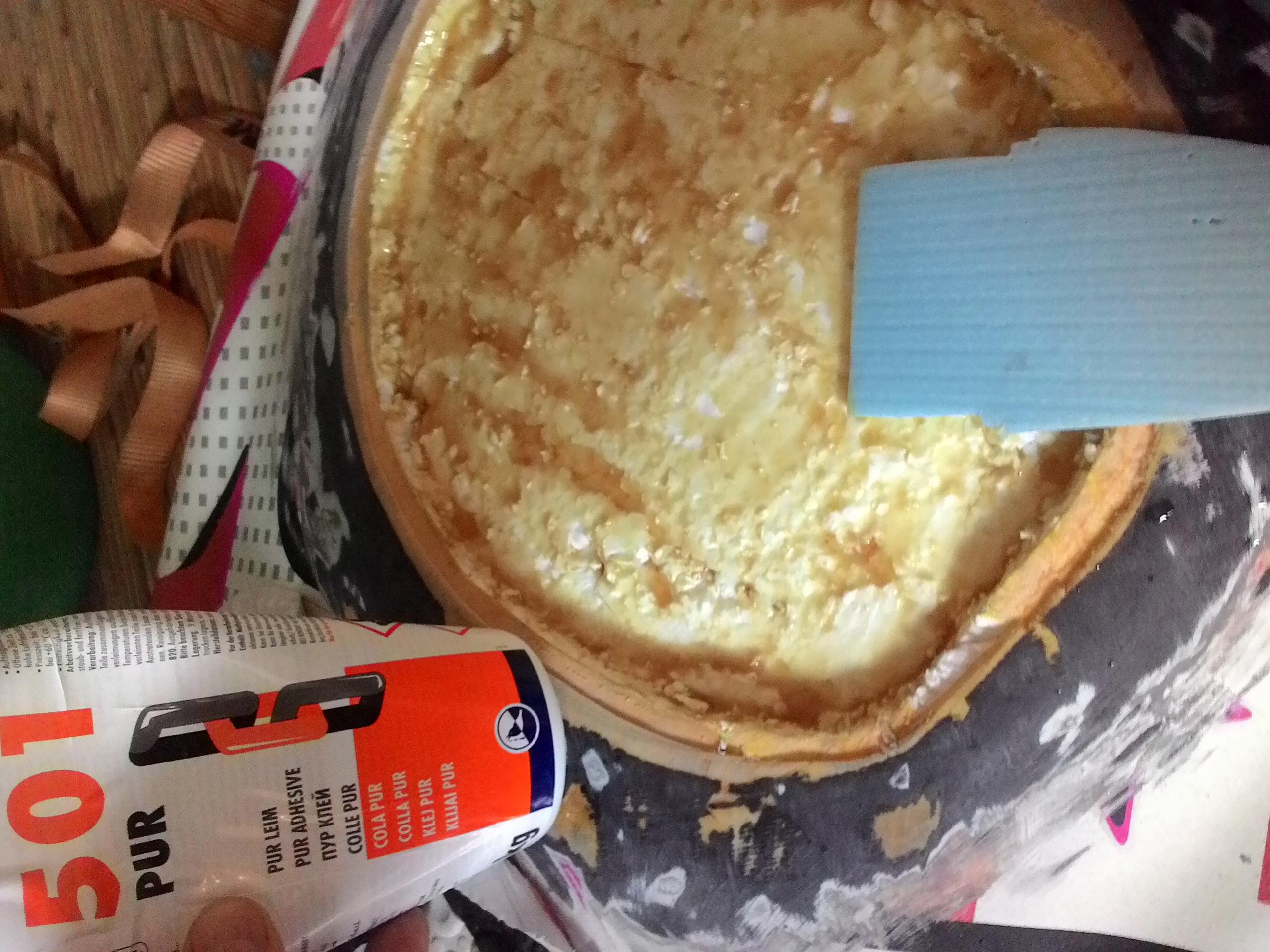

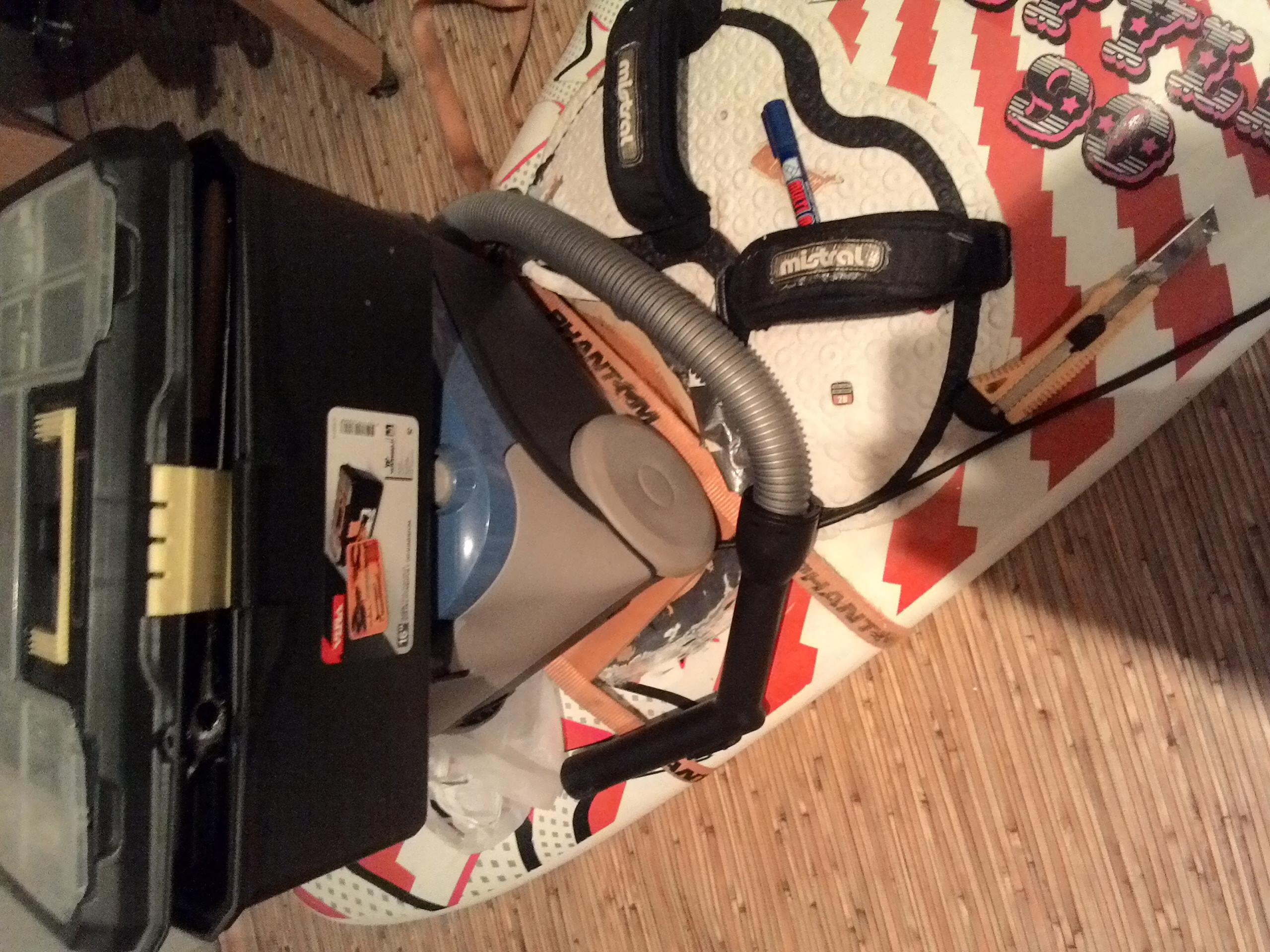

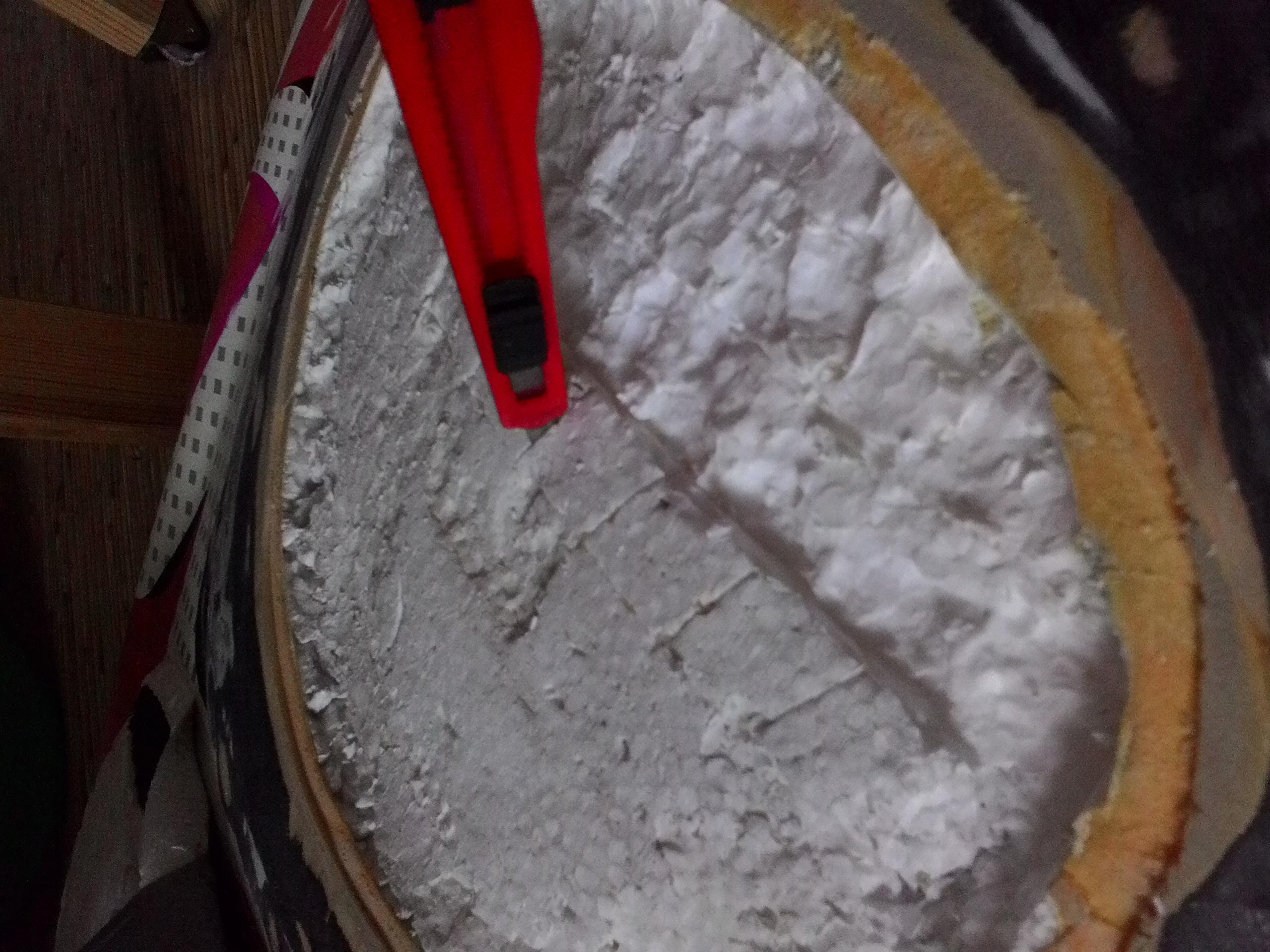

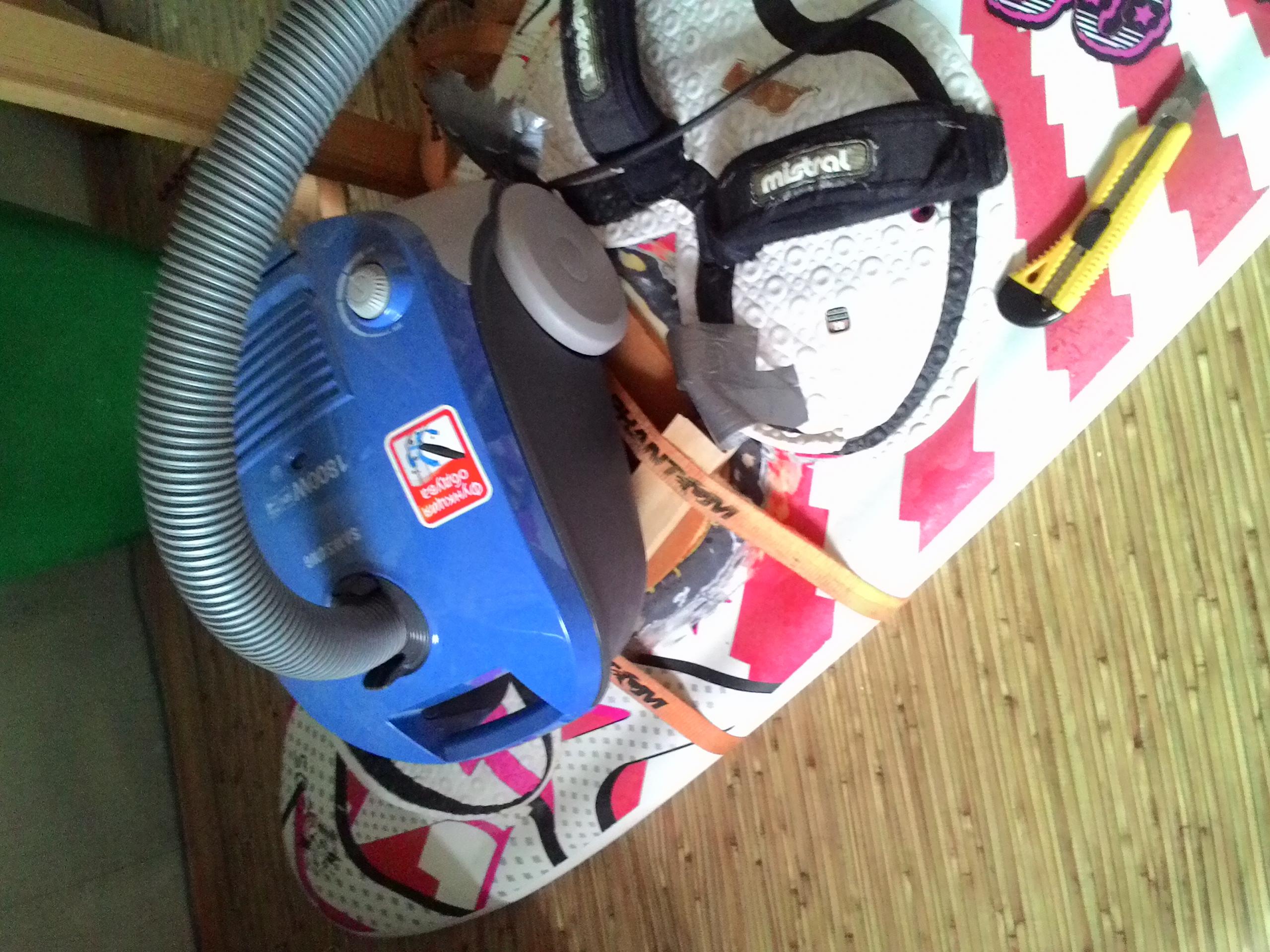

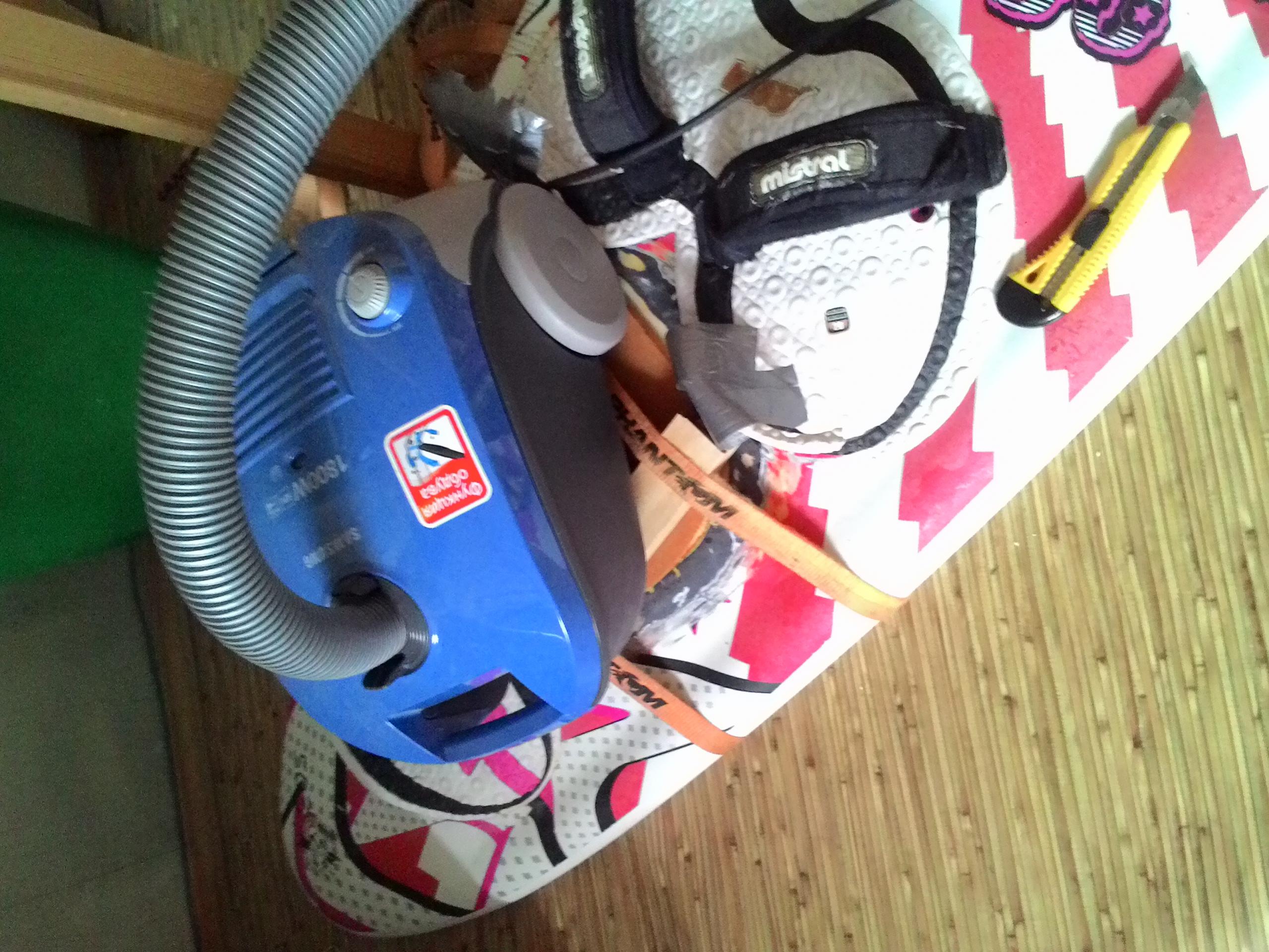

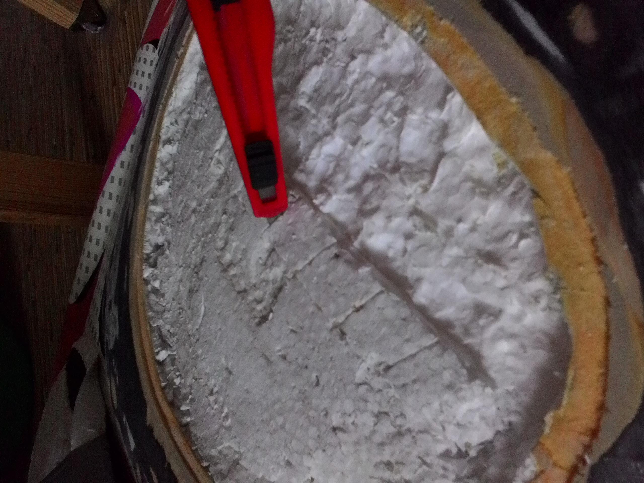

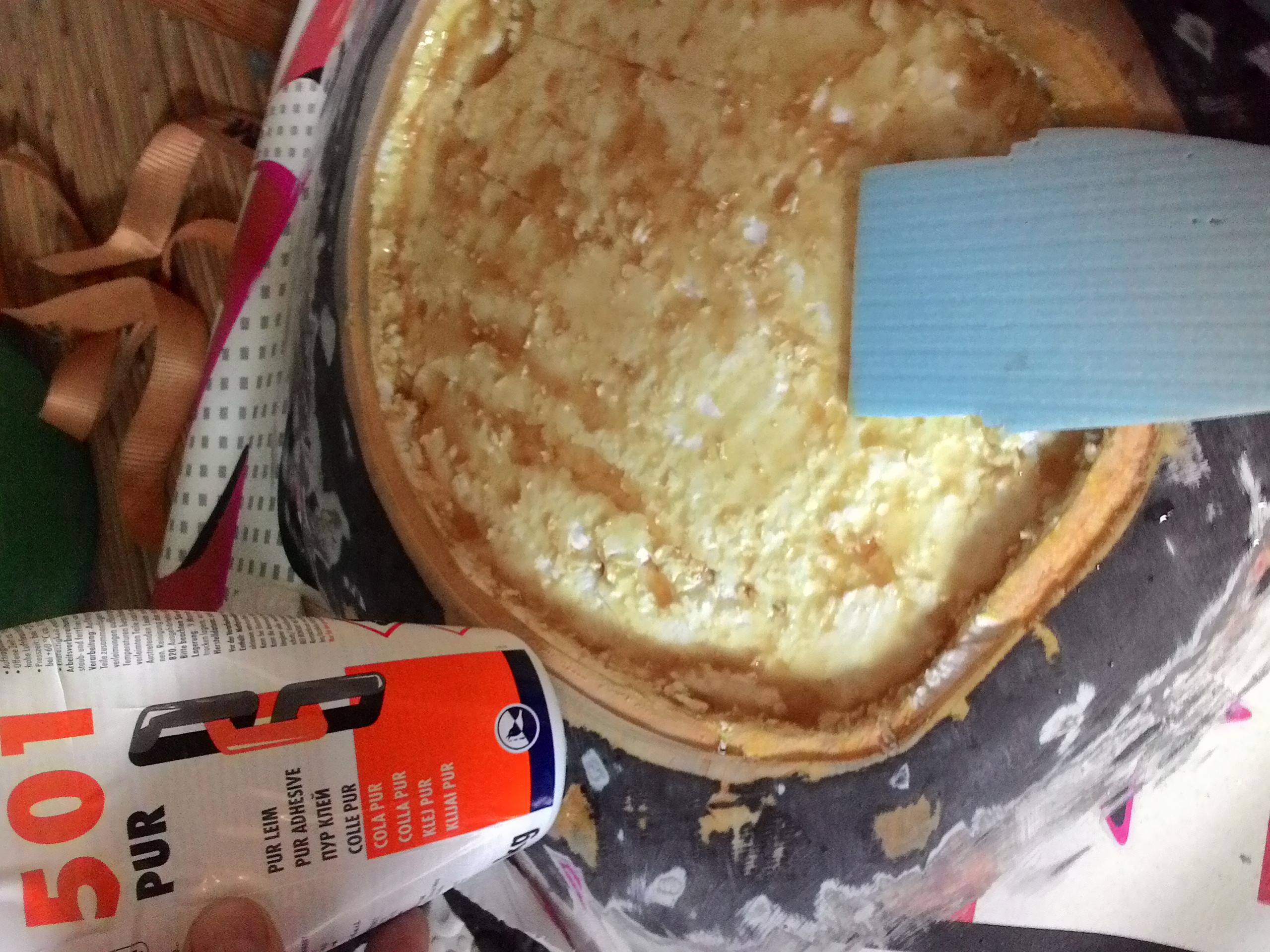

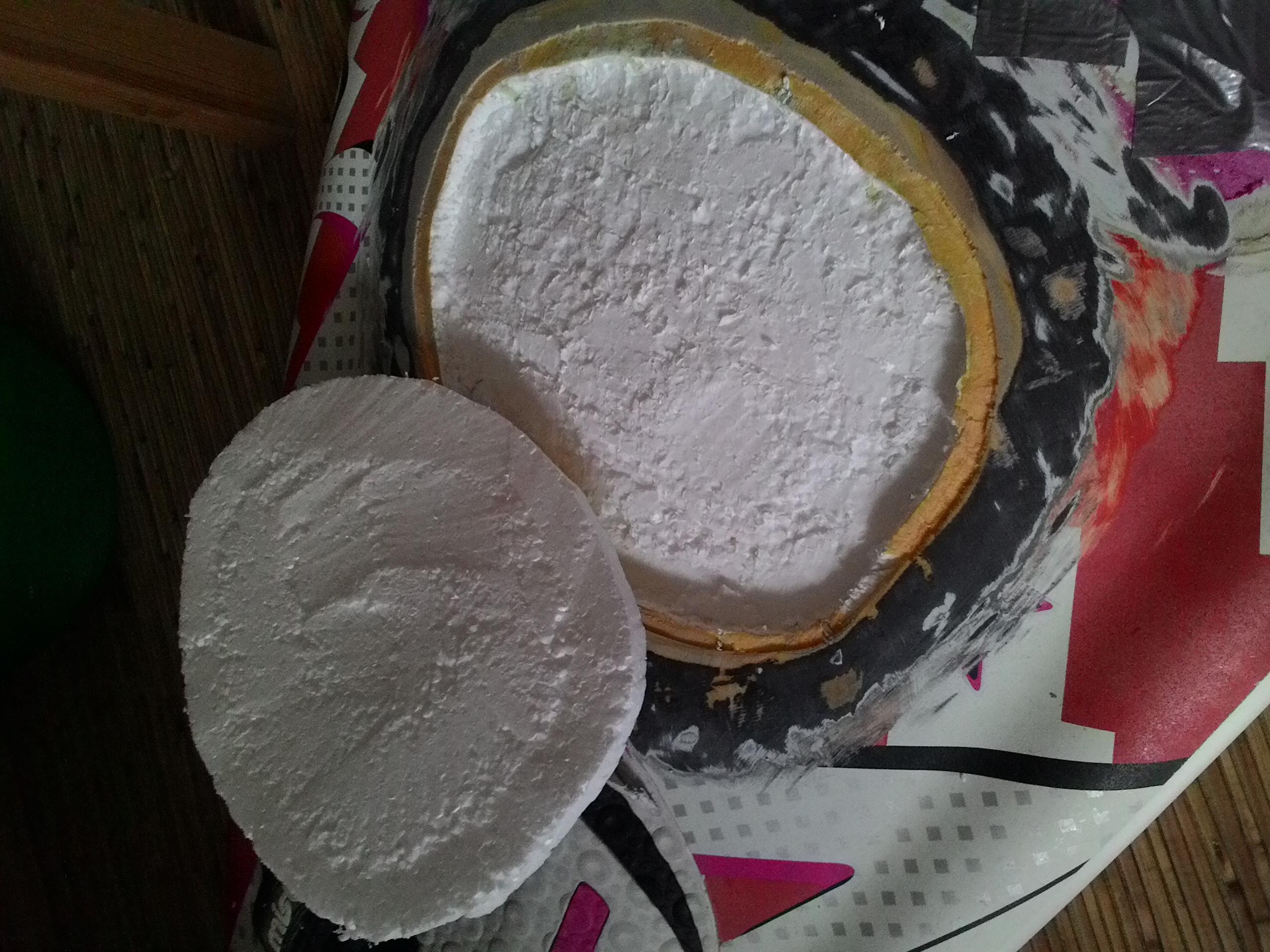

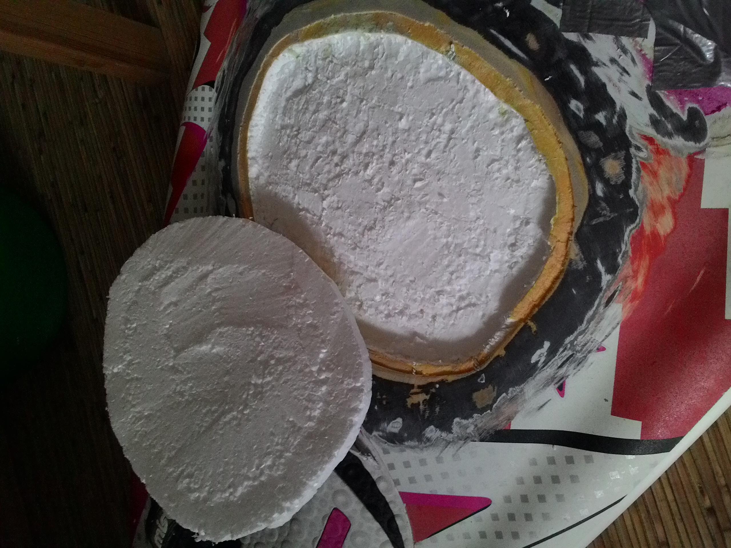

и таг, спасибо mm7, что наставил на путь истины, все таки попробовал отскоблить, и получилось, освободить края по сантиметру стеклоткани от пвх, решил углубить (и тоже не зря, в некоторыых местах пенопласт был рыхлый хоть и сухой) "яму" и вклеил туда таблэтку на пур 501. уже подсохла, с одной стороны чуть выперло, но фигня, сошкурю, далее приклею на эпоксидку стеклоткань и наверное сразу же пвх, а может сразу и сверху стекло, посмотрим, может и в 2 этапа.

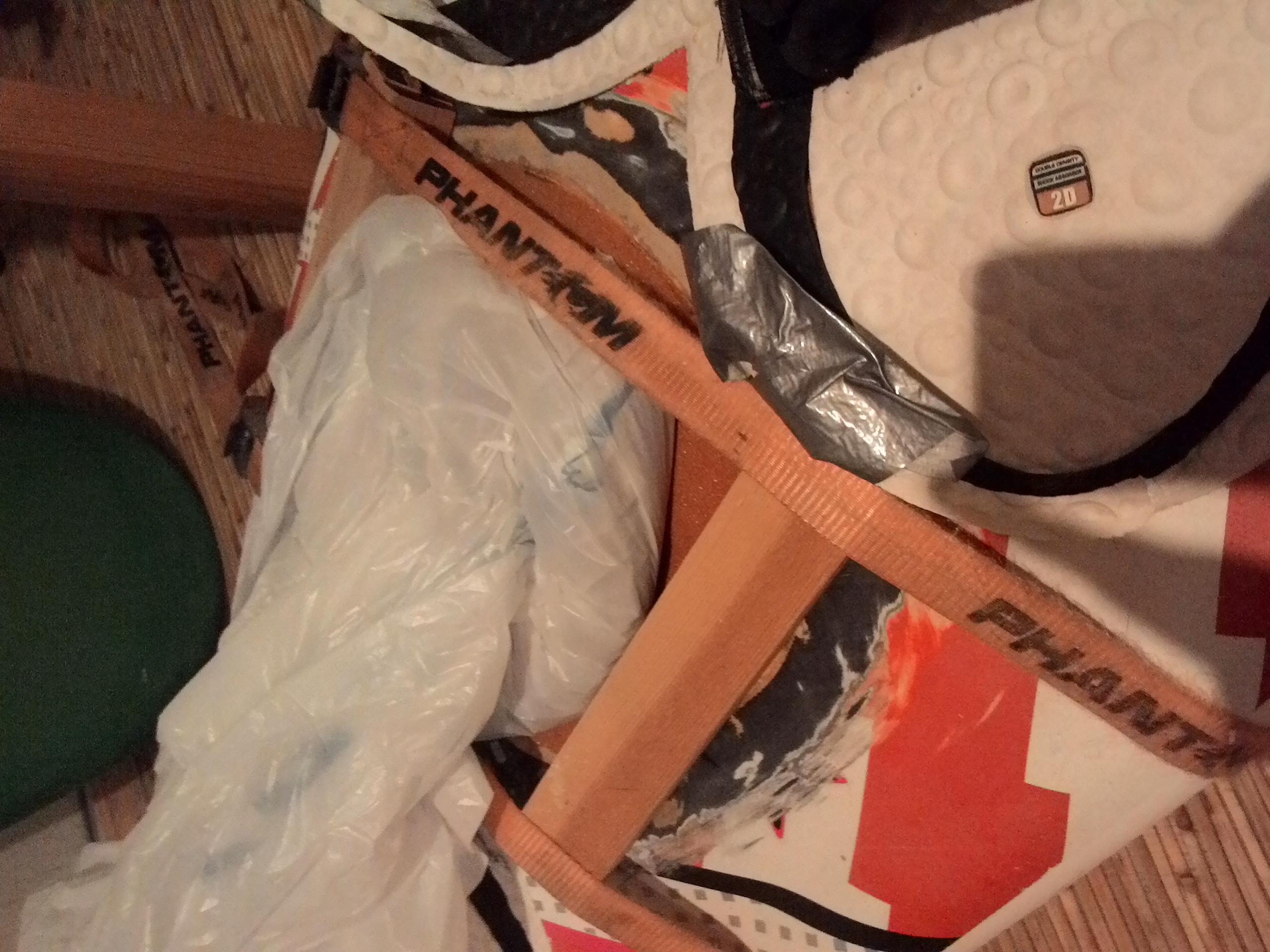

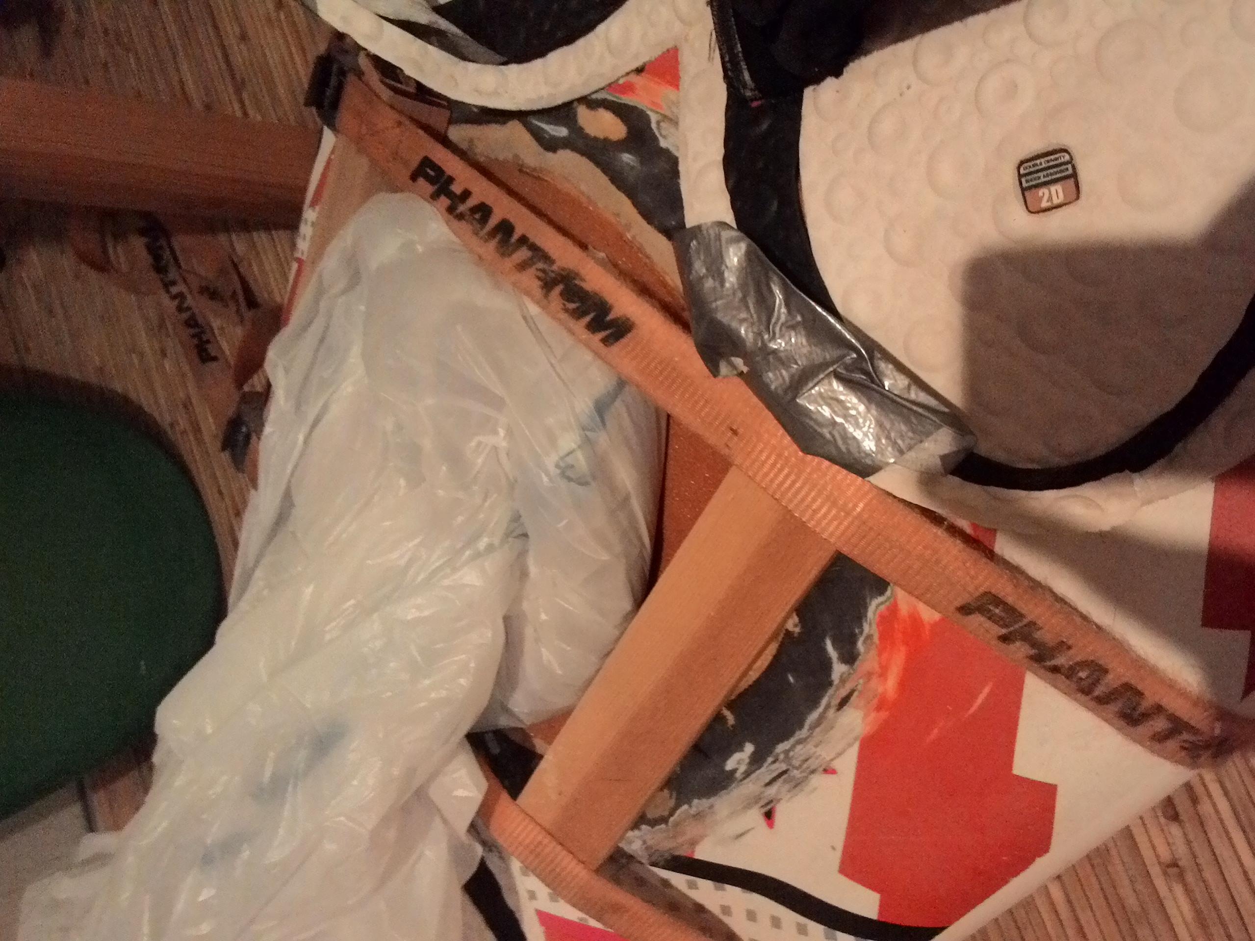

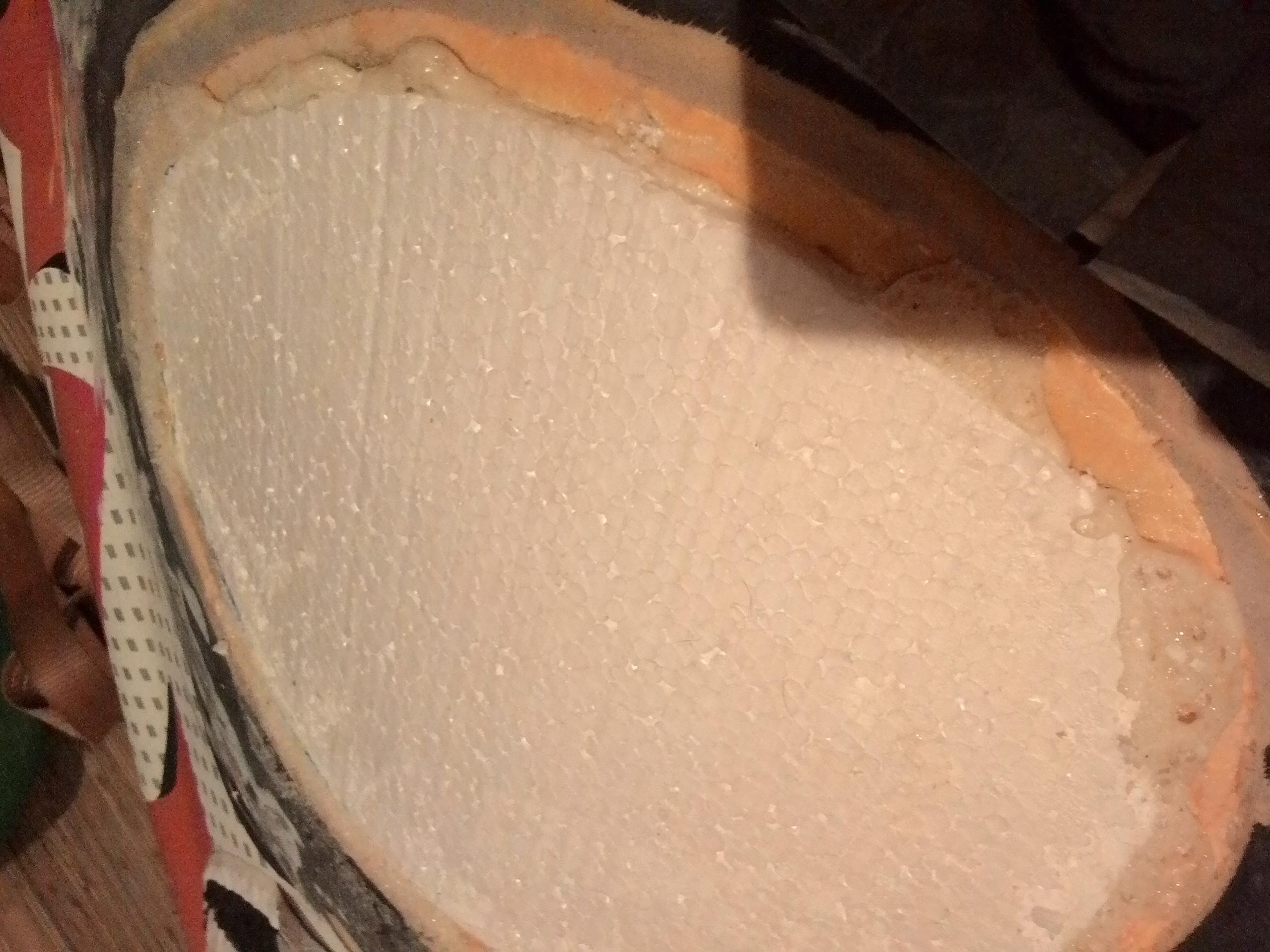

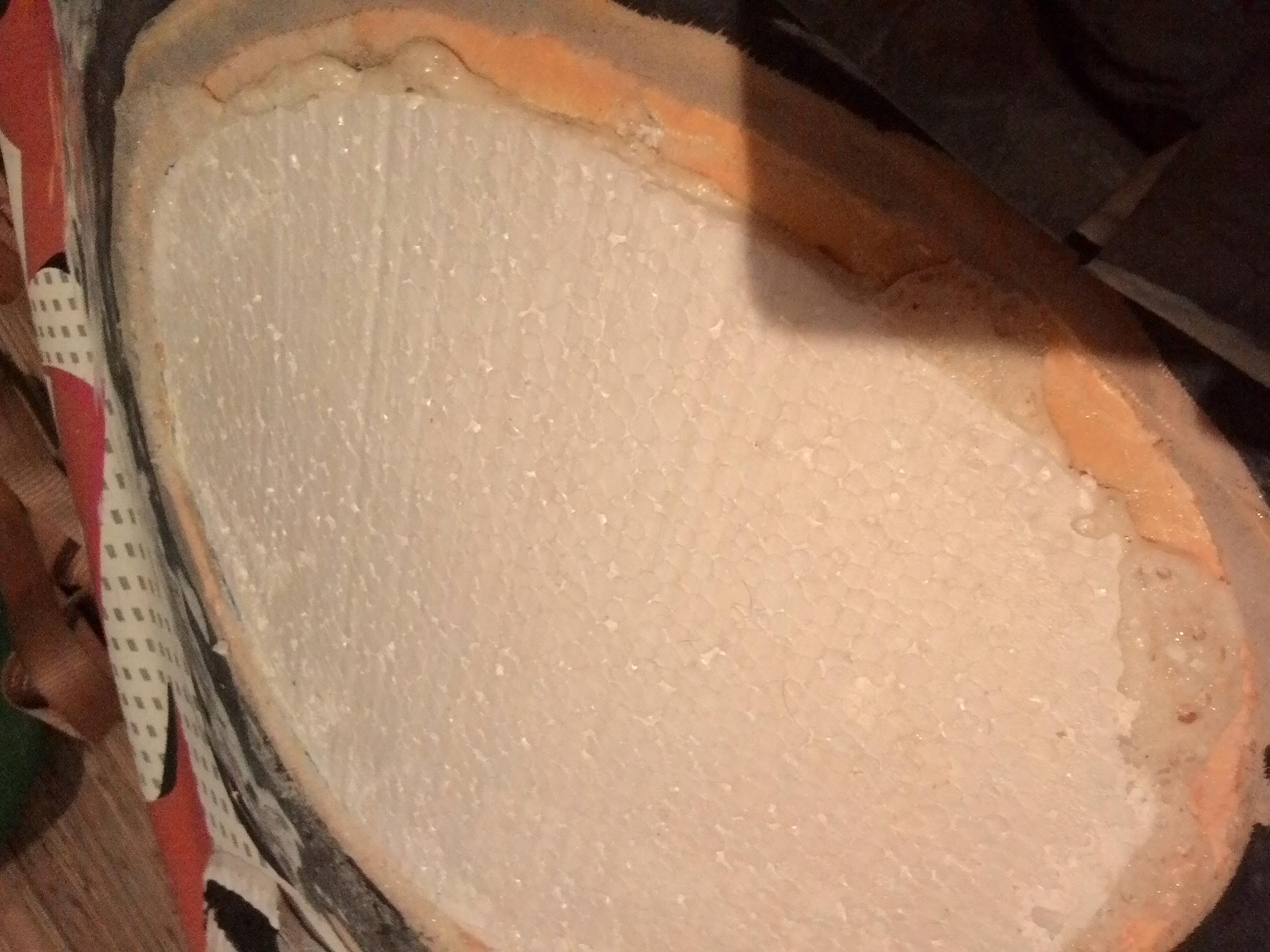

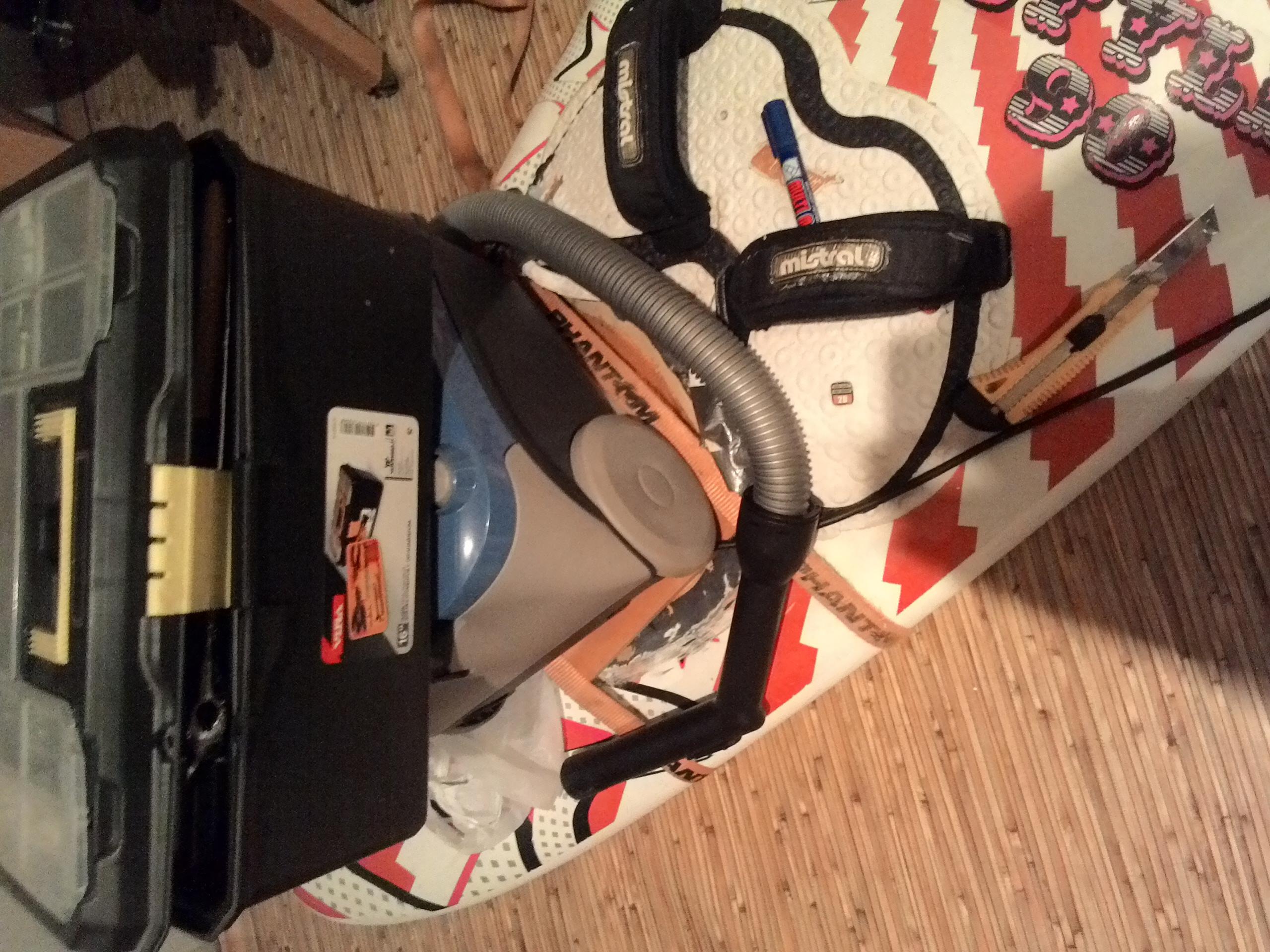

нанес эпоксидку, положил на пенопласт и края старого слоя стекла заплатку стеклоткани, промазал сверху и приложил пвх пенопласт. главная проблема прижать, края прижал брусками и ремнями, а на середину положил пакет с песком, сверху еще придавил и бруски и песок. надеюсь плотно. потом, если остануться щели, заполню их пур-ом и положу сверху либо слой толстой либо 3-4 слоя тонкой стеклоткани, пока не понимаю как лучше.
все же лучше щели в твердой корке шпаклевать не пуром, а смолой с наполнителем - аэросилом или микросферой. прочность будет выше, прибавка веса пренебрежительно мала.
Непрочитано 02.05.2017, 15:27
Чем лучше? Я уже залил пуром, это щели там, где пвх новый не плотно прилег к пвх старому, всеже думаю, что свойства пура ближе к пвх пенопласту чем эпоксидка. Стараюсь следовать принципу: заплатка должна быть той же эластичности как латаемый материал . Эпоксидка будет сверху когда приклею стеклоткань внахлест к корбону.
