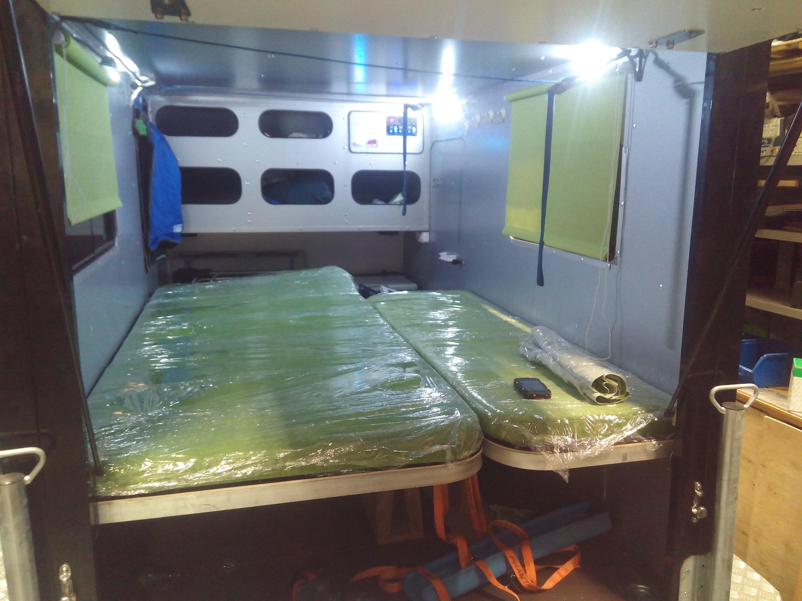

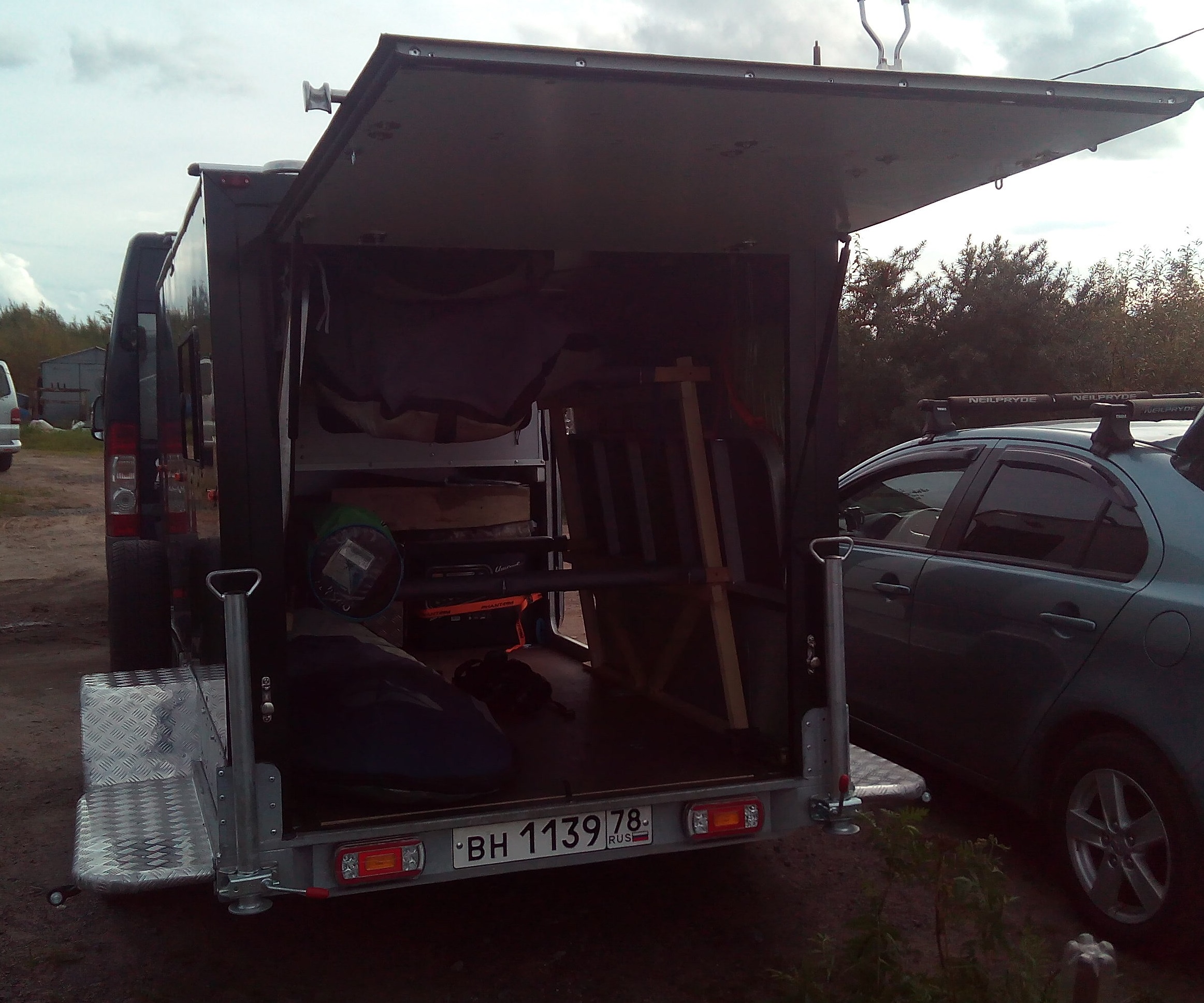

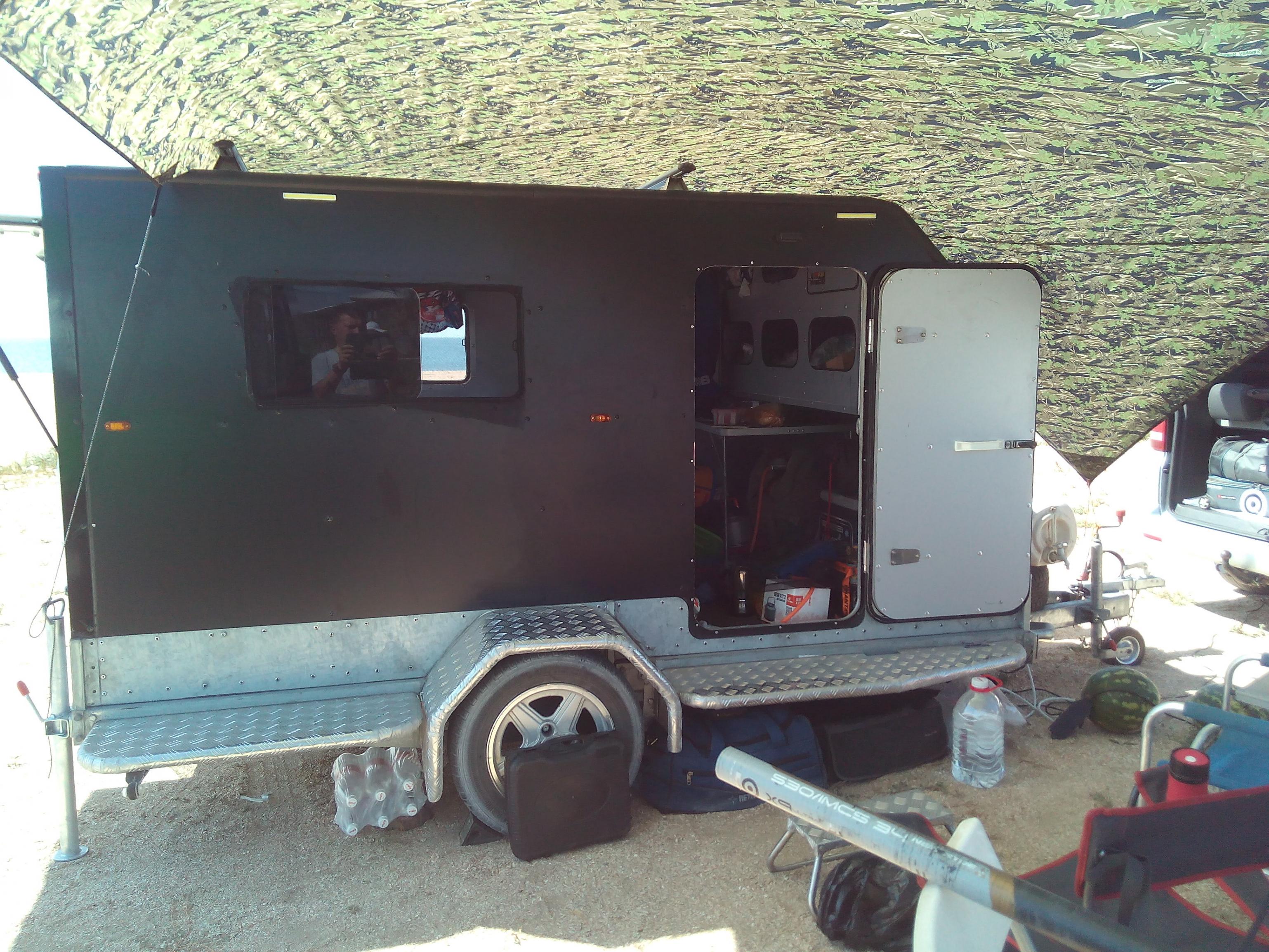

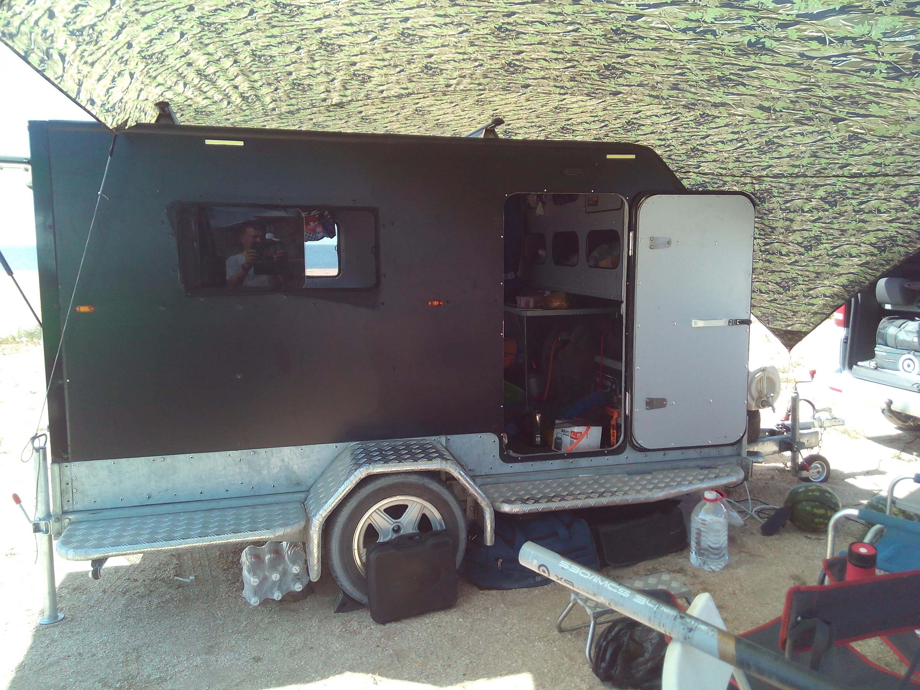

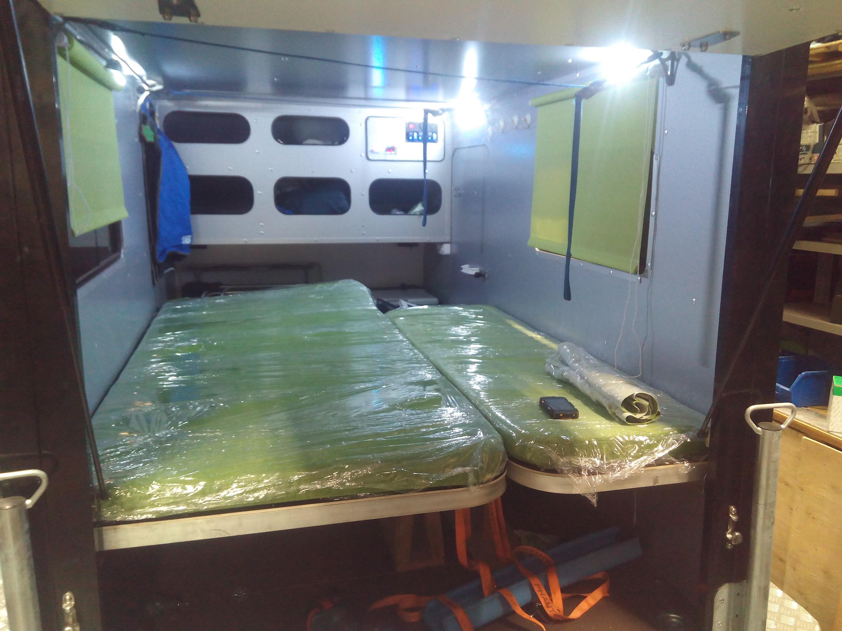

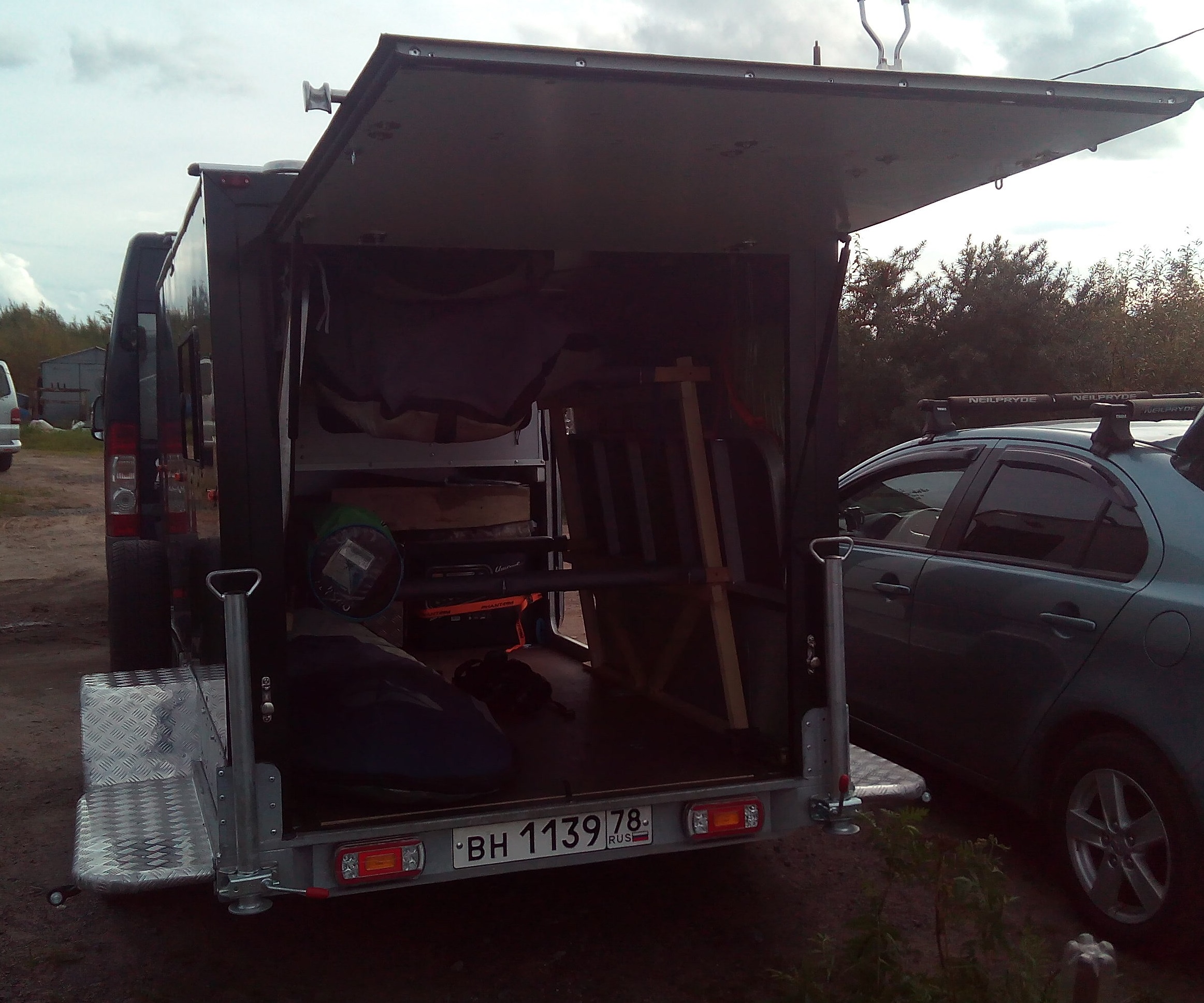

Продолжу рассказ про прицеп.
Прицеп изначально задумывался, как просто фургончик для перевозки матчасти и прочего скарба, но в процессе проектирования перерос из фургона в небольшой обитаемый прицеп - дом.
Имеющий внутри полноценную кровать 1500 х 2000, удобный шкаф для вещей и в транспортном положении место для перевозки матчасти.

Про переделку "много" б/у кемпера, есть много подводных камней:
- ушапанность(усталость) всей конструкции.
- перекраивать весь домик для того чтобы перевезти матчасть (т. к. они не предназначены для этого)
- ну и итоговая переделка выльется не меньше, чем у меня максимальный.
Но, выбор у каждого свой.

Алексей, а теплоизоляция есть?

Конечно, каркас фургона утеплён.
Сендвич стенки состоит: композитная алюминиевая панель + пеноплекс +композитная алюминиевая панель.
Общая толщина 30 мм.

А ты не думал, о том что бы ещё снаружи кронштейны для перевозки досок поставить ???
Как раз над широкими порогами и за общий габарит не вылезешь.

Место для перевозки матчами снаружи есть на крыше. Там установлены поперечные релинги.
Пространство по бокам снаружи, за арками колес, оставлено под рундуки кухонный( правый борт ) и прочего барахла( левый борт).
Так же рундуки будут служить "лесенкой" для более удобной обвязки досок и прочего на крыше.

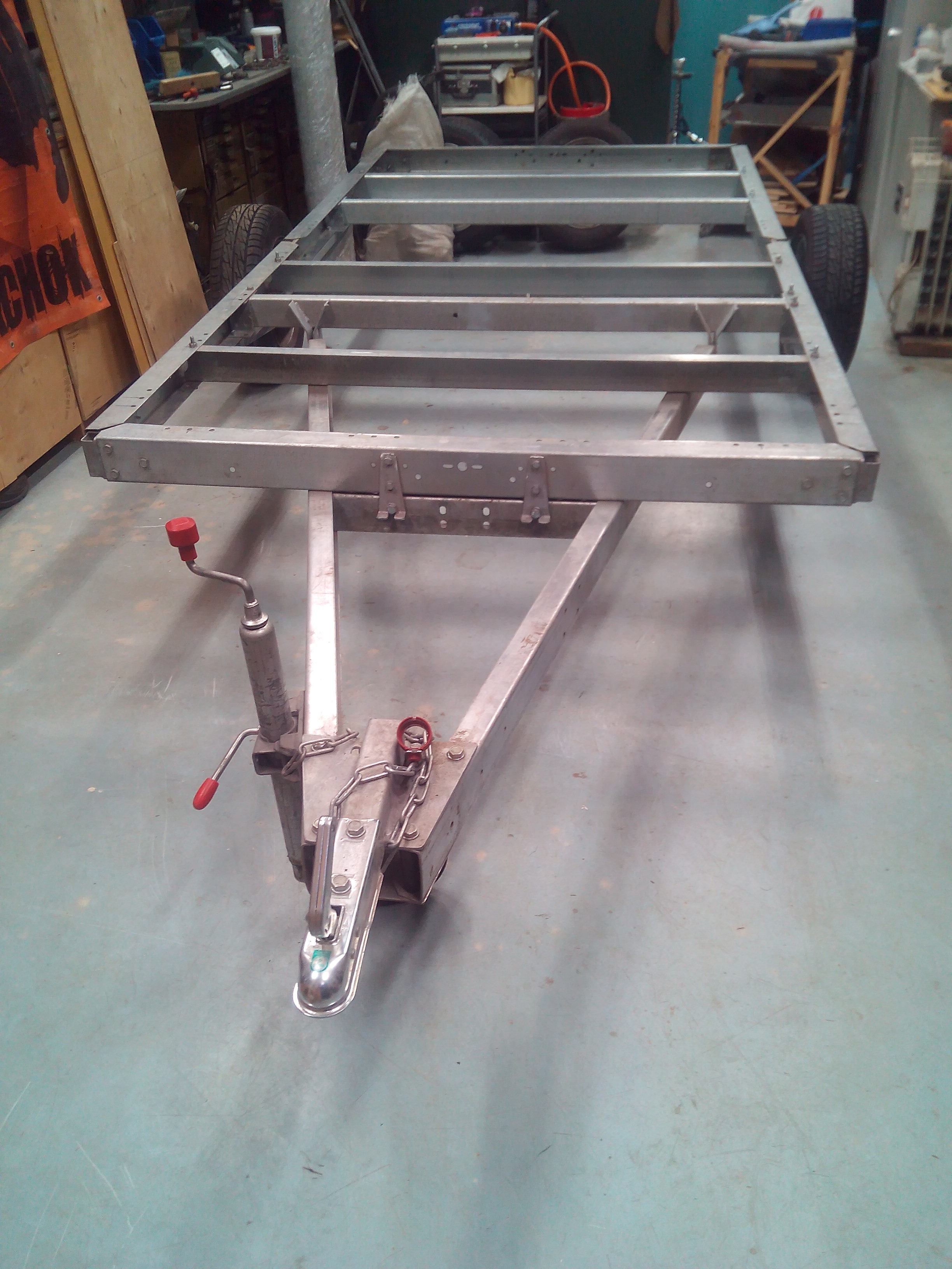

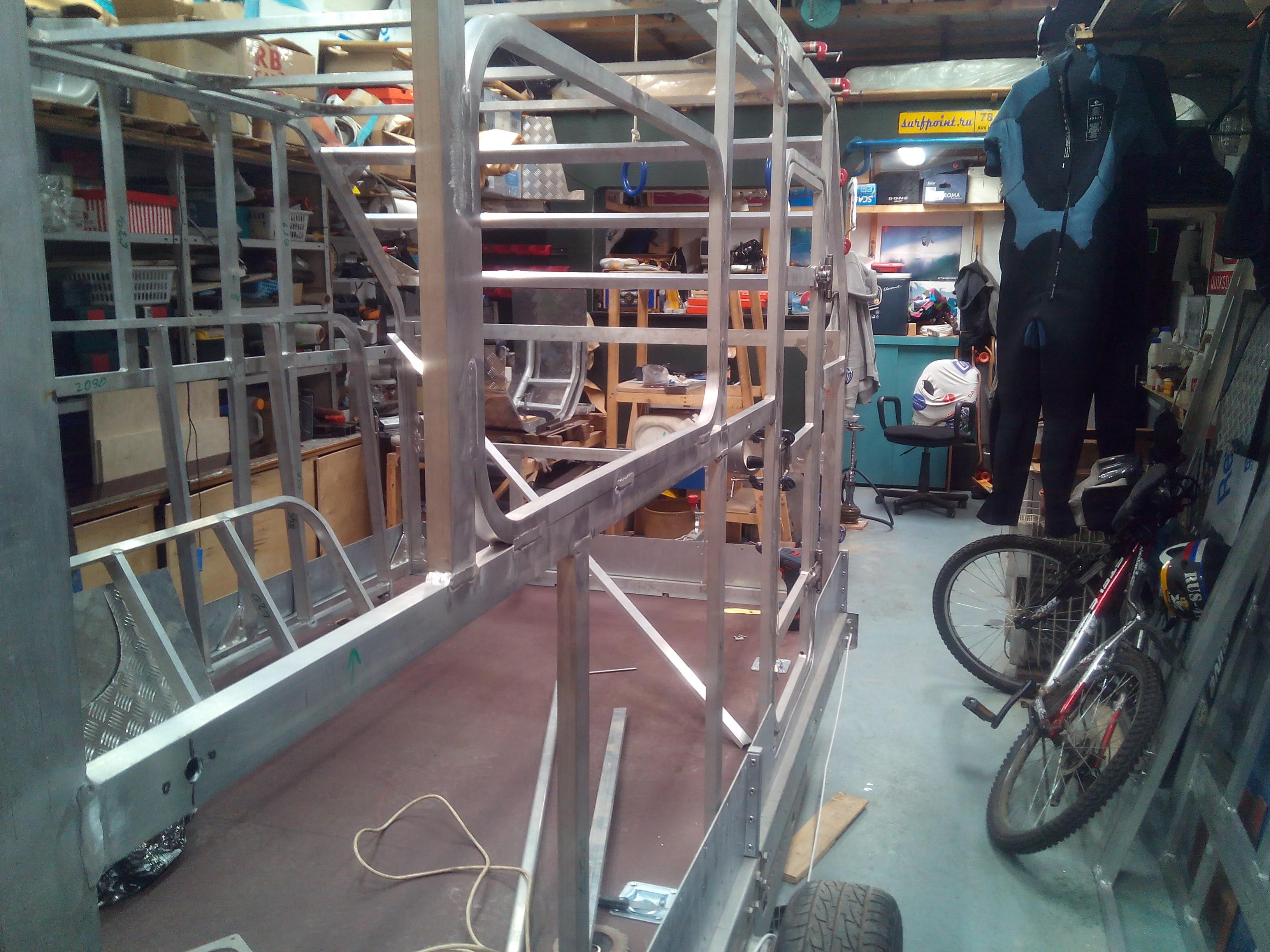

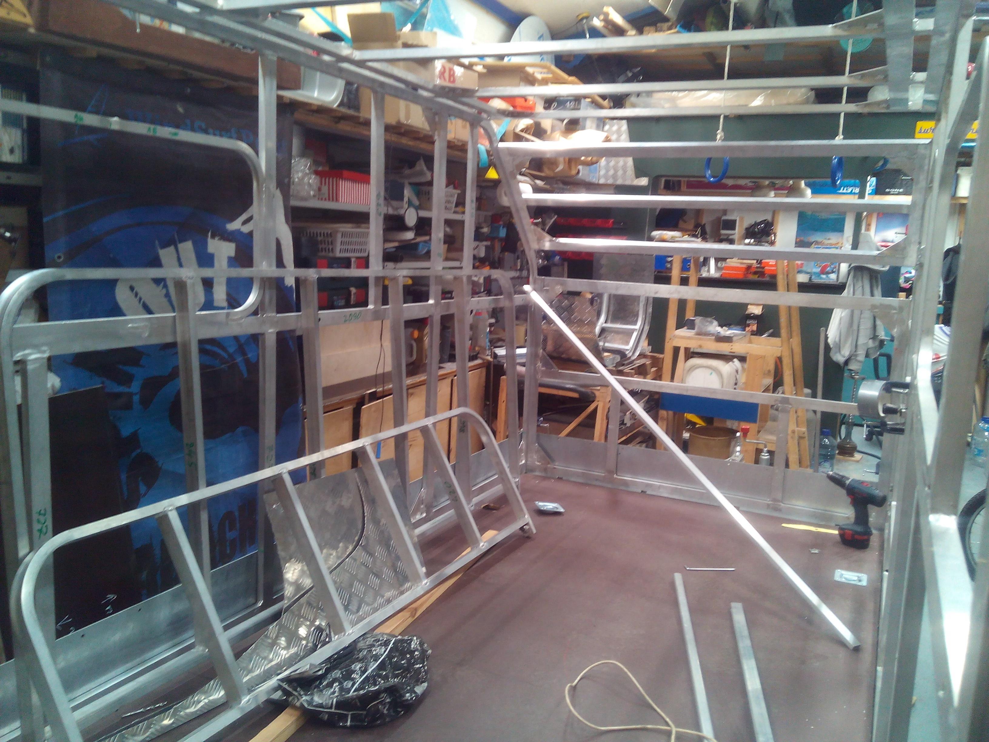

А каркас из чего ?

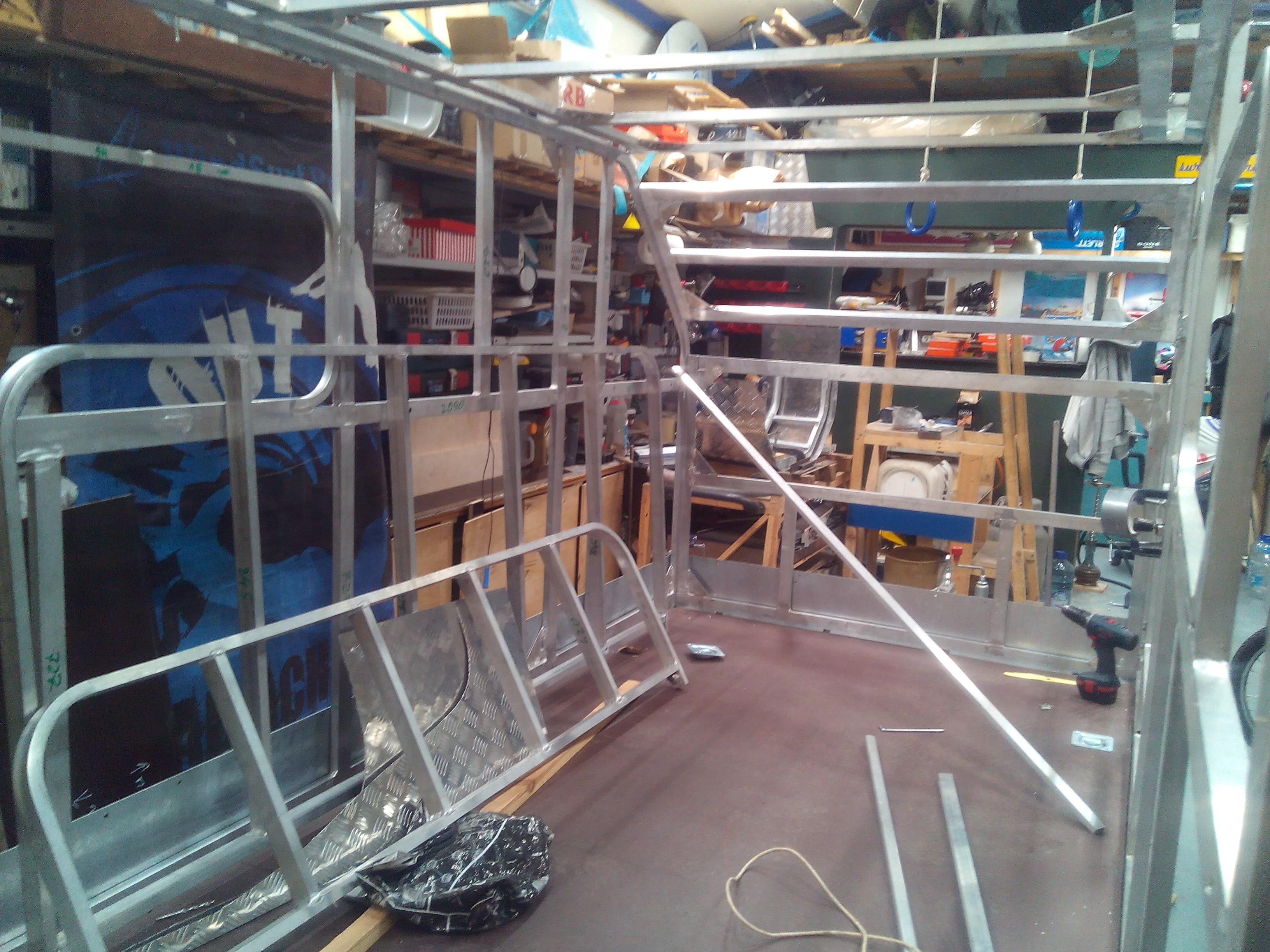

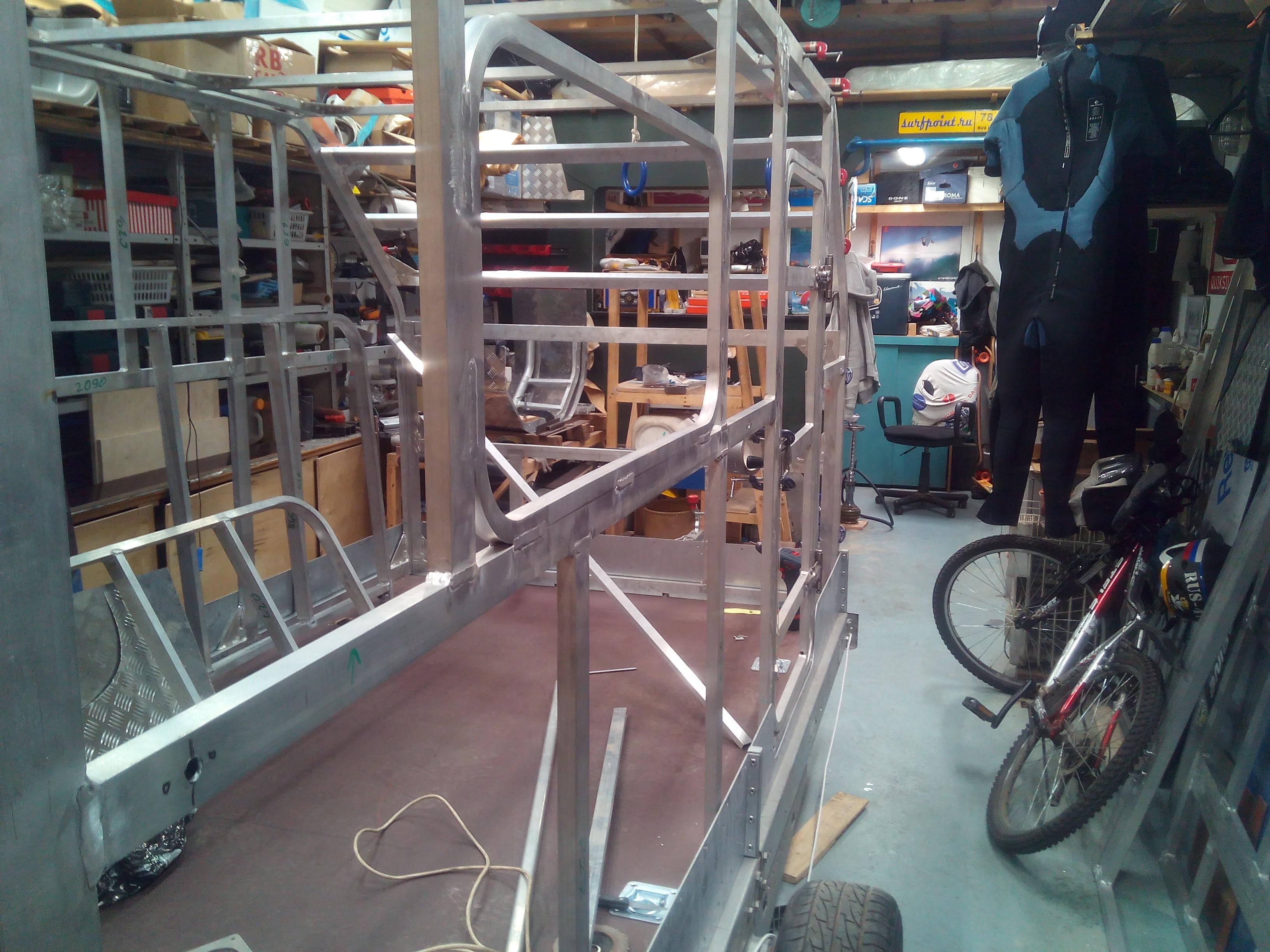

Каркас выполнен из профильной алюминиевой трубы 40*20.
Фото выложу завтра, сейчас не у компа.
Алексей 477 вне форума Ответить с цитированием
Непрочитано 31.10.2016, 09:19
Алексей 477
Аватар для Алексей 477
Sail Number: 477 rus
Club: Серф станция " WindSurfPoint "
Как и обещал фото каркаса фургона.

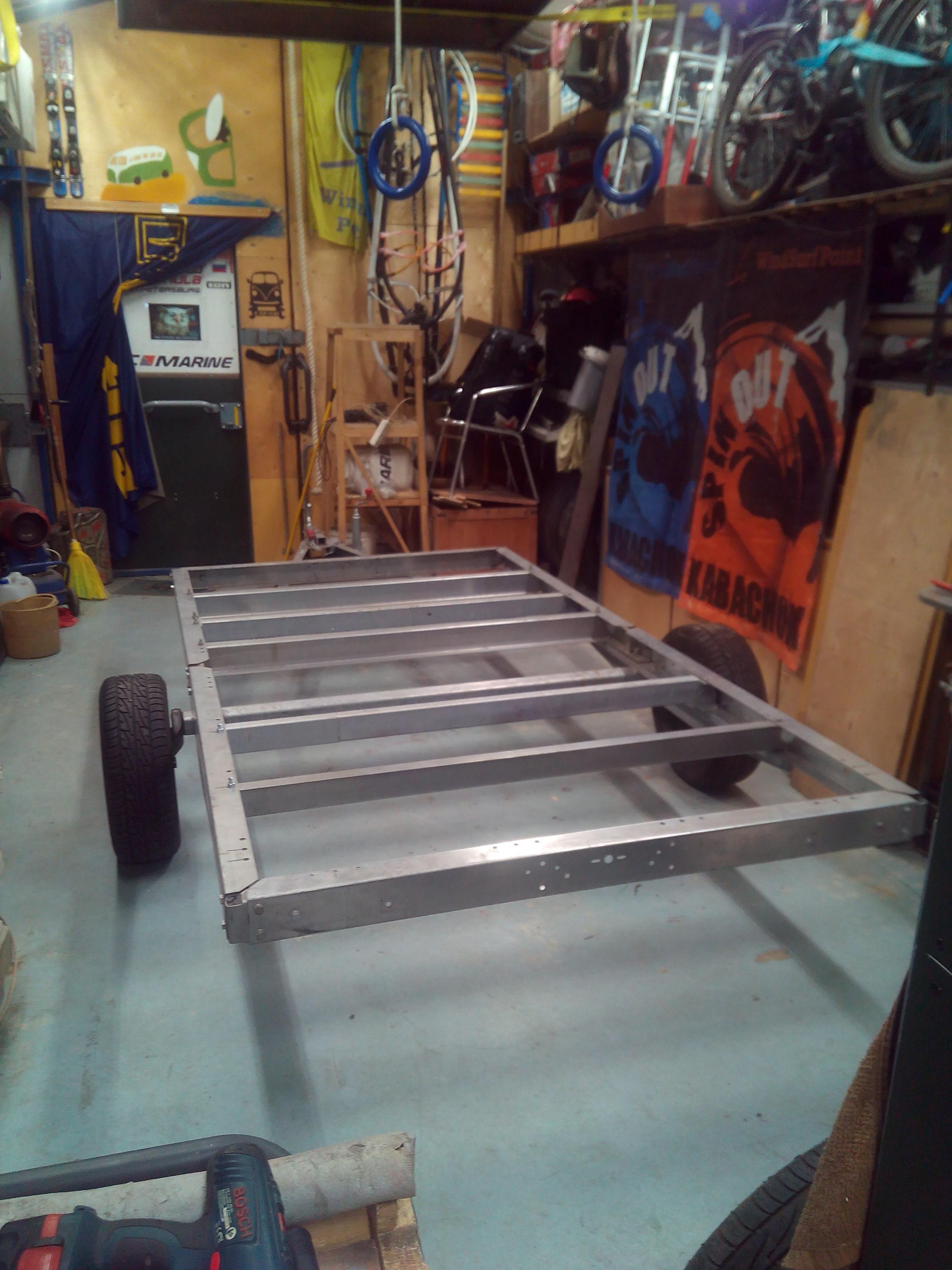

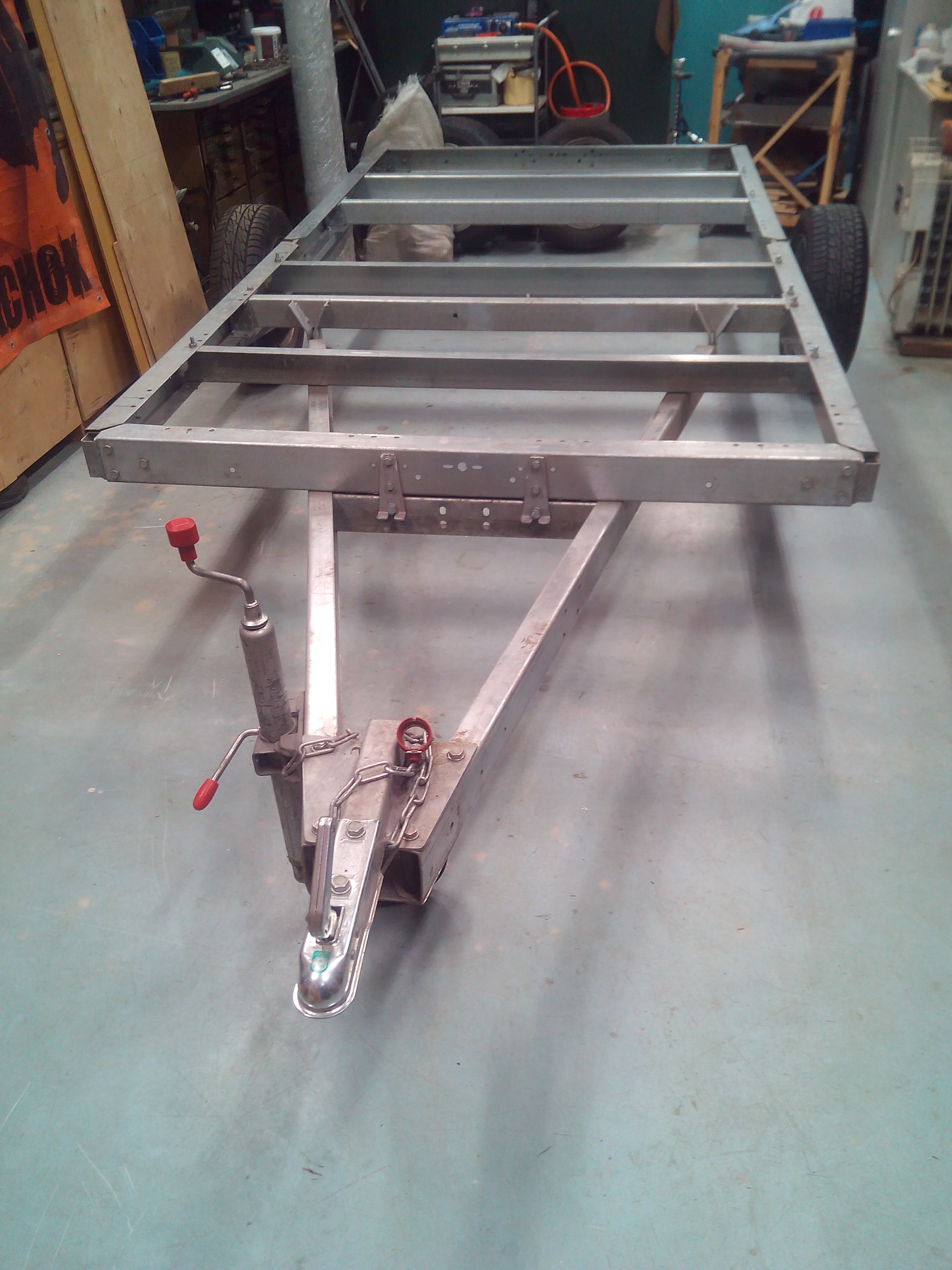

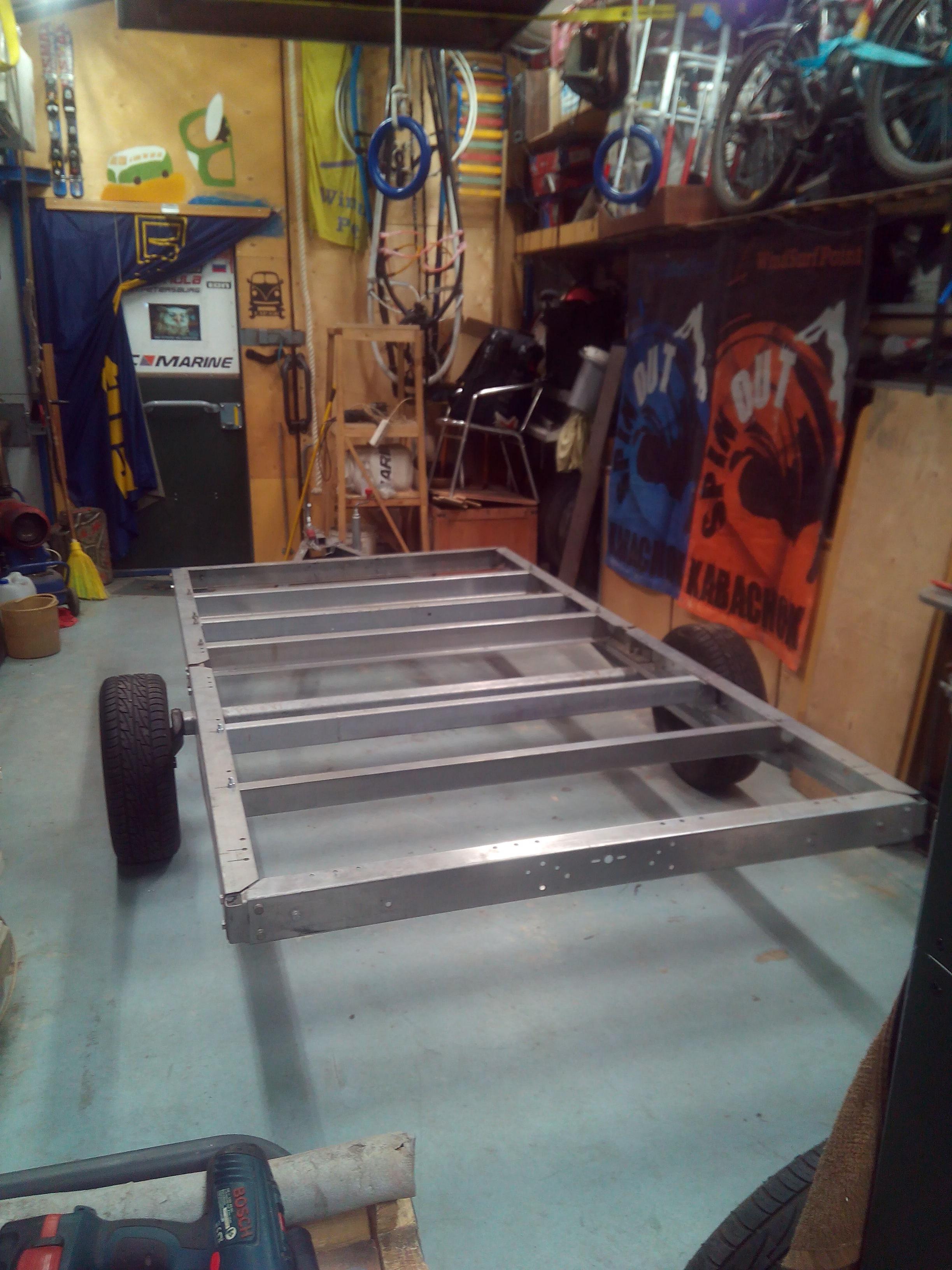

За базу (донора с документами) взят прицеп московской конторы "АВТОС",.
Почему он, ведь так много аналогов, этот прицеп на болтах. Что дает возможность творчества.
