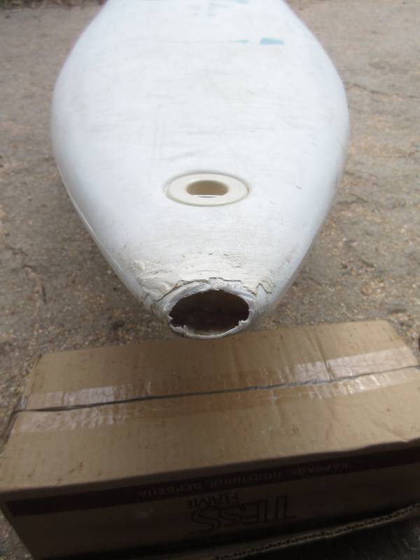

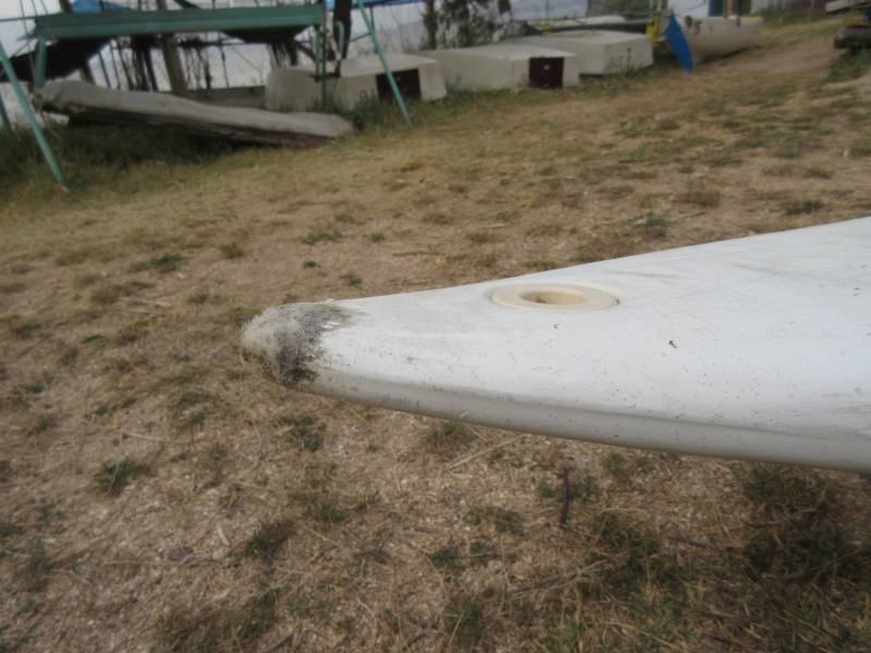

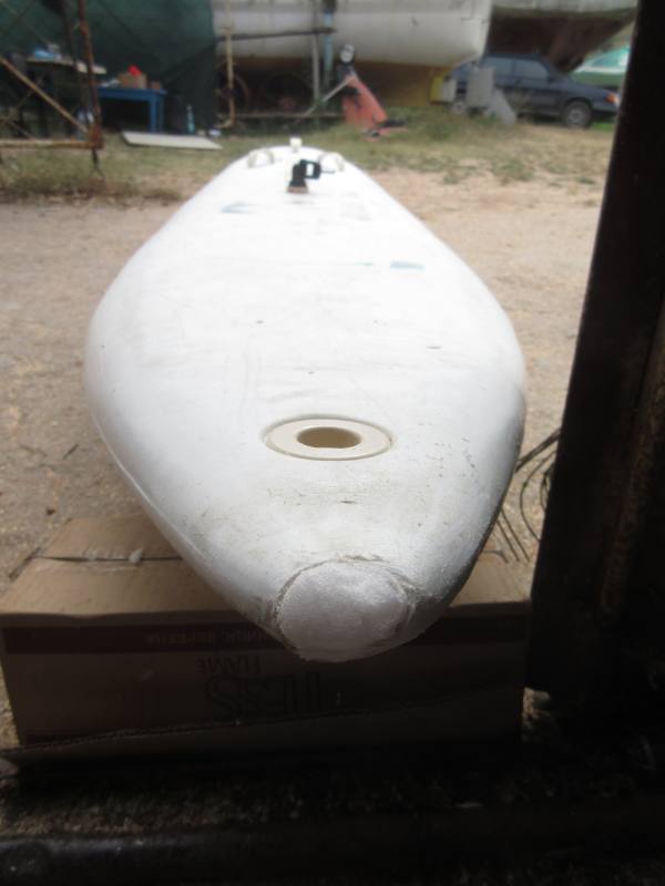

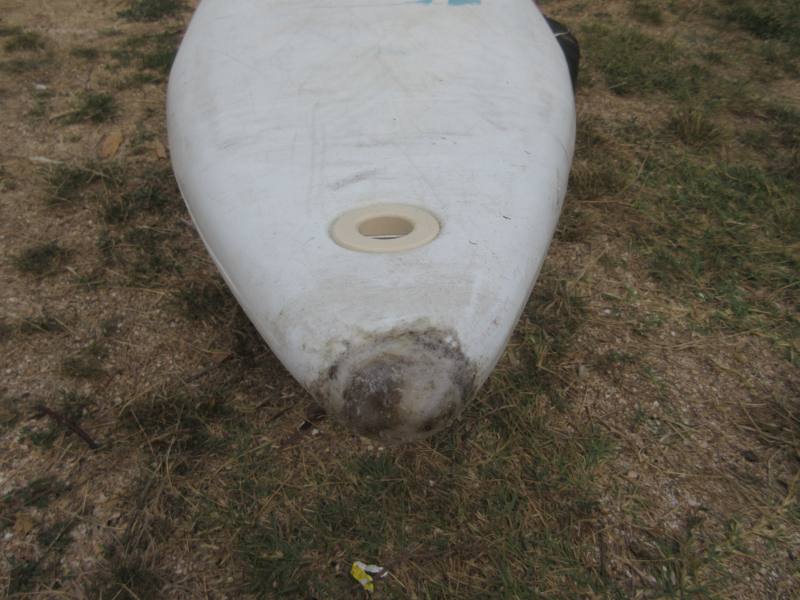

Фото по порядку действий:
- вскрытый и отпиленный нос (сверху видны остатки шпатлевки);

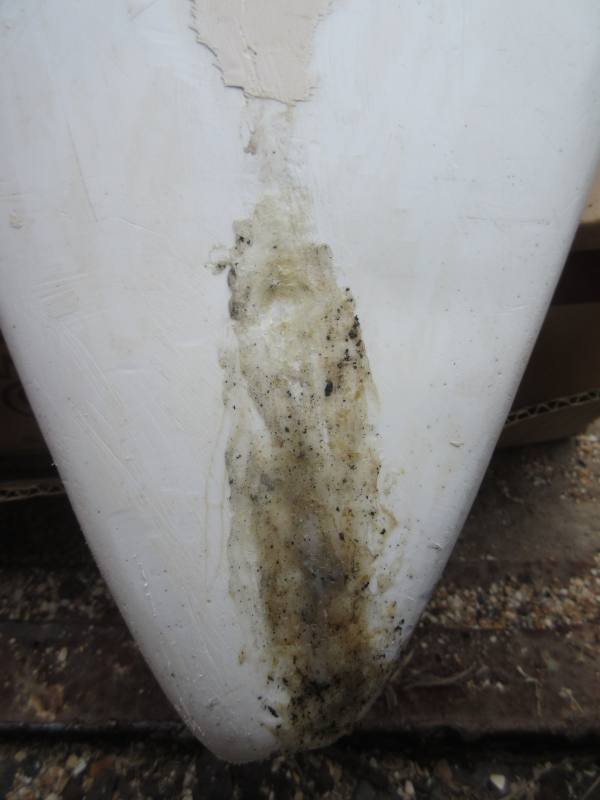

- залеченная полиэтиленом трещина (тоже видны остатки прежнего ремонта);
- в нос запихнул какую-то мягкую пенку;
- залепленный окончательно нос;
- то же, вид сбоку.

Бульбы никакой нет, это видимость от цвета. Все вывел как было ножиком. Шкурка особо не ровняет, махра после нее, приглаживал снова паяльником. Да и смысл полировать до покраски? Нужна шпатлевка-грунтовка как была до того, хотя б с небольшой адгезией к полиэтилену. На фотографии она видна, но никто не может сообразить, что это.

Дыры были до ремонта, воды под ними не было, ну, когда расковырял. Скорей всего начинка воду не сосет. Микроотверстия как раз зашпаклевать, и дело в шляпе. До меня так и было, но треснуло снова.
Что из шпатлевок может прилипнуть киполиэтилену, хотя б теоретически? Следы эпоксидки на борту доски отколупнулись легко, а эта кремовая смесь (на первом фото) держится. Даже не стал до конца отскребать, с трудом поддается.
