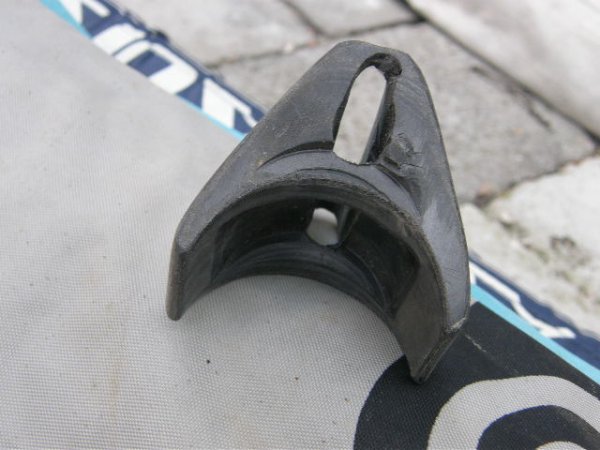

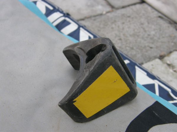

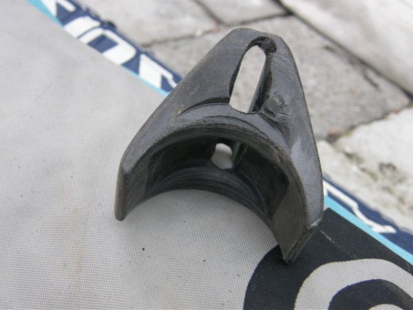

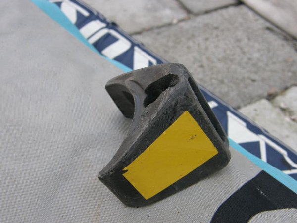

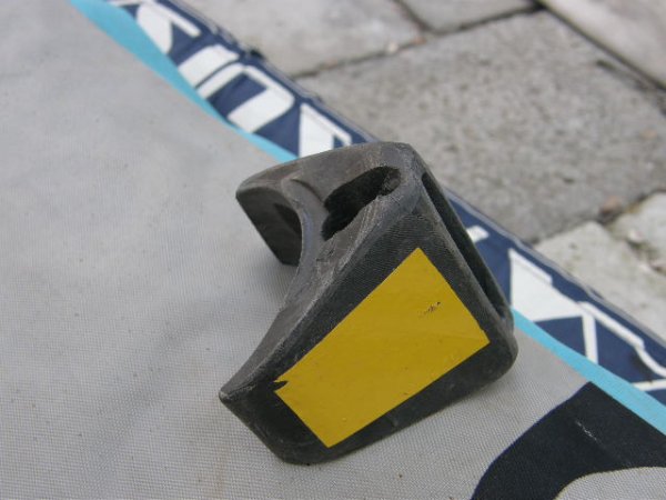

самодельнофрезерованный из капролона чтоль... вечный.

Ну у меня не сам камбер, а концевик латы под ним сломался, уже повторно после ремонта. А у тебя хороший фрезерофщик, только камбер устаревший - без роликов.
Непрочитано 30.07.2010, 15:01
неа, камбер сделан после поломки камбера 8-го года. и спецом без роликов. камбер требует прокладки из пэта, чтобы не царапать мачту, и скользит под нагрузкой не хуже роликового. вес больше на треть.
