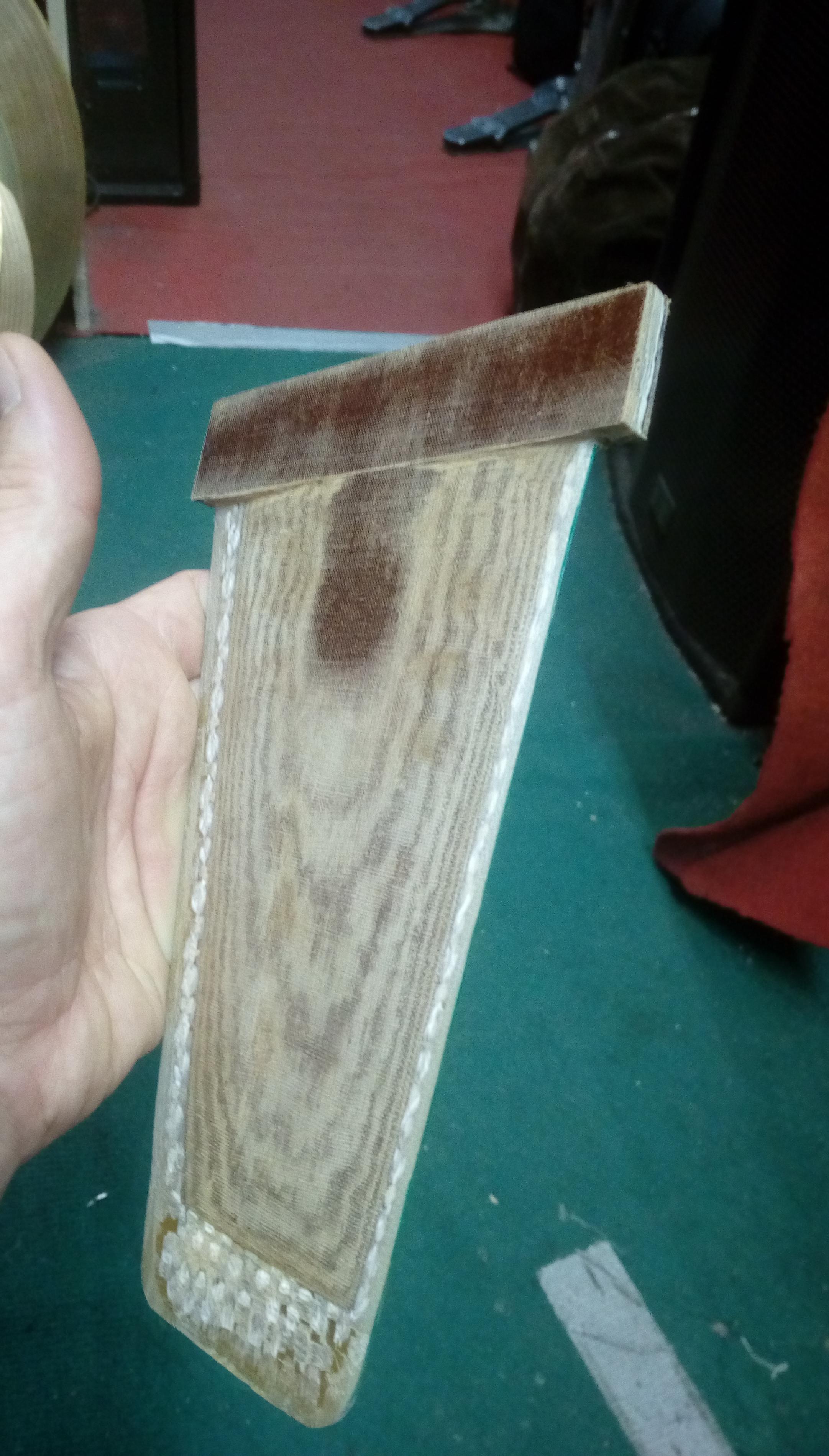

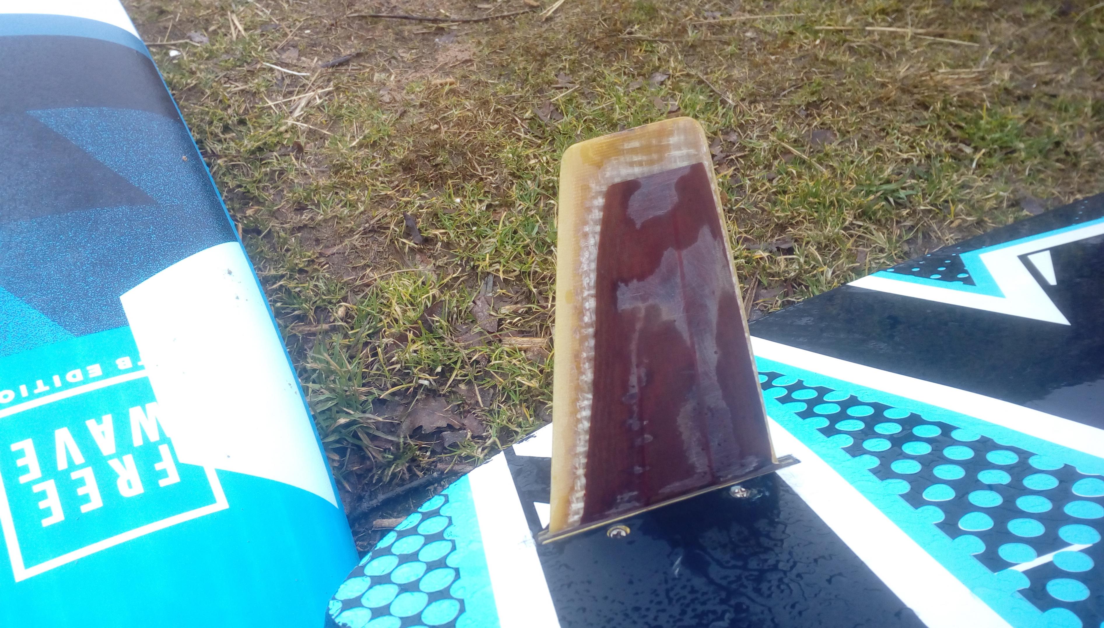

утоньшил заднюю кромку, как ни странно лучше не стало, (у плавника другой формы-это было очень полезно), ничего не изменилось, но он стал мягче, стал гнуться и отслоились пару слоев, потом я пытался доломать его ногой, но он оказался очень крепок, я не смог.
и так выводы:
1. мат. платы годятся для плавника, но их нужно скреплять помимо клея саморезами или заклепками, иначе неминуемо расслоение.
2. плавнику такой формы не важна толщина, лучше оставить потолще.
3. плавник такой формы работает как плавник меньшей площади и длины, предположительно за счет большого угла сужения.

взвесь нормальный плавник и свой самодельный. Ты всё поймёшь.
Удельная плотнось "материнки" раза в 2 выше плотности стеклотекстолита за счет сплошных слоёв меди внутри и кучи переходных отверстий. А жесткость "ниже плинтуса".
Непрочитано 31.08.2015, 13:39
не гони пургу))
вес моего и фирменного почти не отличались, а жесткость на высоте, пяткой пинал оставшиеся 4 слоя- не смог сломать, только погнул, после этого еще катался.

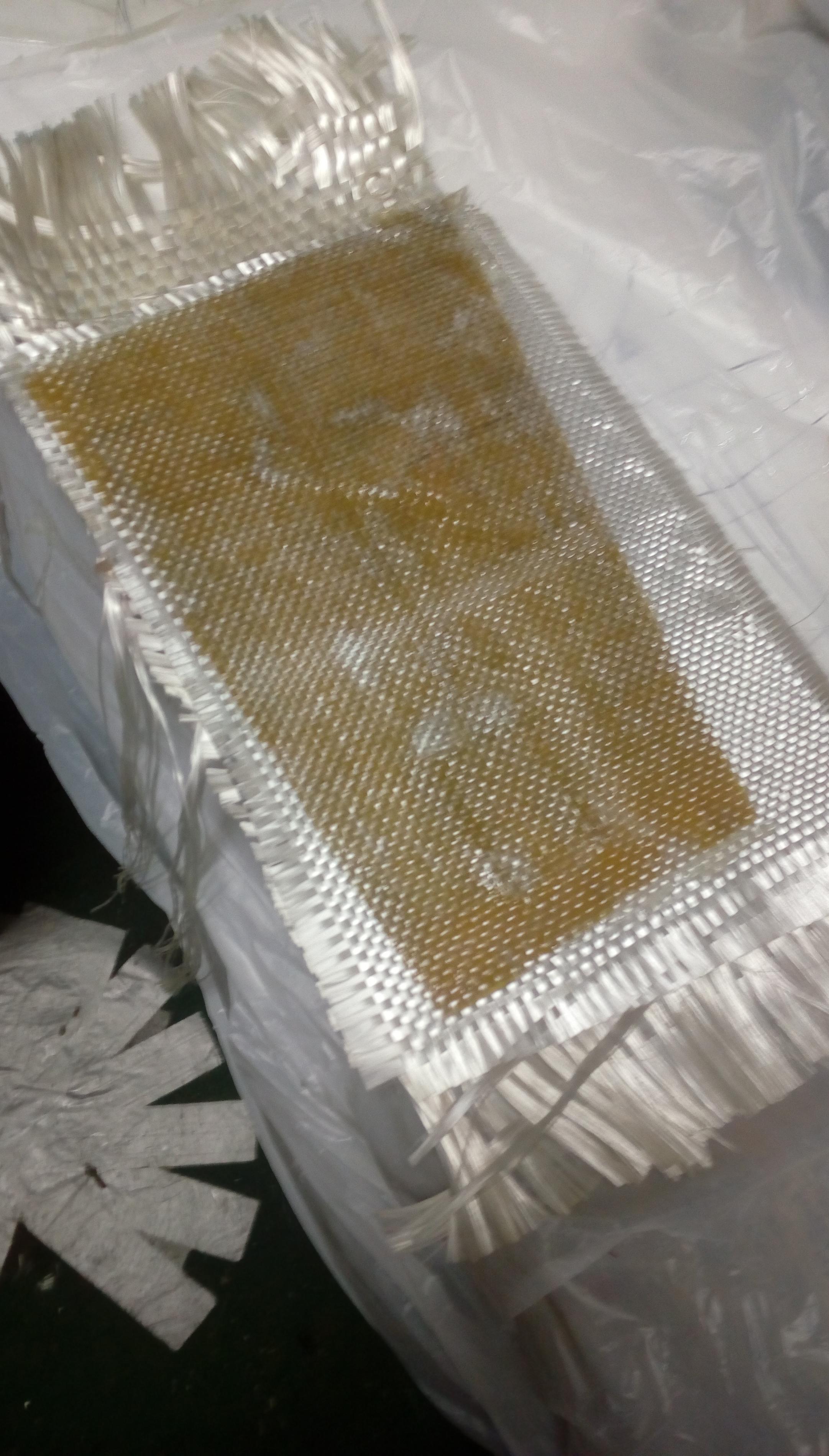

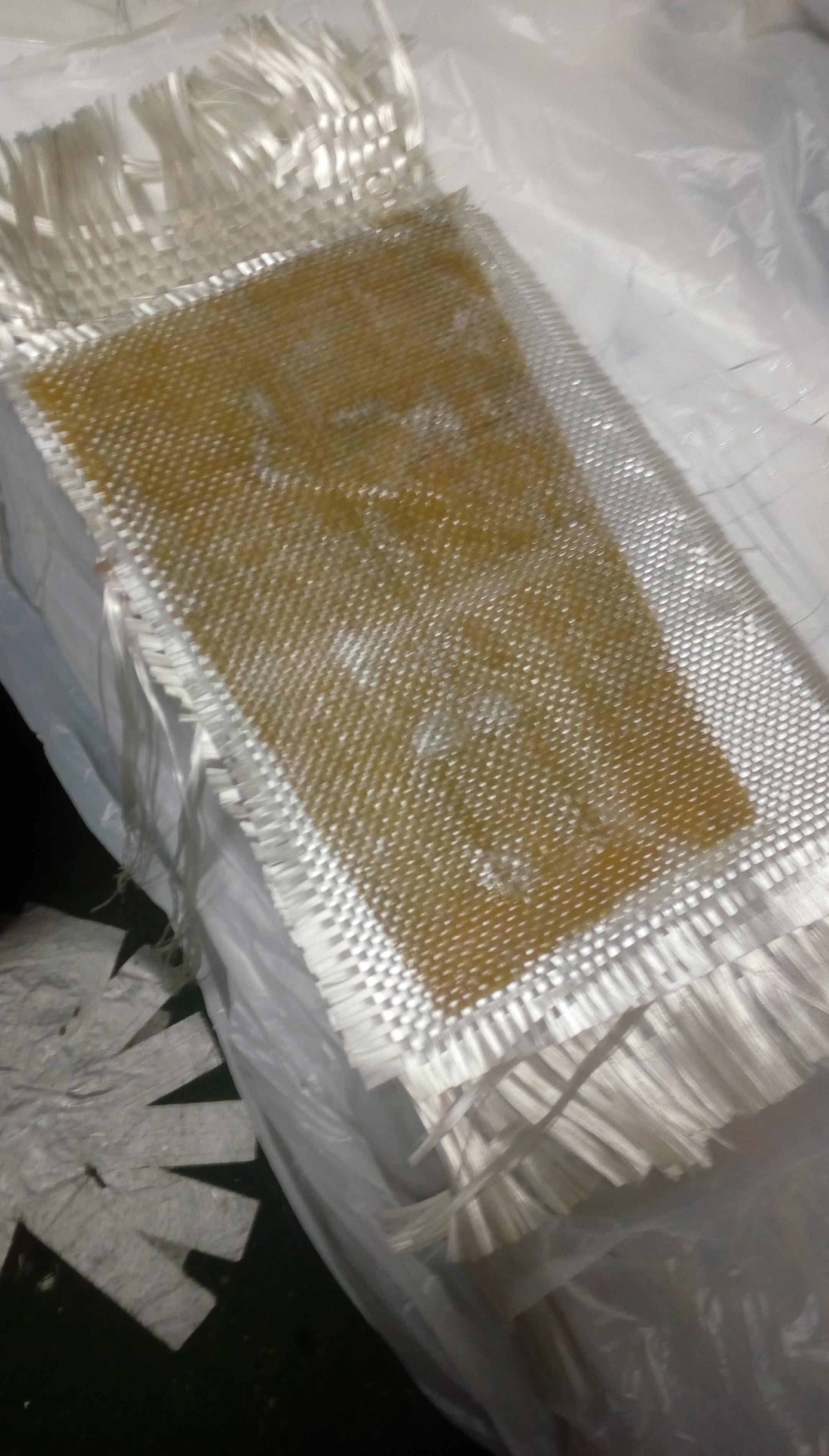

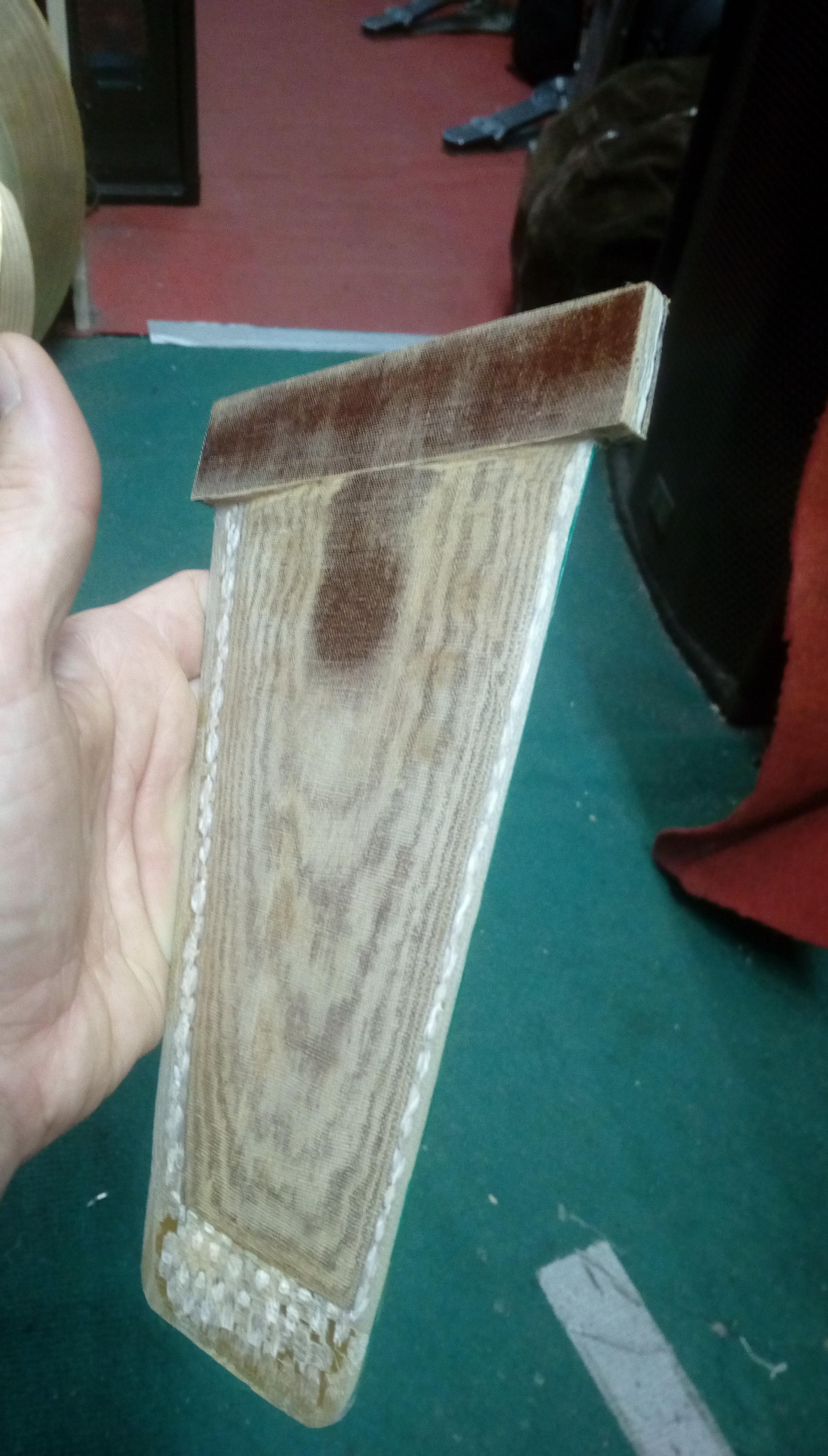

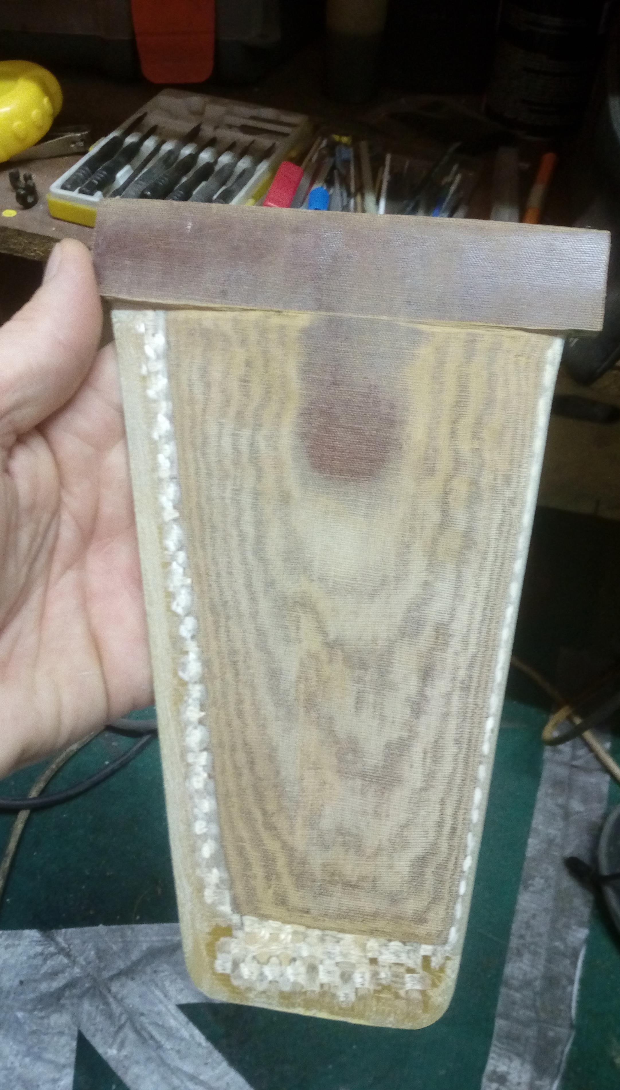

Раз в 3-5 лет меня тянет по рукоблудить.

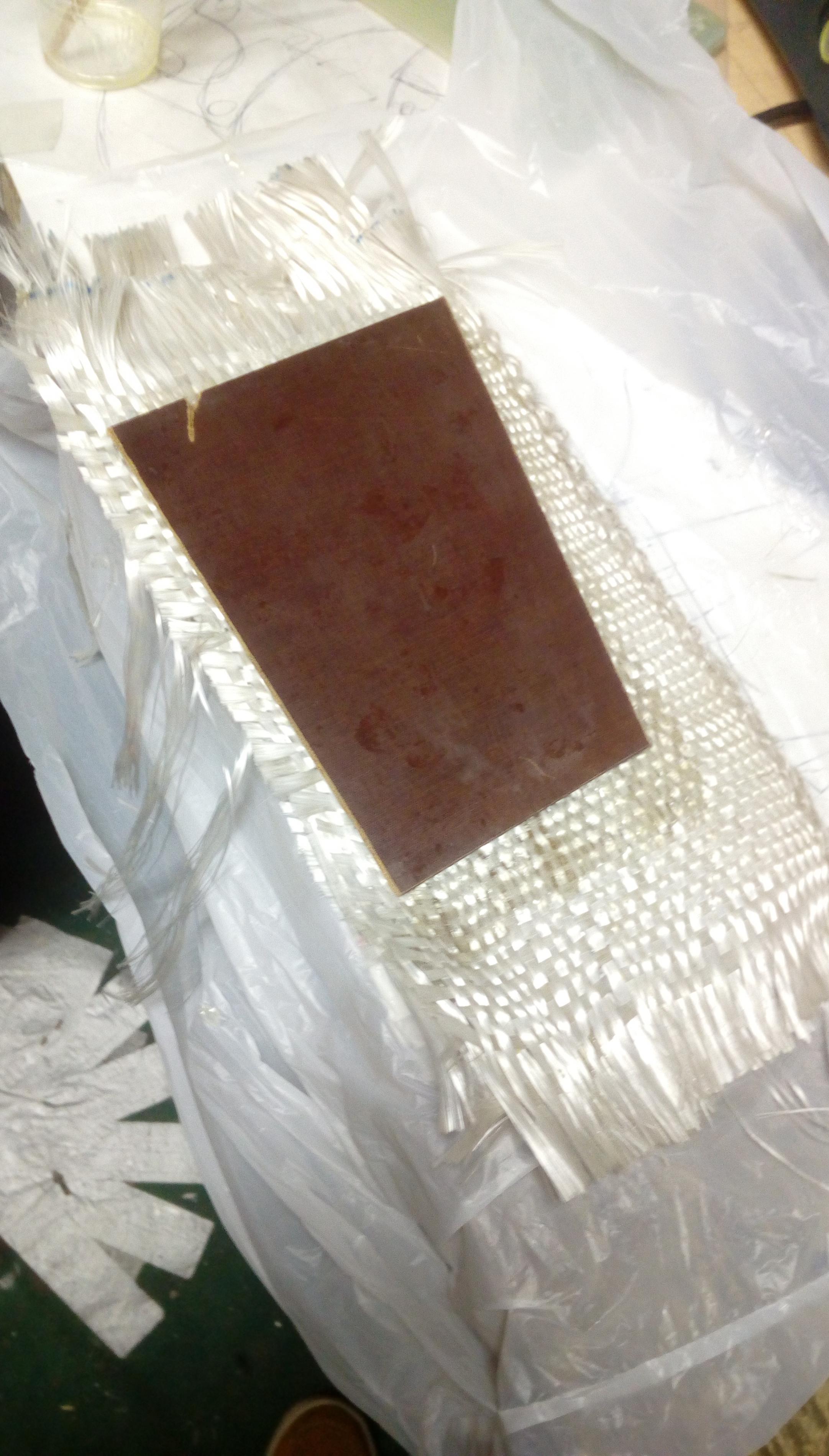

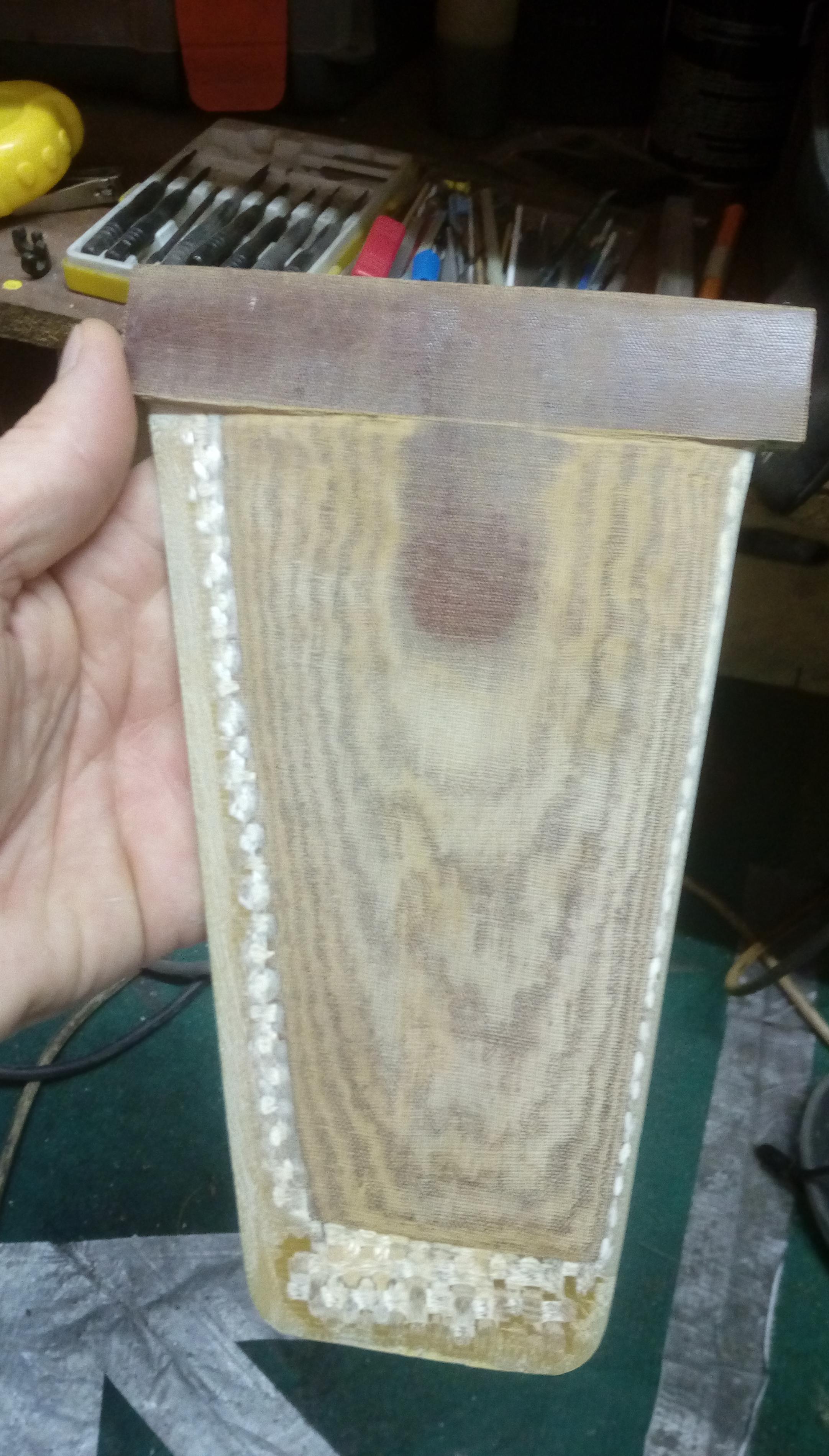

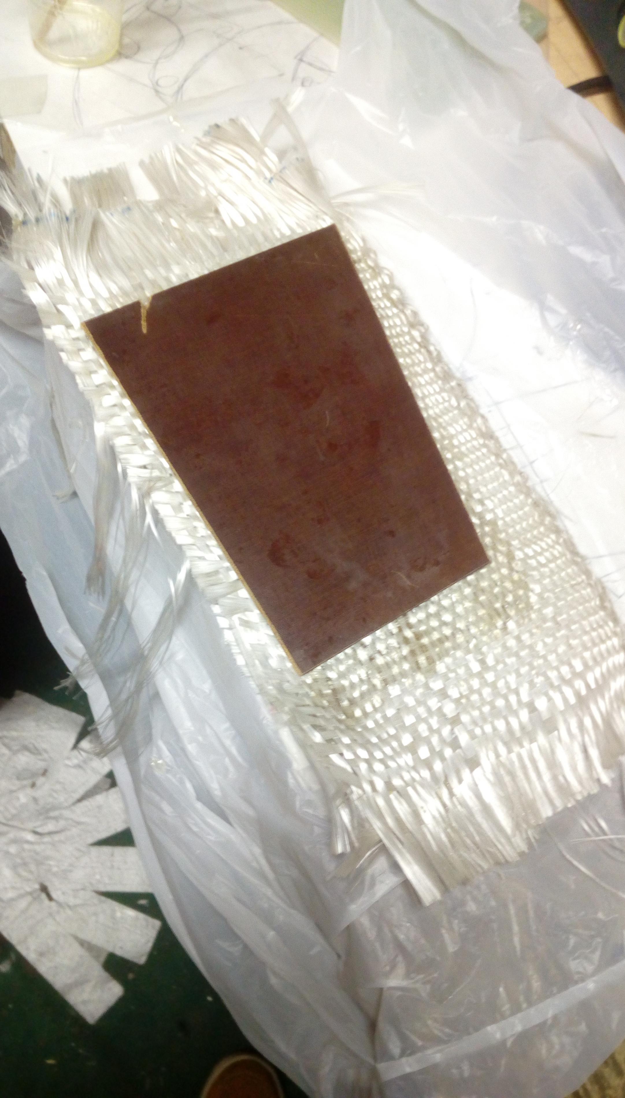

Накопились листы текстолита, хотел склепать их заклепками помимо клея. Но подкинули идейку, что если их прослоить стеклотканью, то они не расслоятся при деформациях.
Стало интересно проверить гипотезу.
Спресовано 4 слоя двух видов текстолита и три слоя стеклоткани, грубо вырезано и обработано болгаркой, дальше довожу бруском с 80-кой и водичкой, ориентируясь по слоям.
До открытия сезона еще есть время.
Планируется 170мм, 7,5мм, слот бокс для 90л. Фристайла.
Причина: мне иногда маловато родного табушного sushimi, он тоже 17см, но гораздо меньшей площади, мой будет шире.

Непрочитано 11.03.2020, 20:36
Благодарностей: 505
А че форма такая, эмммм... нестандартная? ))
Непрочитано 11.03.2020, 21:58
если ты про переднюю кромку, то хотелось посмотреть на что повлияет меньшая стреловидность, если про отсутствие загнутого хвостика, то мне показалось, что это улучшит стабильность при движении кормой вперед, а так же упростит срыв, когда он нужен. ну и не сильно отклонился от общих тенденций)), сейчас почти все делают трапецивидный плавник для фри досок. но у них он уже и не всегда его хватает (те же табу сделав в 13ом на 90л плавник 17см исправились, и в 14ом сделали уже 18см), я родной нарастил до 18ти, но это мало что поменяло, пробовал до 19ти, чуть лучше, но мне не нравится что он длинный стал, с маленьким удобней))
Вот я и решил попробовать увеличить площадь за счет ширины, за одно и со стреловидностью поиграть.
Непрочитано 11.03.2020, 22:53
Датчанин
Sail Number: 314
Club: Boardsoul
Weight: ~79 kg.
Вы уверены, что это СТЕКЛОтекстолит? Детали не вижу, но смахивает на обычный. Текстолит возьмет в себя воду... Навсегда...
Угол наклона передней кромки (помимо других составляющих) влияет на способность идти к ветру (меньше - острее). Но рассматривать это можно лишь в том случае, когда остальные критерии соответствуют задаче острых курсов. Также увеличивается подъемная сила плавника.
Плоская законцовка увеличит срыв потока, что будет провоцировать спинаут. Но я двумя руками за такие эксперименты
Непрочитано 12.03.2020, 01:50
нет), но сейчас когда я его шлифую с водой, он быстро высыхает, а потом когда закончу обрабатывать покрою еще слоем клея. тот что желтый-точно стекло, а коричневый-может и нет, но его только 2 наружных слоя.
этого мне и не хватает с родным!
сделать ее круглой- не долго. если вы имеете ввиду ровный срез законцовки, а не плоский профиль на законцовке.
Непрочитано 12.03.2020, 14:44
Зря использовал вот эти коричневые пластины, в них эпоксидка очень хрупкая, могу ошибаться, но там по-моему она трансформаторная, которая вообще не годится для динамических нагрузок, не удивлюсь, если расслоение начнется. Лучше бы все стеклотканью проложил, получился бы типа "G10 эконом".

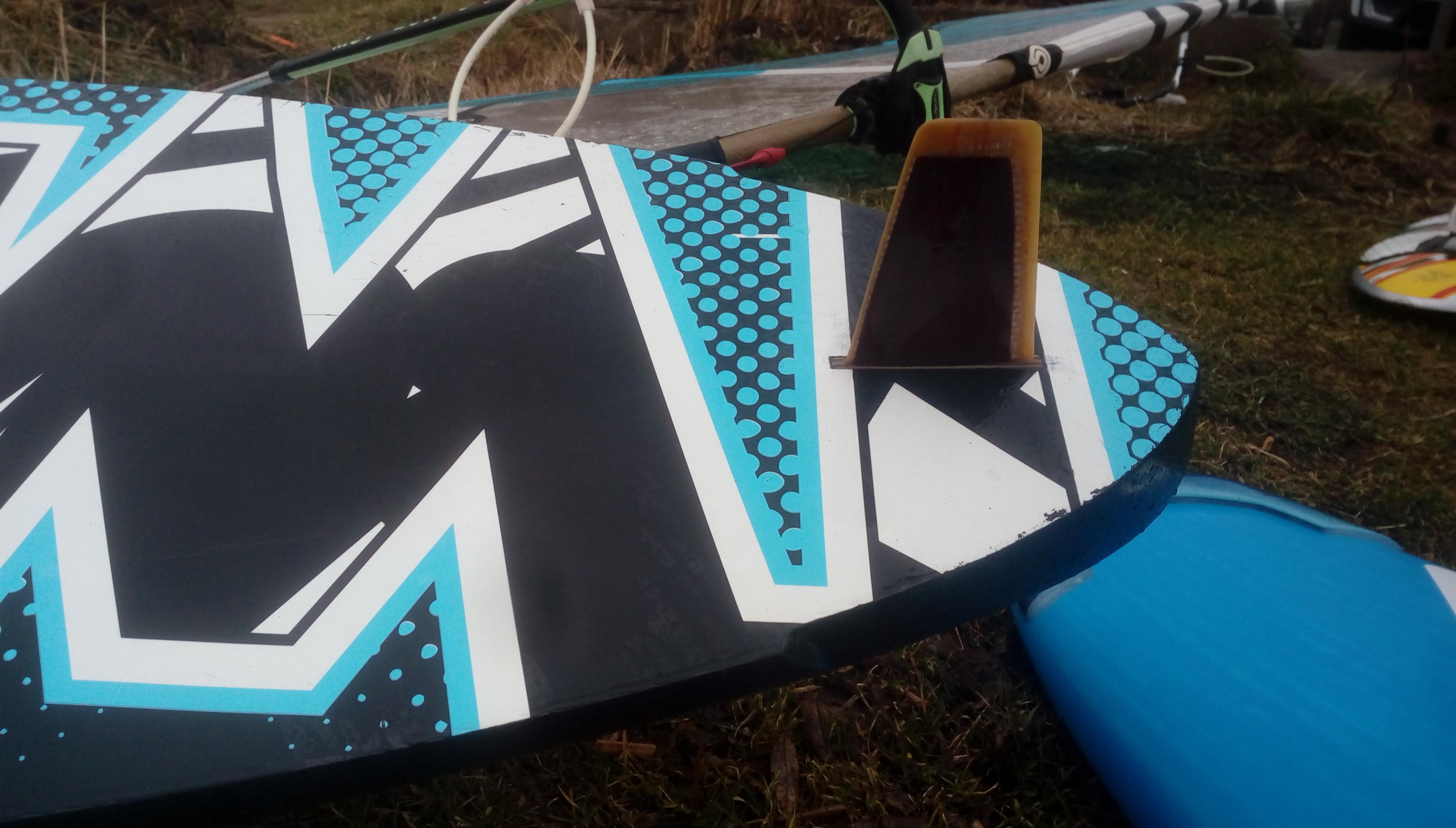

Непрочитано 18.04.2020, 22:06

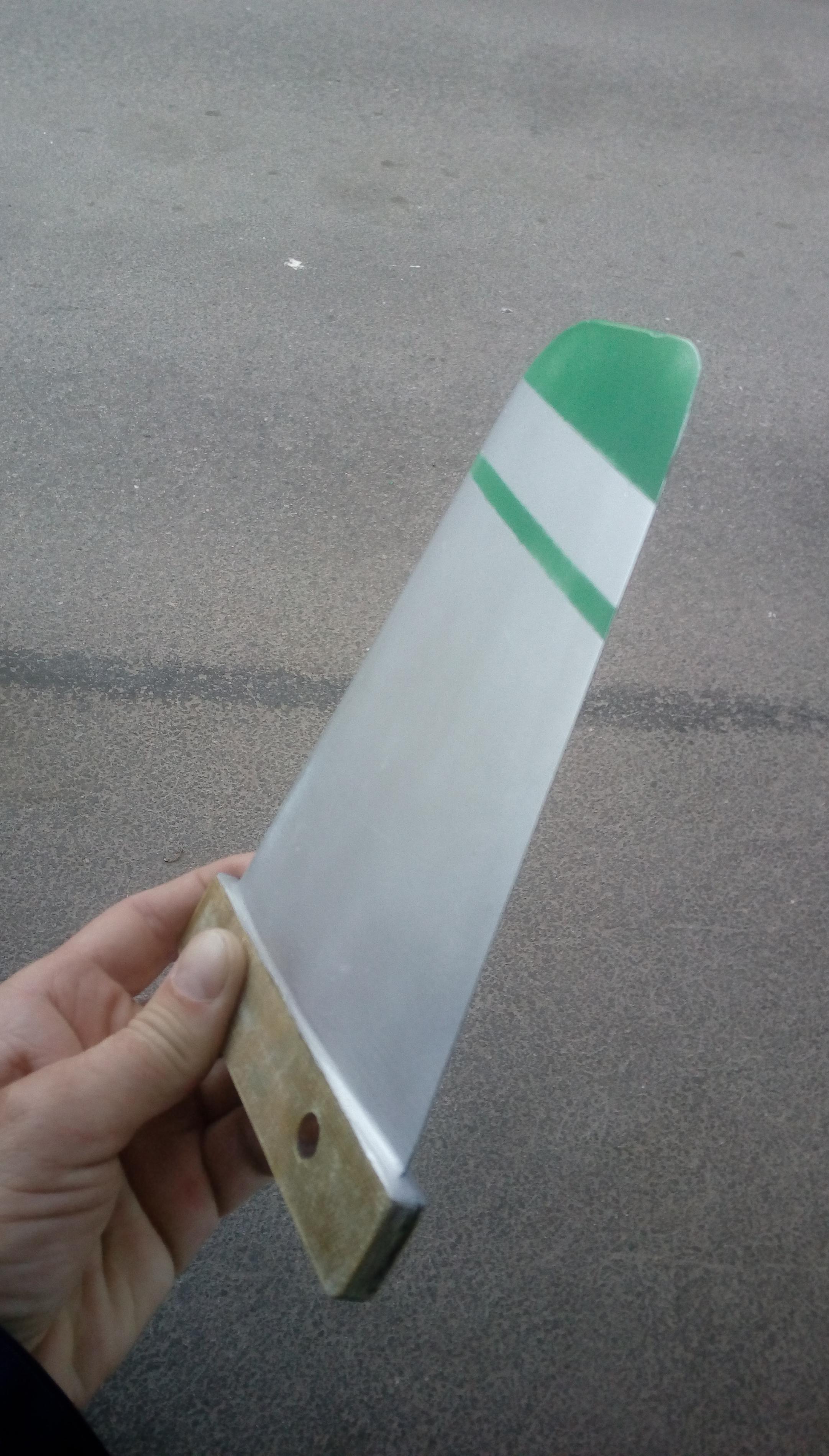

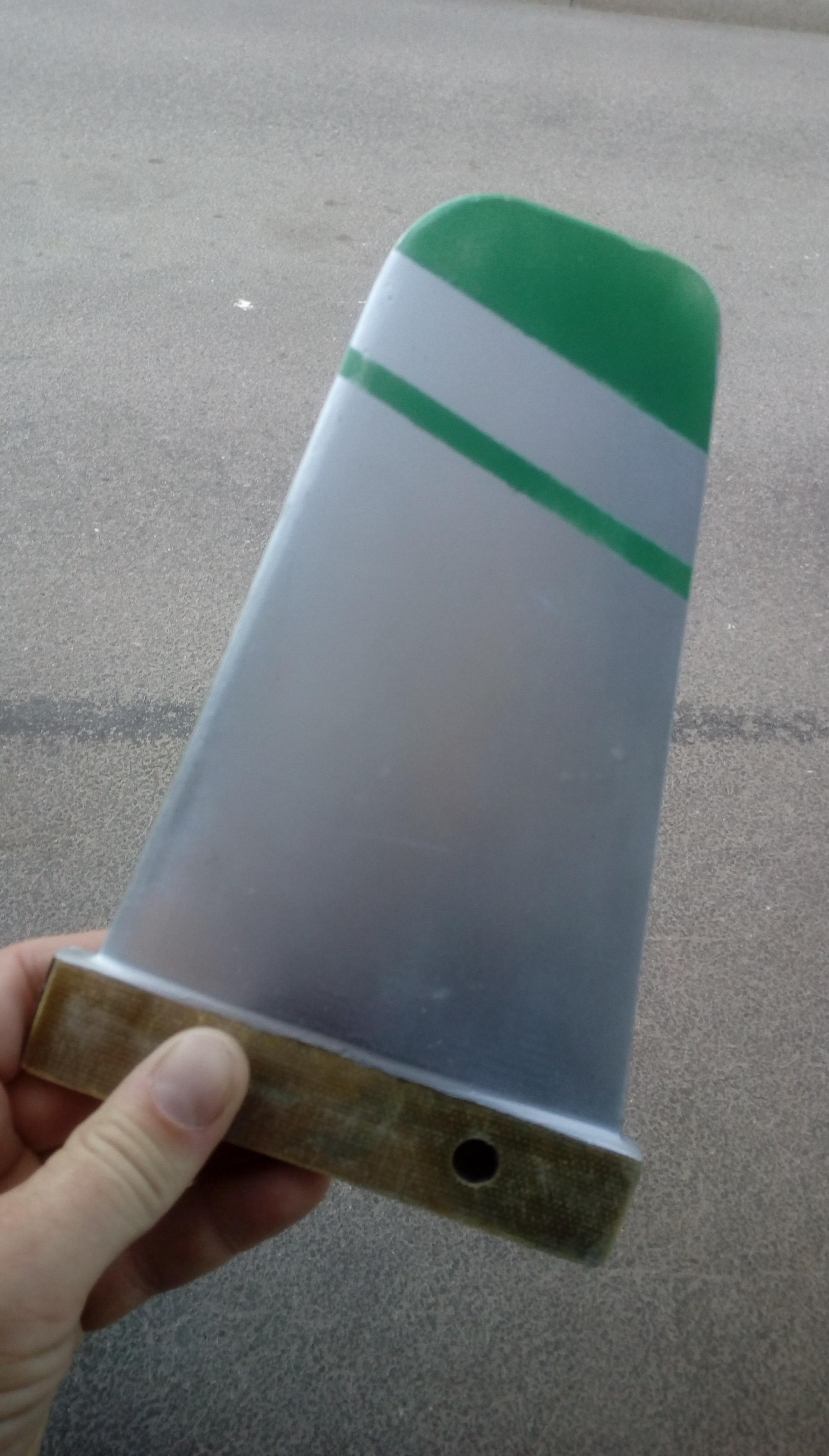

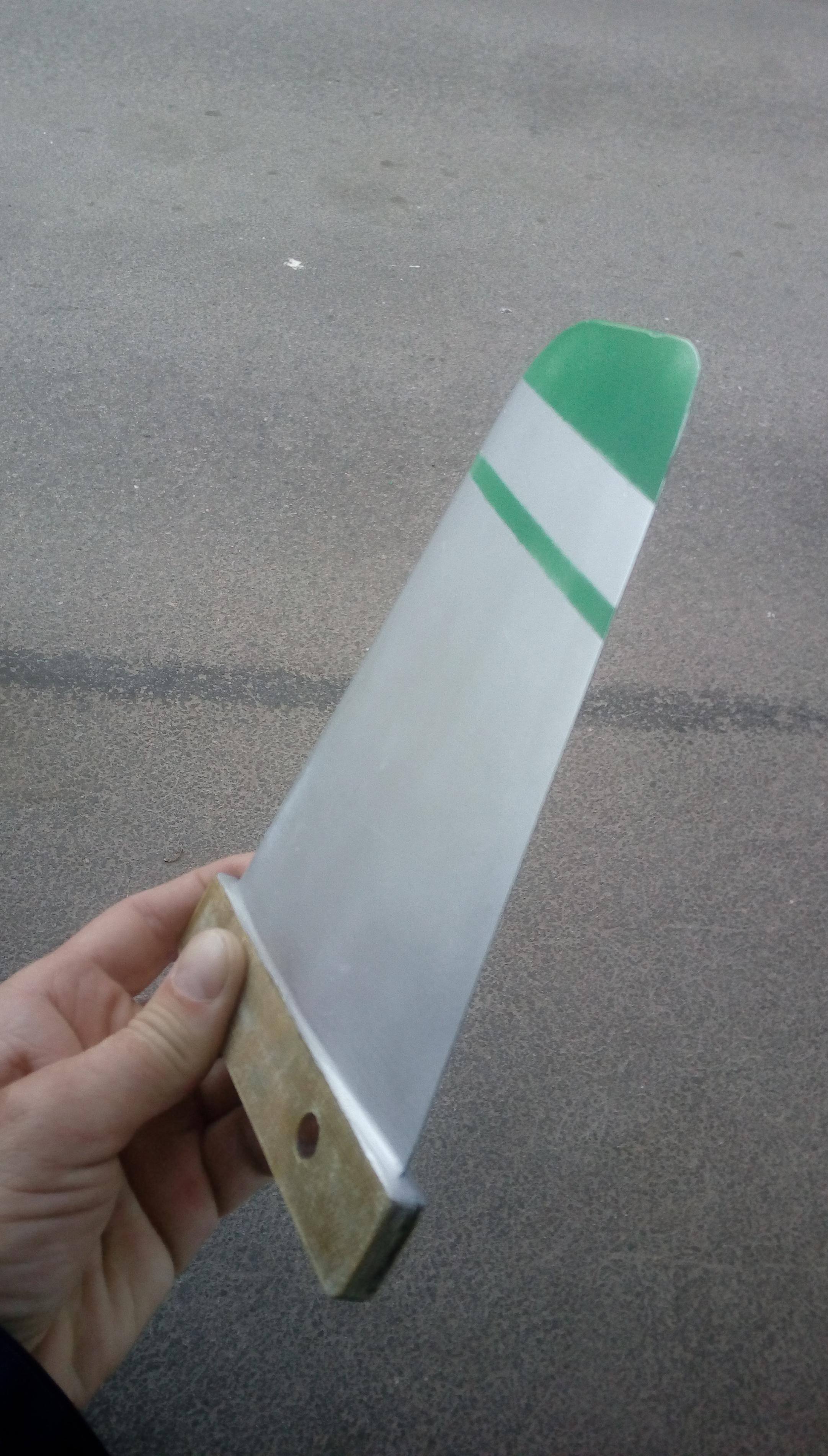

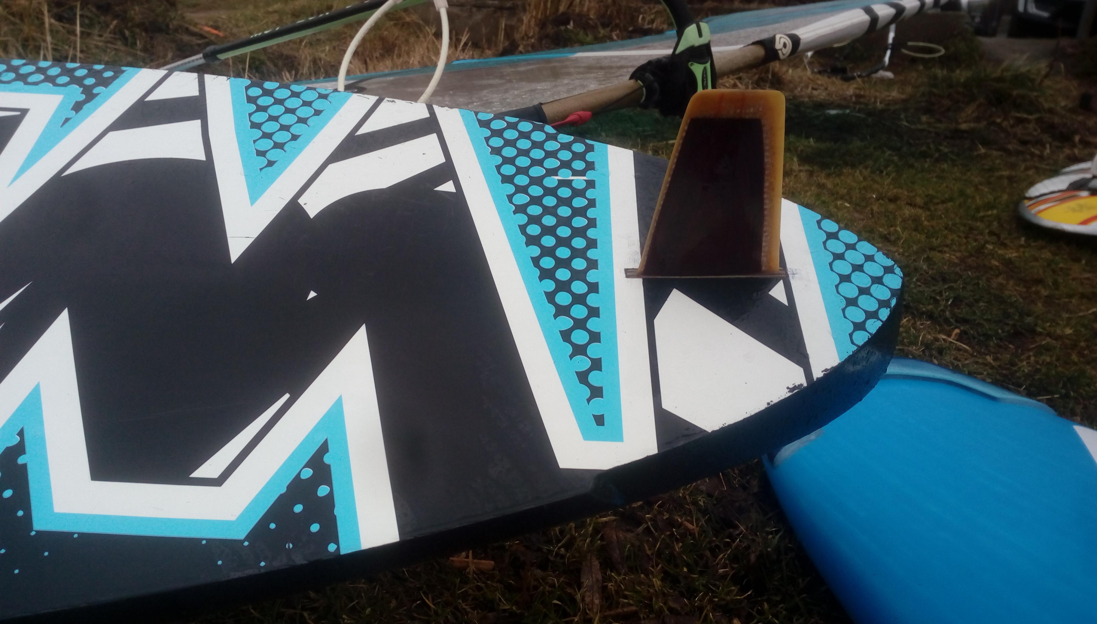

Тэсты начаты. Показал себя неплохо, спинауты были, и может даже чаще чем с родным "сашими", но они были более информативные чтоли, и быстрым движением курс исправлялся, тоесть не доставляли дискомфорта. А самое главное, что я теперь хожу к ветру чуть ли не в левентик! Такой остроты курса можно ожидать только от фривейв плавника 26-29 размера с загнутым кончиком. Это очень радует! Попробую теперь скруглить углы, потому что родному я их скруглил и хуже не стало))

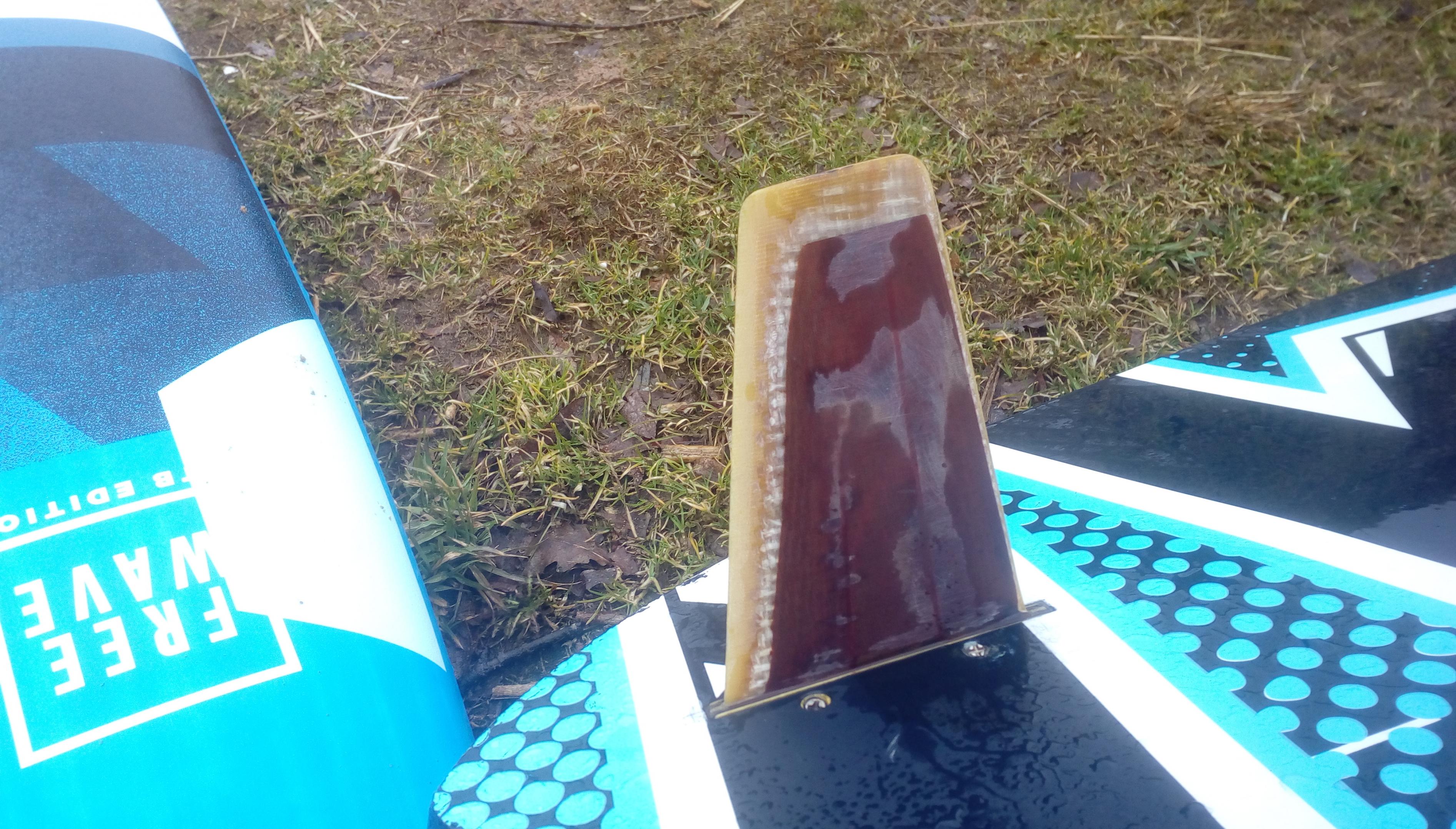

Непрочитано 09.05.2020, 20:52

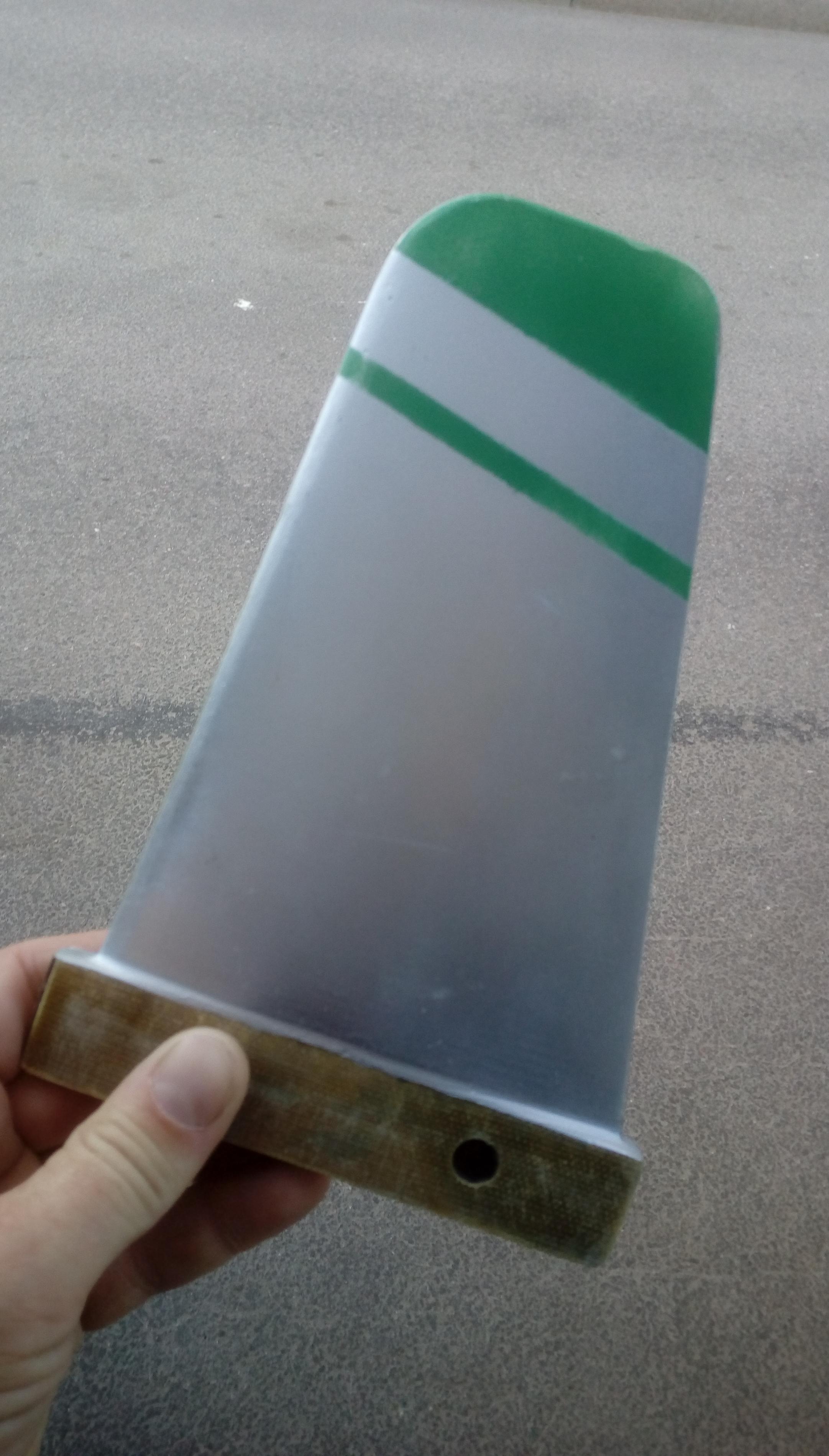

скруглил и задний хвостик, ловлю 1-2 спинаута за каталку, не проблема, быстро выравниваюсь дернув задней ногой. покатал с 4.7 и с 5.3, никаких проблем. плавник мне всем нравится, есть даже предположение, что я с ним режусь круче досок с длиным фривейв плавником и досок-трастеров. я доволен!
