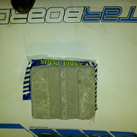

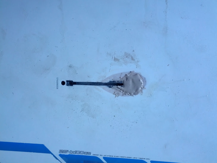

ну ладно. вот как раз и ремонт подошел. Палуба деламинировалась от мачт-погона. Сточил на ус. Проколупал пенопласт до днища. Вставил вставки из экструзии и залил смолой с ВС Микролайт 410. Жду. Как встанет, буду клеить стекло описанным способом.

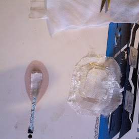

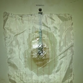

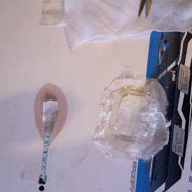

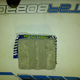

Фотографирую процесс...

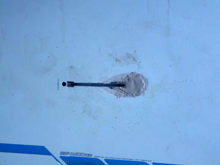

1. Излишки замазки сошлифованы до мачтпогона. Мачтпогон забит полоской пенопласта (экстр).

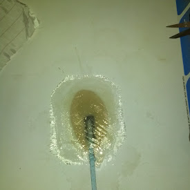

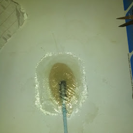

2. Приготовлен материал. Несколько листков стекла, пил плай, брезер. Разведено пол-стопаря (~20мл) смолы. Налеплен первый, самый маленький кусочек.
3. Налеплены все кусочки стекла. Лепил так: подолью смолы, разровняю немого, кладу кусочек и он "тонет", помогаю немного, где сам не тонет.
Так смолой вытесняется весь воздух из волокон ткани.

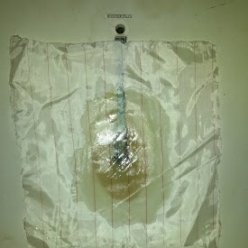

4. Заплата накрыта пил плаем.
5. Потом накрыта брезером
6. Сверху мешок с песком и кирпич.
...жду пока затвердеет....
