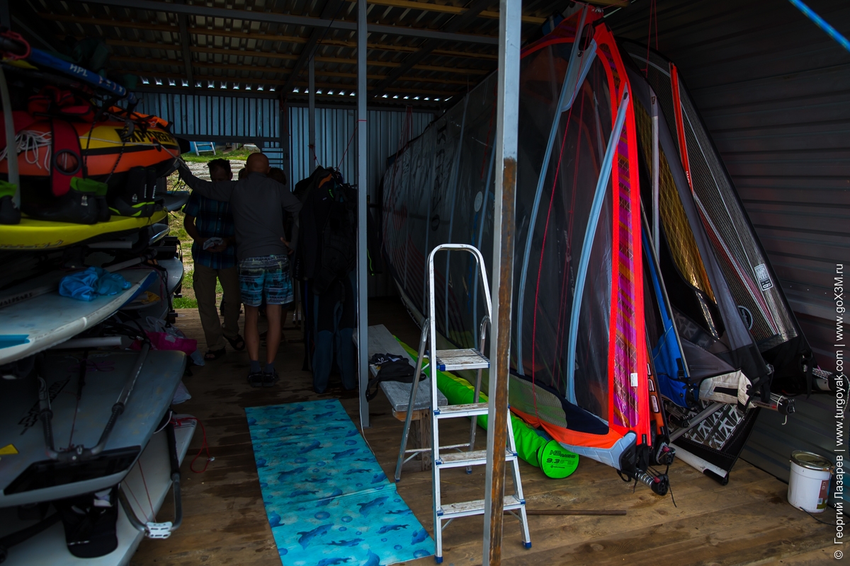

Всем доброго ветра!
Построили (почти) себе вагончик на яхт-клубе 6х4х3 на пять человек с перспективой вешать набитые паруса и.т.д. Ну вот, а сейчас подходит дело уже скоро заселяться и в реалии не представляю, как вешать парус (например у меня 11 и 7.0)? Ну, понятно, что за шкотовый угол, но высота-то 280!!!, как дотянуться, блин? Кто-нибудь решал подобные задачки? Поделитесь
1. 11.0 лучше не хранить в сборе, а то мачта сломается. Или травить по галсу полностью и снимать камбера, но тогда вешать придётся без гика если парус с широким мачт-карманом. А если 11.0 с узким мачт-карманом, то если полностью потравить по галсу будет заминаться плёнка. Ещё момент который возникнет - это вынести/занести 11.0 из вагончика. Предположим дует под углом 90 градусов к направлению выхода. Одному парус 11.0 не вынести из вагончика без потерь для паруса и мачты. Да и вдвоем, если сильно дует - тоже. Кроме того при высоте вагончика 3 м. грязный и местами порванный мачт-карман при хранении паруса в сборе обеспечен на 99%.
Сборка паруса 11.0 занимает до 15 минут.
Проще, удобнее и дешевле хранить паруса 11.0 в разобранном виде.
2. Второй момент это хранение парусов с гиками при ширине вагончика 4 м. Как минимум метр ширины съедят формулы. Останется 3 метра ширины. При этом нужен проход 0,5 метра, чтобы вынести формулу. Остаётся 2,5 м. Повесив 5 парусов с гиками вы лишите себя свободного места. Внести и вынести что-то буде очень затруднительно. Маленькие паруса на мачтах с содержанием карбона не более 75% можно хранить в сборе, но лучше без гиков, при заявленных размерах хранилки. При этом, если не ослаблять натяжение по галсу, мачты приобретут к концу сезона остаточную деформацию. Т.е. когда разберёте паруса на зиму и вытащите мачты, мачты не будут прямыми, а будут слегка изогнутыми.

Сезон закончился и разоружил два своих, набитых на весь сезон, паруса......мачта 460 на 7.0 прямая, 490 (ССТэшная) на 9,5 топ немного не ровный, и то, если приглядываться! Кстати, 7.0 постоянно был набит по полной готовности, в отличии от 9,5, который я ослаблял и выставлял камбера!
