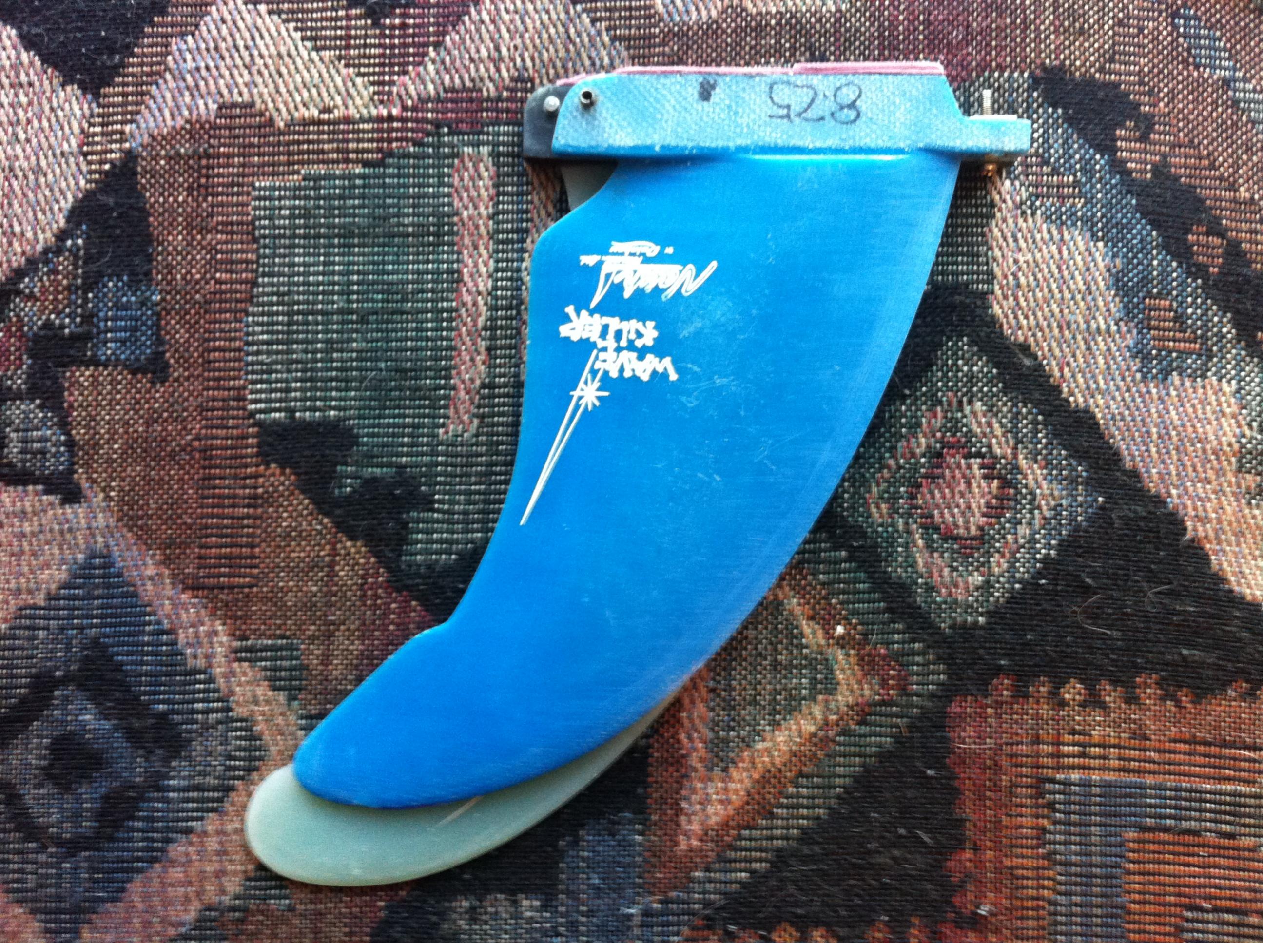

Раджа, твой совет тоже так себе)))) если он пильнет от 24го 4 см, то не останется загнутого хвоста ! а этот хвост-главное в вейв плавнике. потому мы и говорим не пилить))) лучше плавник побольше, да правильный.
а фристайловый все равно пилить)))) что с ним еще делать?))) просто это уже из другой серии, на вейв доску его вообще не надо ставить)))
А я и не писал про пилить ровно на 4см. Я написал, что пилить надо так, чтобы прототип в донора по габаритам вписался. Колхозить свой шейп надо только когда ты четко понимаешь что и как работает. И то в моем понимании "свой шейп" это сточить кромку на 1 мм или сделать тоньше на 0.25 мм, а не заху.рить ножовкой поперек плавника. Так что мой совет отличный, только его надо внимательно прочитать.
У меня достаточный опыт переточки плавников, чтобы быть уверенным в том, что я по теме советую. Вот прям счас у меня для фристайла 3 кастомных плавника и все три гораздо лучше родного работают. А на вейве даже если я собираюсь фристайл в передоз попрыгать я оставляю родной вейвовый плавник.

так вот в том то и дело))) фристайловых я тоже пилил 2 штуки, один фривейв, и вышло лучше чем было, но я снимал до 2х мм толщины и срезал от 24 до 20ти и от 24 до 18ти... а когда вейв взял старый замученый ободраный ф2 мауи проджект и отпилил по шаблону чтоб получить дрейк, который вписывался в ф2, я получил тухляк)))) было лучше!

Благодаря советам, уже имеем в наличии - родное-вэйв на 24 (на фотке в самом начале), приобретенное-вэйв на 21, взятое в бесплатную аренду у сотоварища-вэйв на 19, и фристайлик из 1-го поста (реальная длина уже - 19, видать неслабо его предыдущий хозяин о песочек и камушки пошкрябал).
Возьму с собой все, а там будет куча времени, что бы поэксперементировать
Хотя...... на 24 наверно оставлю...... Под 80 л и 4,7 (максимум) его будет явно многовато.

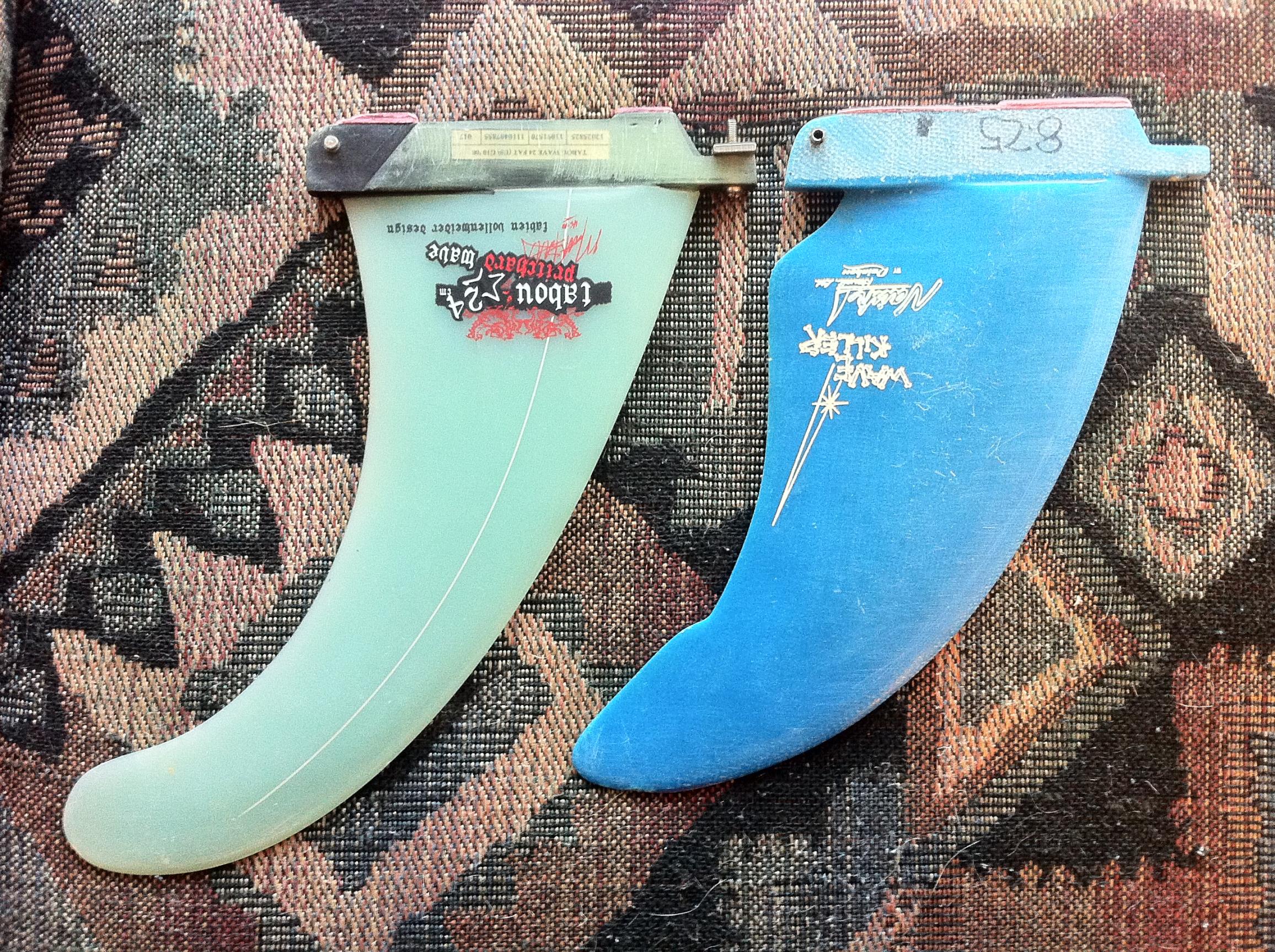

Отчет о перышках.
Сначала катнул на 4,7 с 24-м. При выходе из воды, спрыгнул с доски в метре от берега, чтоб не дай бог красивенький плавничок о песочек не пошкрябать
И чуть не лишился и пера и мачты и паруса - догнавшая волнишка, совместно с веселым ветерком устроили первое мое Тайваньское месиво-крещение. Причем на глубине по пояс.
Процедура выхода довольно веселая - стараешься на гребне волны заехать как можно дальше по песочку вглубь пляжа, перехватываешь парус и волоком оттаскиваешь доску от уреза воды еще на пару метров. И лишь потом берешь доску за петлю и тащишь дальше.
В общем, что бы не коцать красивое 24-е, поставил погрубее - 21-е. Оно прекрасно себя вело как на 4,7, так и на 4,0, так и на 3,4. Единственно, в дни закисонов, когда паруса 4,7 чутка не хватало, ставил опять 24 (оно длиннее, гораздо тоньше и мягче) и можно было кататься (естественно помахав парусом и прокачав широчайшие и бицепс ).
19-е фристайловое что-то даже ставить не хотелось........ хотя, сейчас сожалею - надо было, чисто ради эксперимента.
