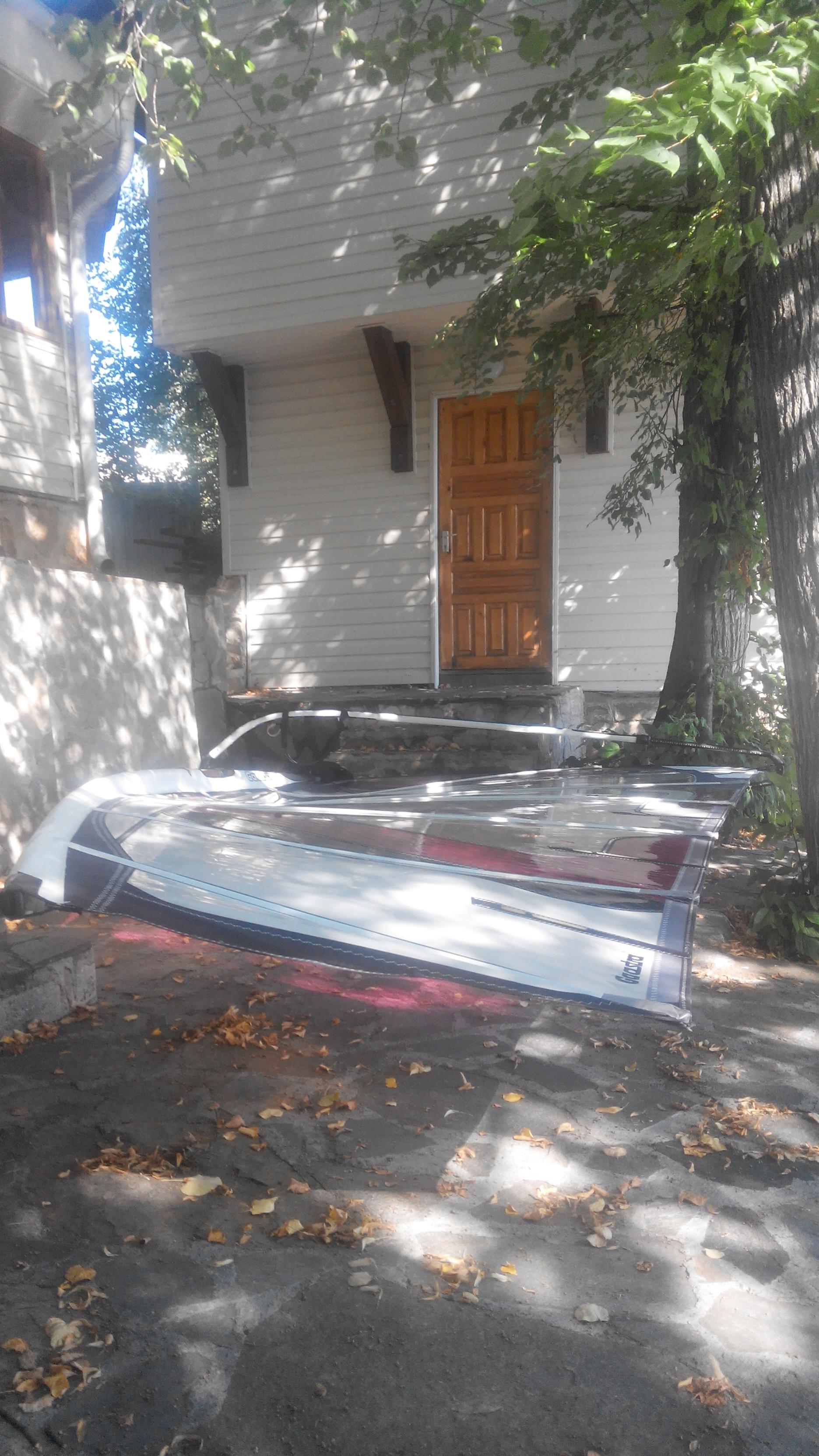

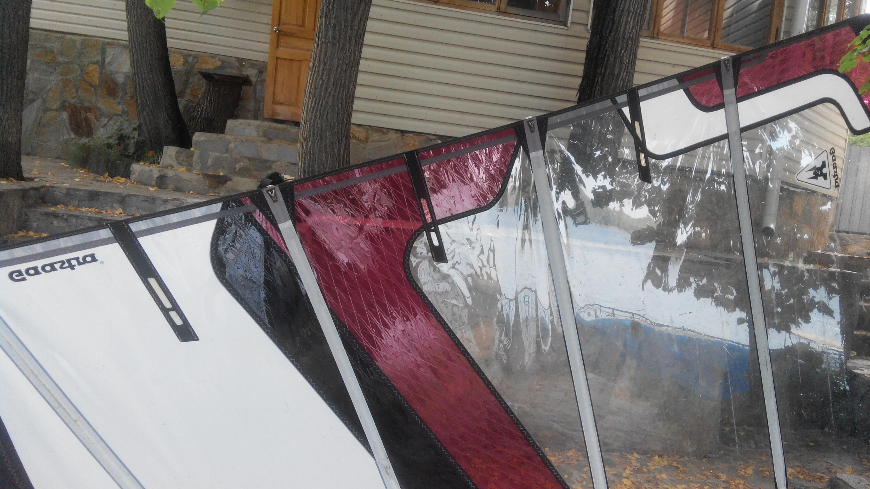

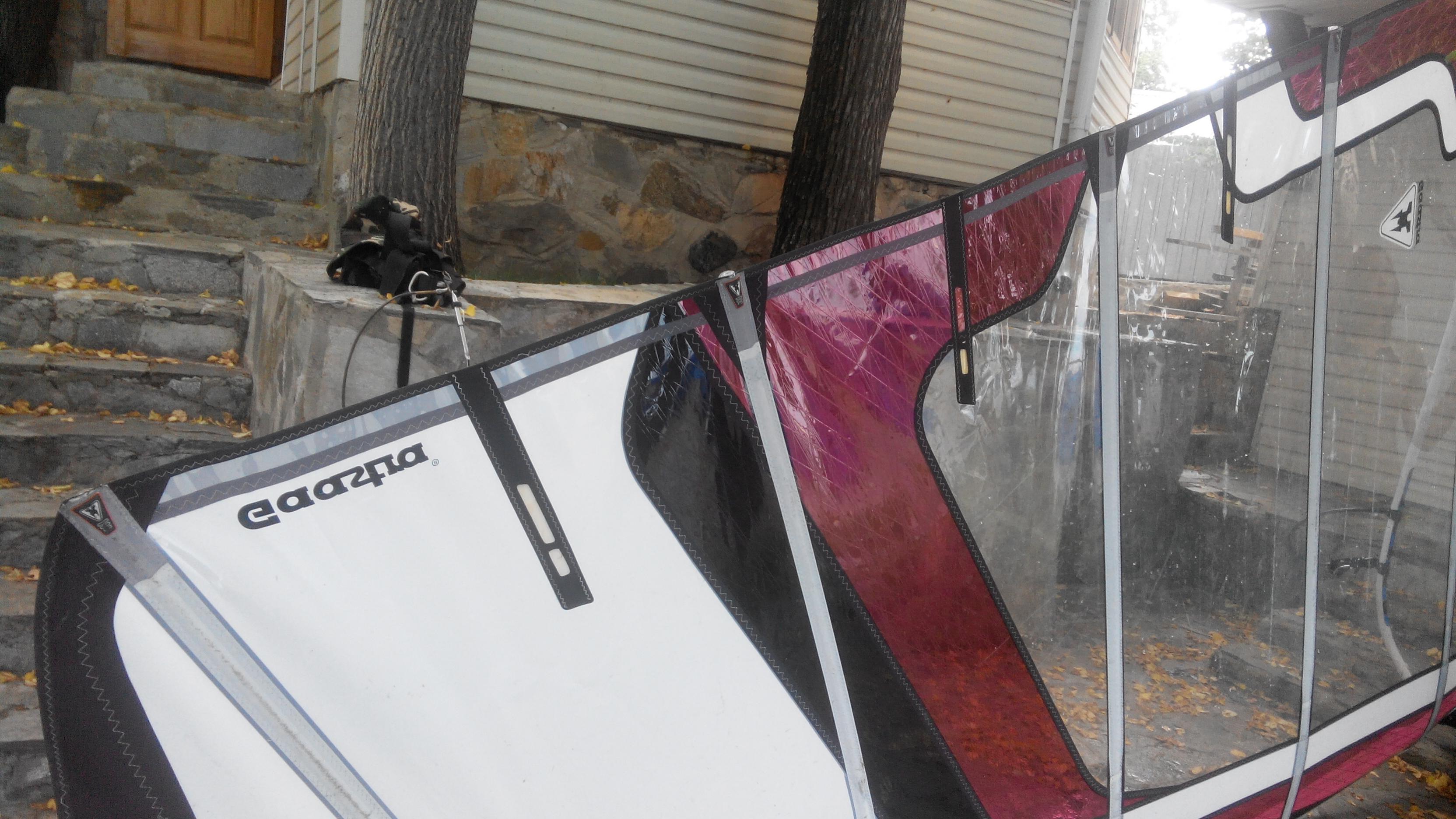

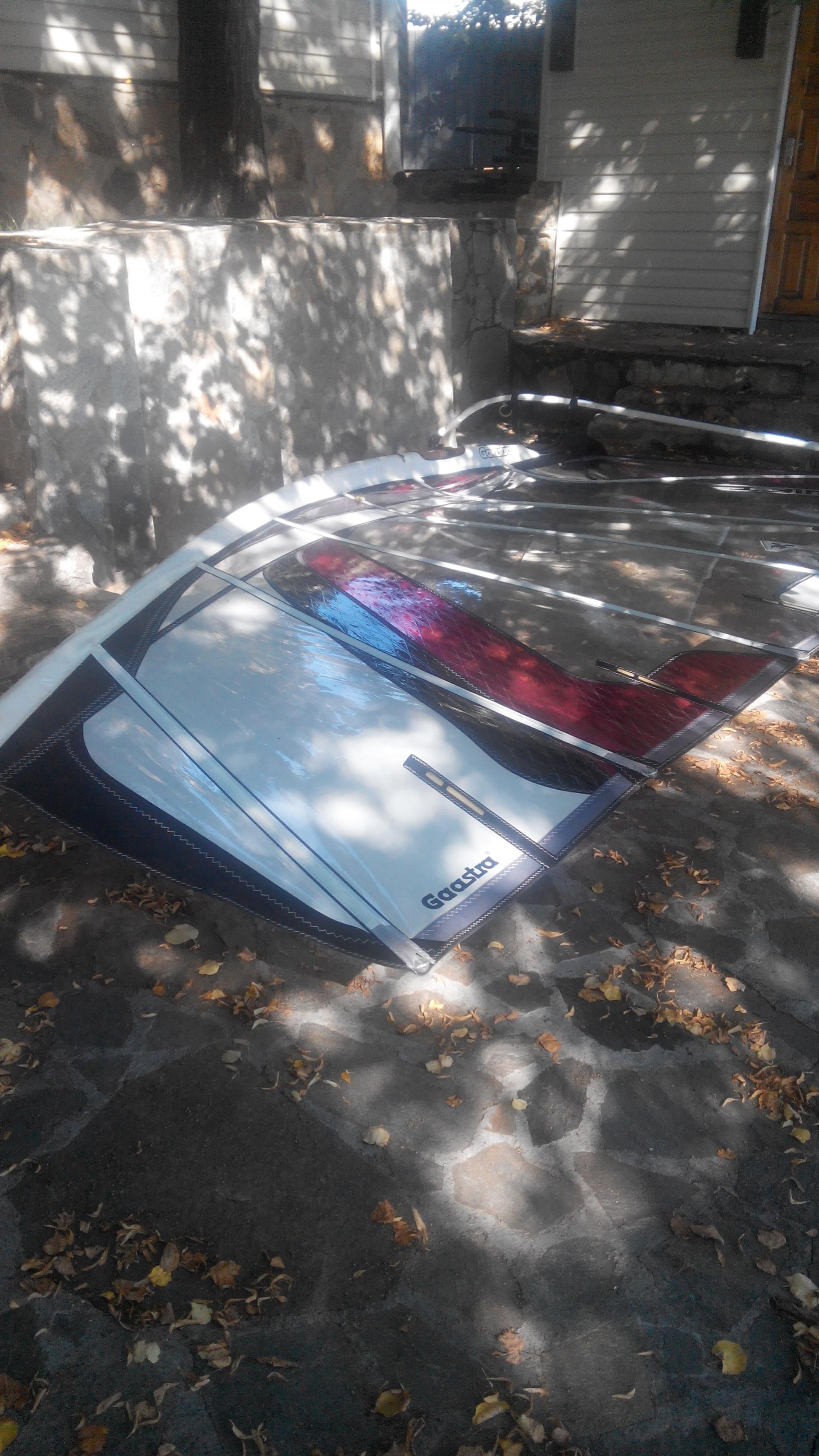

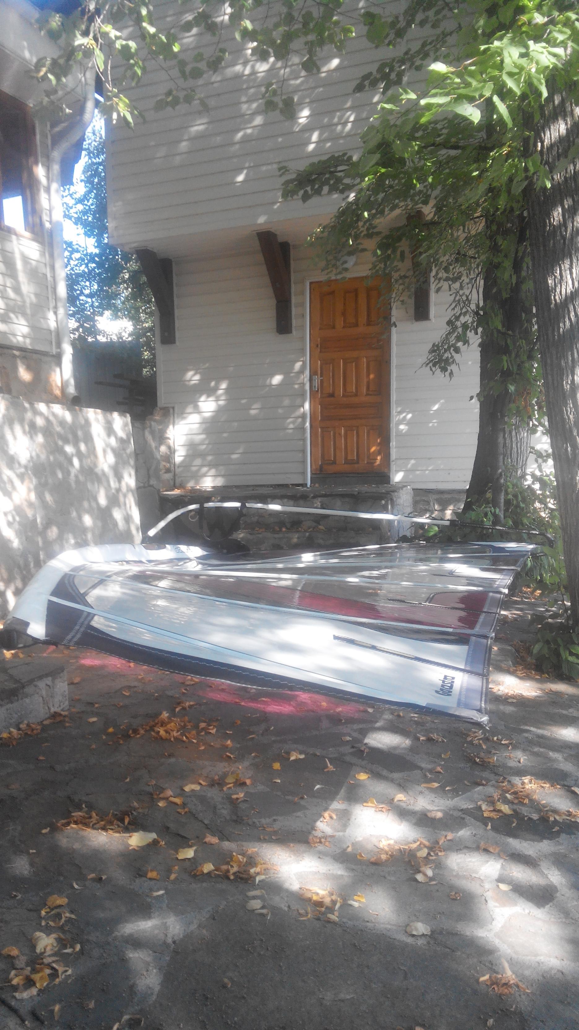

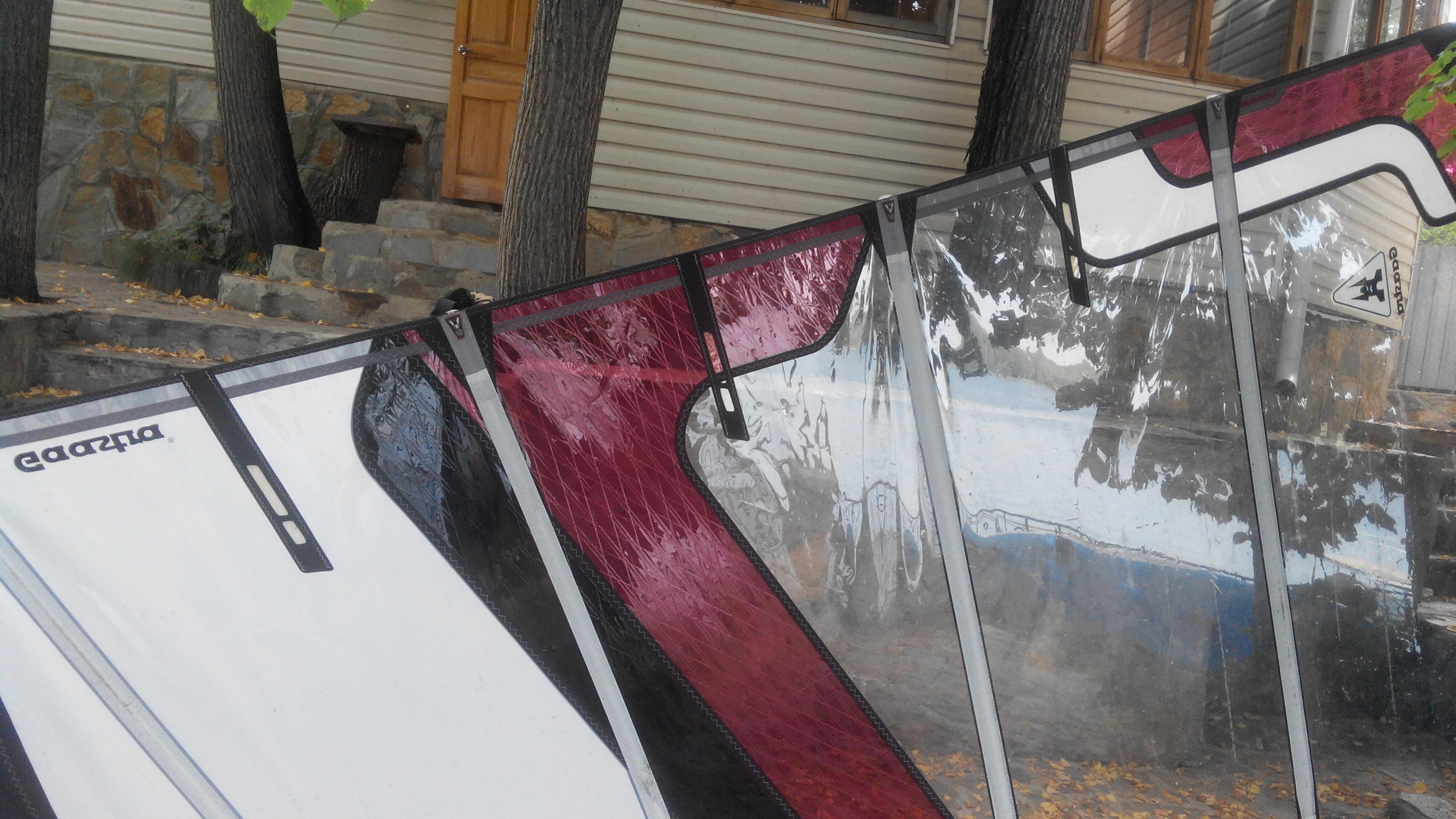

Спасибо всем за комментарии! Немного понял что делаю не правильно... пойду сейчас пробовать исправть... ветерок вроде есть свежий...
А вот прилагаю фотки паруса... все ли верно набито

Парус вроде в норме. Если ветра мало кажется, можно попробовать чуть потравить ( ослабить) натяжение по галсу (вдоль мачты), а по гику вообще не натягивать, укоротить его, чтобы двумя пальчиками шкотовый угол можно было подтянуть к задней оковке, так его и закрепить. А вообще руководства по вооружению парусов лучше смотреть на сайтах их производителей, бывают нюансы у разных моделей.
