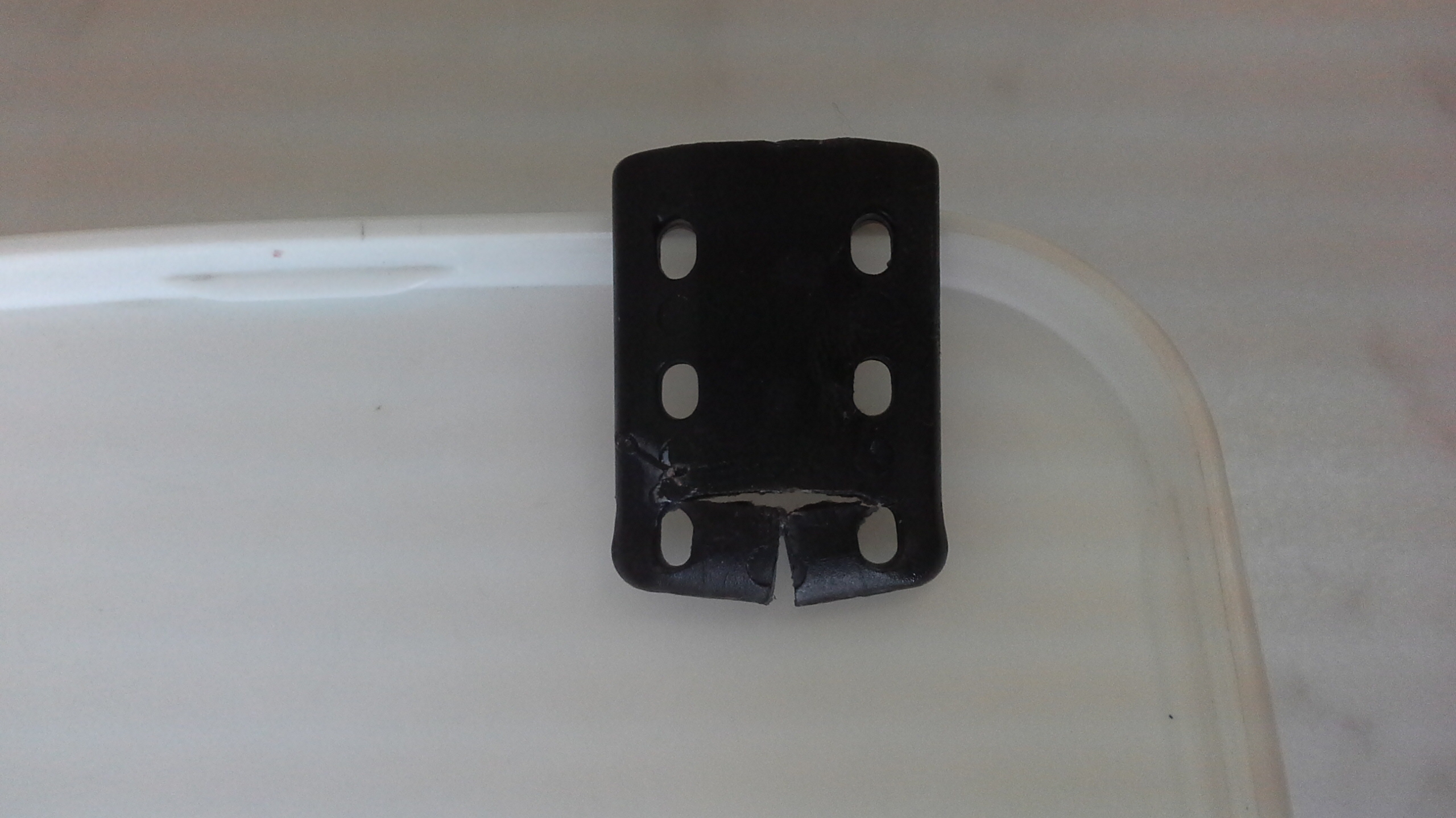

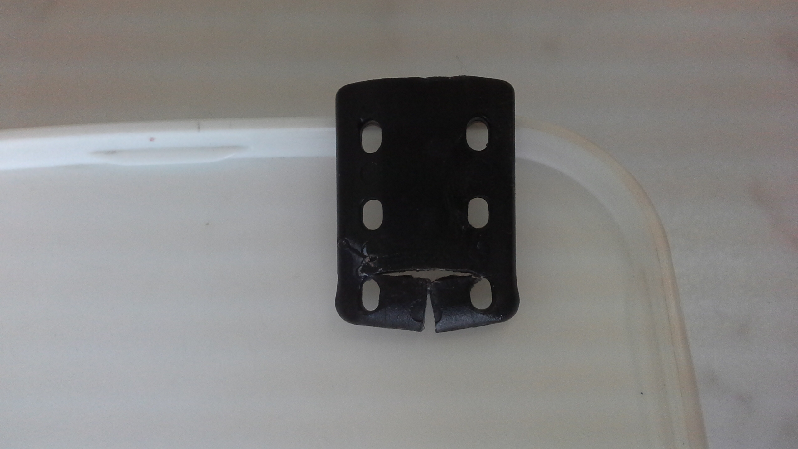

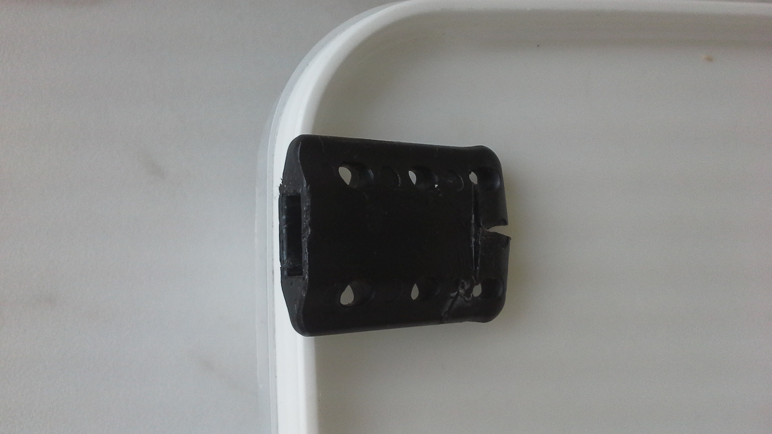

Вот он наконечник . Ну прям не знаю , что за фокус нужно с ним провести , чтобы использовать снова .
Если в Москве у кого-нибудь есть запасные , то я бы купил , в магазах не нашел пока .

Непрочитано 27.06.2014, 12:04
Благодарностей: 479
Проточить под размер входящего конца латы. Срезать надломанный кусок. Пользоваться ставшими верхними отверстиями.
Внимательно собрать камбер, что бы стропку нигде не закусило, настроить длину латы, натяжение на минимум, потом подрегулировать.

Спасибо ! Очень интересное рншение , не догадался бы , попробую !

да, орригинально! Должно сработать.

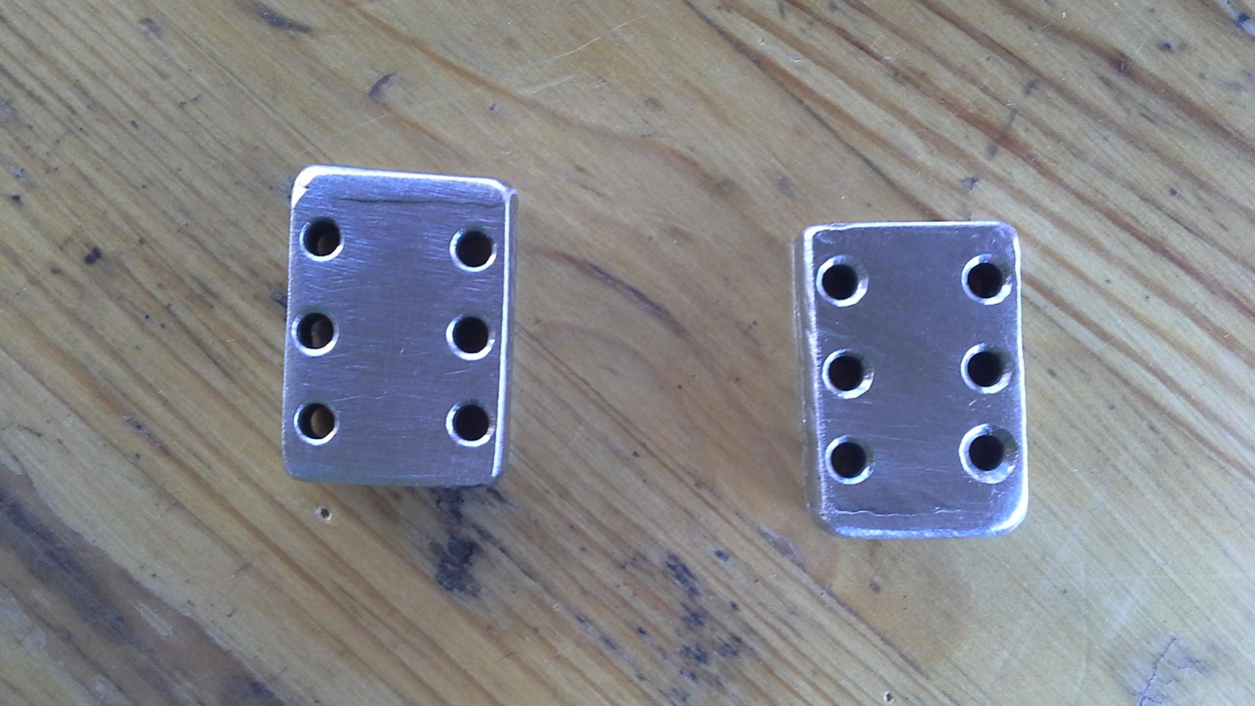

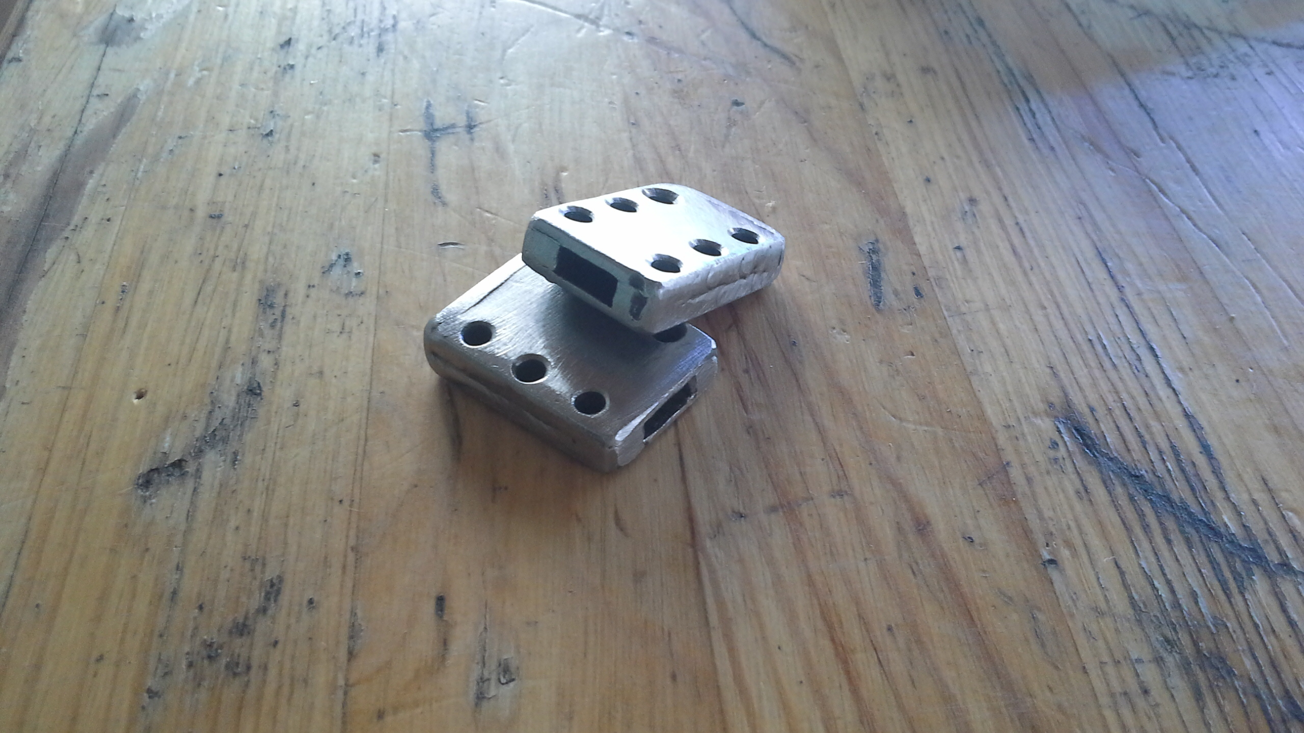

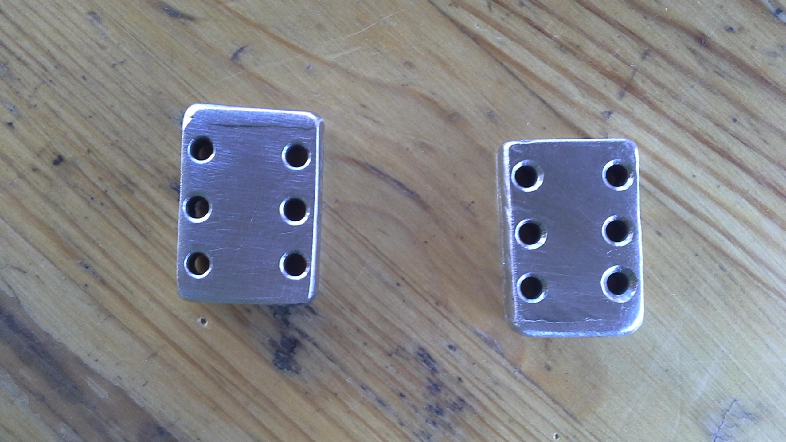

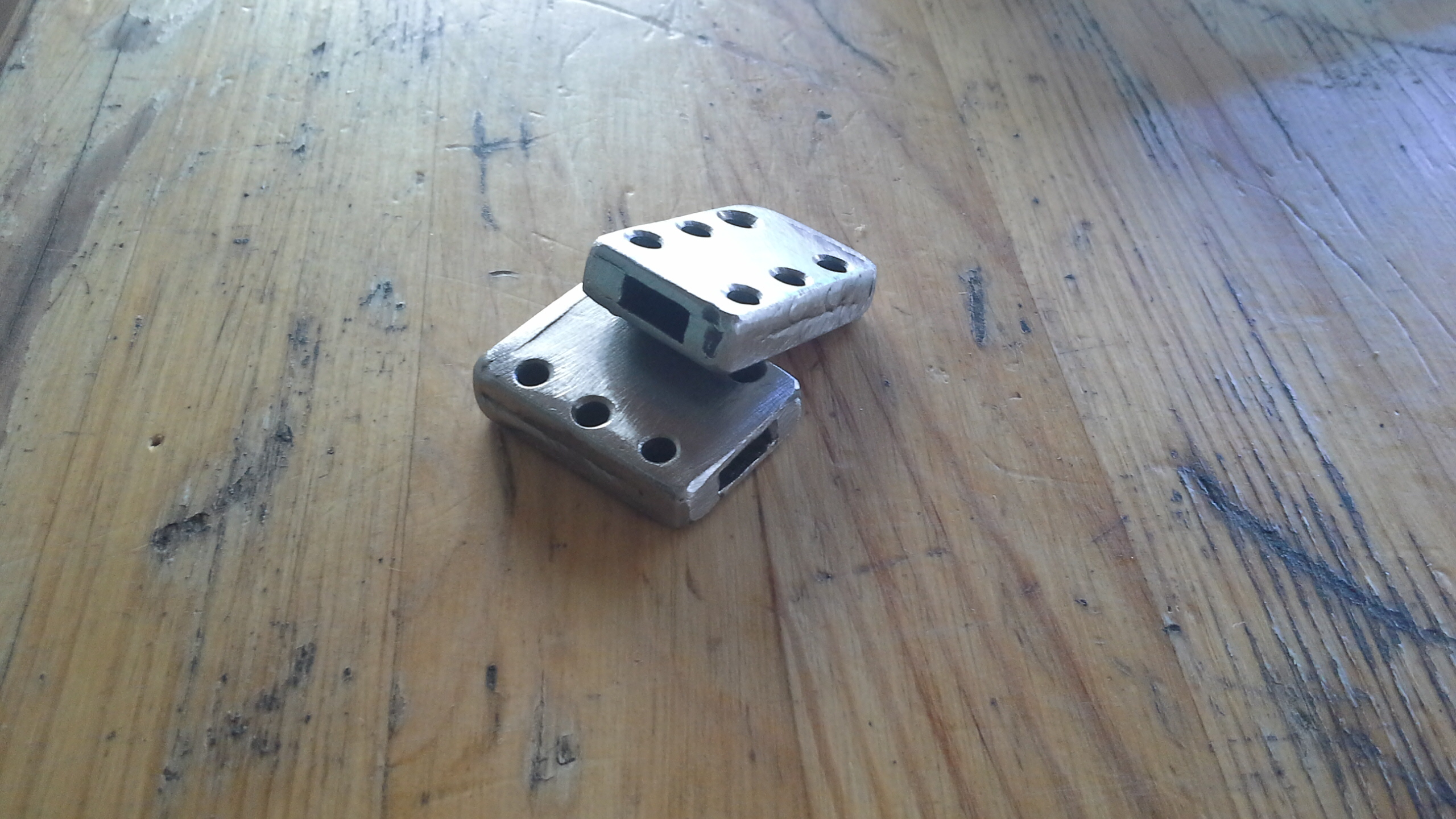

Вот , сегодня опробовал вечный наконечник латы , а то оригинал днем с огнем не найдешь , пришлось обратиться к Кулибину .

Непрочитано 26.07.2014, 20:30
чугуний ?
Непрочитано 26.07.2014, 21:43
Благодарностей: 479
А что, нормальненько!) Я с обратной стороны лат пластиковые болтики тоже на метал менял, т.к. оригинальных на замену не было. Надо ещё латы из арматуры и окна рабицей усилить! Вечный парус будет!)))

Да , я тоже думаю , что это только начало )))))) даёшь METALL !!!
