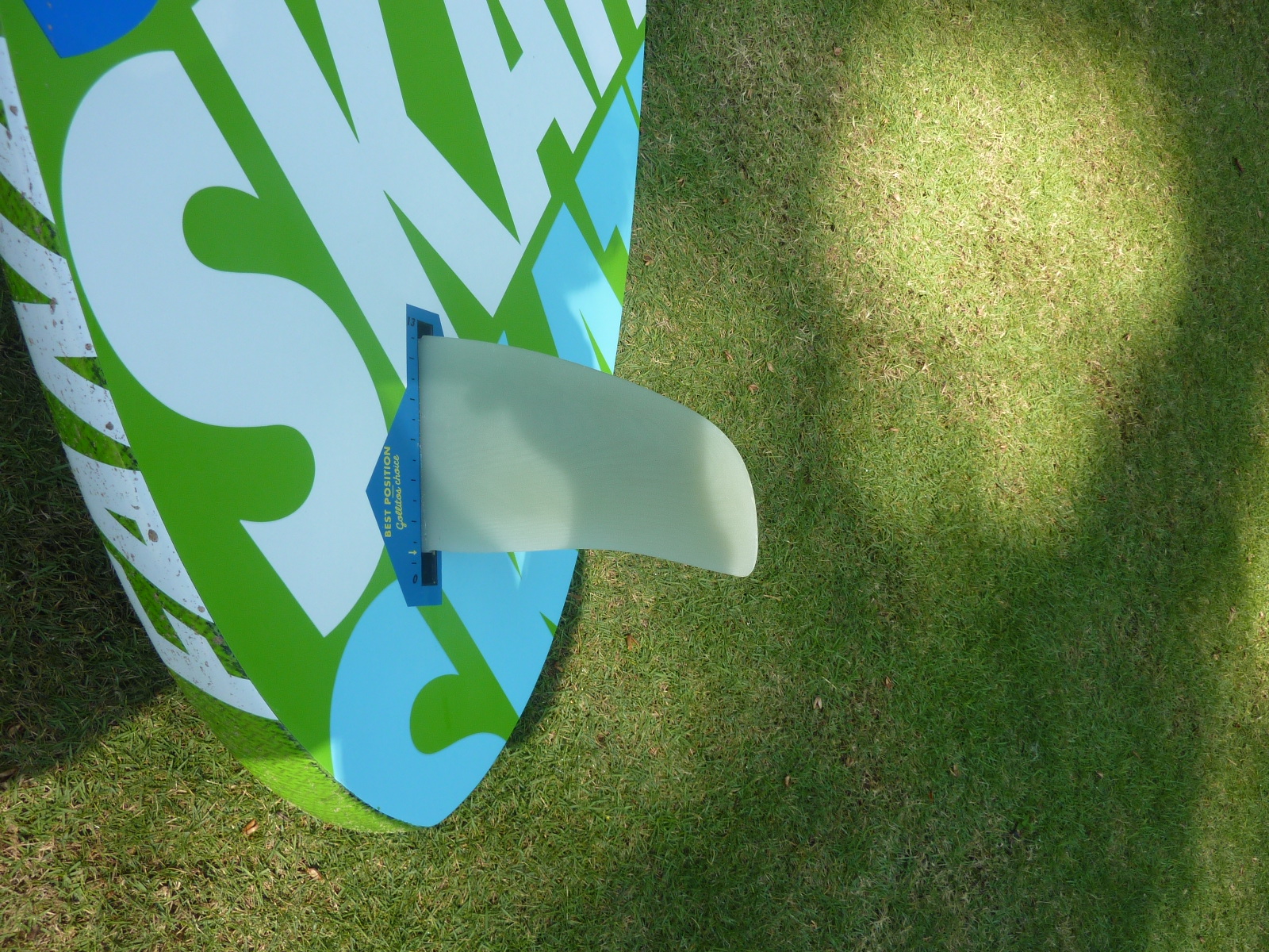

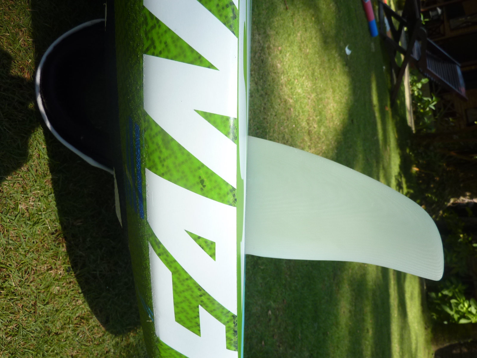

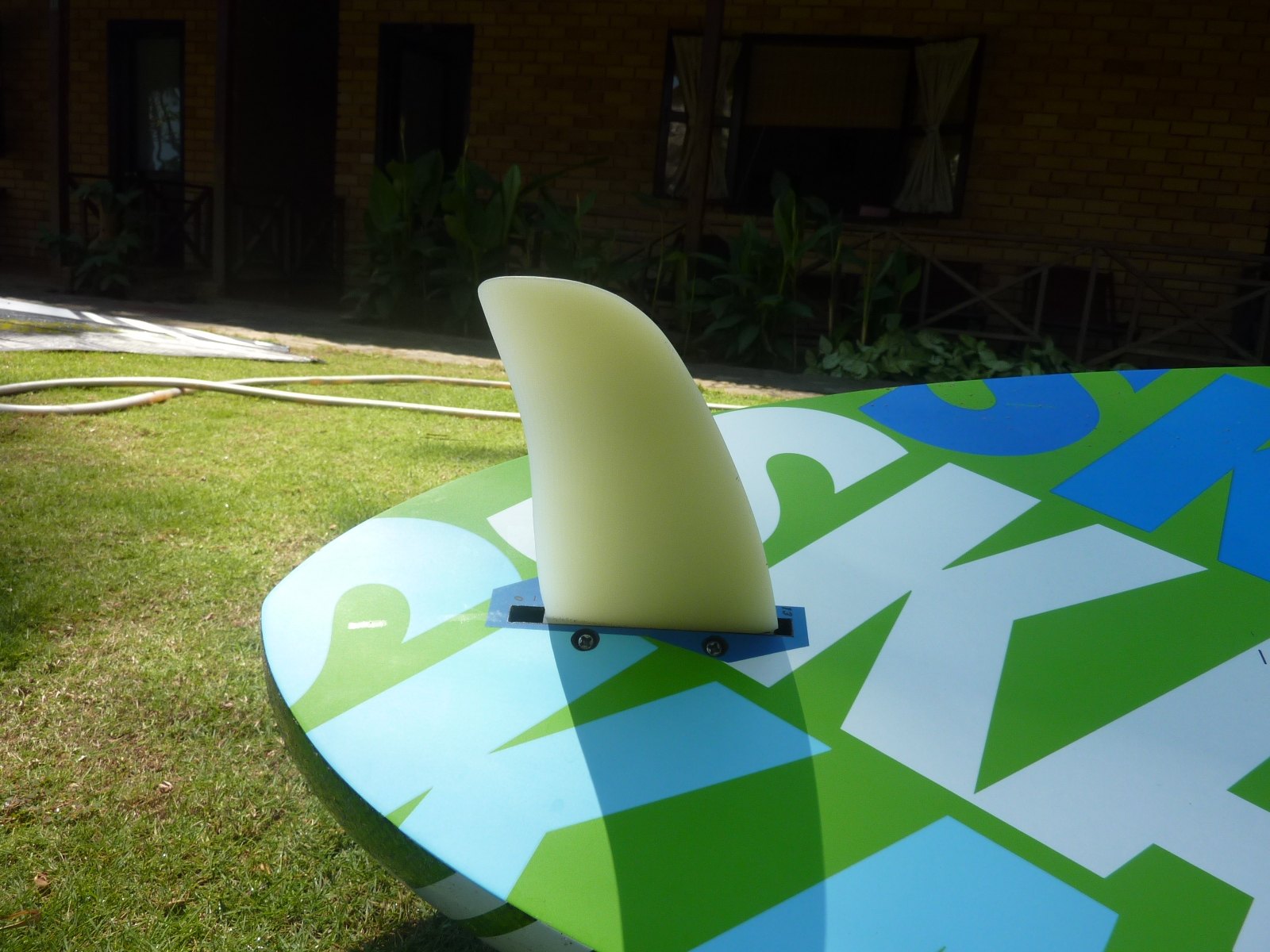

Ага, он. Сначала попробовал как обычно с MFC Freestyle Pro 16cm, но для Вьетнамского хаоса тот что мы сделали получше, он и длиннее 17.5 и чуть шире и чуть тоньше. Мне очень понравился. В Греции этот сезон на нем же планирую катать. Может быть еще чуть тоньше можно попробовать сделать, хотя не факт.
Так что еще раз тебе спасибо за помощь в изготовлении плавника! Я даже фоток плавника наделал, да все никак не дойдут руки выложить, да и кто оценит )

уфф... хорошо что все зэргуд.
думаю тоньше можно треть сделать... основание оставить, а кончик помягше в плоскости... чтоб не скручивался, а гнулся поровнее...

Перед следующим Вьетнамом можно попробовать, чтоб в тех же условиях сравнить. Мне кажется более мягкий плавник будет реже спинауты ловить. Но вот иногда надо упереться перед трюком, тут хз как мягкость аукнется. Не зря же все фристайловые плавники делают дубовыми.

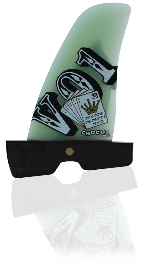

Фото плавника. А на 4й фотографии прототип Royal Flush 2 плавник Голито.
