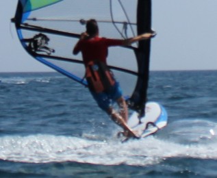

Тоже была куча проблем с переставлением ног. Помог тренажер (старая доска) на берегу. И сейчас не ленюсь на нем поплясать.
В момент переступания мозги заняты парусом, так что автоматичность в ногах нужна.
Вот фотка, как у меня получается. Для плавности переступа важно пока стоишь всем весом на подветренном борту плавненько другую ногу вытащить из петли и точно поставить, в этот же момень корпус плавно скручивается относительно опорной ноги. Еще за пару секунд корпус смотрел туда же, куда опорная нога, а сейчас - уже прокручен на новый галс, поэтому и новая нога ставится лучше.
И на тренажере так. Из положения ноги в петлях:
1) Шаг
2) Скручиваю корпус на новый галс
3) Второй шаг (который на фотке) и сразу за ним третий к шарниру
4) Перешаги назад с входом в петли, вернулись на исходную на новом галсе
5) Если не задолбало, повторить с пункта 1

kvv515kvv,
Ты перечислел самые , что не на есть проблемы поворота, слаломная доска всего лишь сгладила не которые моменты, но не решила их , 95 литровая показавыет их во всей своей кросе.
-Доска рыскает, вспомни первое глиссирование, часто рыскала доска иза перегруженой кармы.
Или часто доска летела на глиссире сама по себе , как сумашедшая лошадь.
1) в фазе поворота - пересечение линии ветра , вывода доски на новый галс.
Важно сохранять доску в положение карвинга.
Стоит вспомнить поворот в режиме водоизмещения.
2) веди парус из за себя и перед собой , вперед к новой передней руке.
Решить проблему поможет , любой элемент- упражнения , хождения шкотовым углом вперед , так при возврате в нормальное положение изпользуется тот же принцип.
Леша поставил хорошую миниатюру ..)))
