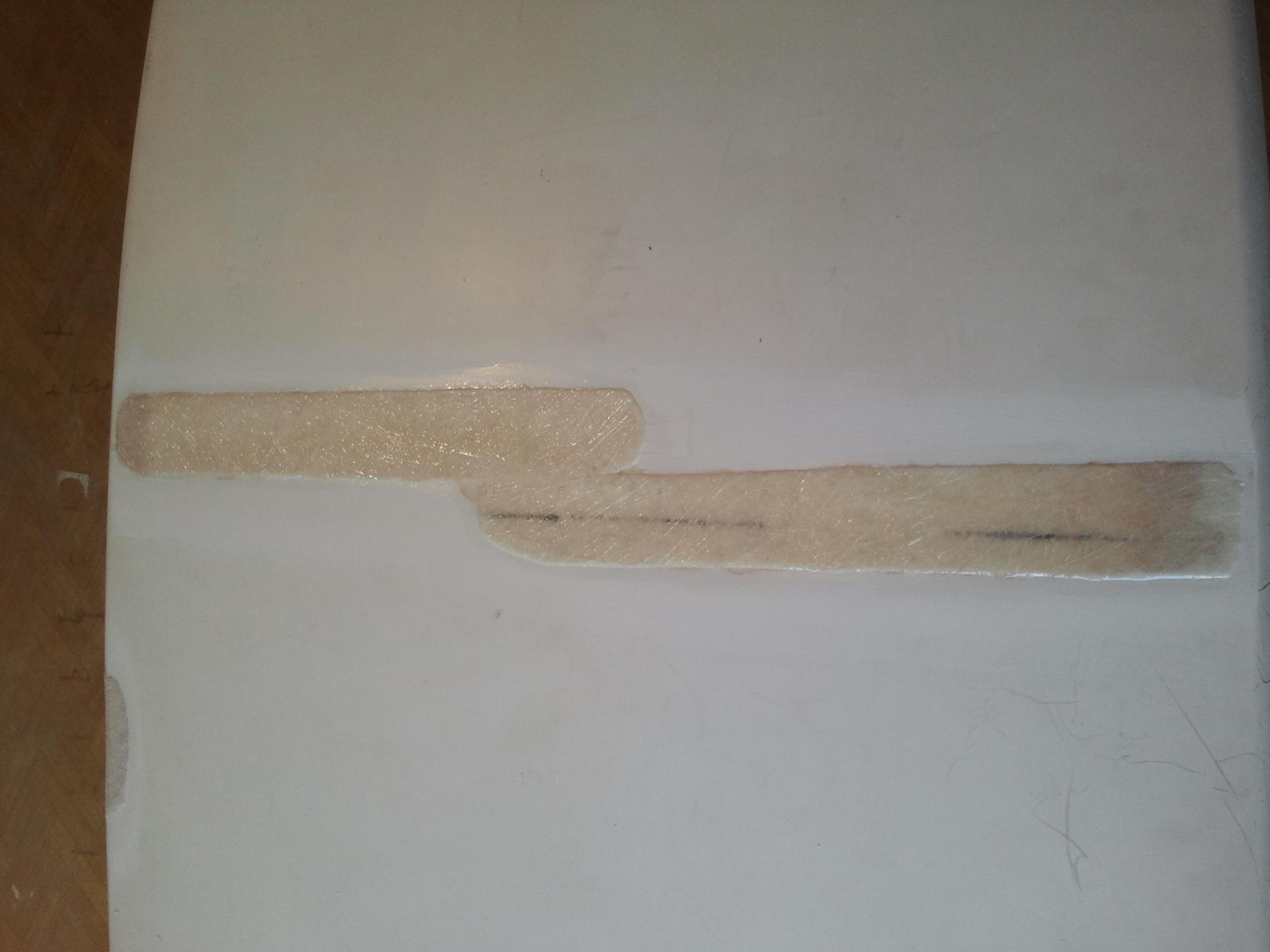

Под вскрытием я и подразумевал снятие декора до стеклоткани. Почему стекломат, это все что удалось найти в магазинах.

Не надо омрачать, не всем суждено жить в мегаполисах. Смола естественно эпоксидная. И получается с матами достаточно прочно, даже более чем! Снимать много не надо будет так как слой который снимается до стеклоткани толщиной в 1 или 1,5 мм, не мерил но очень толстый.

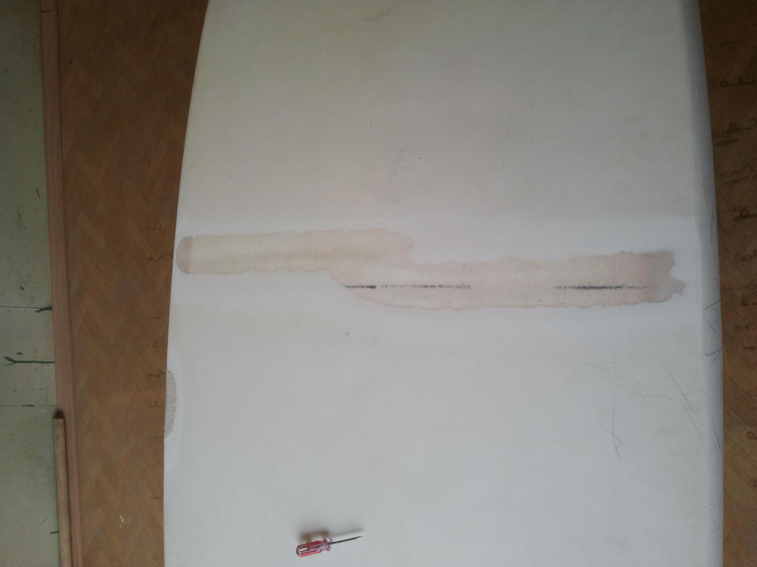

Уберег меня Бог от славной профессии рихтовщик, да зачистить такие полосы до стеклоткани стоило 3 часа и двух мозолей. Теперь шпатлевка (со стекловолокном), зачистка и покраска. До выходных надо успеть)

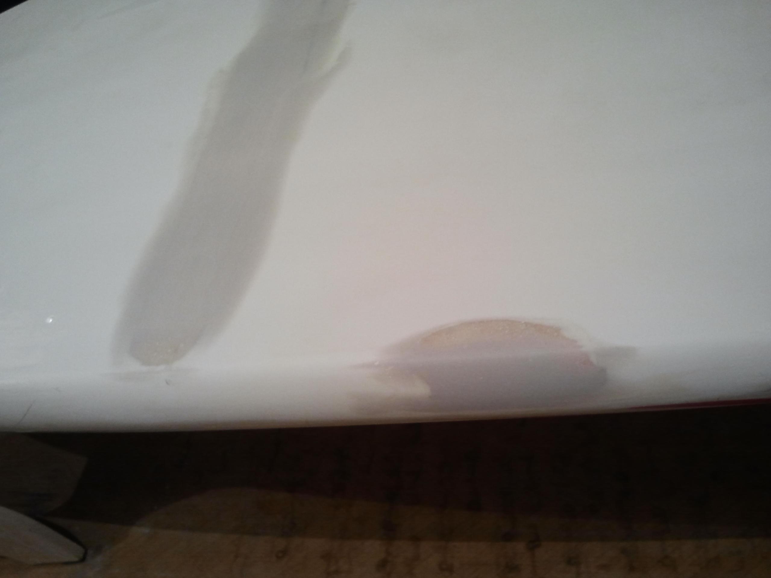

Финишная прямая

Непрочитано 09.07.2013, 20:53
Белая детская присыпка процентов на 80-90 состоит из талька - классического наполнителя для эпоксидной шпаклёвки. Тальк не гигроскопичен, то есть не берёт воду и мягий, то есть хорошо обрабатывается шкуркой. Остальные проценты в присыпке это мука, крахмал, которые качества шпаклёвки явно не улучшают, иногда окись цинка, которая тоже может реагировать с водой. Короче, для "про" лучше бы использовать чистый тальк, можно купить в рецептурной аптеке. Хотя белизны он даёт меньше, цвет скорее от кремового до кофе с молоком.
Без грунта краска действительно ложится по разному на разные поверхности, особенно если они различаются по шероховатости. Первые пару слоёв. На третьем слое разница уже будет незаметна, если шероховатость поверхностей одинакова. То есть для хорошей укрывистости важнее всего хорошо подготовить поверхность, чтобы не было никаких микробугорков или раковинок - иначе такие дефекты сразу же становятся хорошо видны и возникает желание замазать их слоем краски потолще. Искать же и наносит некий специальный грунт... хз, не сталкивался. Нанесение грунта предполагает улучшение сцепления краски с поверхностью. С эпоксидкой лучше всего сцепляться будет эпоксидный грунт, но на него нужно будет наносить эпоксидную же краску. Их есть в Ноябрьске? Та, что продаётся в баллончиках в магазинах обычно или нитра, или алкидная. Сцепление с эпоксидкой у них хреновое, со шпаклёвкой на основе талька - гораздо лучше. Ну и красить в несколько тонких слоёв с просушкой, держится вполне нормально.
