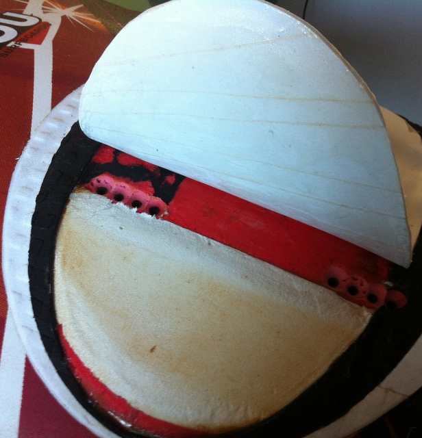

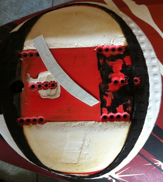

Ободрал. черные куски на красном - демонстрация крепости используемого мною клея (марка UHU, тип Por). Ранее заплатку черную клеил.

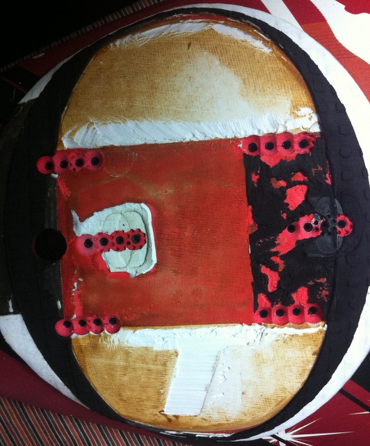

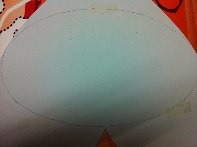

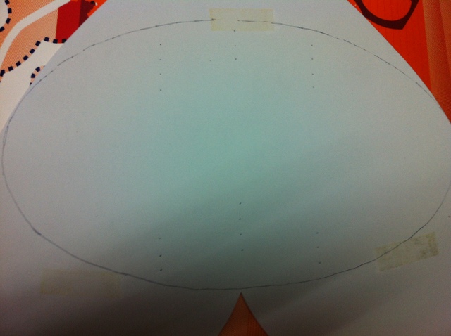

Семь раз отмерь... Про поиск дырок помните? Это же вообще не вопрос.
ID:	10142  Нажмите на изображение для увеличения

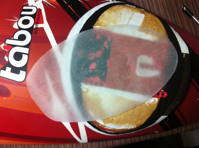

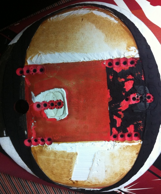

Пошкури, подготовь поверхность. Клей это любит.

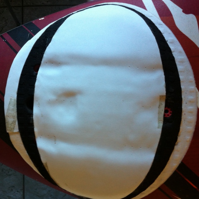

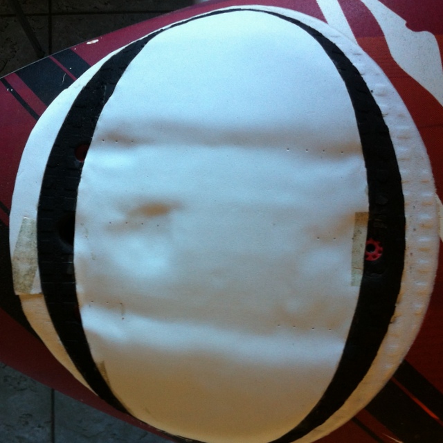

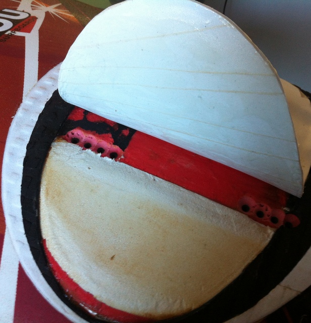

Раз прижал - приклеено, подвинуть нельзя. Поэтому клеим небольшими участками. Укладывай сначала стыки. EVA можно и поднатянуть, можно и пузырь вжать без складок.

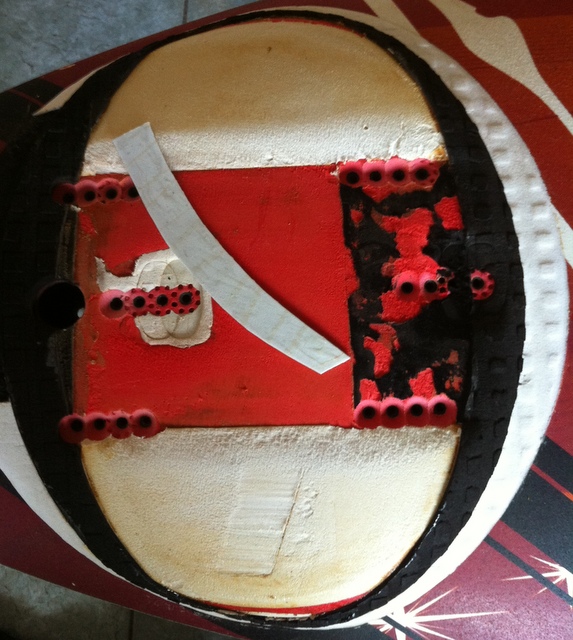

В сушку... Самое интересное и творческое начнется, когда клей встанет. Но технология придания рельефа и обработка дырок под закладные уже проверена. Терпение, друзья.
