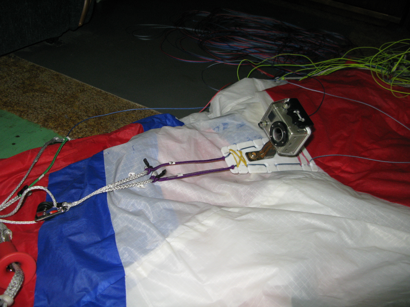

Ауж второй прибамбас для кайта по сравнению с фирменным за 4,5 тыров вообще 9 или 13 дырок просверлить и все..
А подробнее про установку на стропы рассказать или фото есть?

Если не ясно чего из фото, - спрашивай.

Т.е. на силовые 2 стропы. На каком расстоянии от планки?
Желтая и красная...какой материал? стопорят камеру?
К каким отверстиям сделаны прорези, плохо видно.

Да, - на две силовые в месте расхождения - у меня на OZONE FRENZY это на расстоянии примерно метра 3-4. Материал фторопласт 4 мм. Он достаточно гладкий при обработке - не портит стропы. Думаю следующий будет алюминий. Только надо будет или хорошо отполировать, или пластиковые фистоны в места отверстий вставить. Камеру стопорят натянутые стропы. Прорези ко всем отверстиям. Иначе как стропы вставишь. стропы стопорятся обычными канцелярскими резинками. Но это не обязательно. И так держатся. Ну и при фотографировании торопился и забыл прицепить страховочную шлейку.

слушай, а зачем такой мощный кронштейн? можно же на 3М-кую штатную самоклеящуюся площадку посадить? или чтобы стропы не видеть?

Согласен, можно. Просто эта приблуда у меня универсальная - она и для монопода под водой снимать, и на гик летом крепится, и на мачту на серф, и на присоску для авто..... опять же все самодельное.

Ясно. А вообще, спасибо огромное за идею. давно думал камеру под купол подвесить :))
