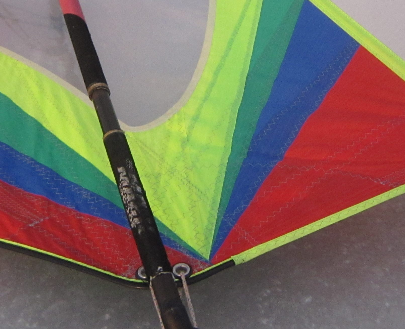

Начистоту, да извинит меня Zlo-Erss... Итак, после советов знатоков (тебя в т.ч.) винил, разумеется, был отвергнут. Как он вообще выжил в нашем климате, непонятно, т.к. уже при легком минусе он колом встает ((
Выбор был до последнего момента - дакрон или монофильм. Из чистой экстетики я предпочел первое, договорился... Но мастеру в последний миг показалось, что лучше будет пленка - и вот, катаюсь второй сезон, горя не знаю. Но ничего не знаю и про дакрон, в результате. Надорванный передний край окна, (задний шов мачткармана) зашит намертво, даже не разглядывал, кевлар там внутри по-прежнему или нет... (кстати, при разрыве окна кевларовый шнур вытянулся как резинка, т.е. тоже ерундовая фича). Сильно не тяну, на набиваю в лист, как раньше. Однако парус работает хорошо, держит форму и все такое. Единственное, что изменилось, не так элегантно "сидит", как раньше, шкотовый угол слегка морщит. Где-то даже фоткал, но в общем пофиг, т.к. ну никак не играет роли.

Значит таки ПЭТФ?
Круто, у меня есть и плёнка и машинка зигзаг.
Буду шить, латы уже вытащил.

Да, Женя заверил что жить будет нормально и так и вышло. Я признаться, очень хотел дакрон, но щас по здравому думаю, не факт что вышло бы в итоге. Окно стало бы тянуться, пузырить...
Зигзаг в таком деле нужен двойной, но можно и два и три раза прошить Я помню, шил просто руками, даже учитывая старые дырки...

Сфотать можешь в крупном масштабе как пришито, щас в размышлениях по технологии

Ну как ты её сфотаешь, технологию, там куда важнее не как шить, а как крой задать...
Прострочено вроде таким же зигзагом, как и фирменный, но поскольку на машинке, то поверх старого шва. Для ткани это некритично, впрочем. Гляну при случае, как там, попристальнее. Вообще на эту тему вот http://erss.su/sail_befor_and_after_repair

Лёш, плиз, без теоретизирований :)
МыжЪисамисусами.
Хотелось бы фотку как фактически пристрочено - кусочек шва покрупнее масштабом
