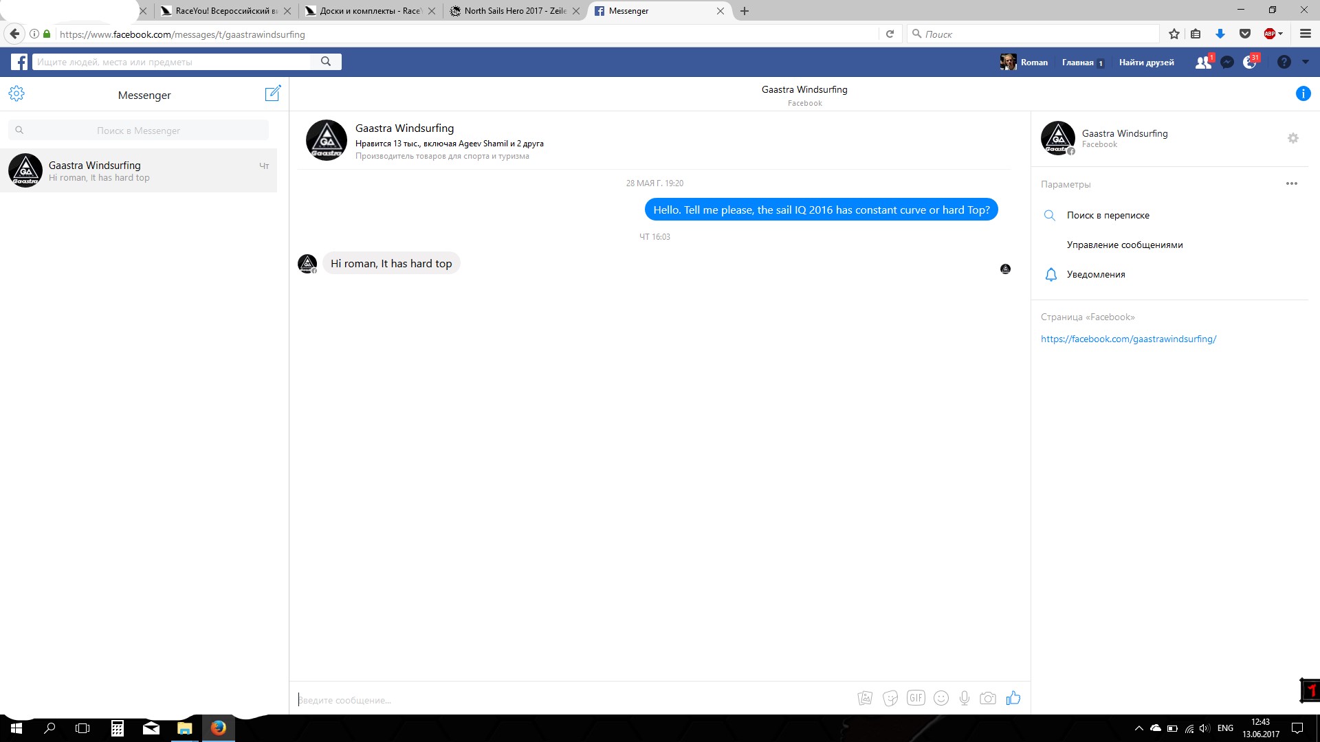

Не уверен... Вопрос был задан официальному представителю в фейсбуке.

Интересно у них девки пляшут...
С того же месседжера:"Our mast are constant curve"

Да они сами не уверены)))) Когда 16год отгружали (вэйв паруса) советовали брать констант!

Я почему уточнил. Просто у меня 2 их буклета, 16го и 17го годов. В 16 ничего не написано про СС, а в 17 везде пишут, что все Паруса СС.
