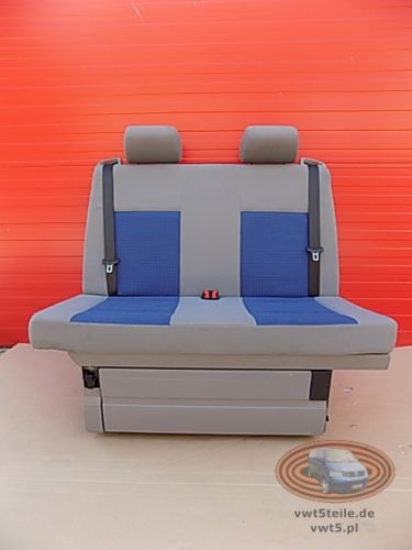

если не лень посмотрите в интернете, довольно много предложений из Англии ))) на Ebay продают диванчики, цена конечно не кошерна, но если нужно :)
очень прикольно переделывают VW )))

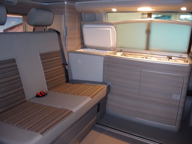

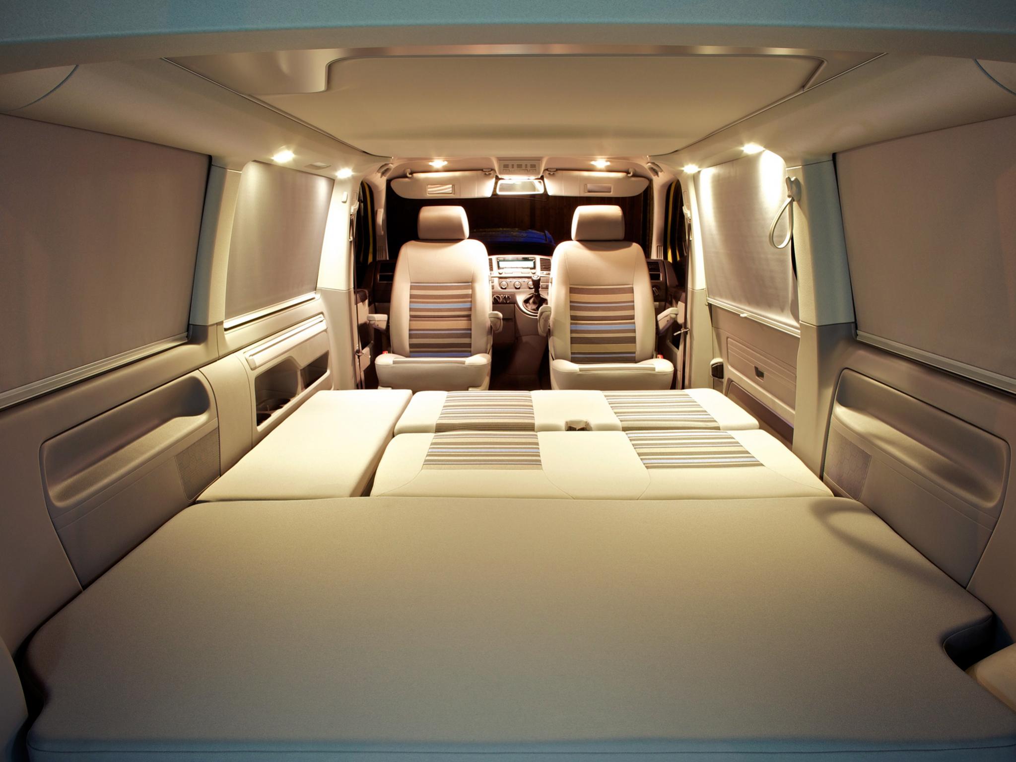

Есть проблема. Так как в мультивэне - рельсы, сиденья идут вместе с ремнями безопасности. При установке других сидений они (сиденья) будут без ремней.
Можно рассмотреть двушку от "калифорнии". Там двушка с завода, чтобы кухня разместилась. Мне кухня не нужна, разумеется, вместо кухни сделать двойной пол на высоте колесной ниши, под пол - паруса, на пол - доски и гики на ребро.
Думаете, если купить английскую, праворукую, двушку, она встанет? Разместить двушку надо именно справа, чтобы слева был проход. И она же будет катиться по рельсам вперед до места второго ряда? (второй ряд снимать на сезон).
