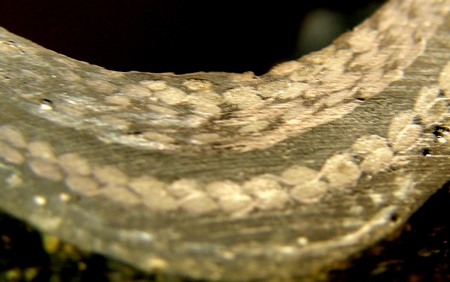

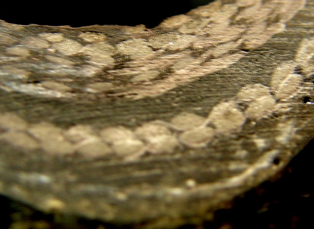

Расщепилась верхняя часть. Бандажа из стекла хватило на пару лет. Сейчас пойду пилить, искать карбон))
Тонкая серая полоса, видимо, и есть вожделённый С.
надо отметить, что "зубы" стекла пропитаны слабо, я их царапаю ногтем, моё стекло пропиталось лучше, не царапается. общая щирина среза - 7,6 мм, ширина серой полосы - 1,3 мм, то есть около 17 %
понятно, что это всё - расчёты любителя.
Чуров бы насчитал 146% С.
не трать время, дело не в карбоне, а в атгезии...тебе смола нужна...
