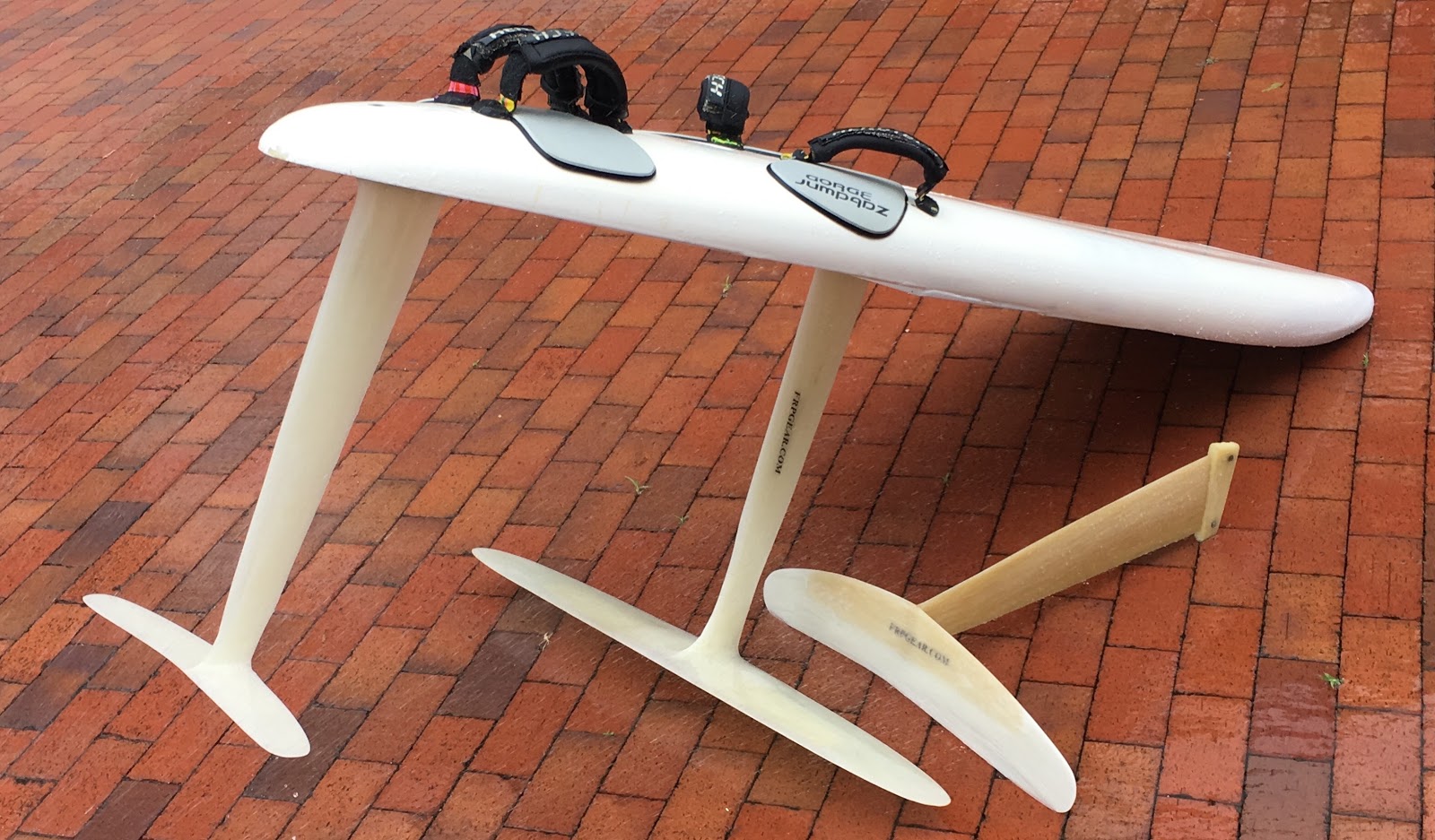

Мне понравился коментарий тренера о ребрении на ветеп. Помнится я советовал аналогично на этом форуме и даже спец доску сделал чтобы бортом воду не цепляла при ребрении. Надо наверное крыло с отрицательным V делать, чтобы воздух не цепляло.
Прошу откровенно коментировать мой новый фоил для полетов за 395 долл.
http://frpgear.com/frpgear-fly-board.html
очень мало информации.
размеры, материалы, что за финбокс надо делать впереди,
с какими досками работает, с какими парусами...
видео-роликов надо побольше.
Вообше-то по индивидуальному заказу по желанию каждого отдельного покупателя. Идея в том, что не массовый ширпотреб, а именно то, что покупатель хочет. Наверное надо текста добавить, а то не очевидно, что именно продается. С видео роликами как-то стремно. Помню у нас было 35 роликов про муху и многие критиковали количество как недостаток. Многие покупатели критикуют то, что видео ролики не профессионально сняты, а показано все как есть без фотошопа. А как цена смотрится? Покупатели могут подумать, что цена подозрительно низкая.
поэтому надо указать материал.

расположение крыла под передними петлями - стоять приходится около мачты
назад не сдвинуть, потому что тогда либо придется выноску стаба назад делать, либо базу укорачивать.
нет регулировок УА-вот прямо уверены. что менять не придется, под другой вес/другой парус?
Т-образные крылья возить неудобно.
+то,что мачты две - можно не делать их особо жесткими и прочными.
