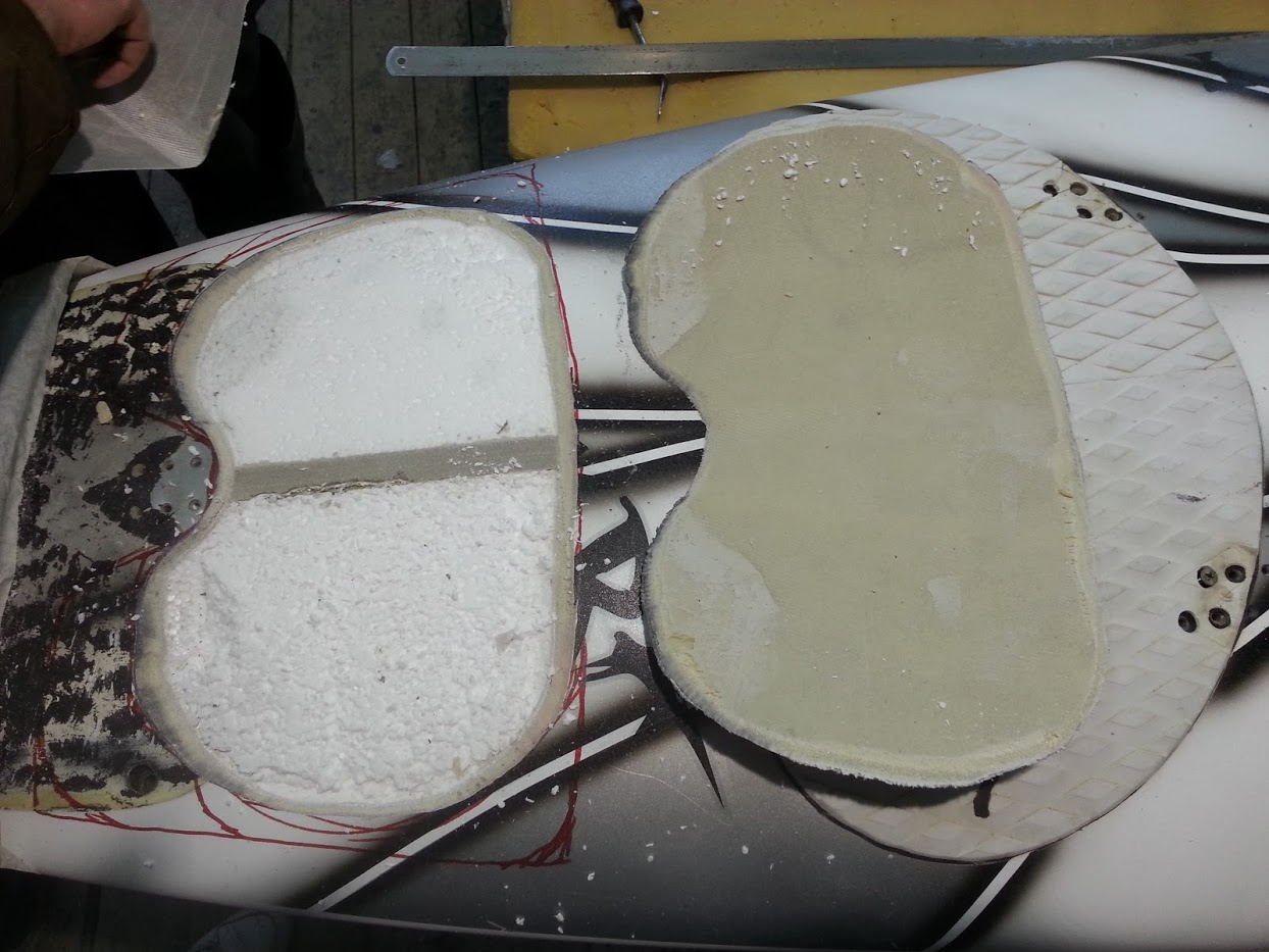

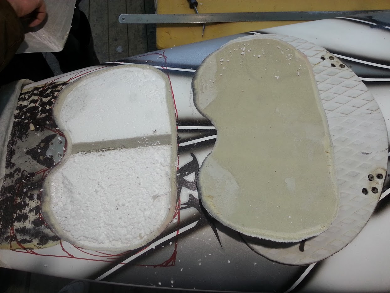

На практике это выглядит вот так. Стрингер - айрекс 20мм связывающий палубу с днищем + двойной сэндвич айрекс+ карбон+дайнема. Вес доски 7,0кг. Вскрыта из-за механического повреждения не связанного с каталкой.
Этот "стрингер", точнее киль, килевую балку в рудиментарном виде, действительно часто используют и в сэндвичевых досках. Не столько для придания общей изгибной жёсткости конструкции - функция, которую выполняет киль в традиционном наборе - сколько для улучшения прочности "внедрения" в доску мачтового и плавникового колодцев. Ну и, отчасти, как дань традиции.
Если бы вес этого элемента распределить по палубе и днищу, то есть по крайним силовым слоям, то общая жёсткость только выиграла бы. Впрочем, это в теории. На практике толщина, вес и жёсткость отдельных составляющих конструкции всегда лимитирована доступными материалами. Мы не можем добавить или убрать с днища или палубы 1/2 или 3/4 слоя стекла, только целый слой, причём фиксированной толщины, погонного веса и жёсткости. Поэтому... Роман прав, можно до посинения спорить об умоздрительных недостатках и преимуществах той или иной конструкционной схемы, но на практике приходится приспосабливаться к реальности из-за ограниченности выбора материалов или условий изготовления. Например, если ты не можешь добиться того, чтобы у тебя шариковый пенопласт не отрывался под нагрузкой от корки (не смог подобрать правильный материал "замазки" и нужную жёсткость корки), то ничего другого, как связывать днище и палубу стеклянно-ПВХшными стрингерами вроде и не остаётся. Делили такие "вечные" доски со стрингерами, ещё на заре кастомостроения, лежат они где-то под кучей хлама после двух-трёх выходов, и могут лежать вечно, слишком тяжёлые получились.
