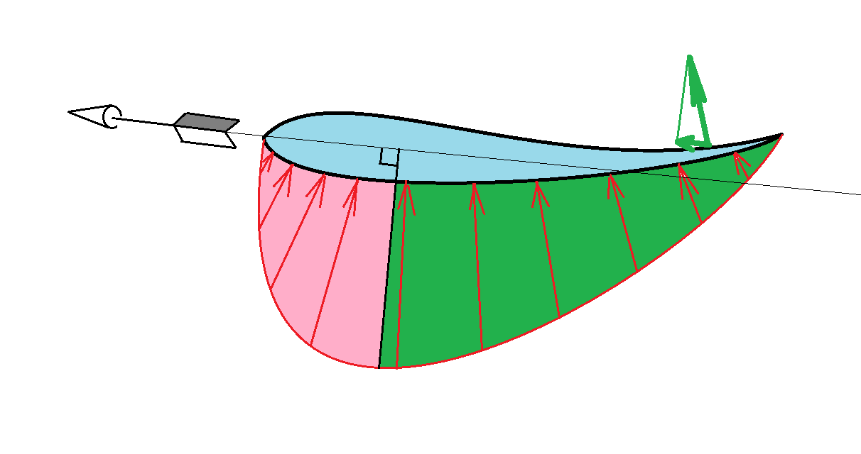

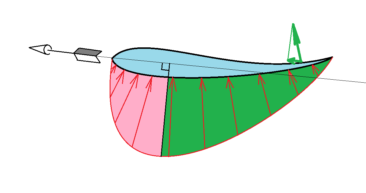

По эпюре давлений получается, что у эластичного плвника не просто меньше сопротивление, но он еше и подталкивает доску вперед.

Сообщение от Муха-Плавник Посмотреть сообщение
Возможно. За счет того, что сливается в дрейфе. Когда санки с горки катятся, они тоже двигаются вперед. За счет того, что двигаются так же и вниз.

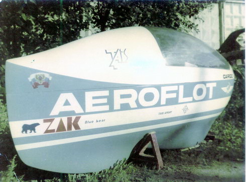

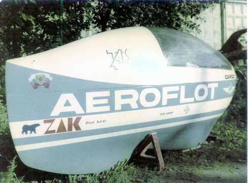

А если взглянуть на обтекатель веломобиля-рекордсмена мира на моем аватаре. Там задняя часть обтекателя тоже S-обраная
