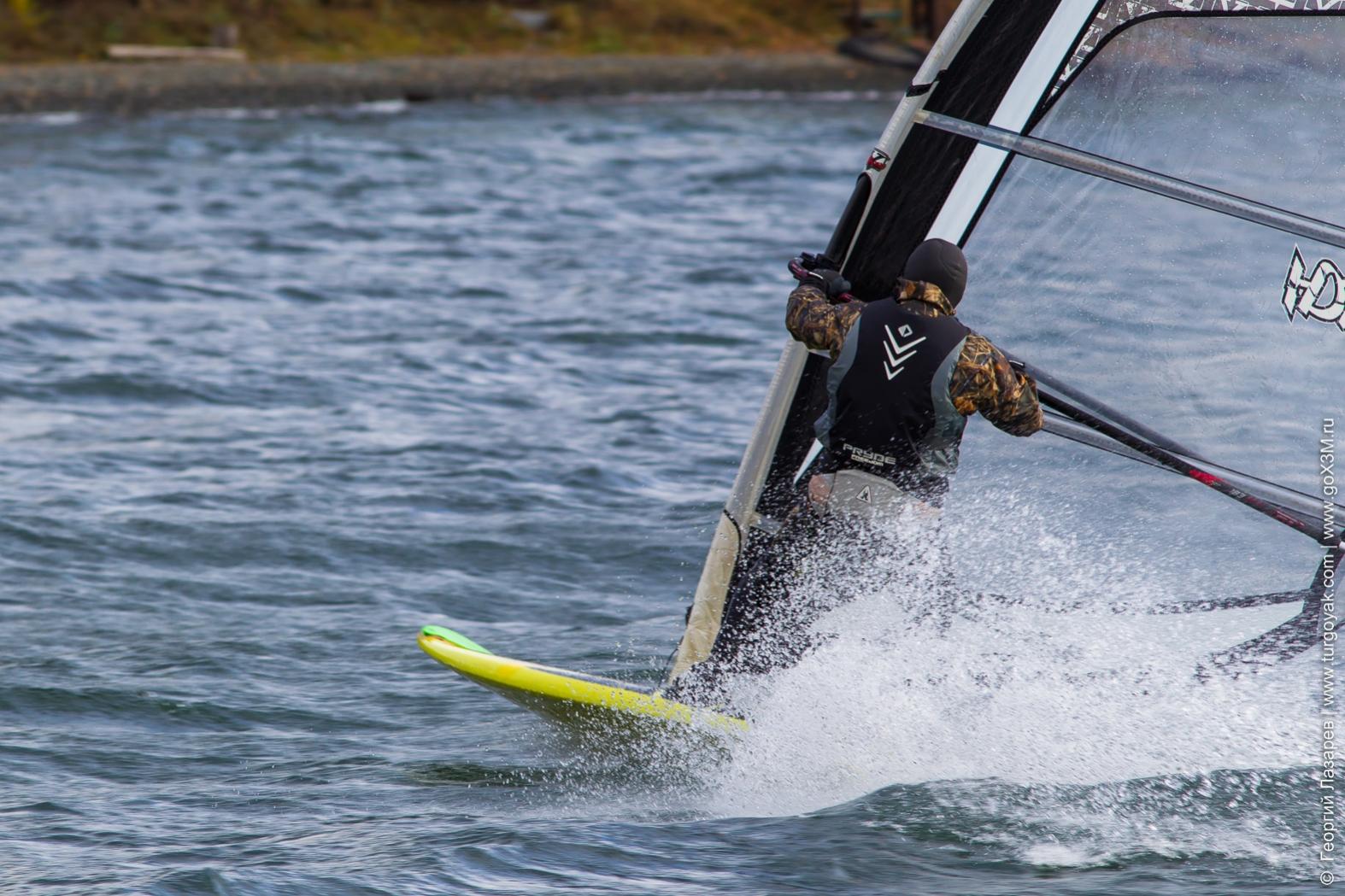

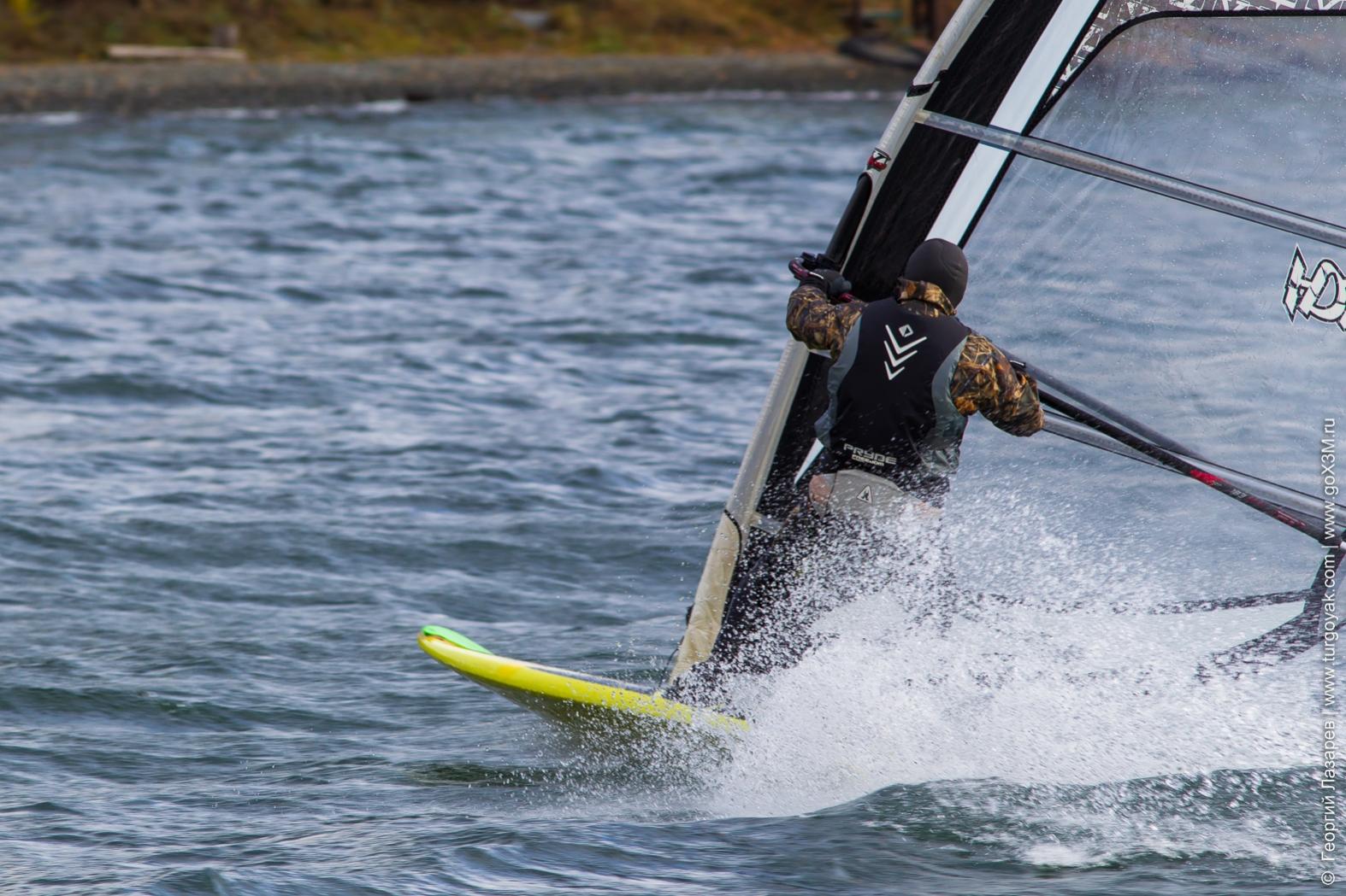

DimaN, это всё, что сняли по фордаку и то, в ту сторону в которую пока не получается:

Чисто чтобы поразвлечься и тему оживить в ожидании нового сезона. Прислали мне тут сегдня давно обещанную фотку.
Снято в тот памятный сентябрьский день, когда с утра дуло около 12-14 узлов и я 3 часа точил фордак на GO150 + камберный 8.6. Даже получалось завершить маневр, правда со сходом с глисса при переброске.
А потом раздуло до 22+ узлов так, что комплект на фото (x-cite 135 + 6.5) натурально шел на взлет на порывах. Но всё равно пытался делать фордаки.
Так вот, глядя на присланное фото, я сильно удивился, ибо не помнил, чтобы сознательно вот так радикально ребрил доску. А ведь снимал всё на GoPro (видна на конце гика) и видео потом смотрел.
В общем, можете полечить пока и предсказать, что будет дальше, а я пока видео этого момента откопаю для проверки догадок

Олег, как то радикально все выглядит. Такое ощущение что вот-вот упадешь. еще пару метров и ветер в парусе кончится. Как говаривал ЛОП, в этот момент вроде уже "тру"серфером надо ехать.

Похоже снят момент подскока доски на волнишке. Парус сильно открыт, и завален назад. Отсюда нету пространства над доской для того чтобы подать тело вперед. Задняя рука должна быть согнута, перезакрывая парус, передняя прямая, направляя мачту вперед и вниз.
А так ничего себе снимочег, энергия есть
Непрочитано 04.02.2016, 20:17
#221
IGGY
Аватар для IGGY
Sail Number: W511
Благодарностей: 105
даже чопа нет...
хват пошире и присесть...
гик выше глаз держать...
и на выходе хвататься снизу
...может и с глисса не сойдешь

..Такое ощущение что вот-вот упадешь. еще пару метров и ветер в парусе кончится. Как говаривал ЛОП, в этот момент вроде уже "тру"серфером надо ехать.
Ну, в общем, ощущение верное. А вот насчёт ветра в парусе и всего остального не понял...
БИНГО!! Снят именно момент подскока за мгновенье до уборки! Оттуда и поза странная и доска на нереальном ребре. И не помню ничего такого по этой же причине. Вот видео процесса с ГоПро:
Только, если пригдядеться с следу на воде, станет видно, что я уже фактически на фордаке и тащу-открываю парус, чтобы переступить и перекинуть. В начале-то всё закрыто и более-менее под контролем (на видео видно). А тут как раз вес с гика полностью убран, локоть передней руки не то что вниз, наоборот вверх смотрит и гик тащит. Т.е. моментальное исчезновение MFP, доска козлит, перекантовывается и наездника выбрасывает нафик.
Ровно та же фигня случилась и на предыдущем заезде и с тем же результатом. Да и с утра, когда катал на тяжелой и широкой GO150 + 8.6 и на более слабом ветре была та же проблема. При довороте до фордака и открывании паруса доска начинала скакать и инстинктивно приходилось ждать, чтобы она замедлилась и успокоилась, чтобы переступить и перекинуть парус. Разумеется со сходом с глисса. Все получившиеся фордаки со сходом имели начальную скорость около 32 км/ч, в момент фордака и переброски 14 км/ч, потом сразу 9 - 4.
Но тут всё было медленнее, на более тормозной доске и на меньшем чопе. А на 22+ узлах всё ну слишком мощно, быстро и непривычно, чтобы так сразу получилось. Тем более, что на этот галс у меня вообще много хуже шло весь день. В обратную сторону криво-косо, со остановкой, но не упал аж один раз.
В общем, в следующем сезоне буду отрабатывать более низкую стойку и постоянное давление на гик в процессе маневра.

Да был там чоп, хоть и не морской, конечно. К берегу как раз вдоль него и наискосок чутка. А присесть - это дааа, над этим и будем работать. Ветра бы такого побольше только. А то 90% времени фордак на камберном лопухе оттачивать приходится...
