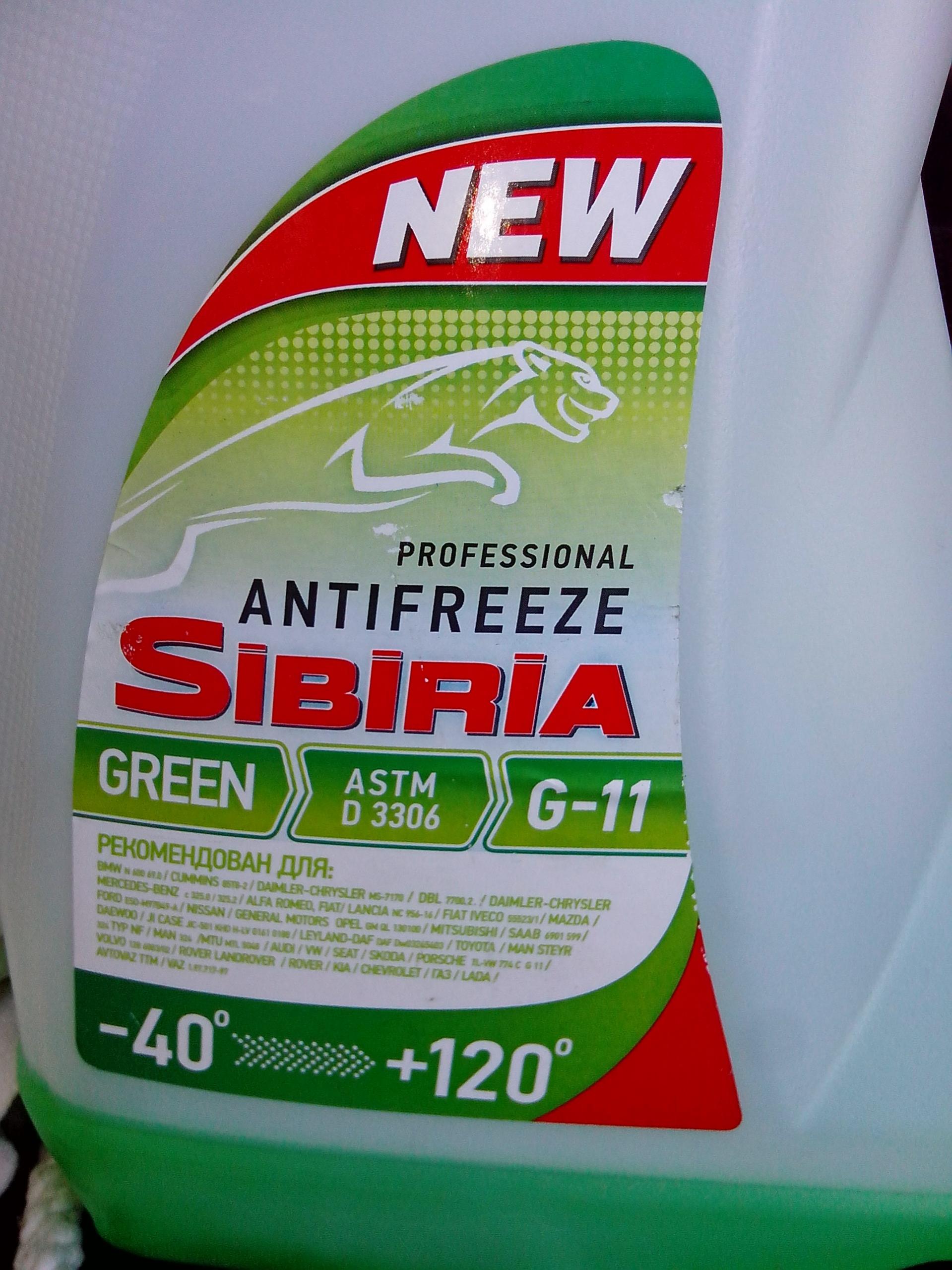

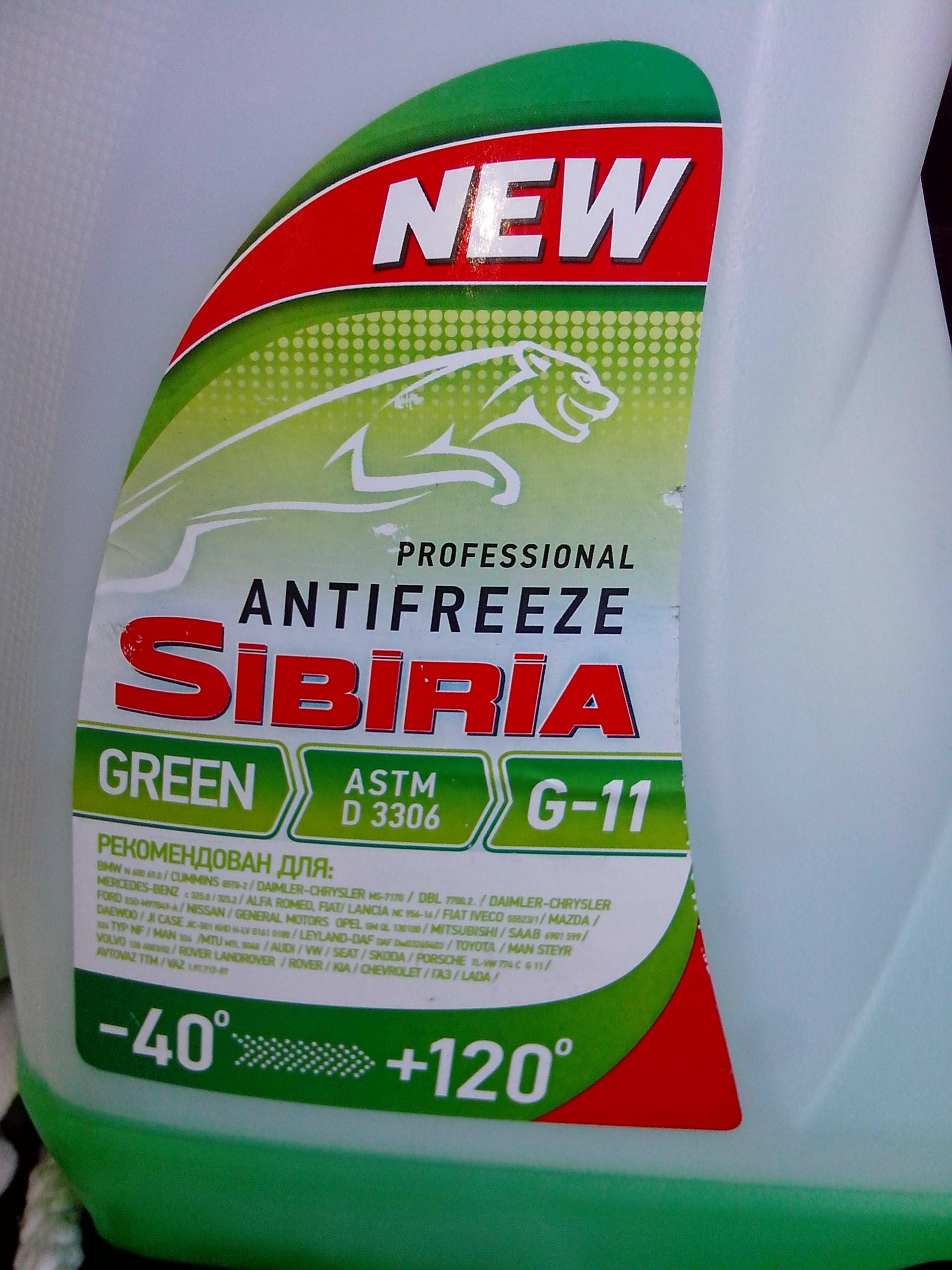

Владельцам часто греющихся "Нив", болотоходцам и пробкостояцам - рекомендую антифриз с повышенной летней температурой кипения - не 110-115, а 120 градусов, тогда давление от перегревания будет меньше, не так часто придётся менять расш.бачки и шланги. Я использую "Sibiria G11" светло-зелёного цвета. Доволен, разница с обычным "Тосолом" весьма ощутима. По бачкам за 2013-2014 год выигрываю пока 2:0

Да, расширительные бачки ШНивы - это беда.
Пользую антифриз G12+, но бачки стабильно меняю раз в год.

Значит у тебя тоже GLS с кондеем. Я тоже менял по 1-2 бачка в год, но вот с этим антифризом второй год на одном бачке. Это рекорд :)

Неа, у меня обычная L, 2006 года.
С бачками - качество нестабильное.
Можно и 2 за год поменять, а нынешний
уже 1,5 года и только начал трескаться.
Пора менять. Вся подлость в том,
что это микротрещины. Так сразу
ничего не видно.
