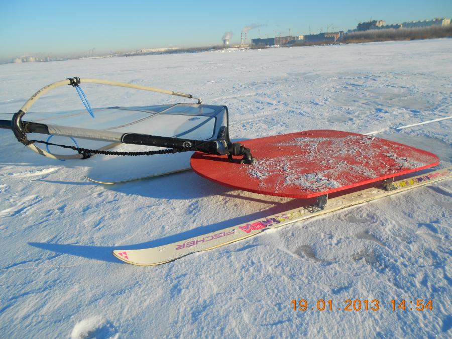

Всем спасибо за бесценные советы!!! Получился такой зимний снаряд, теперь остались только мелкие доработки)))

Непрочитано 19.01.2013, 23:08

коврик и хотя бы передние петли дадут +80 к контролю, задние петли - еще +20))
в чемпионате надо поучаствовать, хоть согреешься и повеселишься, а то просто присутствовать - замерзнешь)

Два раза только выходил тестить и то на второй раз практически в штиль попал. Не могу определиться с местом под петли и геометрией кормовой части...

передняя петля примерно на опоре, капельку позади шарнира. между передними и задними петлями - около 50 см, еще одна петля у меня посередине площадки - в ней удобно валиться вниз в крутом бакштаге.
Геометрия кормы не важна (разве что для веса площадки), лишний простор поначалу лишним не будет - есть где на фордаках по площадке потоптаться.
Вот только крепеж лучше ставить шляпками вверх, а торчащими резбовыми частями вниз. А то на такую площадку падать опасно
На среду вроде прогноз есть, я поеду. присоединяйся!
Непрочитано 19.01.2013, 23:50
#207
Петли сами себя окажут, примечай где стоишь на галсе - там и петли. Сперва передние, задние подождут...
Опоры плоскостью по ходу - снегосборник. Хотя на таких лыжах по рыхлому всеодно не поедешь.

Опоры делал исходя из того, что было, но есть и преимущество - они регулируются. По Финке в основном покрытие - лед, поэтому пошел на компромисс, уж очень погонять охота))) Вообще конструкция разборная и поменять лыжи труда не составит, я их при перевозке отсоединяю. Буду искать еще длиннее, но тоже кантованные.

а чего шурупы наружу торчат на фото? .....переделывай, пусть с низу торчат....а то сам напоришься....
про петли.... передняя чуть вперед от передней опоры, задняя над опорой. петли над пальцами ног. стойка на передней ноге.
если интересно, то можешь учиться на моих ошибках, чтоб не делать их самому....см фотку+коментарии
