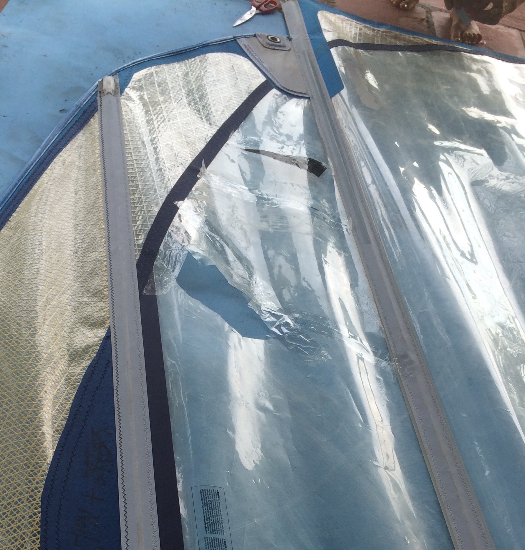

Сегодня при очередном перещёлкивании камберов разорвало окно между нижней и следующей латой, парус Гаастра 11. Это не первый разрыв, плёнка дряхлая и мутная, но зато самый общирный и не в виде трещины, а в клочья. Интересно, оракал удержит в два слоя с каждой стороны до конца сезона? Потом всё равно окно на замену, даже два...
07270002.jpg на ixbt.photo:
Старые наклейки с трещинами отклеил и положил целиковый кусок, закрывающий сразу все трещины.

Сама липучка удержит, она сползает только в жару,а так мертво. Оракал разный и по толщине, и по упругости.
Если хлипковат, можно в пару слоев... Еще дакрон, и прихватить вручную, где нагрузка. Опять же, как катать? Бывало невнапряг катаешь, а в паузах меняешь скотч на заплаты ,)
Можно вообще из стретча и скотча новый парус нагенерить, былоб зачем ))

А если положить оракал на всё окно сразу? Плёнка мутная и дряхлая, а хлопок у формульного паруса при перещёлкивании жёсткий, как выстрел.
В результате заклеивания только вокруг разрыва лопнуло ещё раз, но уже дальше, поэтому просто положил оракал прямо до материи шкотового конца. Видимо, и перекидывать придётся без фанатизма, а камберы доводить руками.

Дакрон мнется и не держит плоскость в районе разрыва. Его применять лучше в сэндвиче с толстым оракалом. Оракал можно лепить хоть на весь парус, но как ты его разровняешь, вопрос. Лучше посильными кусками.
А как же его наносят на автомобили? Сразу на весь?
У меня кусок гораздо меньше целого капота или даже дверцы:
07290001.jpg на ixbt.photo:
Мелкие нашлёпки - это не повреждения, а запас на случай небольших дырок, оторвал - и наклеил куда надо.
В целом - да, широкий кусок наносить долго и конец ложится уже не совсем туда, куда хотелось, но оракал 970-й репозиционируемый, а есть ещё такой, из-под которого можно выгонять пузыри воздуха без отрывания и проколов, 970RA.
Кстати, разрывы от шва до шва происходят во время перекидки при слабом ветре или даже в штиль, волна идёт по парусу от задней шкаторины во время переворота выпуклости в другую сторону и концентрируется между первой и второй латы. Было весело пугать зрителей жуткими хлопками, пока это не привело к разрыву полотна в клочья.

Плоскость пленки, разумеется. Дакрон мягче пленки, и края разрыва гуляют под ним. Хорошо держит на разрыв, а форму соблюдать оракалом проще. Еще лучше и то и то, по наитию.
На автомобиль наносят не пэтф, а винил, с разогревом и изменением формы. Если ты имел в виду пленку на окна, то и там есть секрет: стекло сбрызгивают водой. Если умеешь клеить по водному слою, флаг в руки, но зачем? Кусками надежнее, проще, страдает лишь эстетика. Сам говорил, всеодно перешивать.

Целиковый кусок хорош тем, что нет стыков и швов нахлёста, куда со временем всё равно проникает вода и всё разлетается.
Кстати, оракал - плёнка ПВХ, а не ПЭТФ и трещины под ним всё равно будут гулять, если они дошли до края полотна. И ремкомплекты для парусов тоже делают из мягкой плёнки, которая тянется, просто она намного толще оракала.

Это да, но в принципе проблема яйца не стоит. Хочется, заклей целиком, сам расскажешь. Сегодня окно лопнуло наискось, от латы до латы... прихватили дакроном, наложили иксплай, за день обшили, в промежутках между каталками. Руками причем, протыкается легко, шьется без напряга. Вот палубу ката я дня три латал, там без мощного шила никак.

Дакрон - вещь хорошая, но у меня его нет. А оракал есть... А иголкой протыкать двустороннюю липучку даже по старым дыркам - занятие не для слабонервных. Я так три дня шил швы общей длиной 2 метра. Протыкать дырки заранее - бесполезно, всё равно иголка идёт, как будто её уже приклеили... Причём, со второй дырки она сама становится липучей и эта липучка на иголке требует времени, чтобы от неё избавиться. Смазка от силикона до парафина не помогает, всё равно липнет, не со второго, так с третьего прокола.

Ну так дакрон чисто края свести, можно это сделать и тонким скотчем. Причем с одной стороны, а после убрать, по мере обклейки оракалом с другой. Легко прокалывается неклейкий материал, а если влом, то необязательно полностью обшивать, я ж говорил. Только критичные места, у тебя ж временно. Хорошо шьется поверх сантехскотча, только он через месяц сохнет и отваливается.
Вообще по шитью руками - хорошая игла, гладкие нитки и гардаман-фанерка, тогда процесс ускоряется (если еще сесть правильно ,) Центр паруса, помню, приходилось вдвоем, а то бегать вокруг. Хотя если есть машинка, смысла нет кустарничать, разве что в старые дырки собрать захочется.
