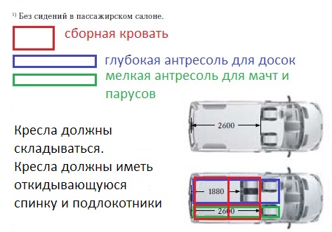

Покритикуйте, есть же время, пока не сезон.

Если ездить, то фольксваген. Он не такой громоздкий.
Если жить, то мерседес, но с высокой крышей Н2. Но при этом нужно иметь ввиду, что на платных дорогах, это уже третья категория (свыше 2,6 м) и большая ветровая нагрузка на боковой ветер.
P.S. Я бы обратил внимание на новый Дукато L1H2.

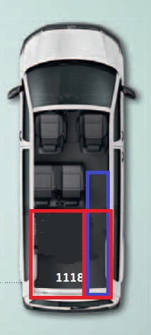

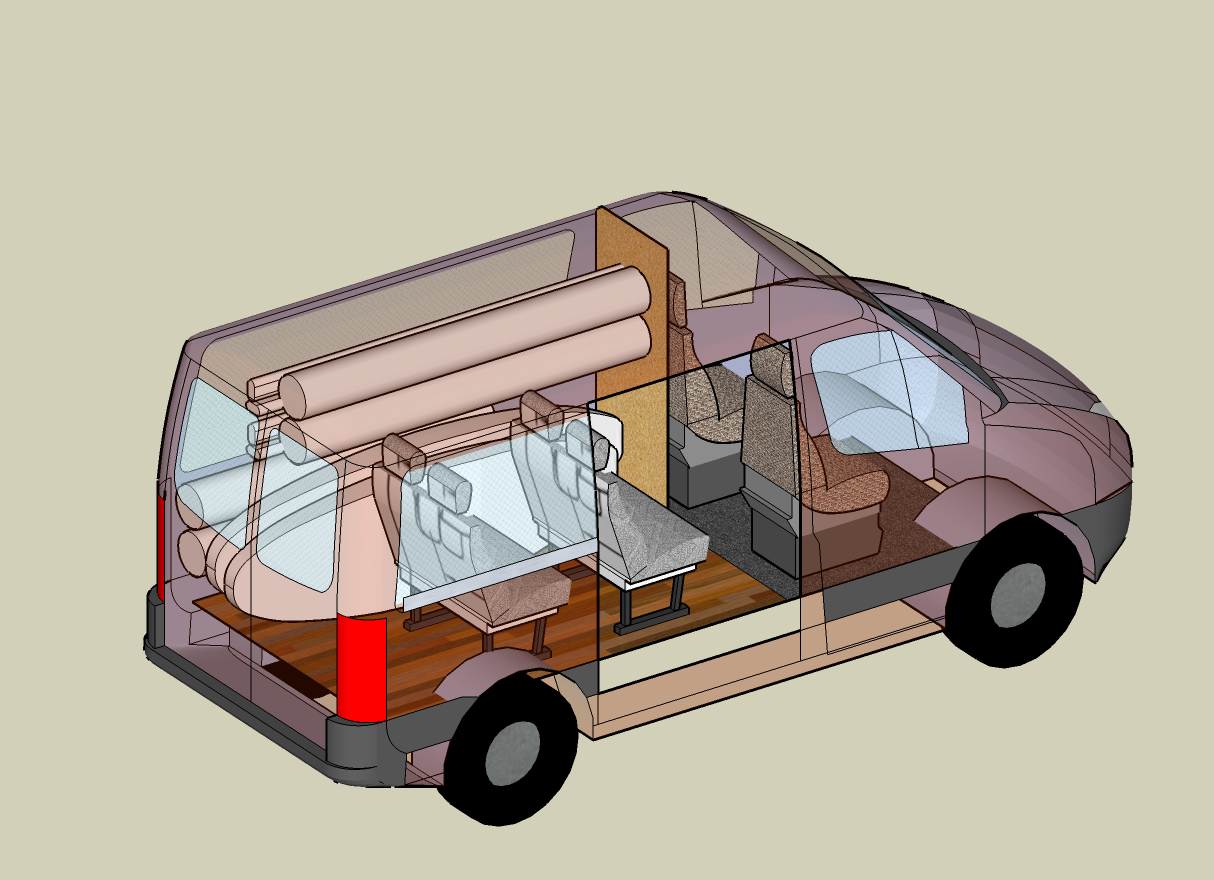

Всем привет. Переехал в эту ветку. Парни-бусоводы с опытом мне там отвечали, но тут вас больше. Прошу совета с выбором.
Настроен на бус, минимум, транспортер LWB, длина 5.4м, длина грузового отсека 2.9м. Поворотные передние сиденья. Вебасто. Второй аккумулятор.
Концепция - "перевозка с возможностью ночёвки". Варианты применения:
а) Осень-зима-весна, бус используется под другие цели. Если дует весной, и я еду кататься, меняюсь машинами. Зимой по Подмосковью по нашим местным узким дорожкам (машины без ПП с трудом разъезжаются) да с колеями стремно ездить на ЗП.
далее сезон
б) 1 чел (я) приехал кататься, спит на одном месте двухспальной кровати, матчасть справа, две доски, четыре паруса. Кровать двухспальная (красный прямоугольник), но для 1 чела разложена только слева. Высота кровати - вровень со сложенными сиденьями второго ряда. Кровать также - резервное место для перевозки матчасти. А основное - справа, синий прямоугольник. Доски ставим боком, в чехлах. Паруса на доски или под доски (еще один уровень пола), если влезут так. Доски шириной 80 и 70см пока что. Остальное снаряжение - под кровать в больших пластиковых ящиках. Не знаю пока как, но чайку вскипятить в машине должно остаться места.
в) 2 чела катающихся. Все то же самое, но нужно стеллаж справа вытаскивать и сразу разбирать кровать. И, возможно, снимать второй ряд кресел, тогда появится дополнительное место для матчасти под кроватью.
г) 4 чела, катающийся один. Весь быт снаружи, в палатке или в домике.
Всем:
- Покритикуйте, что не так!
- Любые советы приветствуются.
- Какую лучше высоту кровати сделать? Подумал, что если сделать повыше, то можно еще один уровень для парусов сделать. Паруса так влезут между сложенными спинками сидений и кроватью.
- Что с окнами делать? Заднюю часть глухую взять или со стеклами?
- Сравните со спринтером SWB, но там длина грузового отсека 2.6м, по концепции ВСЯ матчасть должна тогда залезть под крышу, насколько это возможно? (антресоль можно опустить ниже верхнего края окон, они там слишком высокие). Итак, реально ли засунуть 2 доски, 4 паруса под крышу "спринтера"?

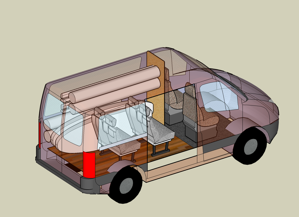

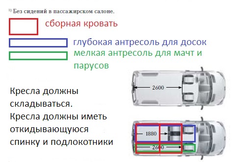

И еще вопрос - я же все равное не смогу ВСЮ матчасть на антресоль спринтера закинуть? Или смогу? "Всю" - это две доски 80 и 70 см шириной, четыре паруса.
За рулем нового транзита не сидел, на французах неудобная посадка. Да и в транспортере не дотягиваюсь до руля. Идеальная посадка в спринтере, но по-хорошему, его надо брать в средней базе, это просто монстр получается. Коротышом заинтересовался поэтому.
Стоит ли заморачивать себе голову машиной в которой не удобно, а сидеть придётся сутки.
Да к тому же машина ещё и стоит немеряно.
На самом деле у тебя выбор между Мерседесом коротким и Мерседесом средним,
Мерседесом с низкой крышей и Мерседесом со средней крышей,
Мерседесом с полным приводом и Мерседесом с задним приводом.
Заложить всё снарягу на антресоль, вряд ли получится. Хотя я видел "Газель" с высокой крышей, у торорой был антресоль-спальник. Правда при этом автобусные сидения были заменены на легковые (от "Волги"),
По поводу полочки с правой стороны - по моему это нонсенс.
Во первых место для удара головой, плюс скрюченное вхождение в салон.
Во вторых, там кронштейн сдвижной двери и он не даст тебе нормально закрепить полку.
Само по себе : "Матчасть справа" - как то стрёмно. Ты себе досками дверь перекрываешь. Лазать придётся через задний проход.

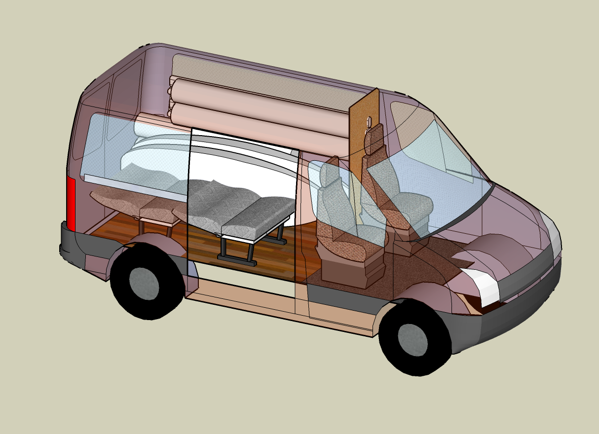

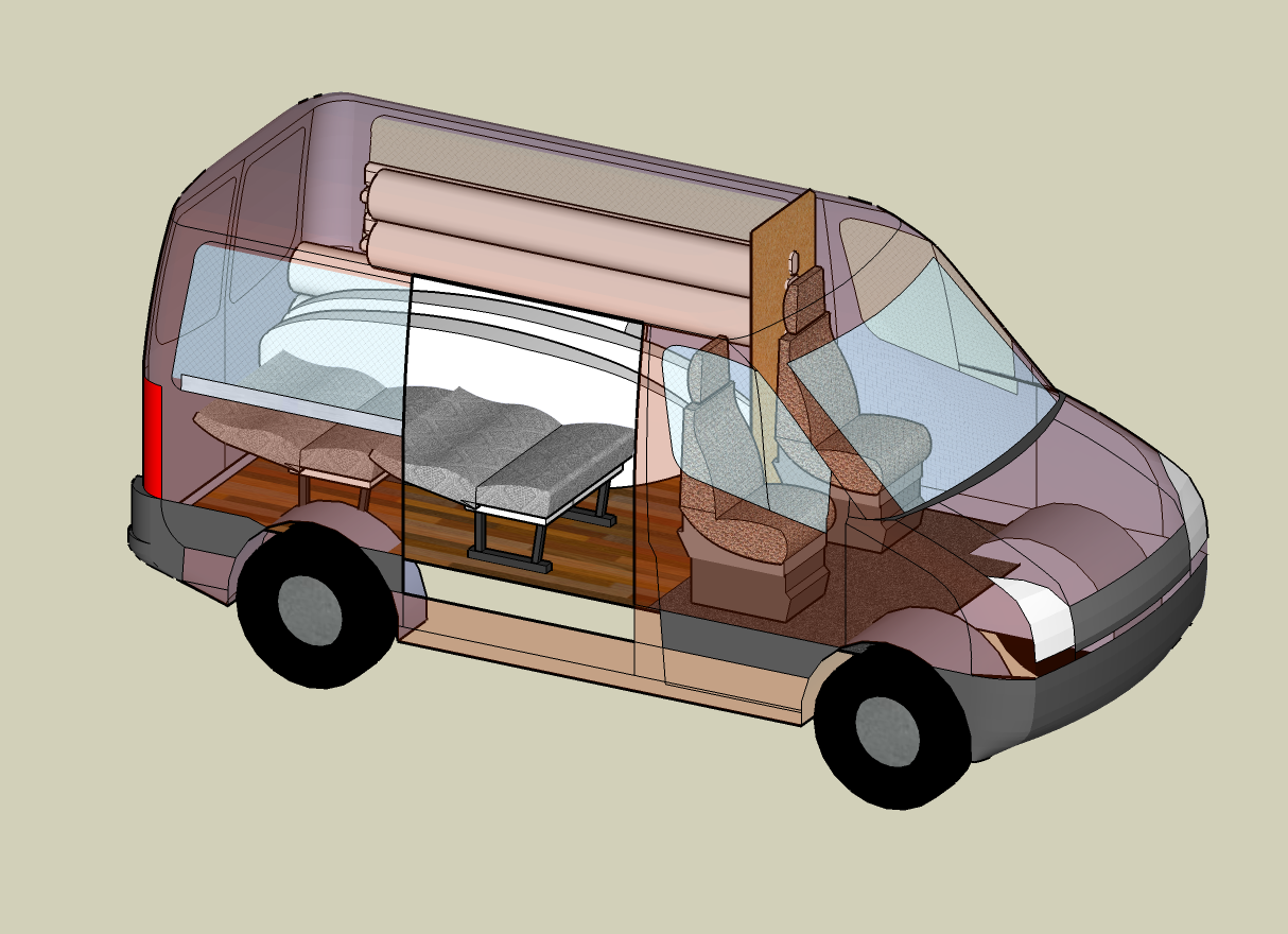

Вот примерная компоновка, решающая большинство проблем. Нужно только сразу заказывать салон "Фламинго".
Название: 260 Сёрфмобиль-2 -1.png
ID:	25852  Нажмите на изображение для увеличения
Название: 260 Сёрфмобиль-2-2.png

Александр,
Да, в основном, матчасть за водителем располагают, но смогу ли я переставить сиденья на правую часть салона - вопрос. Хочется сохранить штатные крепления, они, вроде как удобные быстросъемные. Фото прикрепил. У чувака там есть второй ряд сидений, возможно, аналогичный сдвоенному переднему. Если так, то такая узкая двушка уже мне не подойдет, поэтому проход будет уже, доски - боком.
В принципе, сиденья можно оставить слева, тогда в дороге доски класть на кровать, а на ночлег матчасть в проход перегружать. Можно будет купить фанеры и поэксперементировать с разными конструкциями.
Твоя схема интересная, есть вопросы:
1. А на твоей схеме справа от сидений есть проход? (ничего, что на "ты"?)
2. Какова длина грузового отсека в показанном бусе? (до спинки кресла водителя)
3. Что такое "Фламинго"? В поиске гугла лезут парикмахерские )
4. Мне кажется, спать неудобно на креслах, так как ямки-бугры. Не?
