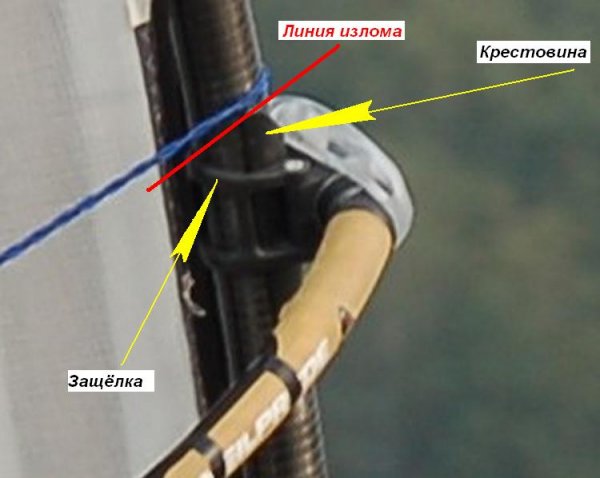

Писал, что могу сделать фото крестовин X9 и RSX.
Сообщение от Shav Посмотреть сообщение
У RSX иная крестовина на передней оковке не такая как у X9. Из другого материала и меньше размером. Могу сфоткать кому интересно.
Кстати прошу прощения за неточность. На глаз размер у крестовин одинаковый. А вот материал разный. У Х9 крестовина из карбона, а у RSX из пластмассы.
Фото сломанной мачты делать не стал, т.к. доподлинно знал, что это не гарантийный случай
Детальное описание поломки по памяти (сломал в середине июля 2009 г.):
На мачте, в верхней точке прилегания крестовины к мачте образовался поперечный надлом, в то же время с другой стороны защёлку сверху заклинило в изломе. то есть не разогнув мачту невозможно было снять шкотик и открыть оковку
Схему см. на рис.
ИМХО существенное дополнение:
Хотел сделать схему, полез на сайт Прайда за фото предней оковки гика. Крестовина на Х9 теперь стоит от RSX http://www.neilpryde.com/index.php?o...oom&Itemid=120
То есть не такая какая была в 2007 году (мой бывший X9 2007 года)
Справедливости ради стоит отметить, что пока я не наблюдал таких поломок у ребят с Урала которые используют гик X9 с мачтами Х6 или X9. Хотя переднюю оковку с их слов они протягивают. Также справедливости ради стоит отметить, что старые карбоновые прайдовские гики с другим типом оковки стоят на неродных мачтах только в путь и никаких проблем.
Вполне вероятно, что прав asmaster. И если действительно гики X9 можно использовать только с мачтами X9 или X6, это минус Прайду, ибо не все даже фанаты бренда имеют в линейке все паруса Прайд (говорю за Урал).

Пластиковую прокладку одеть под оковку NP X9 не получилось не у одного из моих знакомых, ни на родных прайдовских мачтах, ни на неродных... может конечно руки у нас как говориться не под NP-прокладку заточены...
Если принципиально, то диаметр мачты Gaastra 100% 550 07 в месте крепления гика на парусе Gaastra Vapor 11.0 07. обещаю померить штангель-циркулем до конца недели. Нижнюю половину сломанной мачты выкинул это была Gaastra Ignition 100% 550 03.
Кста у меня есть возможность и на X9 мачте это померить которая идёт в RS-R 10.7 (год не помню, не мой парус) и это тоже померяю.
И всё же предполагаю, что дело не в диаметре мачты, а в конструкции защёлки
