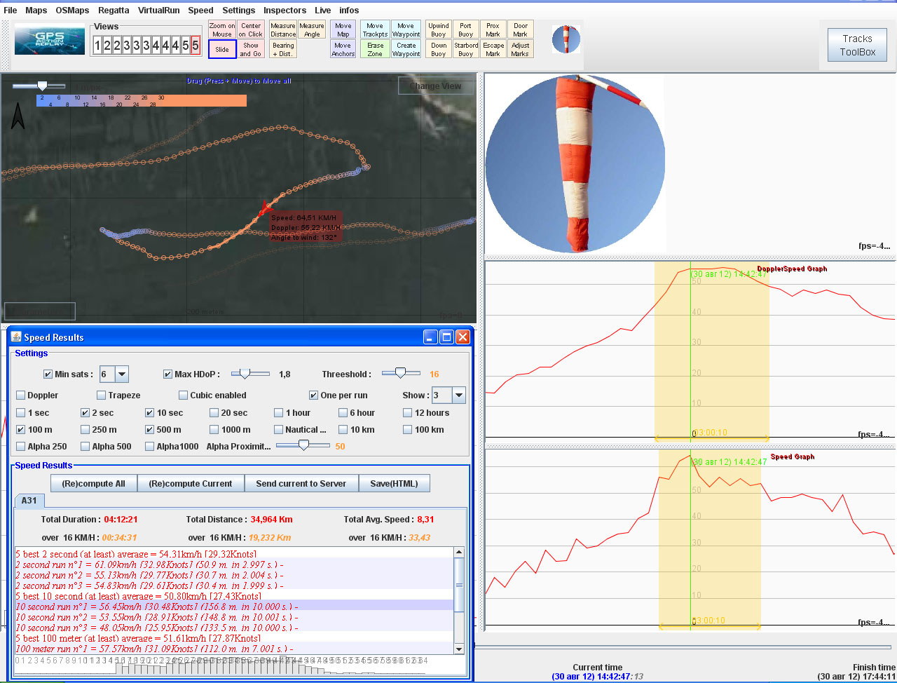

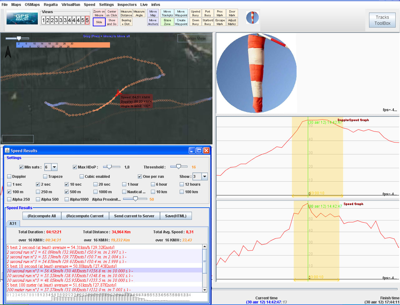

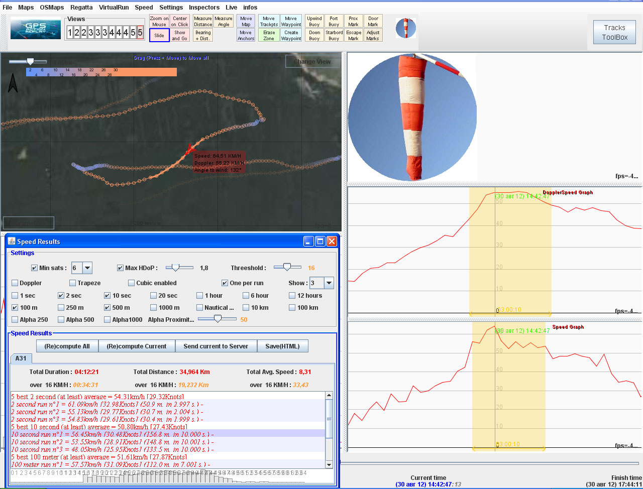

Аналогично, вчера получил из трека (Цимлянский карьер под Серпуховым, маленькие доска, парус) по Gt31 последовательность коодинатных скоростей- 56.2 55.3 62.2 64.5 56.6 52.4 , ( причем программы своими фильтрами по ускорению 1.9мс2 не отсеяли эти пики , hdop-1.4, и спутников на связи -7 ,тоже типа - все OK , траектория на этом участке вроде без сильных зигзагов )
- а ведь видно что две точки-оторвались , кандидаты на выброс. На графике нижнем координатная скорость подозрительно "пилит".
Переключился в подсчетах на Допплер (как рекомендуют по умолчанию) , ряд стал ровнее 47.5 53.9 55.2 55.2 55.2 55.7 55 53 и не выше 55.7 (макс на дисплее прибора- такой же, он по Доплеру) , график верхний .Соответсвенно в итоговой таблице , если по Допплеру , становится все ниже 52-54 . В-общем, далеко от 60
Считаю, у приемников c записью многих данных - при "трудных" моментах для чипсета( плохой прием, большие ускорения и изменения траекторий) есть преимущества для анализа.

Координаты рассчитываются раньше скорости, и имеют свою точность, независимую от линии движения. Если прикинуть возможный разброс этих двух точек, может и получится как раз эта ошибка.
Сглаживание трека и соответственно, вычисление координат по скорости считается неточным, и применяется только если спутники пропадают. Это из брошюры по NAVSTAR, ну и логике соответствует. Тогда трек делается подозрительно "гладким"..
Хотя я не знаю, мож сейчас в угоду пользователям и поменяли порядок, а так там всякой такой кухни много, внутри.
