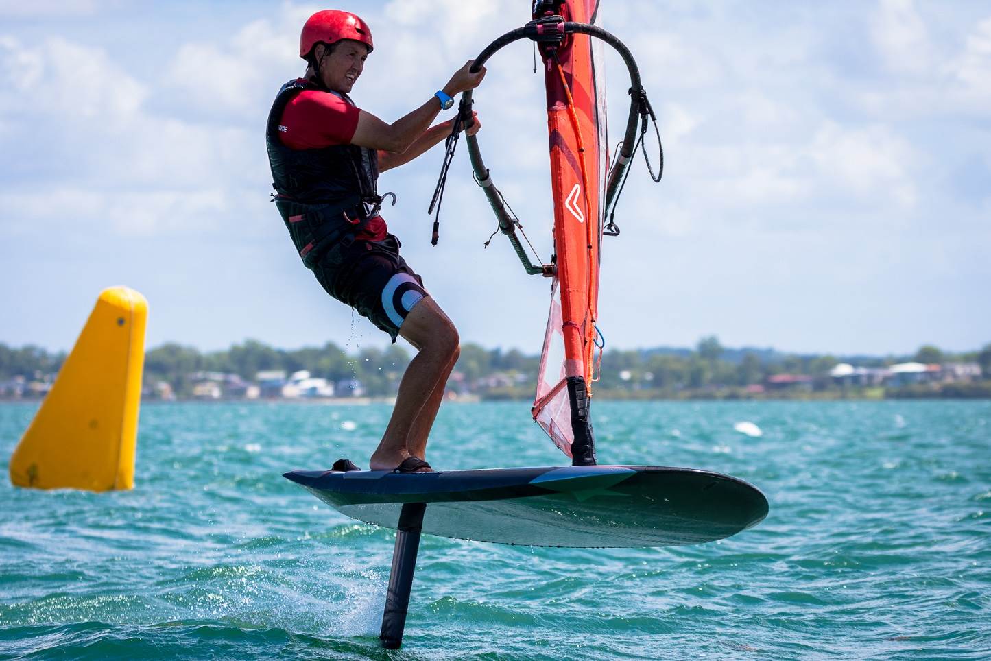

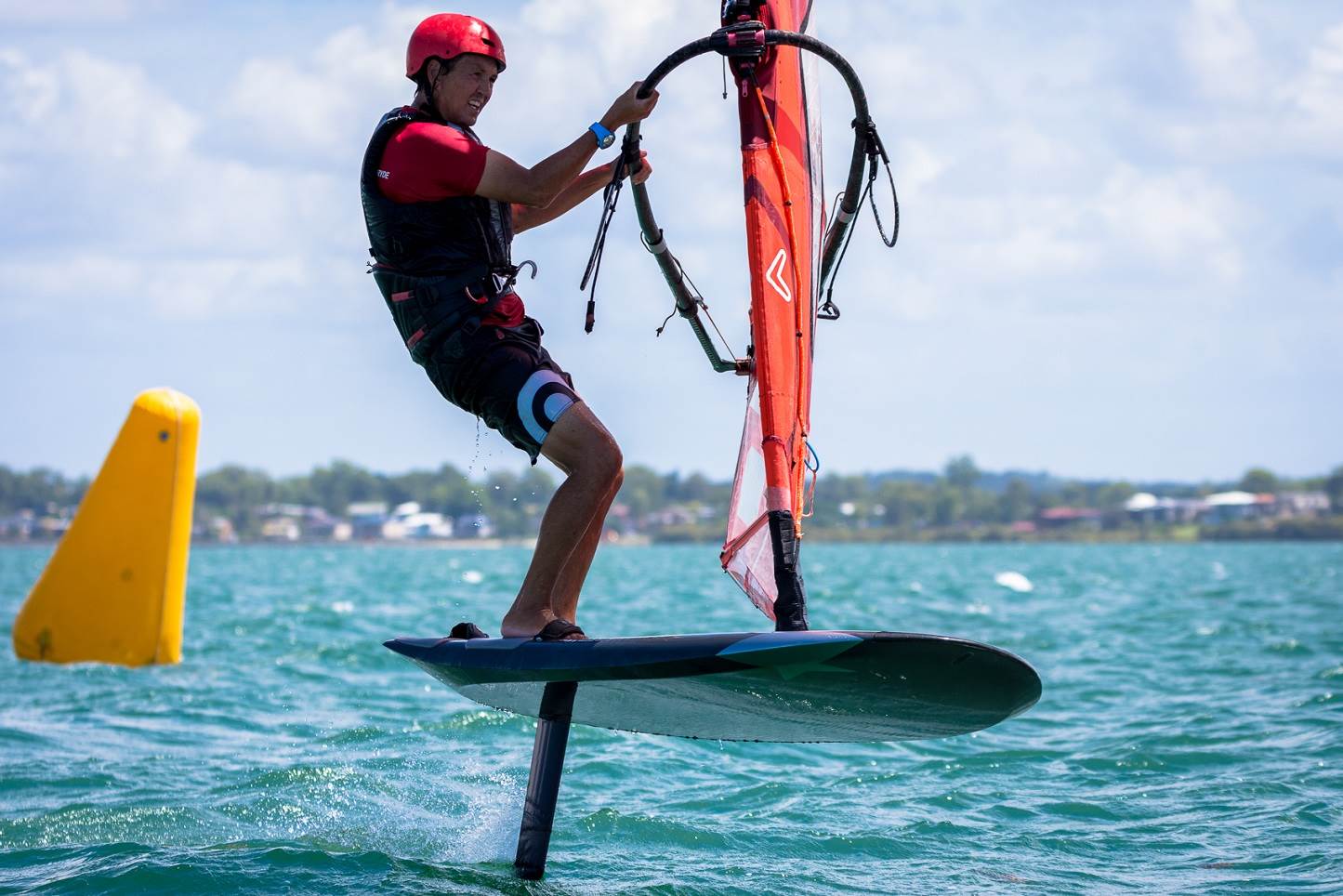

Вот еще интересный подход к форме днища.

рогатка делает такую доску=это визард 2018 года.У Меня такая 150л с фойлом тоже рагатка карбон.Отзывов пока нет -все еще в коробке!!!
