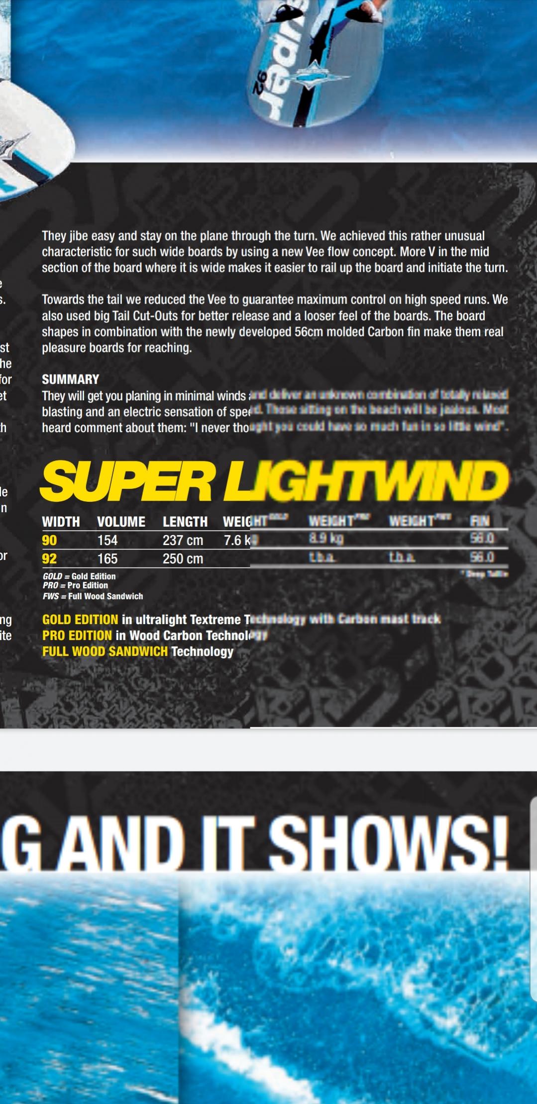

Об этом вроде никто не спорит. Вопрос больше к производителю, который указывает на версию из двунаправленного карбона. Я когда это читаю, представляю доску покрытую сплошным слоем этого карбона. А в итоге получается что он где то там кусочками под петлями или ещё где (и то, возможно) потому что там не вскрывалось. А вдруг его и там нет? Почему производитель честно не напишет, что слой карбона только в каких то нагруженных местах. Тогда и претензий не будет, возможно.

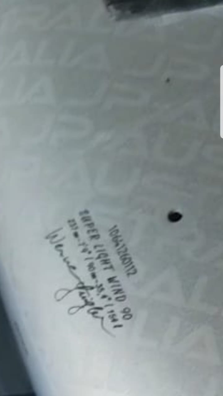

А давайте напишем и попросим разъяснения
Кто умеет? )
Я правильно понимаю, по сирийнику это 12 год?
Если так, то технология немного другая.
