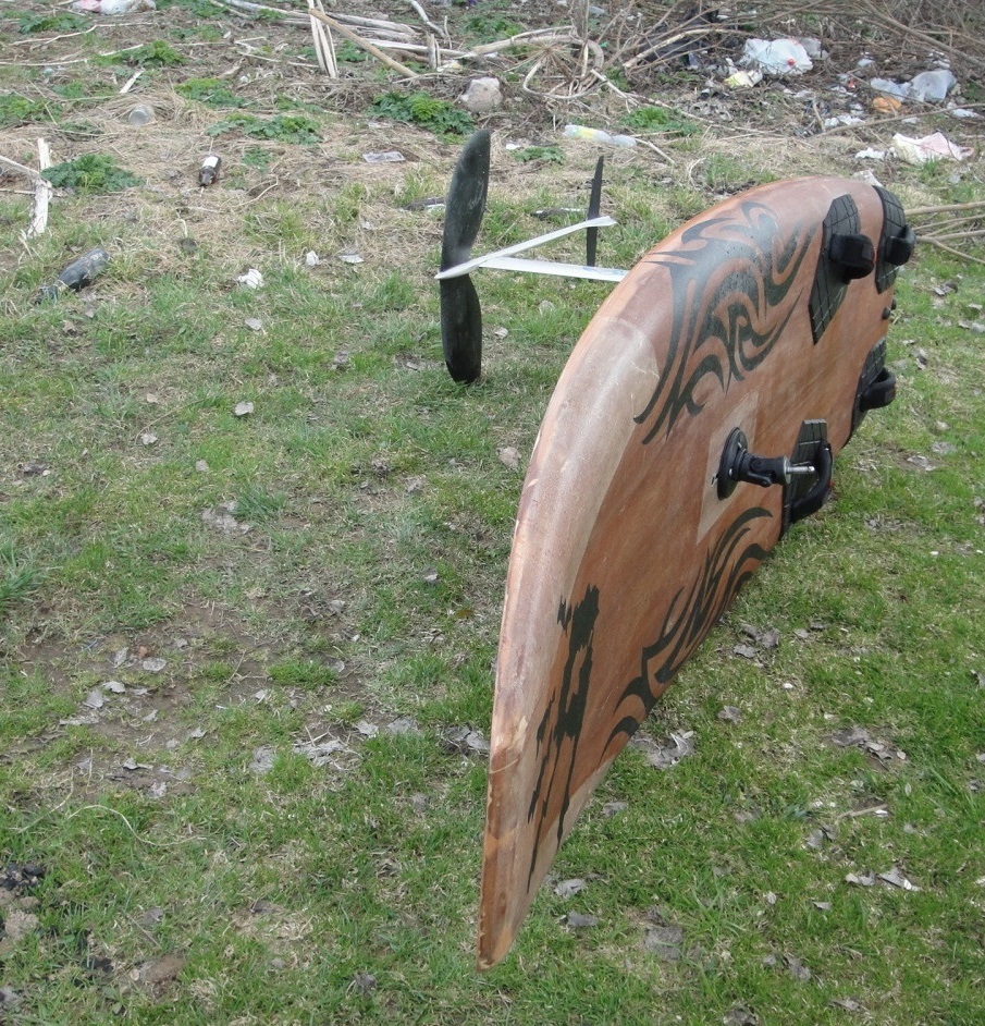

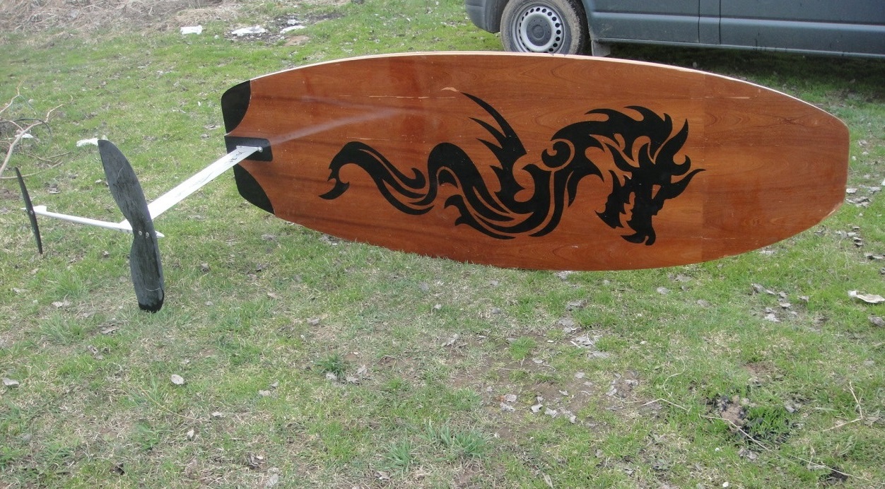

antonm, а в Стро на фойлах не катает ни кто? Вроде должно быть хотя бы парочка состоятельных буратинов)
И ещё... кинь фотку своей фойл-доски, желательно на белом или светлом фоне, вид на палубу. Скажи её размеры и литраж. Подставим её на картинку в ряд с фирмой, погадаем над её поведением.
Непрочитано 05.07.2018, 09:10
#163
antonm
banned
В стро один катает Паша на старпере, но у него за 1100 евро попроще не как у SL55. Размеры моей кастомки 80 на 230 см. фото по ссылке. Только сейчас колодец подвинут вперед на сантиметра 3-4 и усилен со всех сторон.
ID:	42914  Нажмите на изображение для увеличения

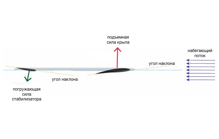

Моменты теории в отношении виндфойла.
В отношении продольных сил, вовлеченных в движение гидрофойла, можно найти иллюстрации, позволяющие понять баланс всей системы.
Однако, схему поперечных сил найти не могу.
может быть кто-нибудь нарисует поперечный расклад сил, как на этой картинке Дрейка:
