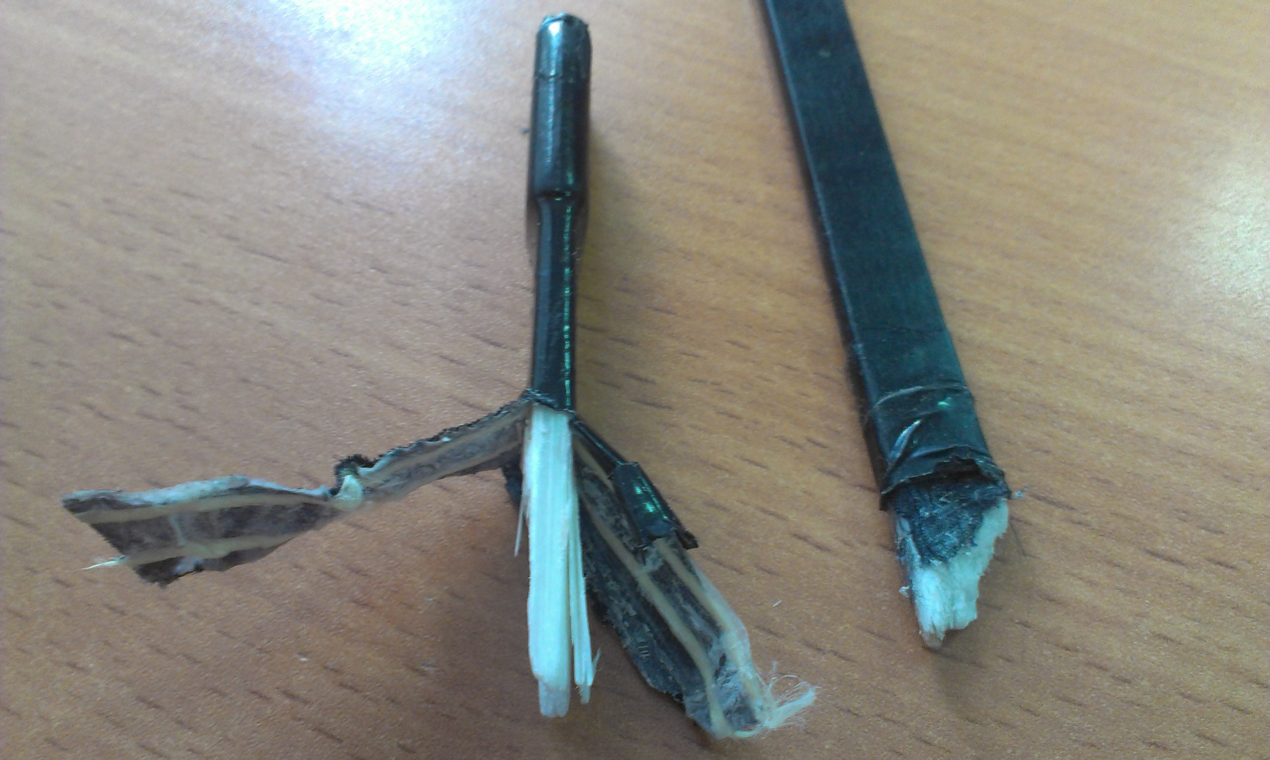

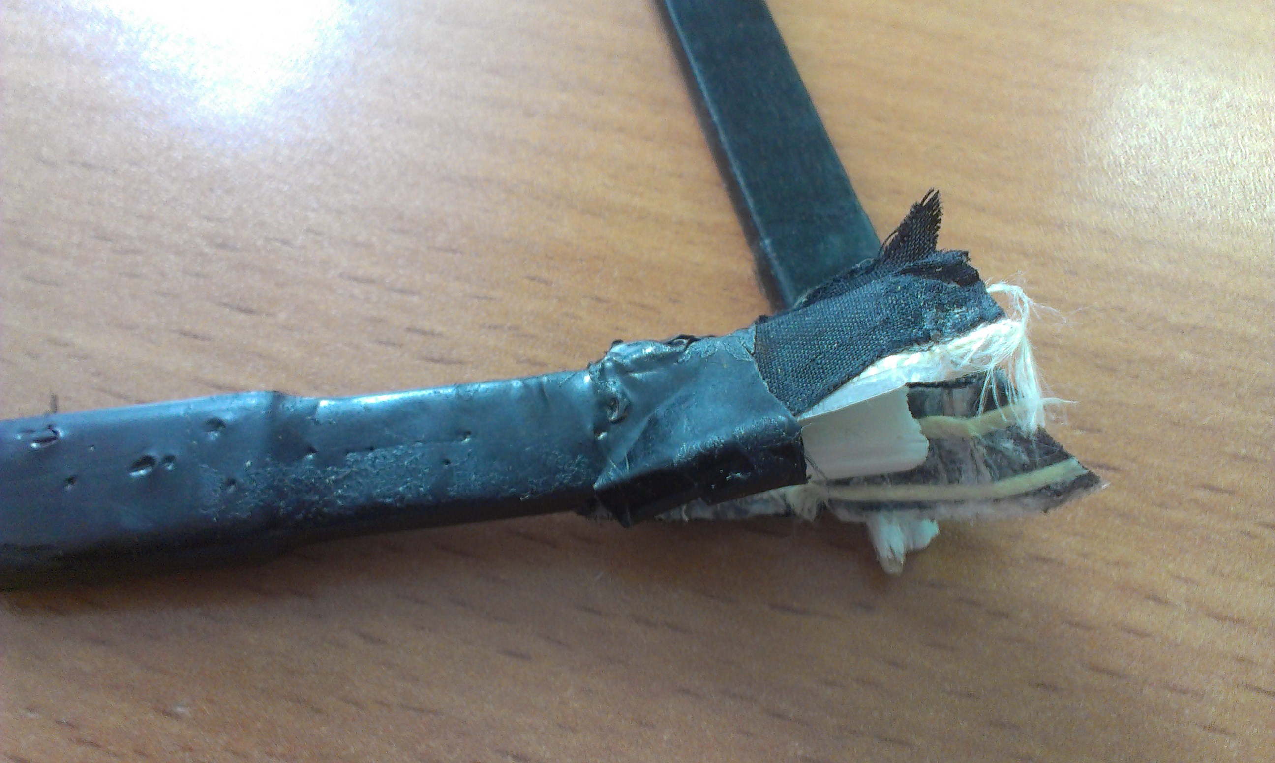

Чёрные трубки - это карбон
Ок. Трубки Карбон. Спорить не буду. Про латы говорил - про "передний хвост"
передний хвост - стеклопластик с верхими слоями карбона в основании как минимум, покрытый защитной плёнкой...
Фотки обломка латы. "переднего хвоста".
Карбон, это тоненькая чёрная ткань, чтоли?

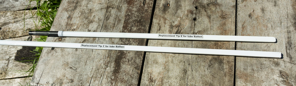

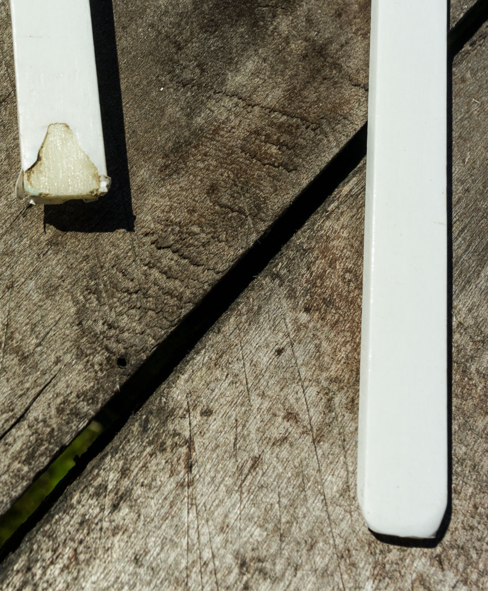

Да. Это может и он. У тонкой части - тонкий слой, дальше - толще. Но не тряпка сверху, а нормальный монолит, в разрезе от стекла отличается только цветом.
Если этого нет - значит, там одно стекло. одну лату я пытался восстановить, там кончик был чисто стеклопластик, а дальше сверху/ снизу карбон. Кстати, у меня латы с белым покрытием сверху, а на самом кончике карбона нет:

Да. Это он.
Эта ткань свободно мнётся пальцами без особых усилий. Может ли такой материал нести нагрузку на изгиб? И если это действительно карбон, то каков его смысл в таком состоянии в лате?
Давеча сломал перо у карбоновой клюшки, там при той же толщине слоёв физические свойства материала совсем другие. Такие же как у волокн в мачте когда её сломаешь.

На картинке слой карбона есть, но это стекло, обернутое карбоном для усиления,
а там карбоновая трубка.
Трубка и работает иначе...
