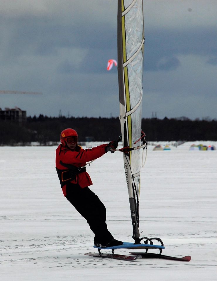

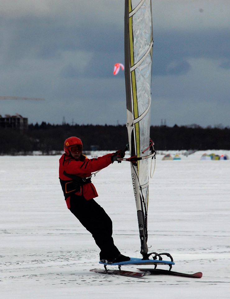

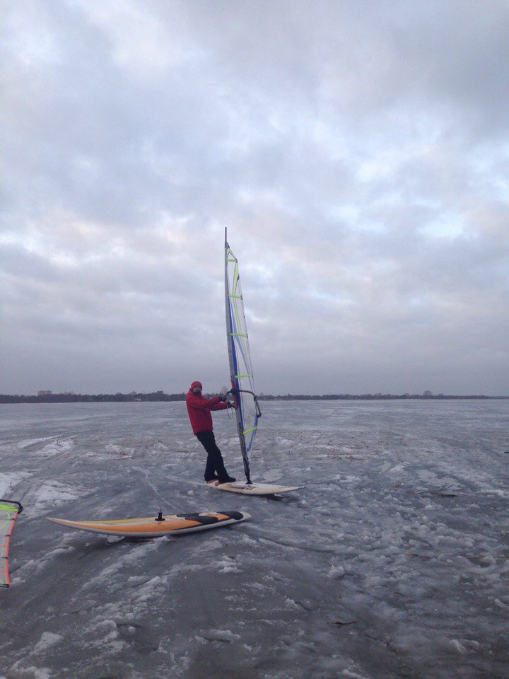

Привет Всем! В выходные неплохо покатались на Пирогово. В субботу на двухлыжках, воскресенье на буерах.

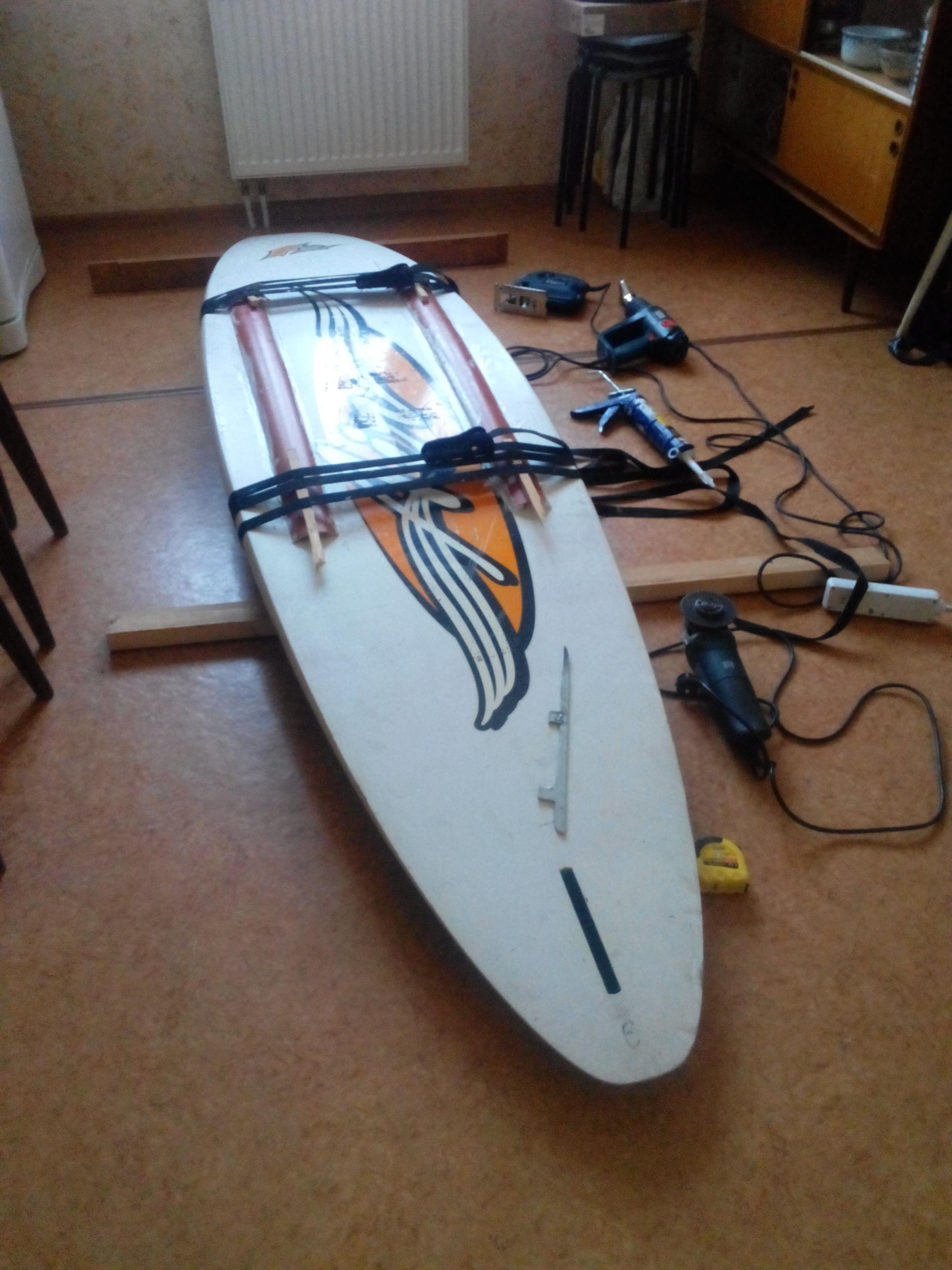

Всем привет))

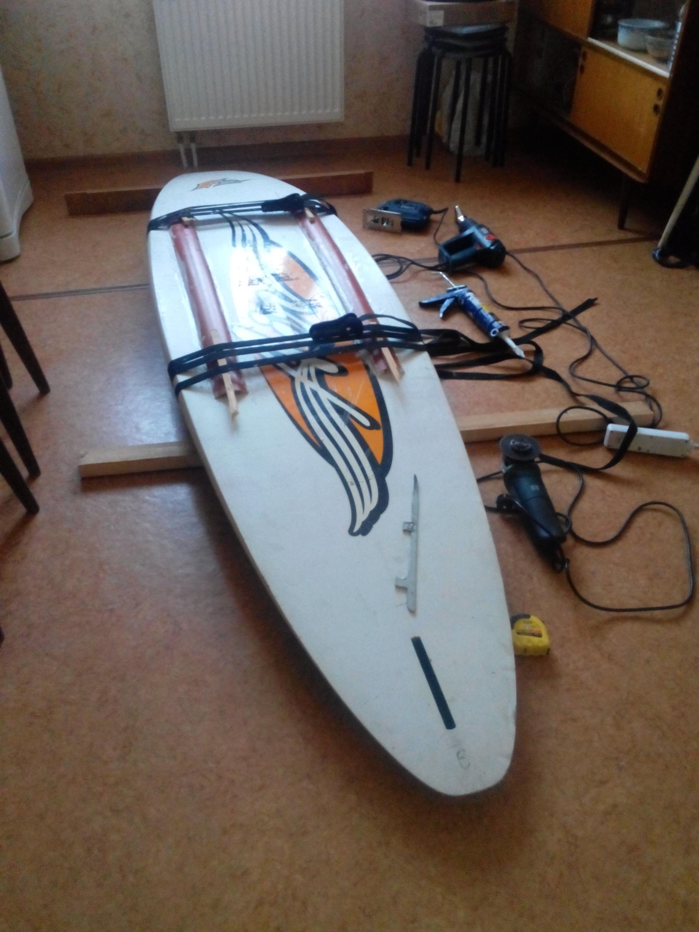

Знаю этих ребят! С ними так же пытаюсь делать))

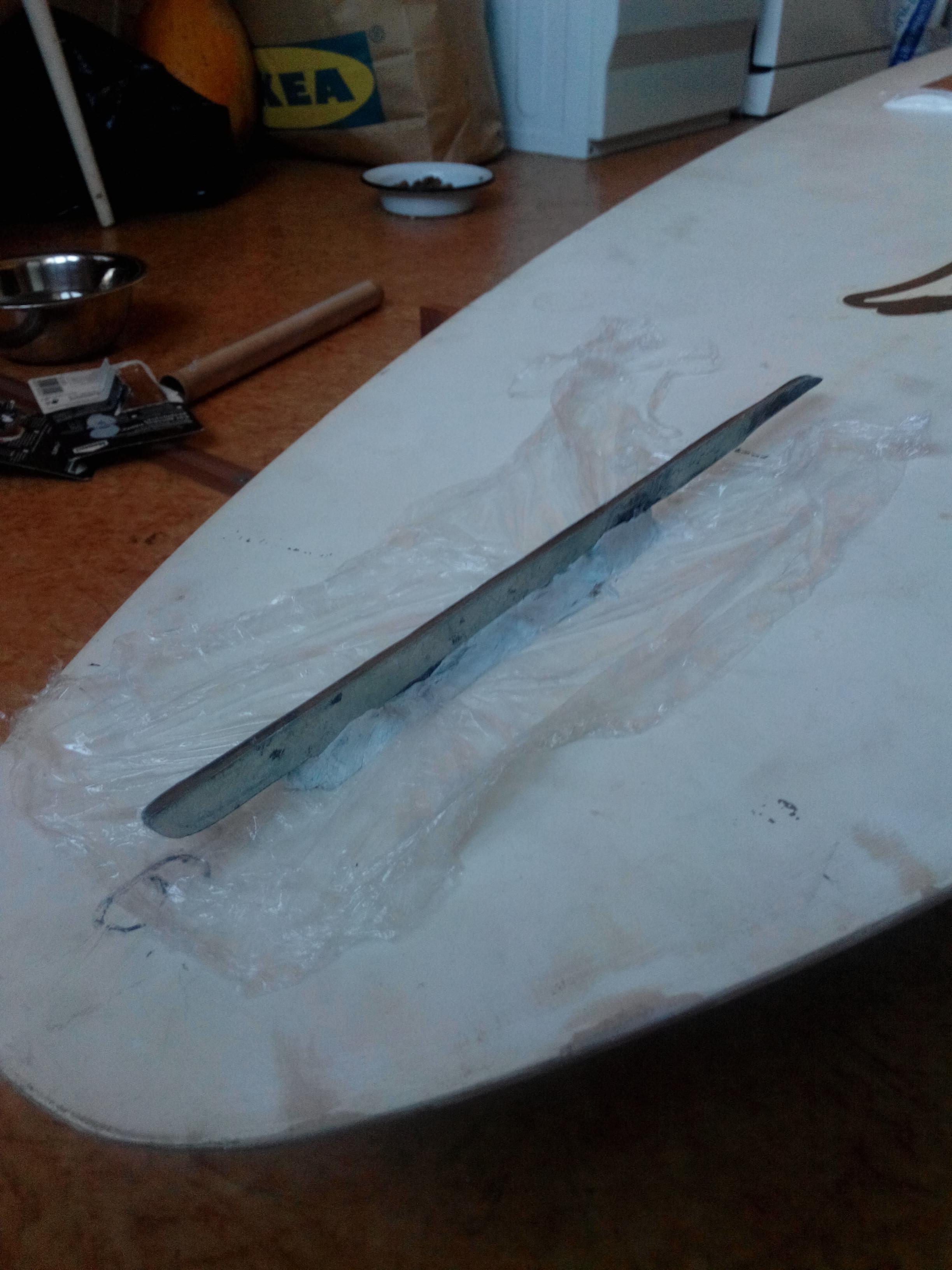

На днище доски приклеены самодельные "полозья" из фановой трубы + самодельный стальной или алюминиевый плавник. Все)) Едет интересно, но в основном по льду.

Mishgunza
да, можно конечно))
но размеры, вес, объем.. да и в целом ощущения другие)
а тут взял доску, прилепил на неё полозья на герметик, из конька смастерил плавник, вставил в гнездо и поехал)) для снега можно другой плавник и т.д.

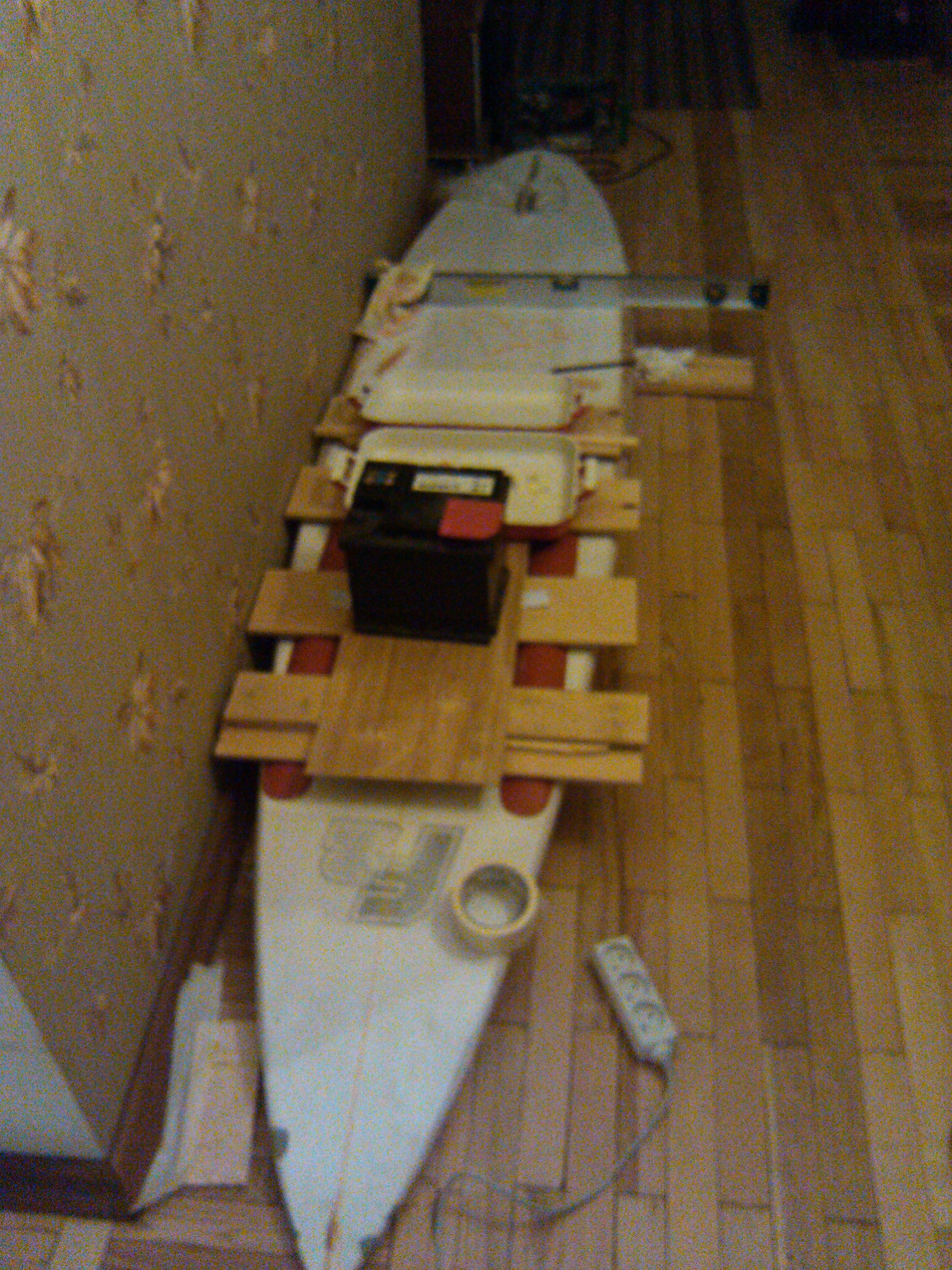

Mishgunza

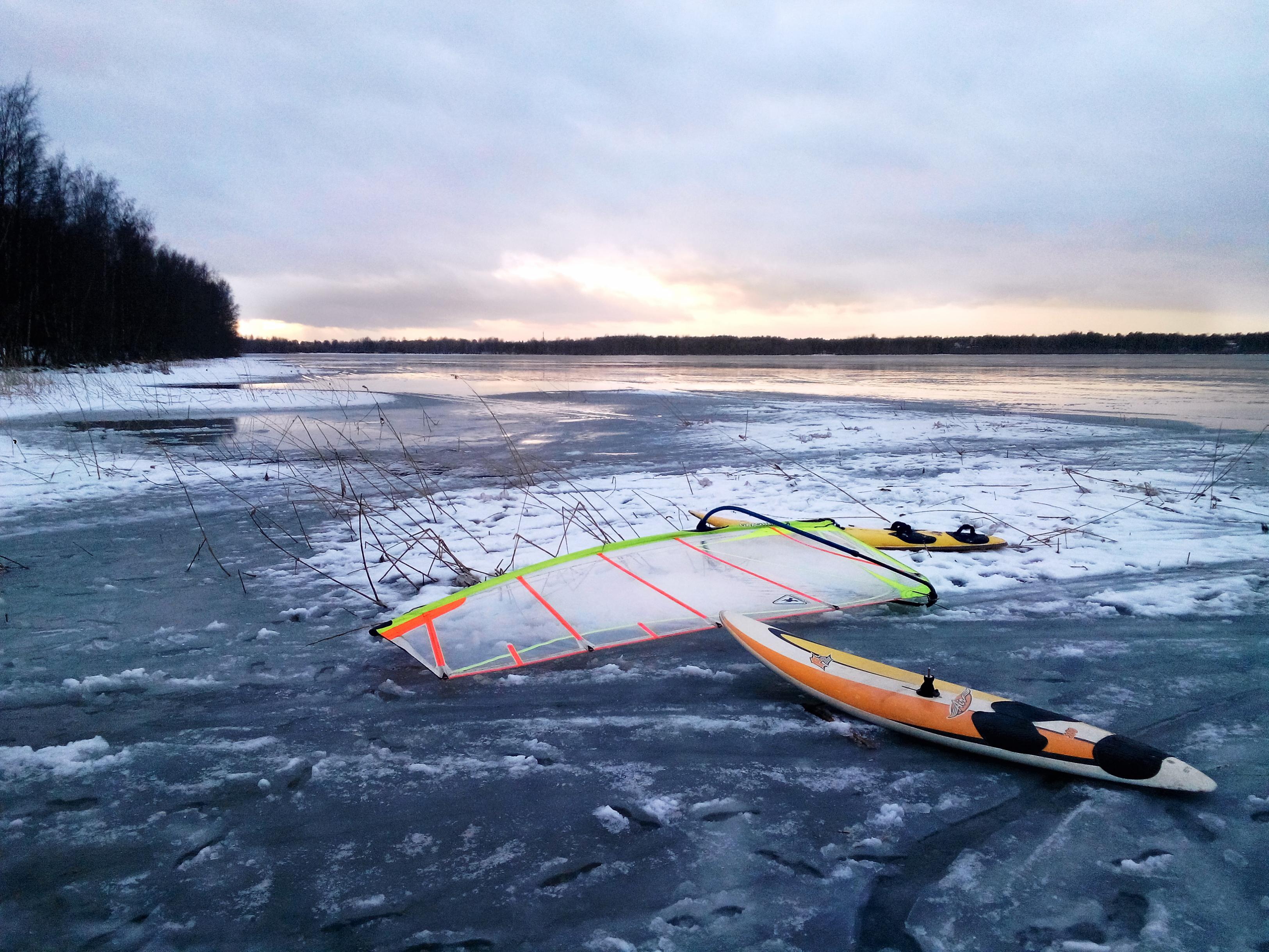

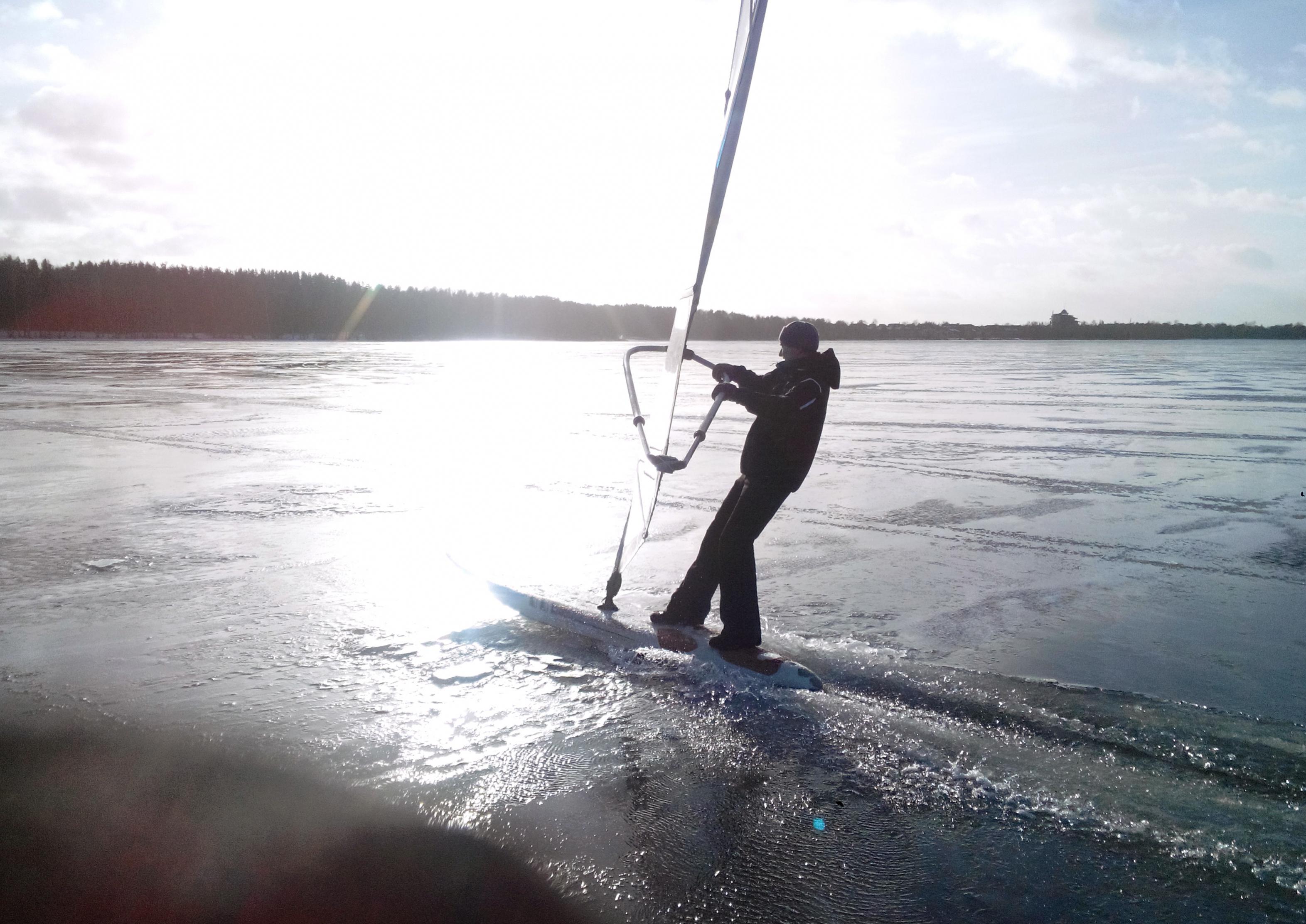

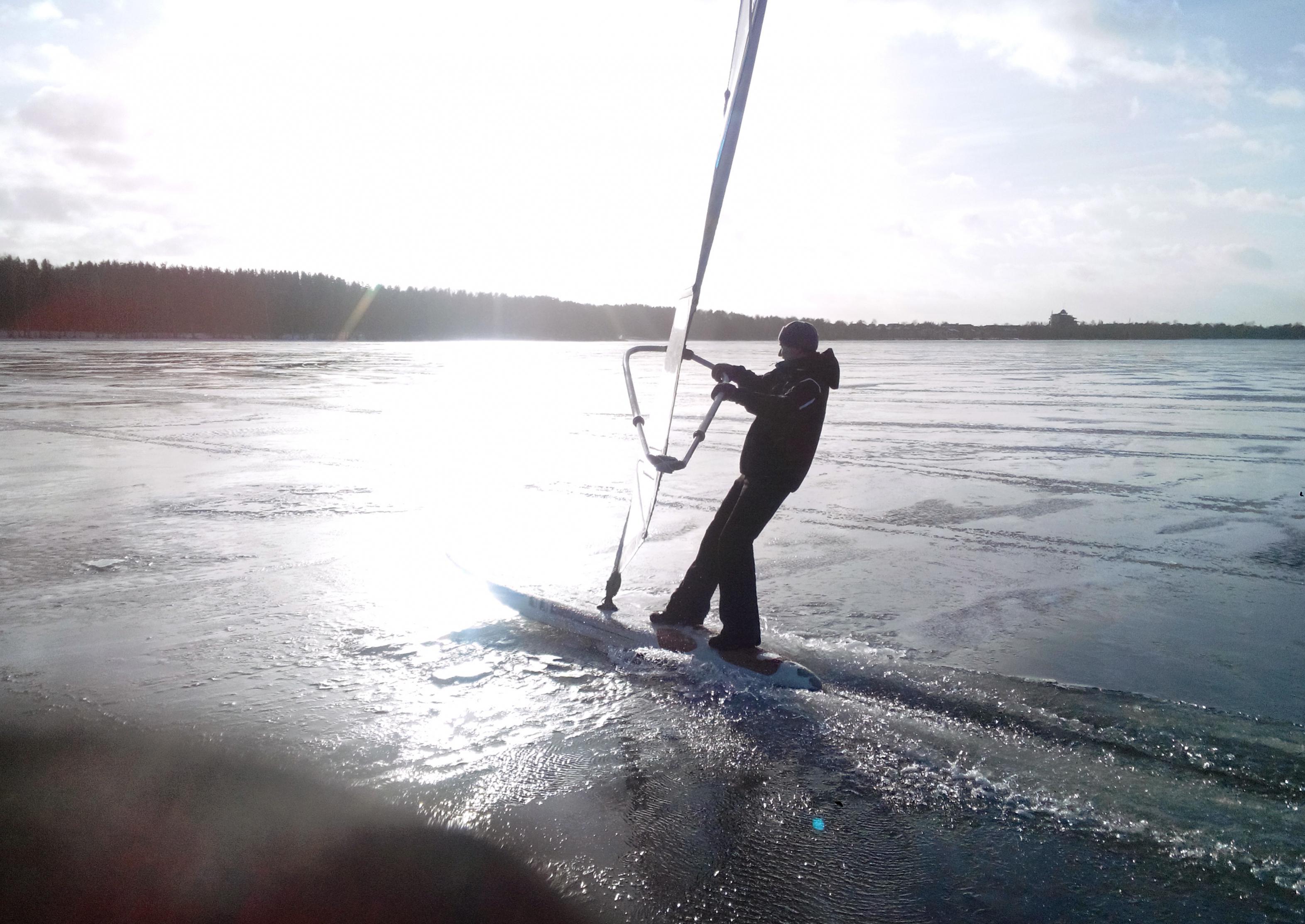

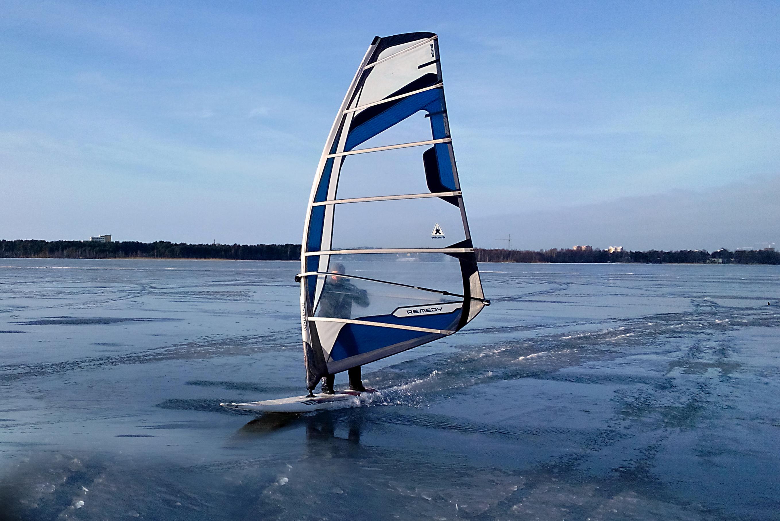

Вот например)))

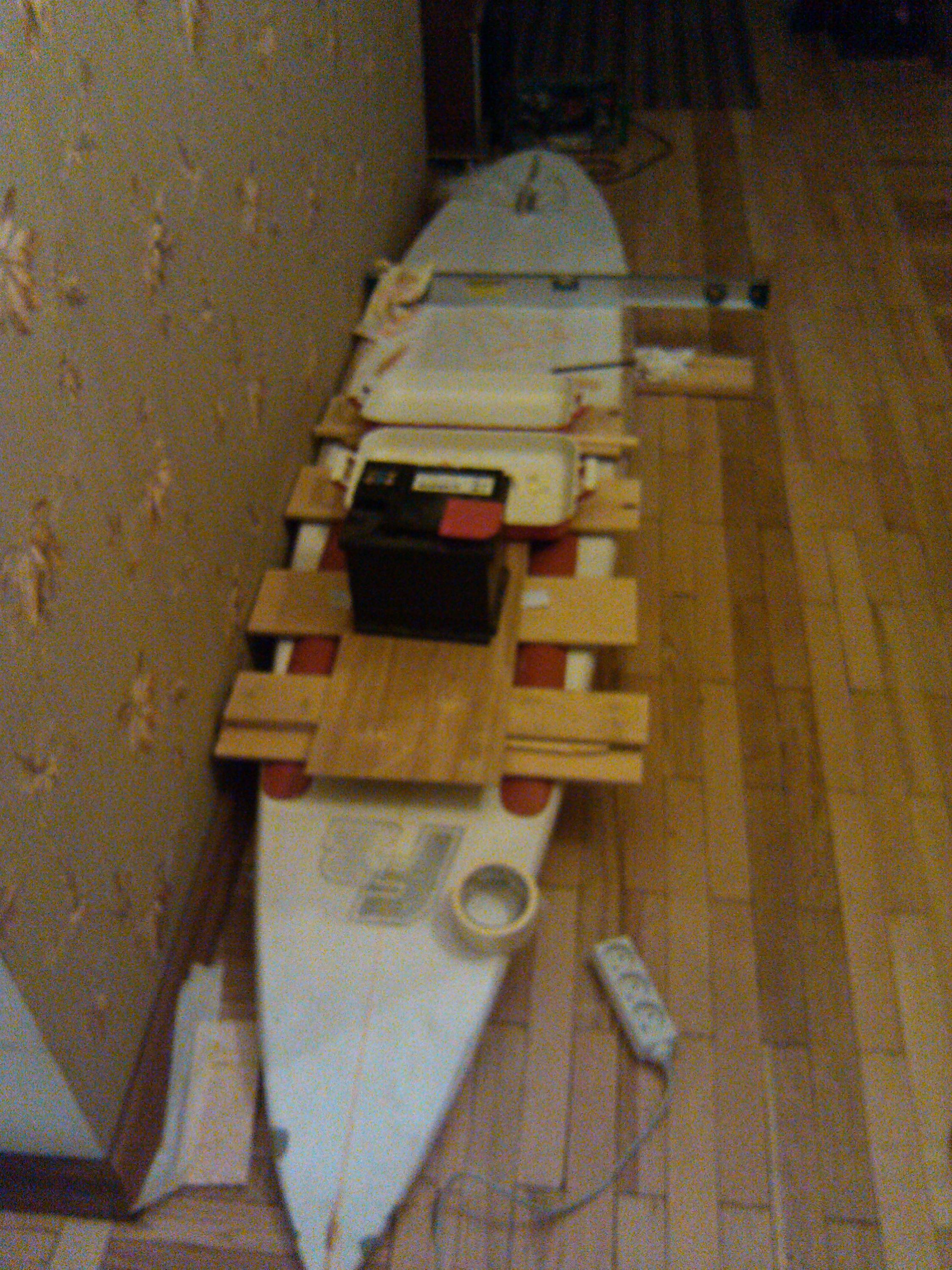

Круто! А фото днища с трубами? У нас похоже тоже скоро такое покрытие будет. Может понадобится опыт! Доска даже есть - пластик 100л.

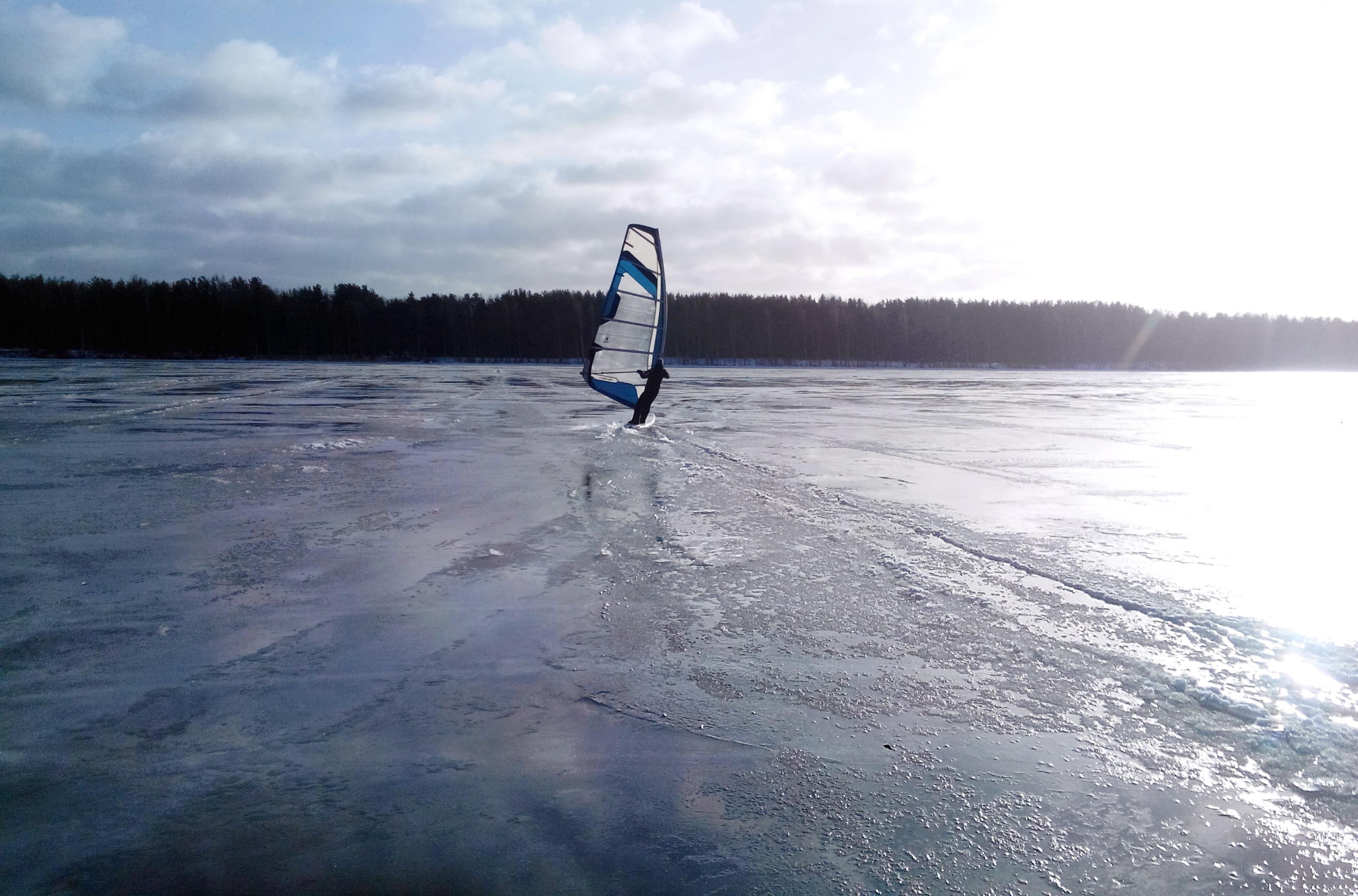

2015 год: https://youtu.be/YZdBoZj-XAU - плавник (конек) маловат был
2016 год:https://youtu.be/dERDBCKc_e0

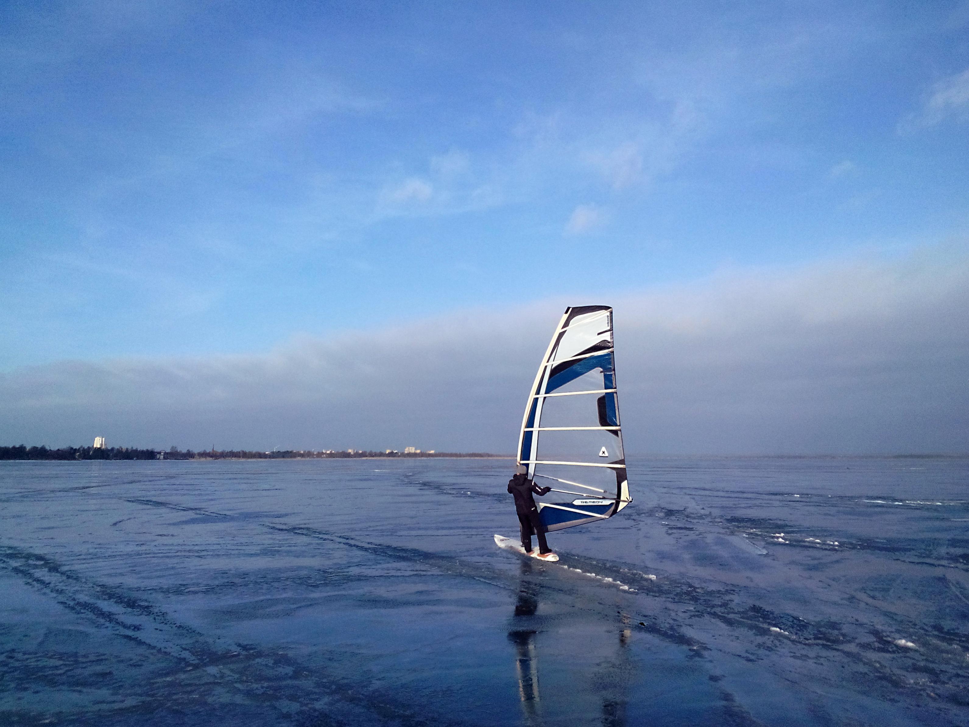

Mishgunza

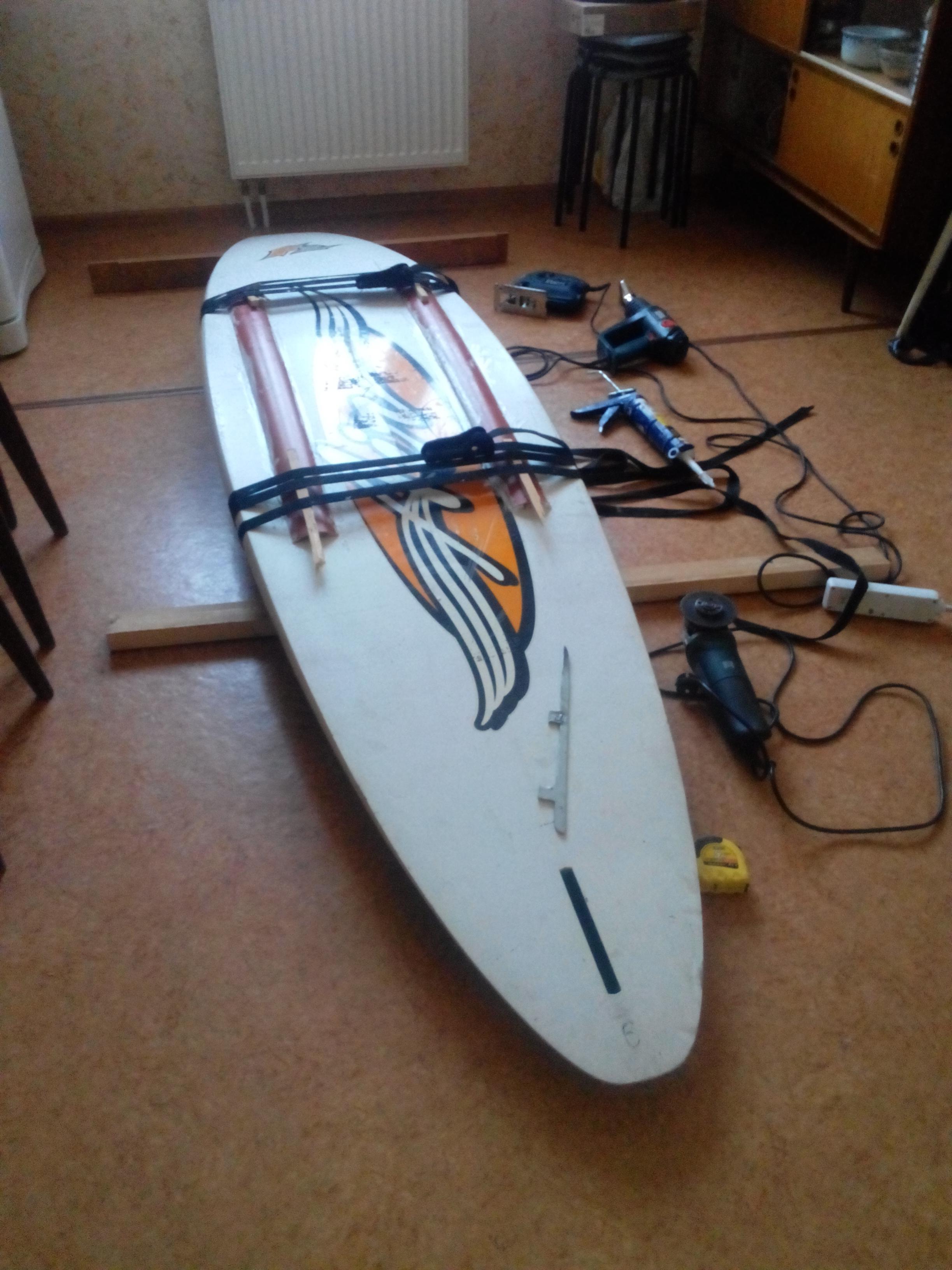

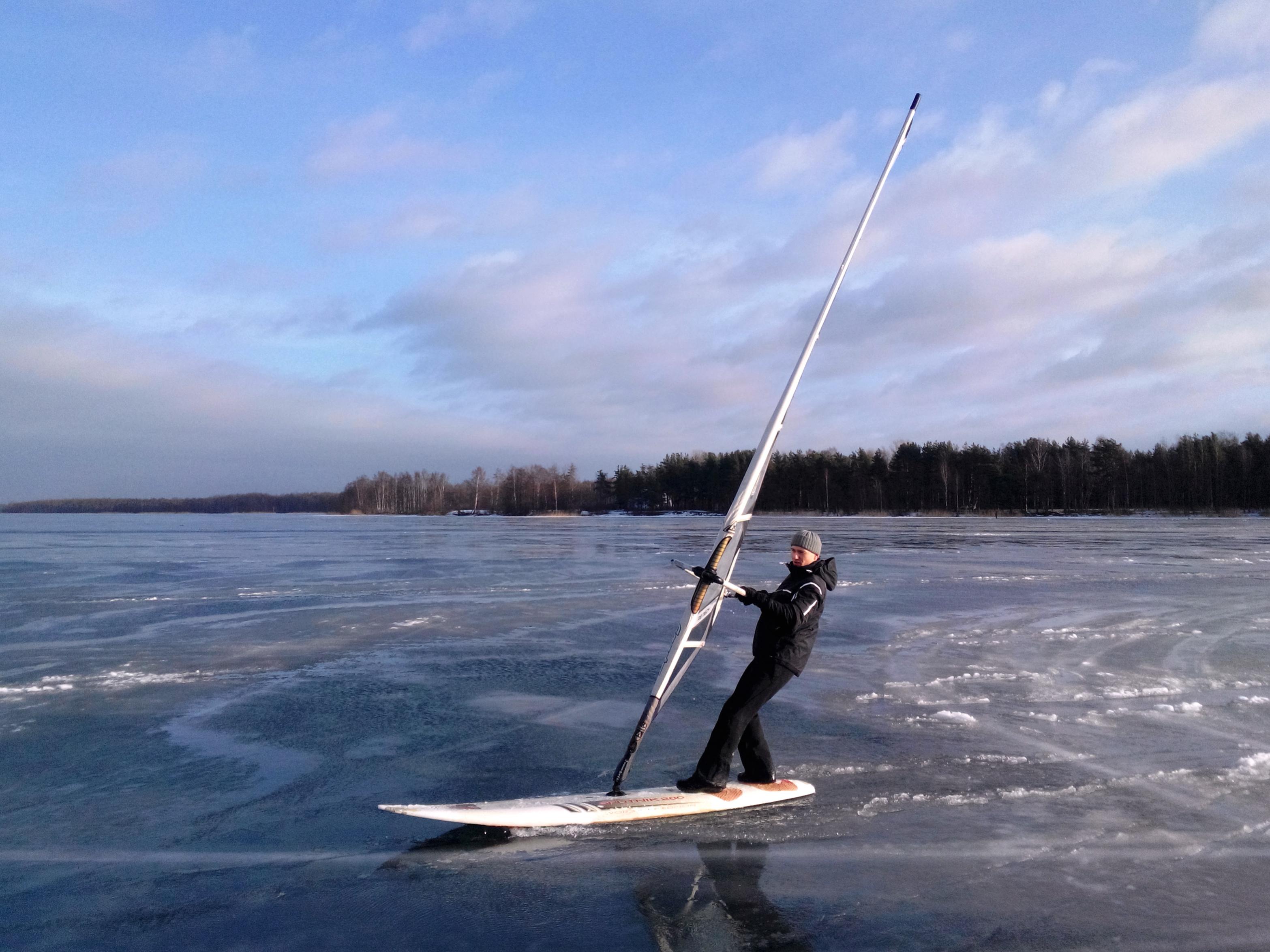

мой вариант))
ПС: нашей целью было сделать что-то максимально близкое по ощущениям к летнему виндсерфингу.
думали и про двухлыжки и про конструкции из фанеры, экспериментировали, но считаем, что эффект на них не тот)
в итоге пришли к тому, к чему пришли)

Mishgunza
доску да.. жалко. в любом случае на эти цели никто дорогую карбоновую доску пускать не собирается
некоторые уже по воде ездить не могут, к сожалению.
в общем случае предполагается, что доска касается поверхности тремя точками: "плавником" и самодельными "полозьями", которые в основном и стираются об лед (по необходимости их несложно заменить, т.к. приклеены на герметик). в итоге получается некий "дорожный просвет", который, надеюсь, позволит одну и ту же доску использовать и летом и зимой))
