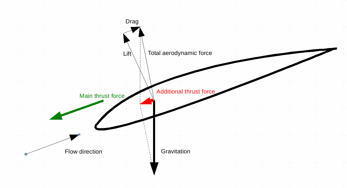

Надо рассматривать не отдельные силы, а результирующую, которая всегда направлена
вбок-назад. Хотя бы как показано на рисунке https://en.wikipedia.org/wiki/Lift_%28force%29

Речь идет о сравнительно малых отклонениях, так сказать "тонких настройках", а совсем не о десятках градусов.
Не, ну во-первых, мы по косточкам хотим разобрать. А во-вторых, никто и не отрицает наличие сопротивления, которое поворачивает стрелочку результирующей назад.
Но при этом поворот крыла вниз поворачивает стрелочку результирующей вперед. (многочисленные примеры с коньками и великом под горку я уже описывал)
Вот, картинку нарисовал. Аналогичную википедийной, но с добавлением гравитации, главной тяги самолета (Main thrust force), и дополнительной тяги (Additional thrust force), образующейся при полете "с горы". (она уже с учетом сопротивления, т.е. ее к главной тяге можно прибавить непосредственно)

Да, разные по типу и назначению плавники ведут себя очень по разному.
Но тем не менее все они работают на одном и том же принципе. На нем же и крыло самолетов и птиц работает, и косой парус, и лопатки турбин...

Вот именно, "ведь уваливая доску мы снимаем с него нагрузку (т.к. падает сила дрейфа)", а куда эта энегия девается?
На движение вперед! Дополнительную тягу.
мне нравится Ваш стиль вести аргументированную дискуссию
Непрочитано 19.11.2014, 04:02
#145
Понимаю Ваш сарказм. Тем не менее, если "мы снимаем нагрузку с плавника (т.к. падает сила дрейфа)", то тут только 2 варианта:
А) соответственно уменьшаем тягу паруса. но этого как я понял мы этого не делаем, т.к. хотим еще доразогнаться.
Б) высвобожденная энергия, которая ранее шла на дрейф, сейчас идет.... куда?....
Я уже сказал куда. А Ваша версия?
Опять перечитал
Сообщение от KOL
И я сильно подозреваю, что прирост скорости (на глиссировании) при первоначальном уваливании от галфвинда может быть в значительной степени связан с тем, что направление вымпельного ветра меняется на более выгодное для работы паруса.
Скорость по инерции еще не упала, плюс ослабление сопротивления плавника (ведь уваливая доску мы снимаем с него нагрузку (т.к. падает сила дрейфа), значит уменьшаем угол атаки, значит он меньше тормозит), вымпельный ветер поворачивается как бы ближе к галфвинду (тут я имею ввиду не истинному, а относительно доски), тяга увеличивается, скорость подрастает. Правда, это (прирост скорости) должно как бы повернуть вымпельный ветер немного обратно к носу доски... так что тут (на курсе где-то от галфвинда до крутого бакштага) находится какое-то новое положение равновесия сил, но в отличие от галфвинда сопротивление плавника меньше, поэтому скорость больше.
Я все представляю, кроме одного последнего момента "в отличие от галфвинда сопротивление плавника меньше". Почему сопротивление плавника меньше? Вектор тяги паруса куда направлен при глиссирующем фордаке? (по моему, так как парус закрывается, то Вектор тяги паруса направляется еще более поперек доски)
Можете нарисовать? Лучше раскадровку. :)
