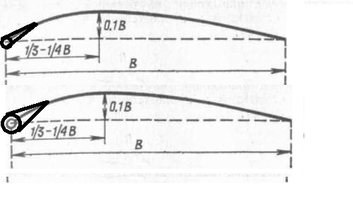

Лоп вот говорит, что с точки зрения влияния на отрыв с передней кромки, что рдм, что сдм - толстый лоб.
Картинку нарисовал, так по приколу )
И да..
Сообщение от koenig
Ага, только этот расчёт почему-то совсем не совпадает с практикой...
Тезис: У вейв-паруса наплыв больше, чем у формульного. Возражения есть?

Чёто вы робяты заигрались-затеоретизировались, и страшно оторвались от реальности, (и от народа )...
Есть конечно, картинка то неверная. Всё именно так, как я уже здесь писал -
нельзя тупо механически уменьшать лоб при полностью сохранённом профиле....
А на самом деле это выглядит вот так:
Я конечно ни разу не художник мышкой рисовать, поэтому верхний может чуть более плоский,
чем на самом деле, но для иллюстрации вполне сойдёт.
Проверяется очень просто... просто два паруса рядом положить...
