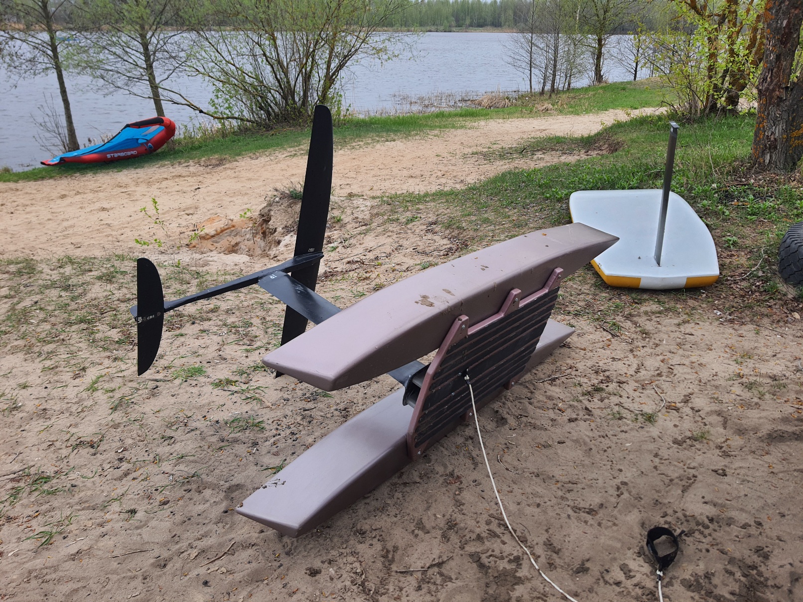

Я себе делал из стальной квадратной трубы со стенкой 2мм.. ,варил из трёх кусков.. 30+25+20мм.
30 мм много... теперь делаю из двух кусков 25+20мм. Под винг хватает иногда и с парусом катаю.. выдерживает...

Какой интересный катамаран. Что умеет аппарат?

Была идея попробывать на слабый ветер....но она провалилась...не устойчивый получился, я не смог на него встать даже...

А какие размеры поплавка?
