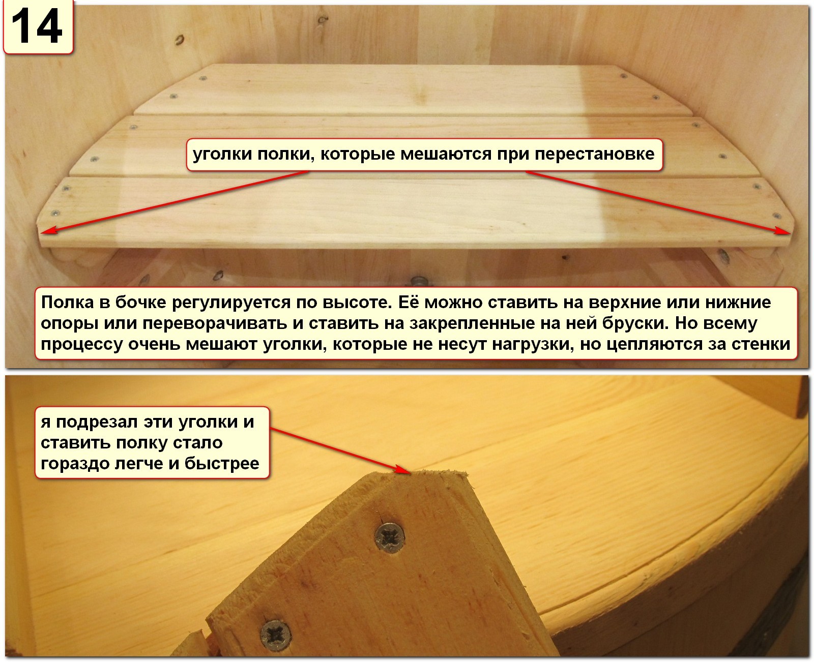

Поставил дома две бочки-бани из кедра...
Отличная банька получилась!
