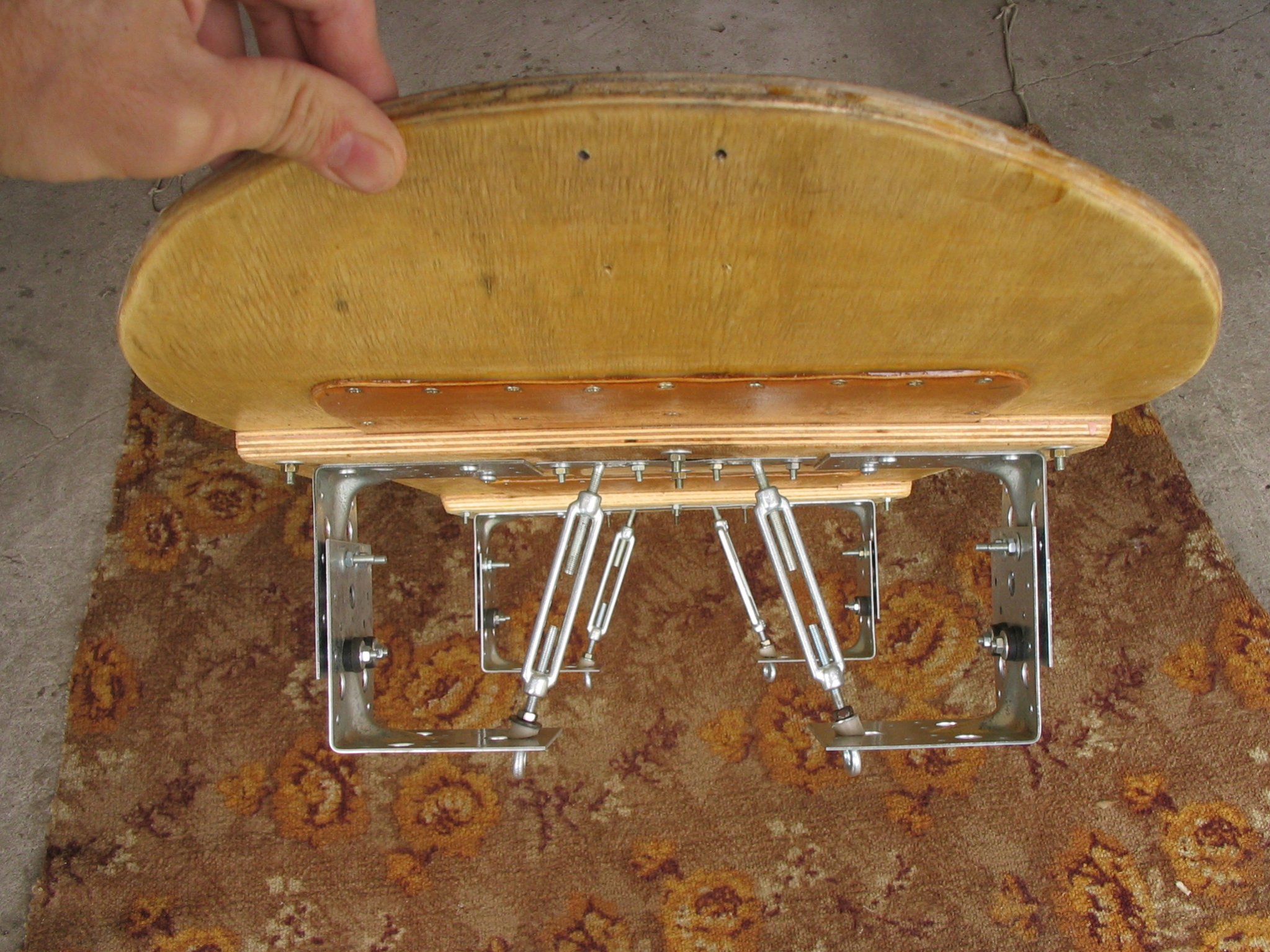

Вес важен, когда на месте при слабом ветре крутишься, ну и когда на галсе расталкиваешь. Всплывать в рыхлом тоже... Я свою взвесил - 17!!! Запланировал новую, раза в два легче (если выйдет в полтора, буду щаслив).
Стойкам не нужно столько прочности, сколько на картинках: у меня из 2мм железа, 6мм винты, и держатся уже пять лет. Правда, с амортизаторами - может это играет. Удар не гнет стойки.
Регулировать могу просто руками, безо всяких ключей, хоть на каждом галсе. Обычно так и делаю, первые 2-3 поворота занимаюсь настройкой. Единственный минус по сравнению с вышеприведенными - не разборные. Ну то есть можно разобрать, но гемора много и только раз в сезон. Можно к лыжам сделать крепеж на барашках, о, идея.
К слову прозрачные в фас, а все равно сырой снег собирают. Более мощные еще больше нагребут, особенно с поперечными усилениями. Весной это беда была, прям дредноут.

Стойки "нарезал" из того, что нашел в гараже-уголок с шириной полки 80 мм. Изначально хотелось стойки повыше сделать, но не нашел нужный "материал". Вот и получились они у меня "особо прочными". Конечно можно было стойки сделать из более тонкого металла. По поводу отверстий вместо паза- мне кажется, так я меньше ослабляю поперечную жесткость площадки, увеличивая при этом диапазон настроек.

Да на кронштейнах много и не наэкономишь веса. У меня тонкие тоже потому что под руку попали, и толстый металл не люблю точить-сверлить. Свинтил два уголка... На другой сезон срезал лишний металл ножовкой, набралось с полкило обрезков, всего-то.
Главное, лыжи очень тянут. Деревяшки довольно тяжелые. Еще слава богу, на металлах не прыгают с трамплинов )))
Паз на ранних изделиях видел весь изломанный, действительно дырки надежнее. Но для гонщиков наверно важнее быстрота настройки, соотв. каждый сам решает. Я в одной дырке ежжу по три года, не меняя ни площадь паруса, ни собственную стойку ))
