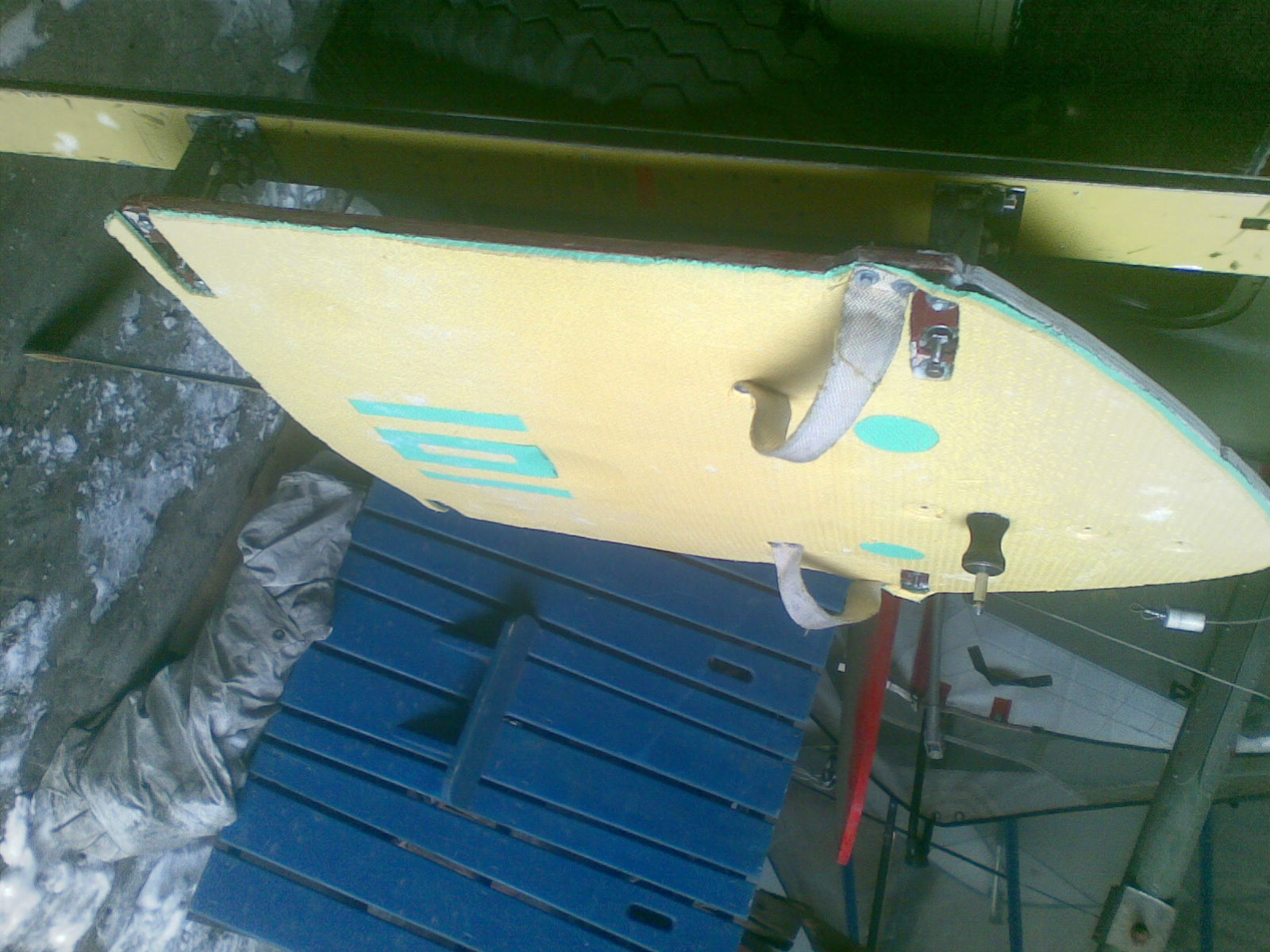

Все предельно просто:
жизнь показывает, что ширина площадки, оптимальная 1 метр (90 см, мало а 1,10 м много). Длина 1,20м. Форма произвольная, для удобства, как и центровка. У меня 12 см впереди цетра (геометрического). завал лыж 13-20 градусов. Шпильками, которые под площадкой, ставим максимально параллельно лыжи, по наружным кантам.
Фанеру гнули двумя способами: распаривали (5-10 чайников кипятка на нее) и стягивали шпильками или клеели из 2-4 слоев на клей ПВА.
Вес площадки величина не критичная или болеее того, лишь бы не чугун.
Петли по желанию.
Сверху, для не скользячки, сверху туристический коврик.
Вроде усе..

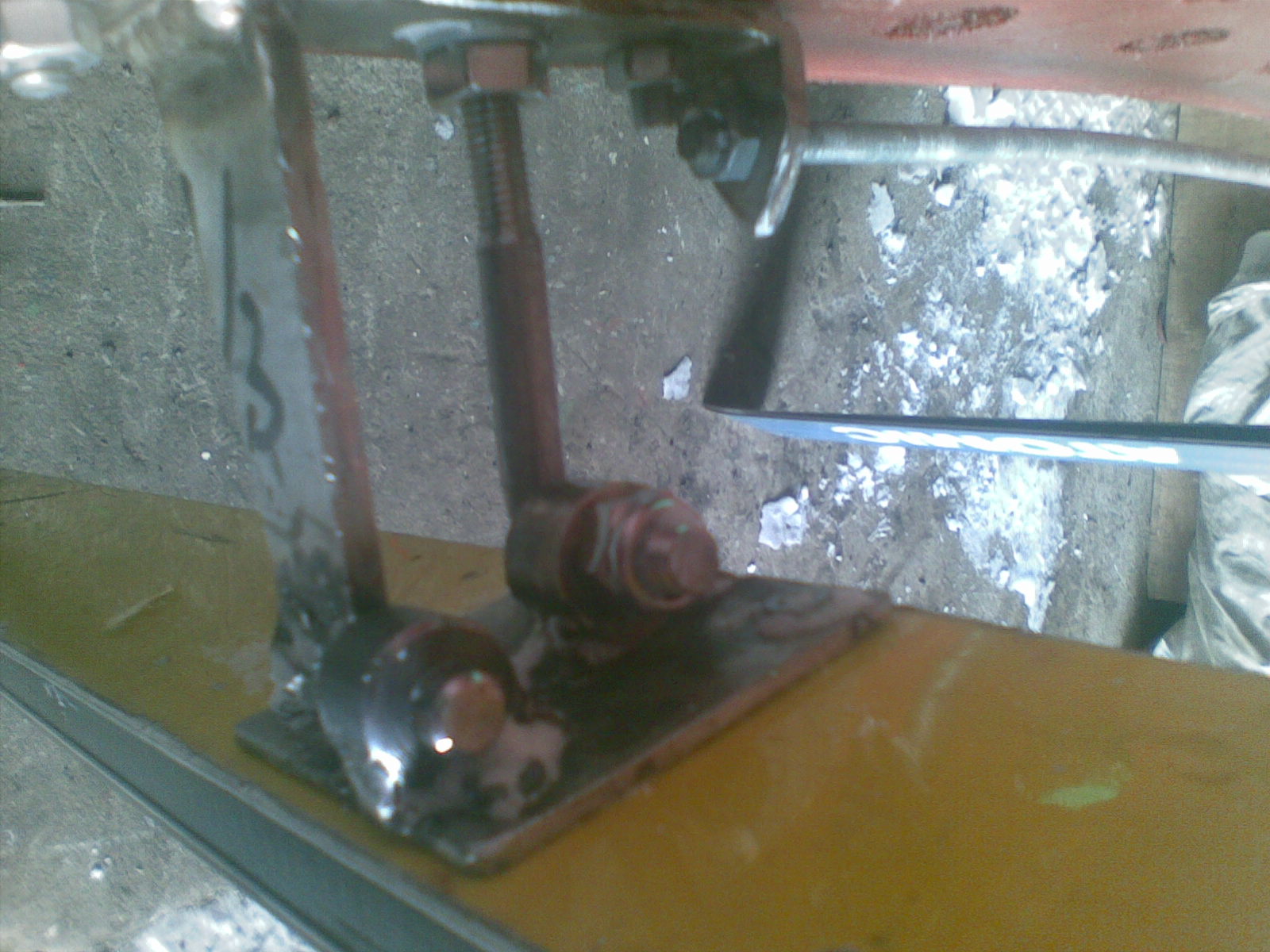

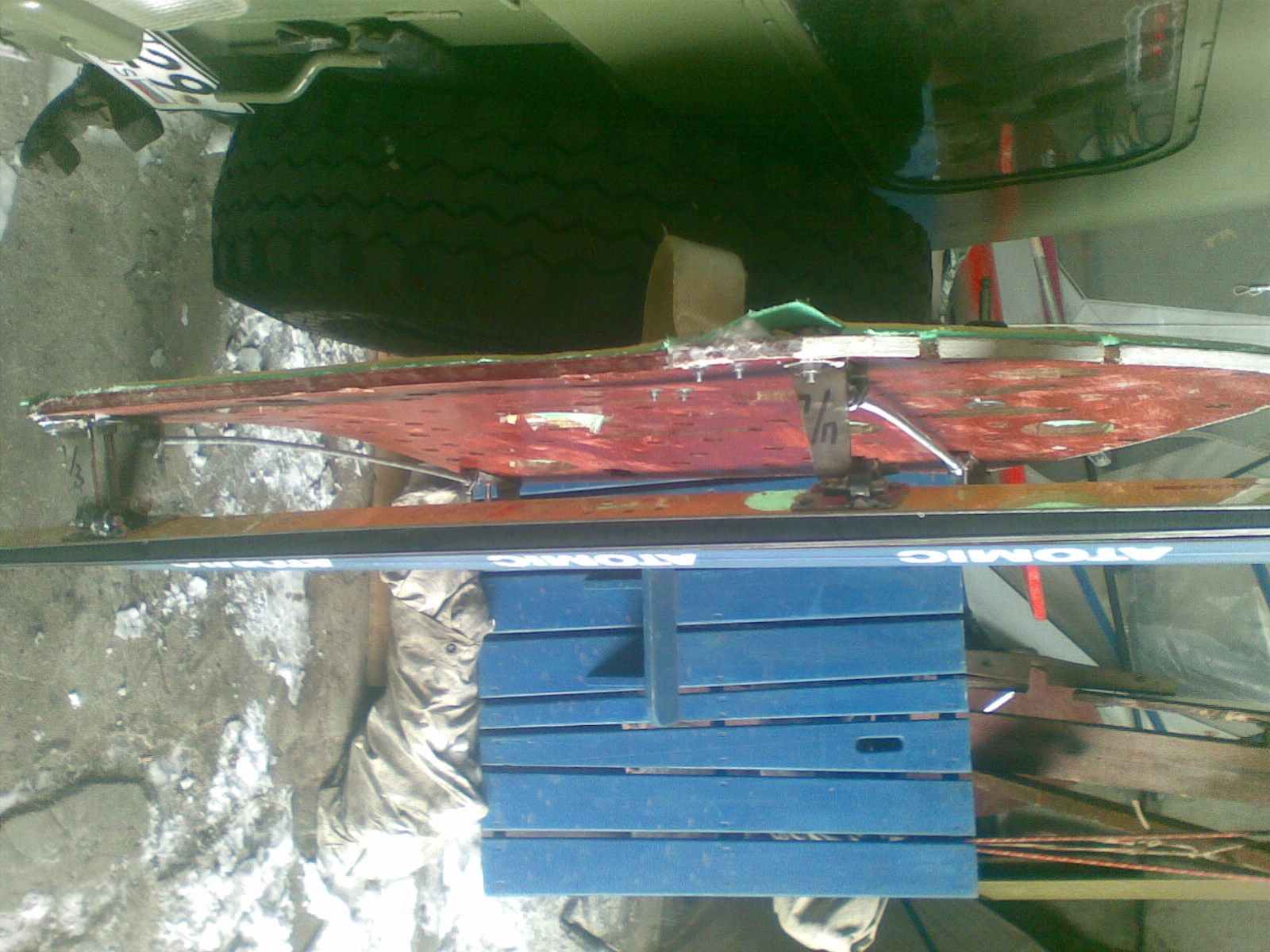

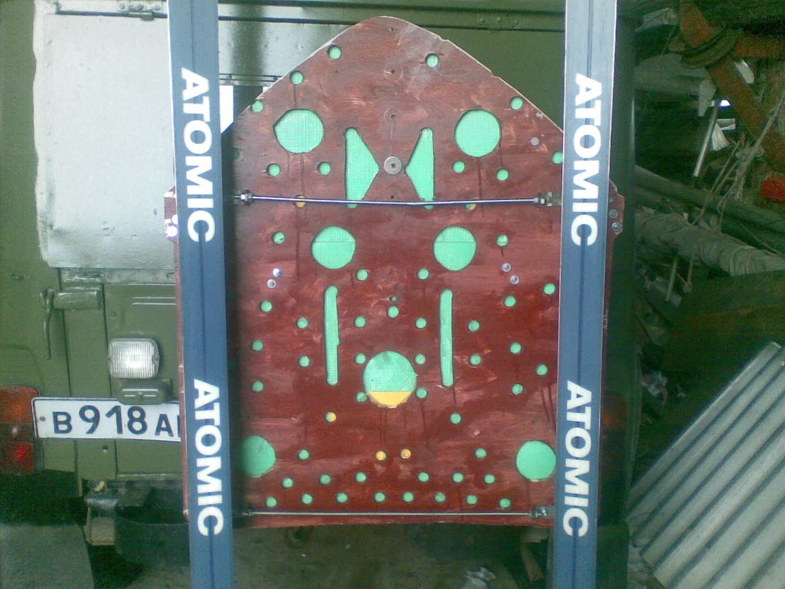

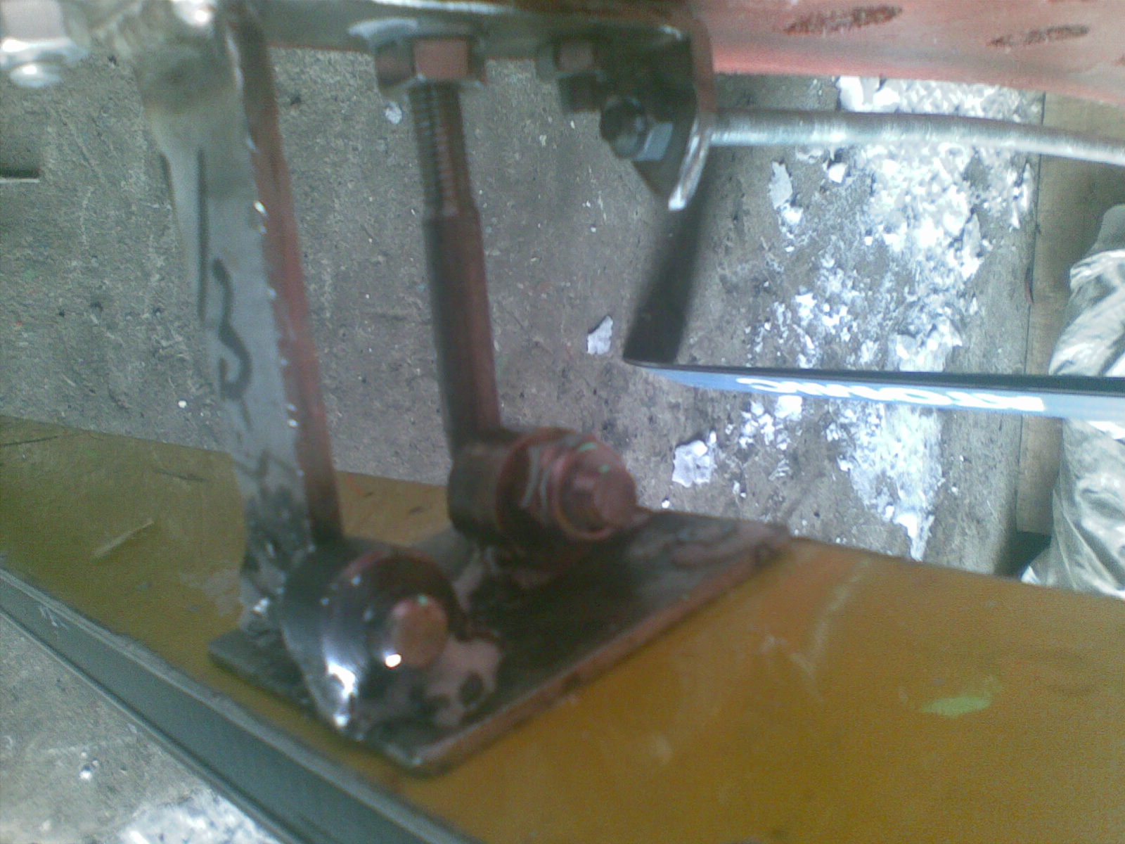

Поглядел опору - чудо инженерной мысли. Только неясно, чем угол наклона регулируется, винтом? Гайкой?.. Если не трудно, ткни в фото, плиз.
Мне грешным делом померещилось, что фанера плоская, а гнется прямо при работе, стяжками. Тогда угол наклона регулировался бы самой фанерой. Но это конечно изврат и для гонок не комильфо... Зато избегаешь любой слесарки. Попробовать, нешто, для фрирайду?

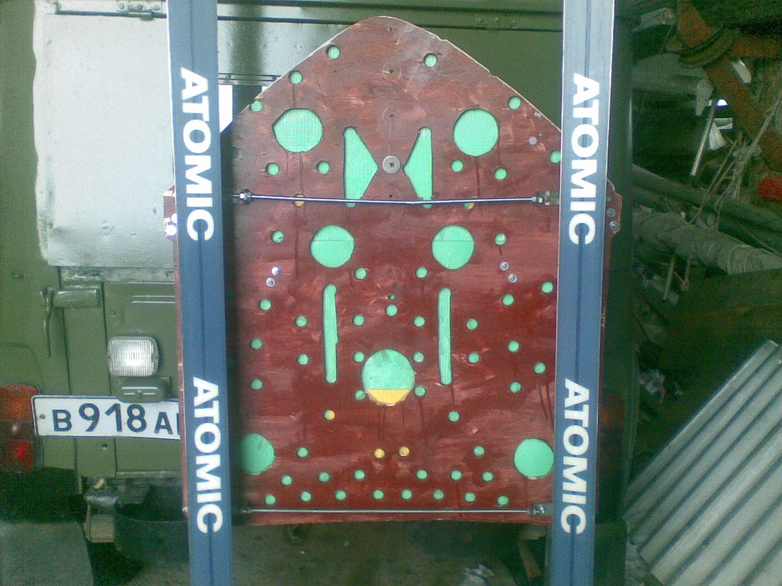

гаечками, одна снизу и одна сверху, контрит (или наоборот)

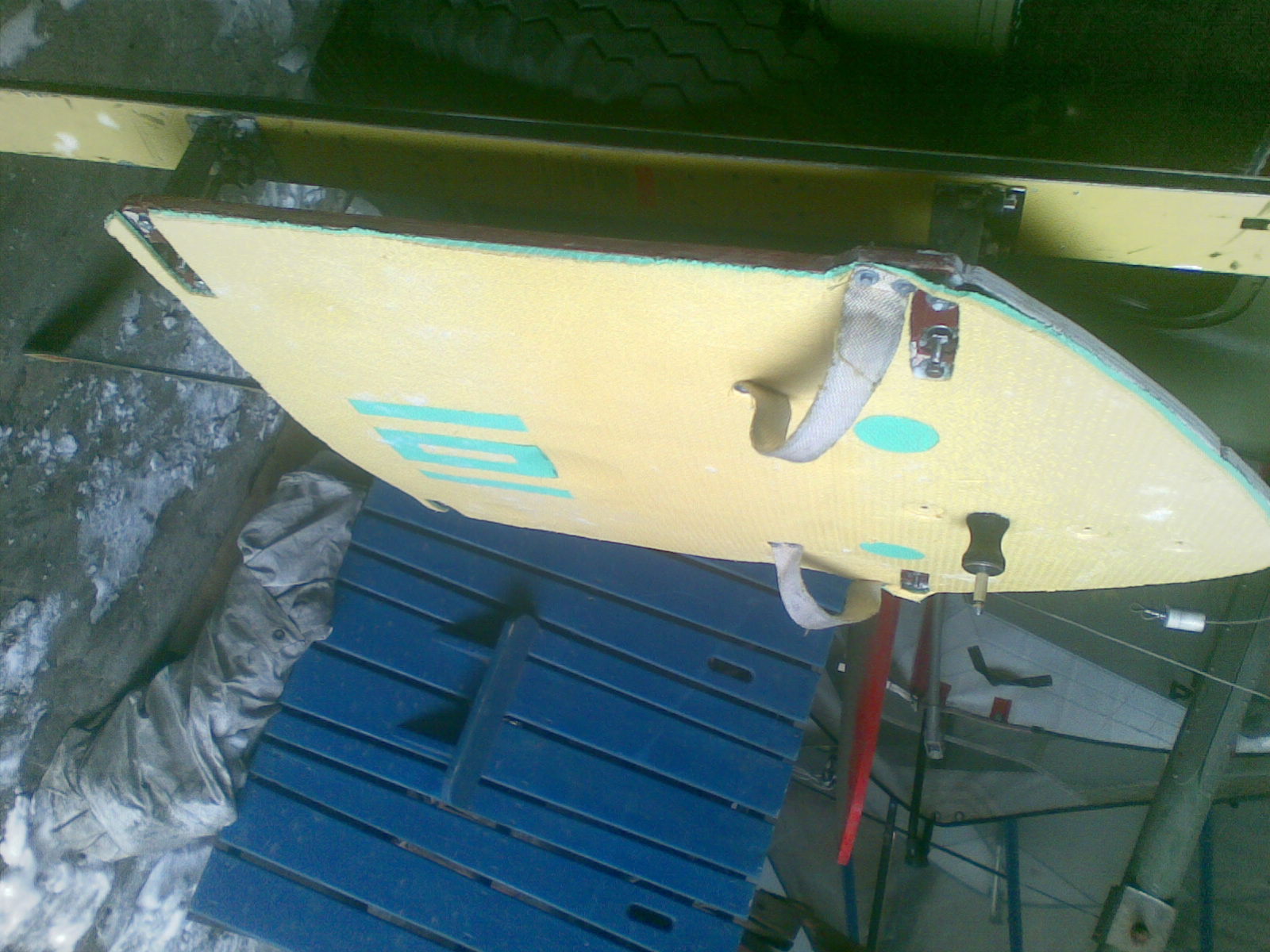

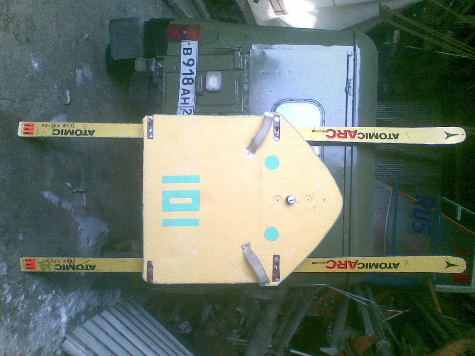

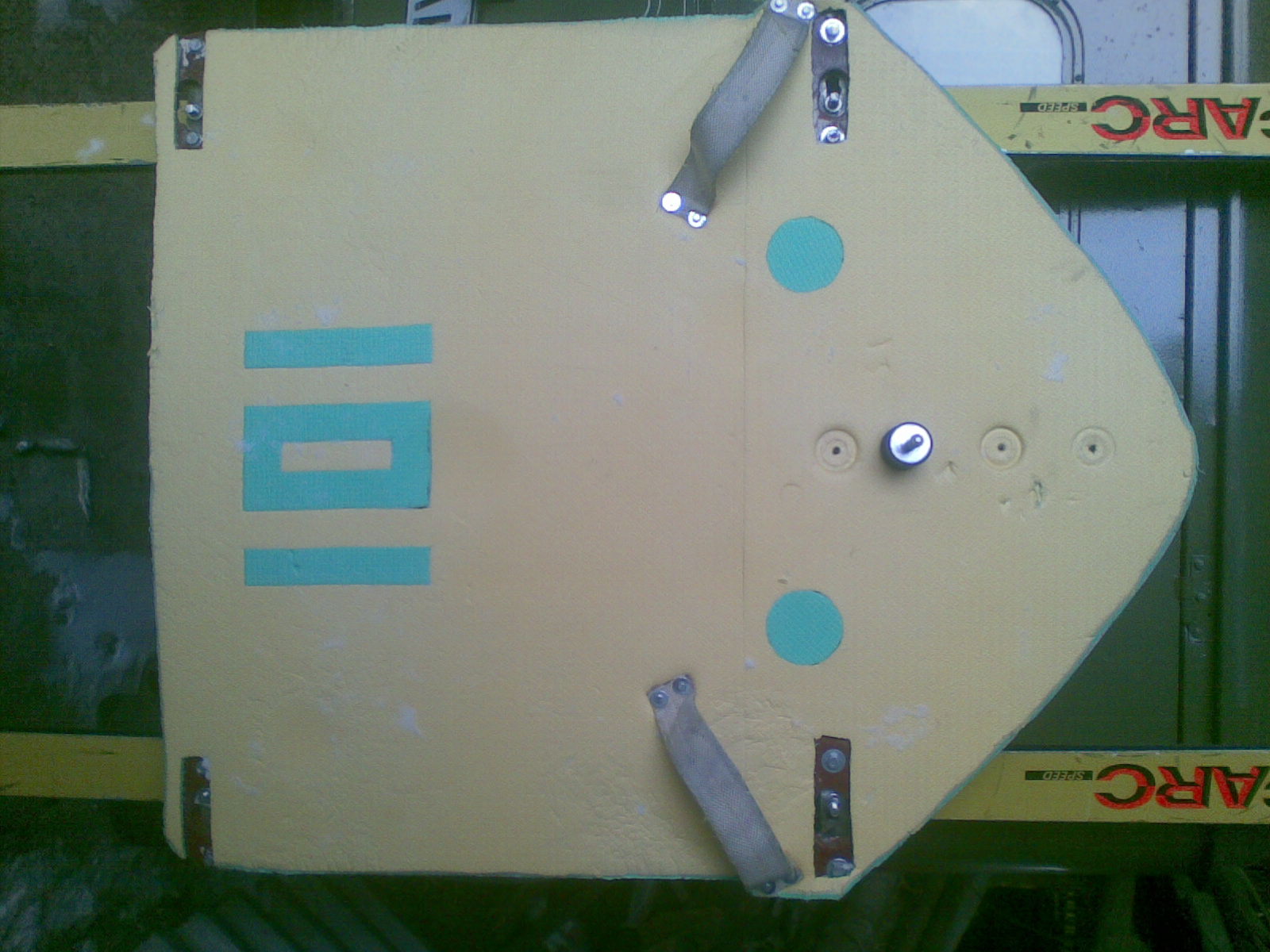

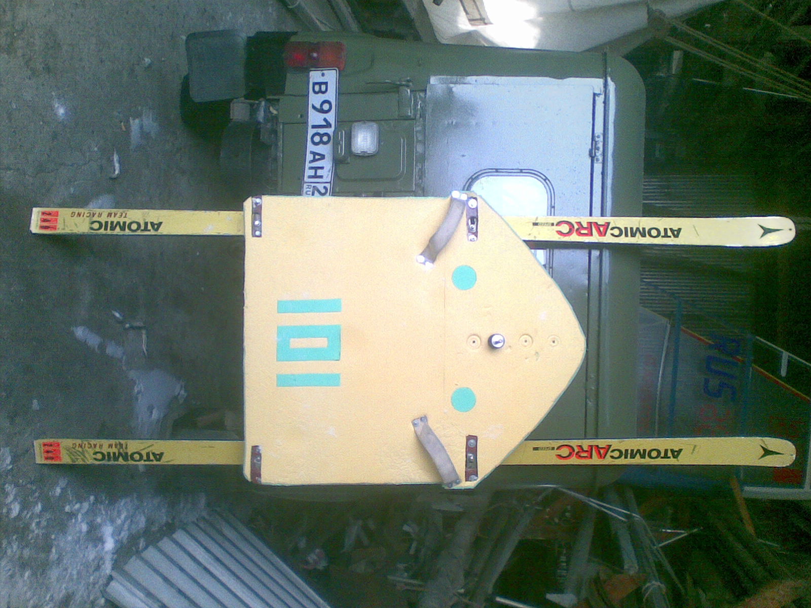

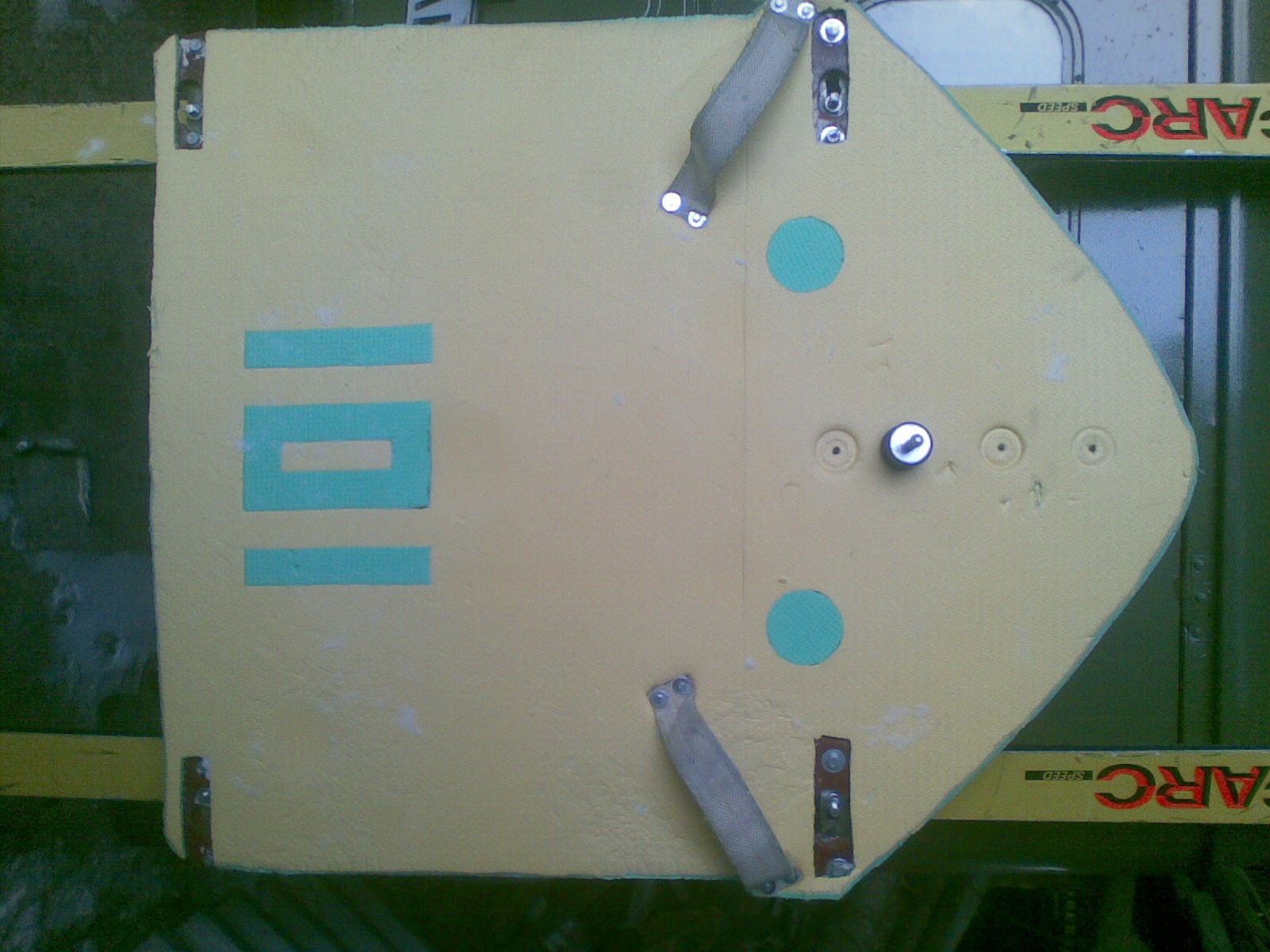

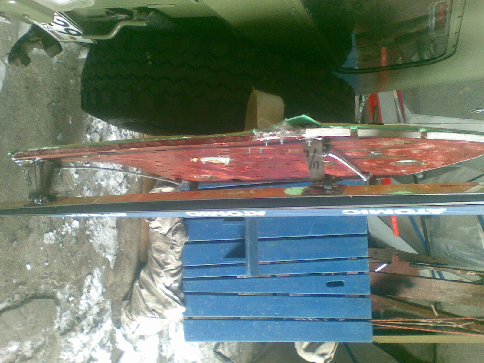

и еще

Немного о длине лыж и углах наклона..
275 отличный размер. сам сейчас на 260.У товарищей есть 275.
у новых лыж немного, плавно загнут носок, пусть вас это не смущает: на жесткой дороге не мешает а при глубоком снеге огромный +, так как лыжи перестают нырять и цеплять носками.
Новые лыжи идут все полые внутри, но крепить к ним стойти не проблема, взяли на вооружение польский способ: на клей вклеиваем пластиковые чёпики, а затем к ним на шурупах стойки.
Угол закантовки меняем от 2,5 см до 5см, взависимости от силы ветра(как шверт, сильнее дует больше опускаем для преодоления силы дрейфа).
Измиряем угол: кладем двулыжку на площадку, и сверху ровную планку поперк лыж, и измиряем расстояние от прямой до внутреннего канта, рулеткой или штангелем.
